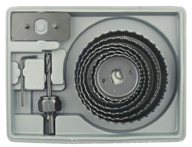

Парни, подскажите пожалуйста, какой сверлильной приблудой прорезать отверстие в панели управления под рулевой редуктор????
912
Набор сменных коронок для дерева/гипсокартона, я поЛьзую давно у счастливо(в коробочке продаётся), дюраль-люминь грызёт "мама не горюй" :D :good:
Карамазов
26.01.2015
926
78
г. Череповец
Suzuki DT30RS, Yamaxa-4
Ради одного отверстия я набор брать не буду, но смысл понял, коронка нужна. Дим, спасибо.
912
Да незачто Володь. Кстати набор не дорогой :)
qwertym
19.02.2013
2 935
172
Минск Беларусь
Илья
Yamaha F-40 BETL
Имею в хозяйстве данный девайс стоит 1000 рублей всего.Грызет все!!!

докер сказал(а):
:shock: 1000 РУБЛЕЙ! Белорусских? :? У нас на рынке 350-400 деревянных. :sorry:
Они бывают разные по комплектации (количество коронок). Брал две недели назад за 1150 руб.
Я сверлил насадками для кафеля.Можно взять у кого нибудь.
Карамазов
26.01.2015
926
78
г. Череповец
Всем спасибо, буду пробовать!

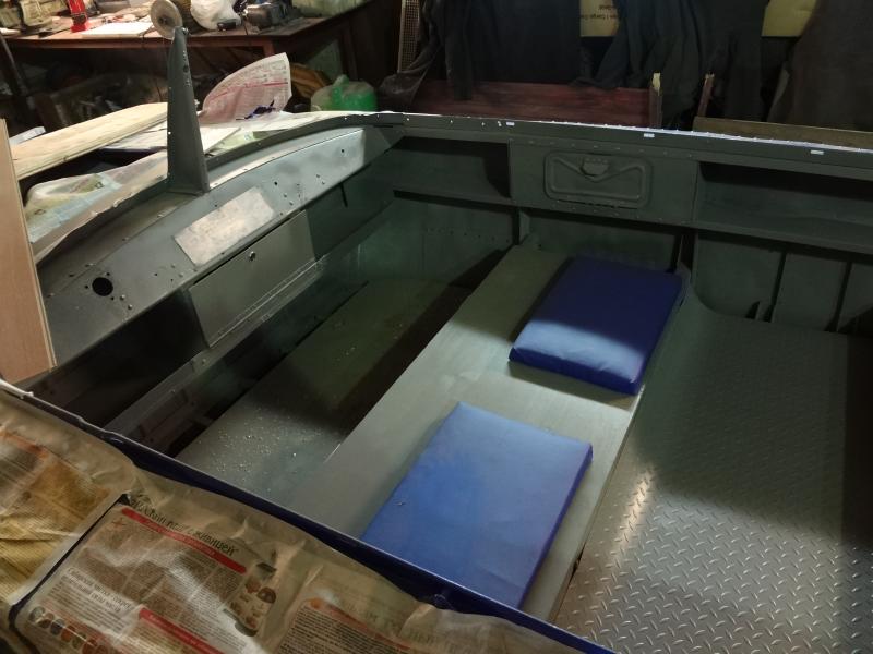

Карамазов
26.01.2015
926
78
г. Череповец
Процесс по тихой грусти идёт, времени не хватает. Передние сидушки готовы, транспортный линолеум куплен.
