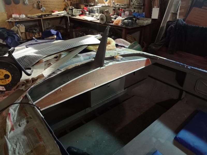

Карамазов сказал(а):

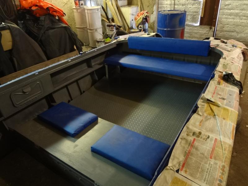

Процесс по тихой грусти идёт, времени не хватает. Передние сидушки готовы, транспортный линолеум куплен.
Володя, а что такое транспортный линолеум (может и мне такое нужно)? А так, по фото, всё по красоте! И ещё маленький вопросик: -Почему борта в газете??? Ты в седушках спинки планируешь ещё делать?

Саш, ты на фото глянь - там кусок линолеума , который стелят в автобусах. Борта просто не отклеил ещё, целее будут. Спинок не будет.

Володя!!! Ну сидухи неправельные !!! Это как ЗА рулем машины сидеть на табуретке.(перегонял как то в покраску ) Плюс В данных сидухах только один (И то маленький ) они будут антигеморойные
21 624
1 803
Не знаю. Я езжу на обыкновенных складных, туристических стульчиках.

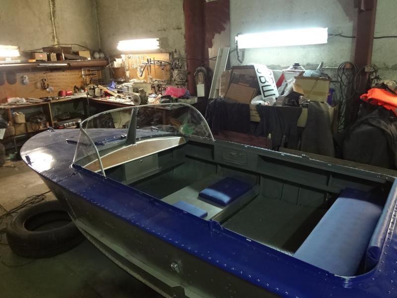

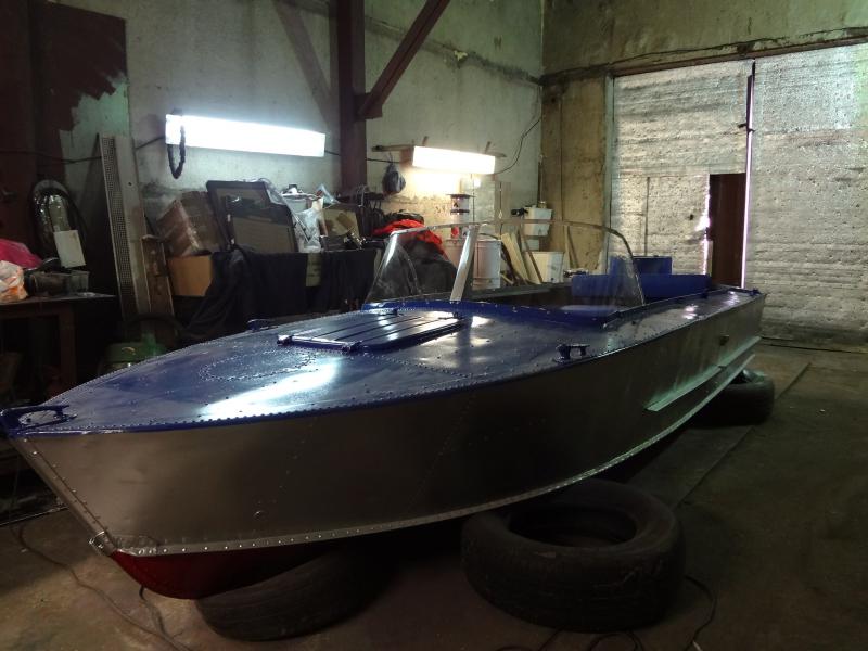

Домучал корявую панельку и сидушку заднюю.
Карамазов
26.01.2015
926
78
г. Череповец
Suzuki DT30RS, Yamaxa-4

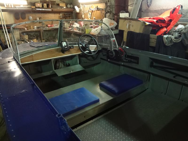

Вставлял сегодня стёкла в родную рамку - весь перематерился и пару раз порезался. Стёкла из "Тент-Плюс", к ним претензий нет, всё в размер, и сам процесс простой, но... в одно лицо тяжело вставлять. Ещё бы пару рук.... Плюс рамка родная кривая была... Еле победил.
Володь, поликарбонат на углах погрЕл слегка?.. а то вон Юра(с494) на своей Обяхе в рамку П-2 вставил и к концу сезона он треснул, причем по изгибу полностью отвалился угол :(
Карамазов
26.01.2015
926
78
г. Череповец
Нет, не грел. Бля..... Не поздно ещё погреть? В местах изгиба? Феном?

Вот несколько фото ещё. Остальные доделки и настройки на воде...

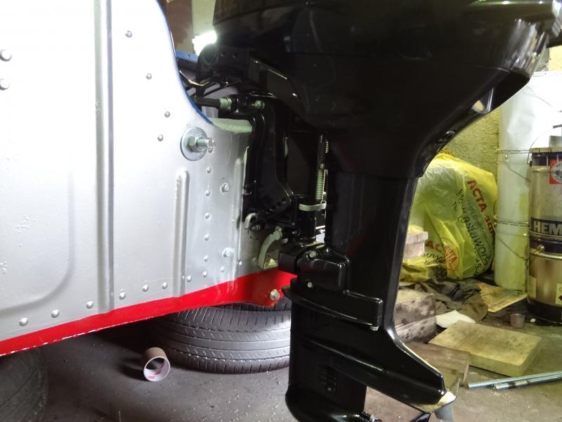

Вроде нет. Хотя, по фото и самому так кажется. Сначала мотор на транец повесил - АКП на 40 мм ниже киля (или днища, киль почти стёрт в конце). Я тогда квадрат 20 мм на транец сверху прикрутил. Сейчас АКП около 20 мм ниже киля. И на 1-ой дырке, т.е. есть куда приподнять - отрегулировать.
Вот думаю, бак под задним сиденьем положить - норм будет? В плане пожаробезопасности? Стационарный бак не буду ставить, мне 25 литров за одну рыбалку не выжечь всё равно. А так удобно заправлять...
