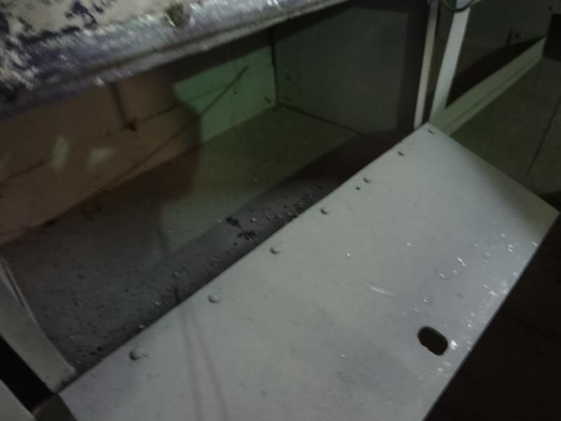

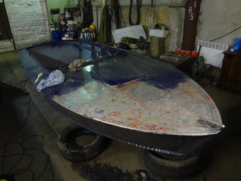

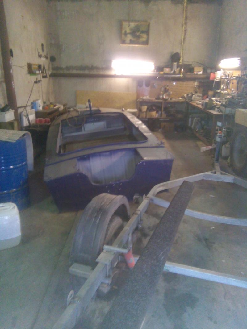

Вот сегодня Прожик и приехал в тёплый гаражик для неспешных зимних дел. Заметил ещё под приборкой какие-то рундучки - думаю, самопал или нет...
Карамазов сказал(а):
... Заметил ещё под приборкой какие-то рундучки - думаю, самопал или нет...
Однозначно ОН :yes: :D

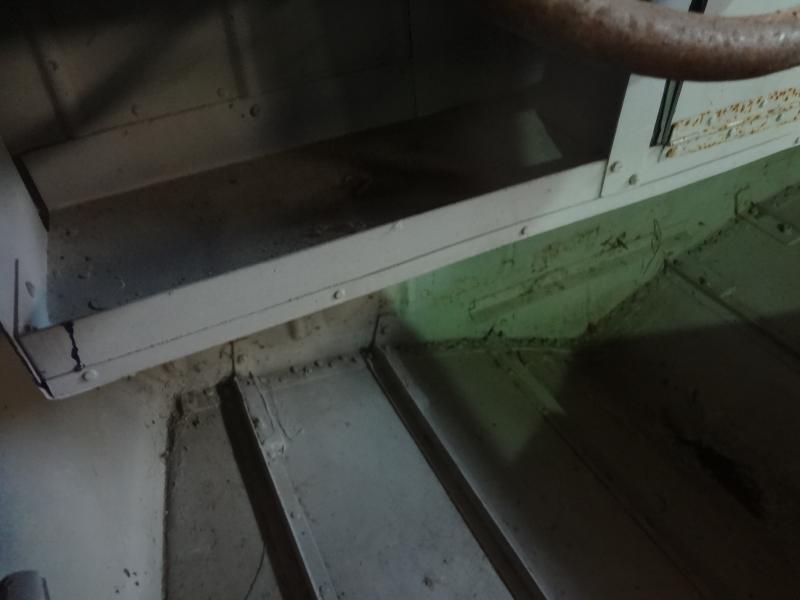

Странно, металл - дюраль, очень чётко подходит и крепится... "Да, были люди в наше время..."(с)
Эта полка для П-2 в КиЯ была... вот все и понадЕлали... кто "по заводскому", а кто "как получИлось" :D

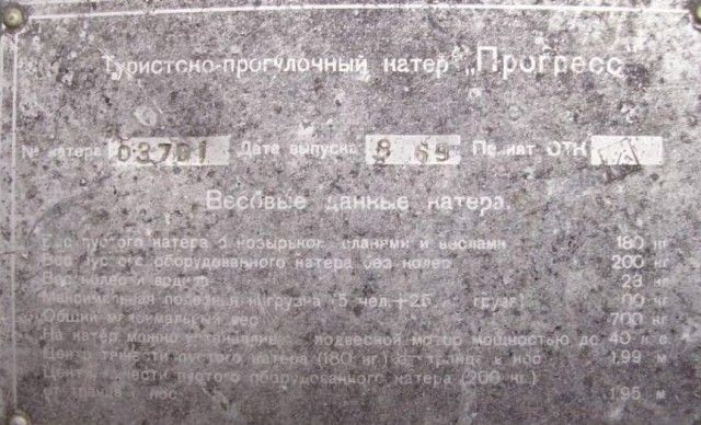

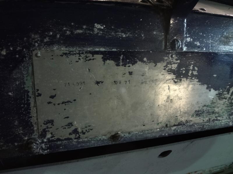

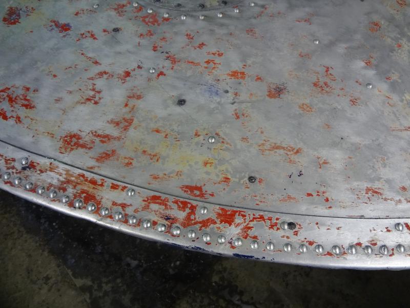

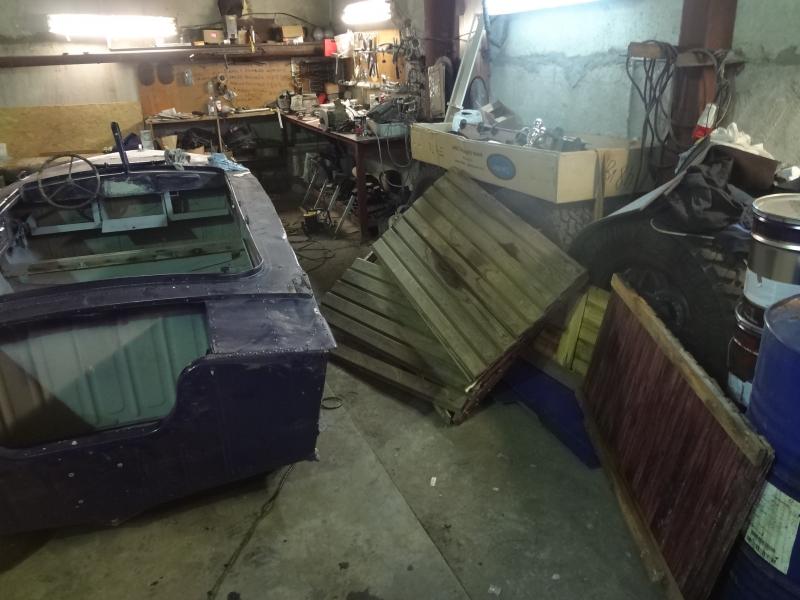

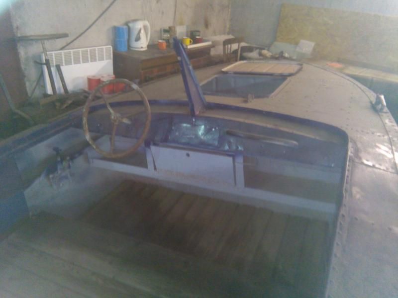

Сегодня выкинул слани из вагонки, попробовал посмывать краску. Смывка работает на ура, но я быстренько закончил, проветрился на улице и решил, что без респиратора я к этой смывке больше не подойду. Домой ехал 40 км/ч, башка как в тумане.

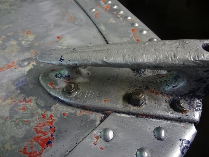

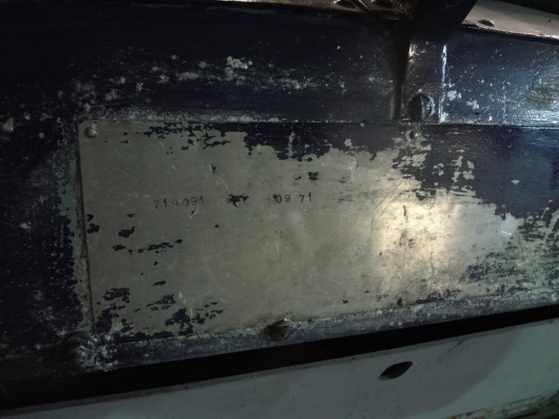

Отмыл табличку до номеров и переднюю утку - номера разные.

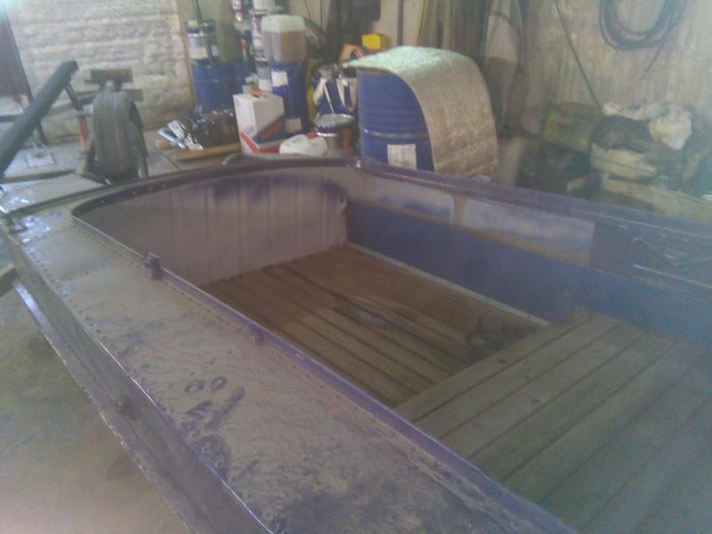

Как на носу оказалась куча чёрного крепежа - не пойму. Вроде не вылетают тут клёпки - чтобы разобраться, надо гермоотсек вскрывать...

Заехал в "Метрику" - опа, мебельный щит, готовый и упакованный, думаю, можно использовать, как транцевую доску, предварительно обработав от гниения.
...Отмыл табличку до номеров и переднюю утку - номера разные.
На П-2 номер на форштевне со стороны пассажира недалеко от палубы(~7-10см.), на утке - ненужный набор цифр, тем более она мененая ;)
Моё мнение - эти цифры обозначают стоимость моего Прога в советских рублях! :yes:

И, судя по всему, мой Прог был до 40 лысых и катер...
С извинениями к автору фото.

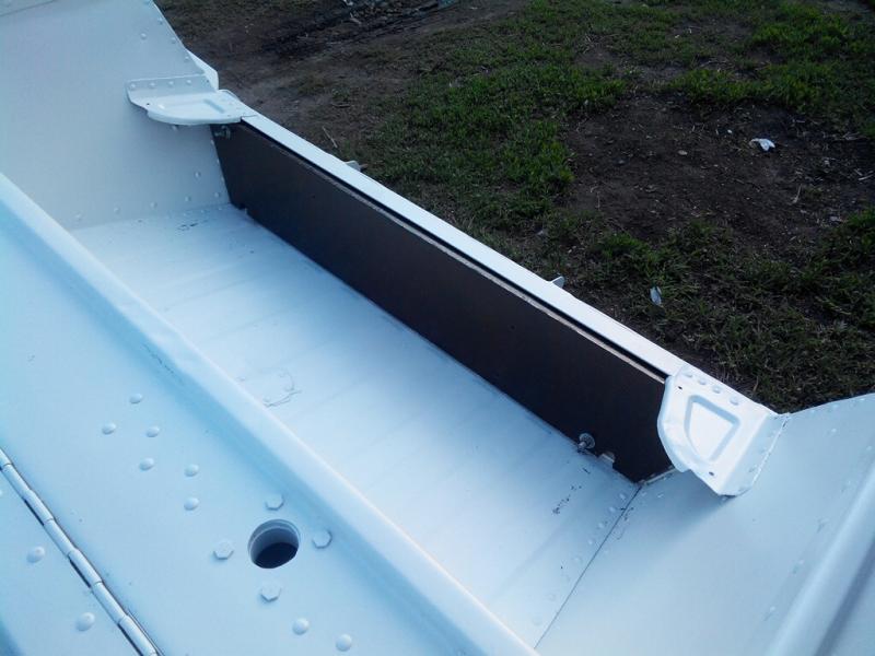

Гляжу я всё на бардачки нижние - всё на клёпках, может на самом деле завод пробовал такие делать?
И ещё не могу снять машинку газ-реверс, она крепится снизу к боковой полке, винты не откручиваются, болгаркой к ним не подлезть, саму машинку пилить?

Завод бы ветла из нержавейки поставил!
У меня есть замечательное решение вашей проблемы с реверсом - поставьте управление на правую сторону )))))))))))))))))

Ветла - это петля? Тоже заметил. Но смущают клёпки - очень уж одинаково выглядят - если бы человек клепал, были бы хоть чуть, но по разному расклёпаны, а тут - как под копирку.
Что значит на правую? На правой и так машинка от Сузы будет. Я про то, как борт от старой освободить...

С чего ты взял что ТВОЙ прожик тоже "прогулочный катер"? Это тому повезло что табличка сохранилась,а тебе не повезло.Потому что только цифры есть! Буковок нет,значит как все! Под тридцаткой и усё!Ну или за мзду не малую.

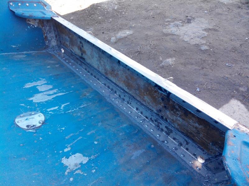

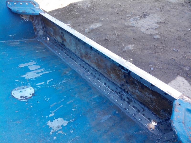

"Зацените качество клепки..."
Ну, свою-то руку я всегда узнаю! Хоть и тряслись руки с похма - но получилось неплохо, по моему. Сам-то доволен?
Шучу, конечно-))))))). Мда... клёпочки айс, одна к одной.. НО.. полукруглые, а у меня просто плоские, как на заводе.

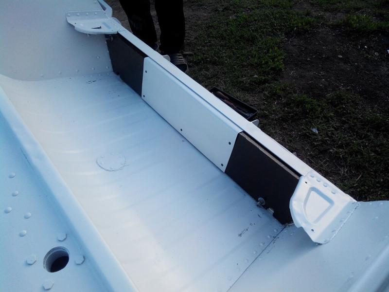

К сожалению, я "ТАК" клепать не умею, доверился профессионалам - до моей лодки, они самолёты на нашем авиационном клепали ))) и может быть что-то секретное, о чем не говорят...
В вашем случае я думаю первый владелец работал на производстве и себе сделал полочку.
9 555
4 760

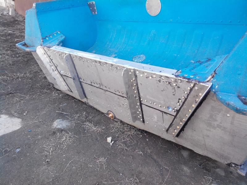

Проклёпана не плохо,но некашерно как то выглядит....Это типа "усиленный " транец? От профессионалов?
Да, это усиленный транец от профессионалов - стоит мёртво - никаких шпилек не нужно.

Как по-мне очень хорошо сделано!

А что мешало поставить эти уголки внутри...? или у них ещё есть какое-то применение?
Виктор_Саратов
27.04.2015
532
Казанка 5м2 (был прогресс 2 с вихрями 20,30. Suzuki DT30RS)
Suzuki DT40WRS
Со внутренней стороны по краям есть дополнительные уголки. Если ставить центральные уголки со внутренней стороны, пришлось бы доску пилить на 3 части, или делать пропилы - что уменьшило бы прочность...
Кроме усиления никаких доп. применений не несут.
Доска - БУК 50мм, пропитана составом биотекс во много много слоёв.
