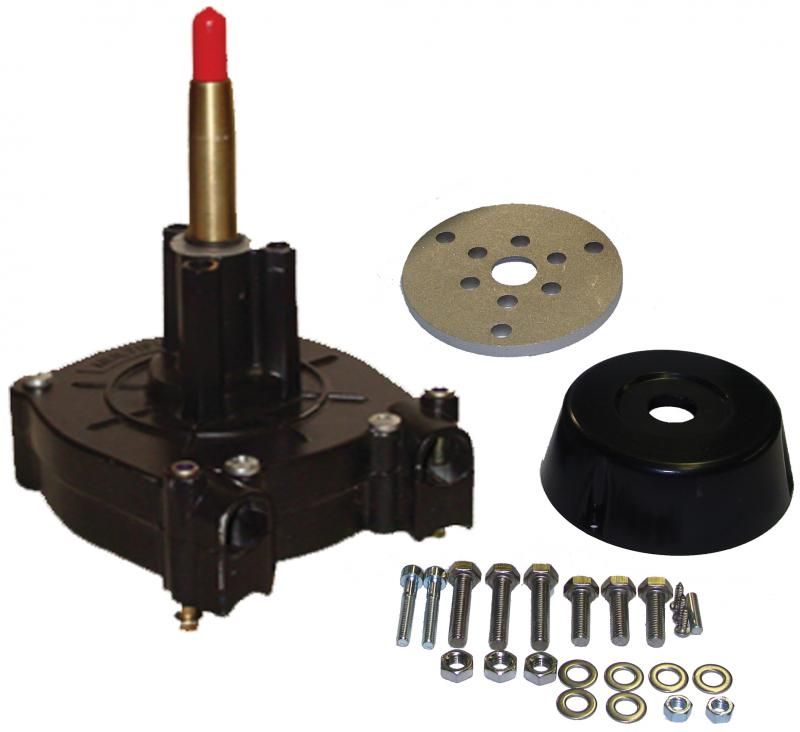

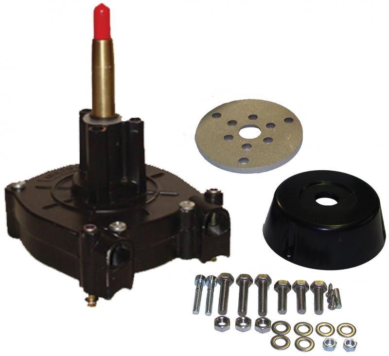

А кто юзал рулевые редукторы Multiflex? И в чём разница между Т67 и Т71? В Аллигаторе ценник хороший просто.
У меня мультифлекс, брал его годовалый вместе с двигателем - после первого моего сезона (получается всего редуктор 2 сезона откатал) обнаружил дикий люфт на рулевом валу, внутри шестерни из силумина, а втулки пластиковые - или износились или изначально такие были, отдал токарю, он мне все втулки из второпласта выточил - зазоры в ноль убрал - в начале сезона руль тяжело крутился - но ближе к концу все притерлось и руль полегчал - люфта нет совсем... По сути такой редуктор одноразовый, но если его "доделать" то будет вечный ))) А ещё из минусов - руль когда снимал, на валу резьбу испортил молотком, токарь заодно проточил, а в этом сезоне пытался снять - гайку накрутил, чтобы резьбу не запаганить - так вот руль намертво сел - резьбу вместе с гайкой срезало - руль так и не снял... Короче говоря материал из которого вал сделан - не очень...

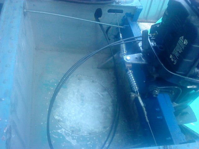

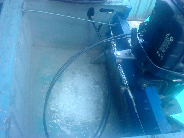

Вот 14 фут. тросА на моём П-2М
... и никуда не торчАт :jokingly:

".....и никуда не торчАт "
Ага! Опять обманул! На фото чётко видно, что у тебя они торчат ВНИЗ!!!!
А если серьёзно - ну не фиг что и за кольцо, если бы не самоотливной рецесс, так их и не видно бы было.... Хмммм..

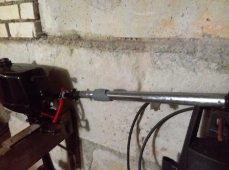

Блин, глянул фото докатки - как рулить-то? Румпель удлинять?
Володя вот так 14 на П2 лежит , вот такой удлинитель на малыше.
Карамазов
26.01.2015
926
78
г. Череповец
Suzuki DT30RS, Yamaxa-4
Понятно, спасибо! Удлинитель у меня самодельный на Яму есть, примерно такой же. Попробую тоже транчик соорудить под троллинг/докатку. Продавать Я-4 что то нет желания, мотор покупался в 2009 году, а моточасов (по прикидкам) около 50 с запасом. Из-за работы и командировок бывало и по году на воду не выходил, единственное, на что хватало времени - это сунуть в багажник надувастика одноместного и вечерком на вёслах на леща постоять. А Фрегат-330 и Яма-4 больше времени требовали. Получается мотор как новый, а люди в паспорт глядеть будут.... Кстати, удлинитель мастырил, чтобы Яма Фрегата на глисс тянула - очень хорошо получалось, если в одно лицо.
