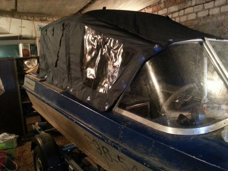

Тоже сегодня забрал обшивку салона с ателье. Сделали по простому. На диван и сиденья крепиться на липучках. На днях сфоткаю и покажу

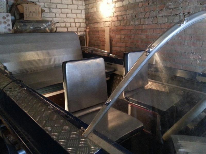

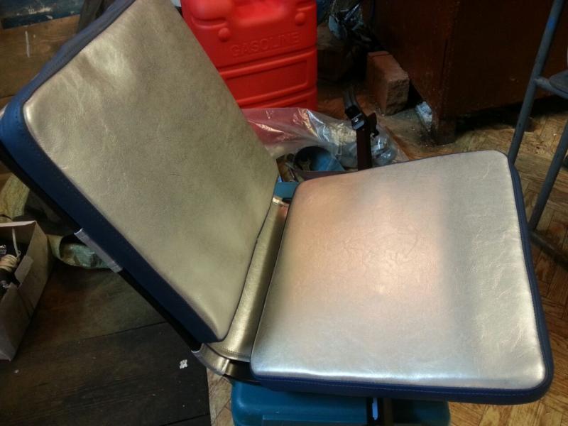

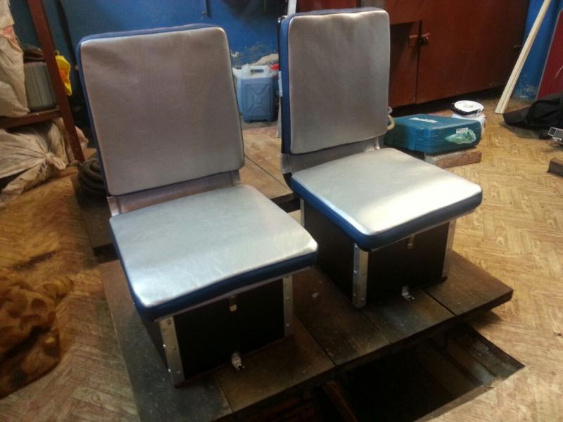

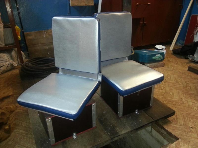

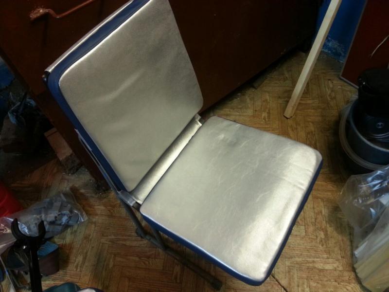

Салон готов. Пока только сиденья на всеобщее обозрение выкладываю. Потом весь салон покажу

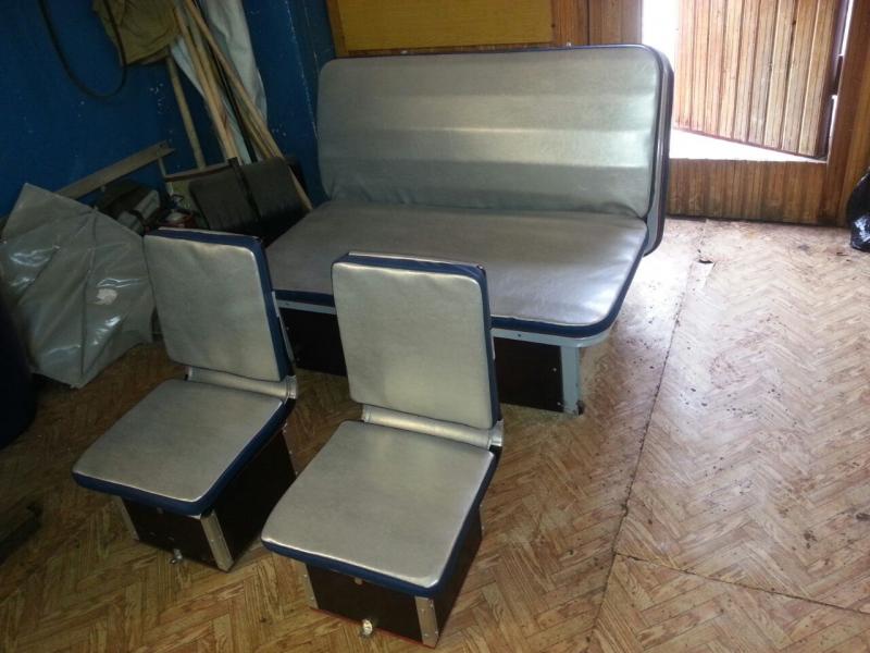

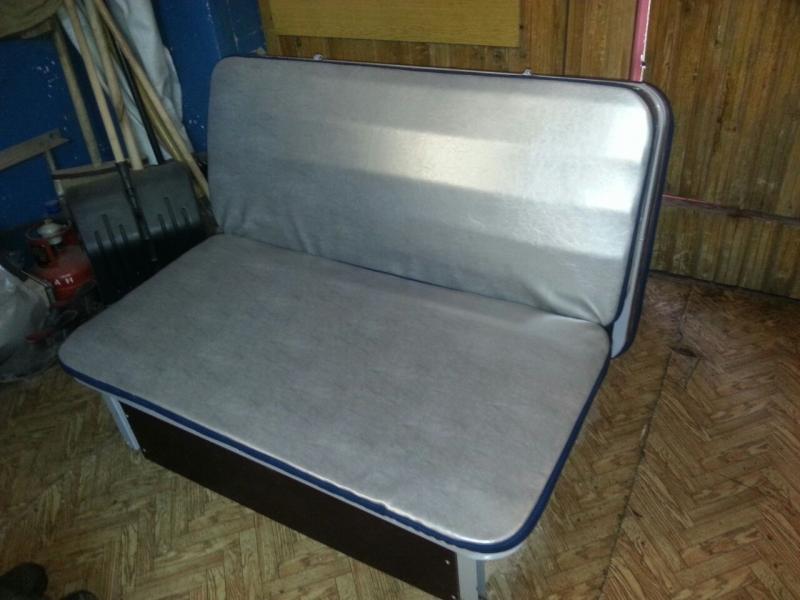

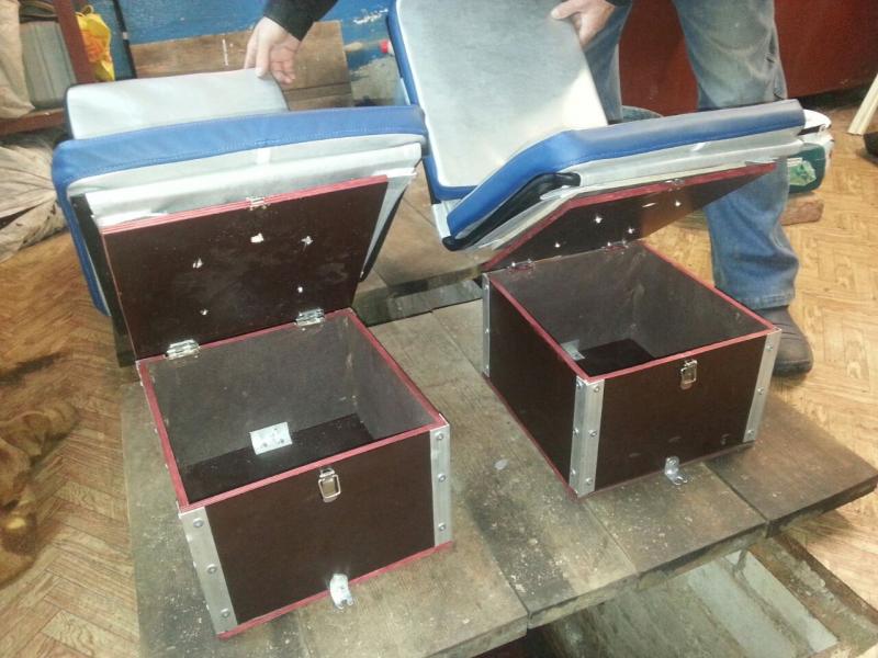

Салон готов к установке. Завтра буду в лодке крепить. А пока несколько фоток
3 157
1 311
Александр всё красиво вышло, только вот не понятно, если прижмёт ночевать на воде, куда будешь убирать передние сидухи с рундуками, или надо искать остров куда их выложить? А в целом очень зачётно. В своей Казанке тоже делаю, осталось не много, как готово будет, нафоткаю и выложу на обсуждение.
karlugas
03.12.2015
86
Башкортостан, Ишимбай
Казанка 5м4
Yamaha 40XWS

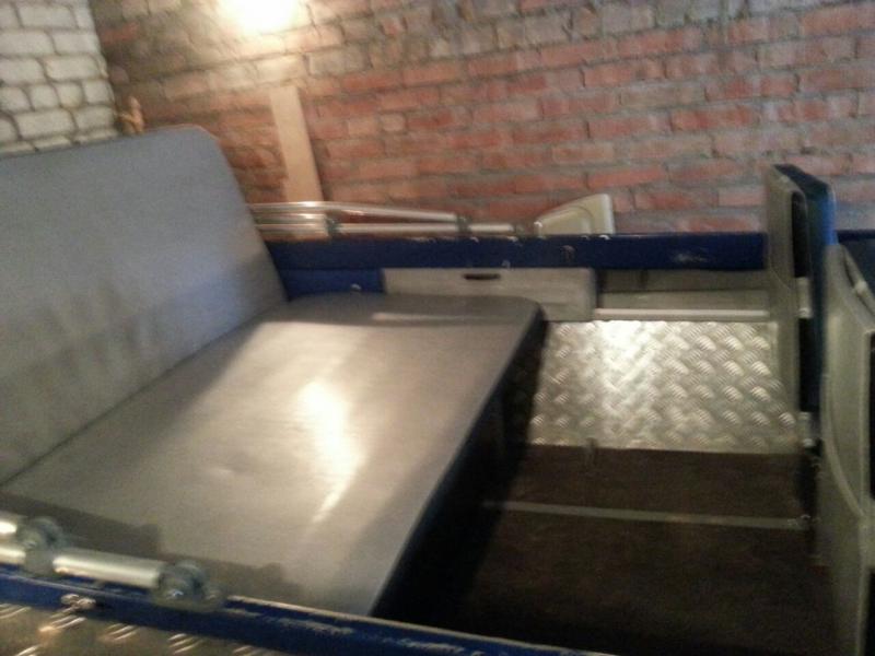

Диван как раз на сиденья опирается. Т.е. Сиденья вперёд сдвинул, развернул в сторону дивана и вуаля. Диван разложил и ничего убирать не надо
Кстати матрасы на диване и сиденьях съемные. На липучках крепятся.
3 157
1 311
Вообще хорошо, я уж думал они мешаться будут.

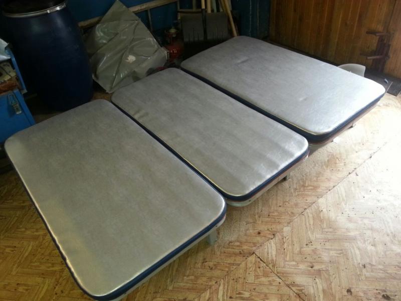

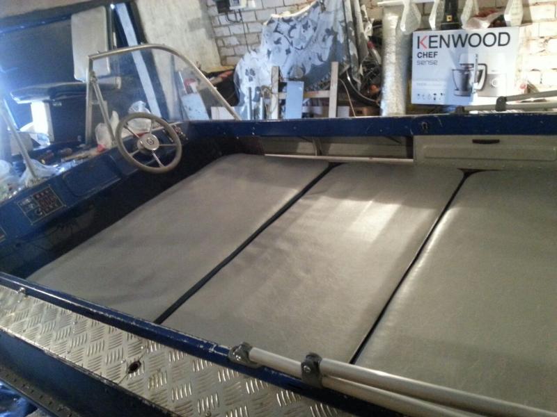

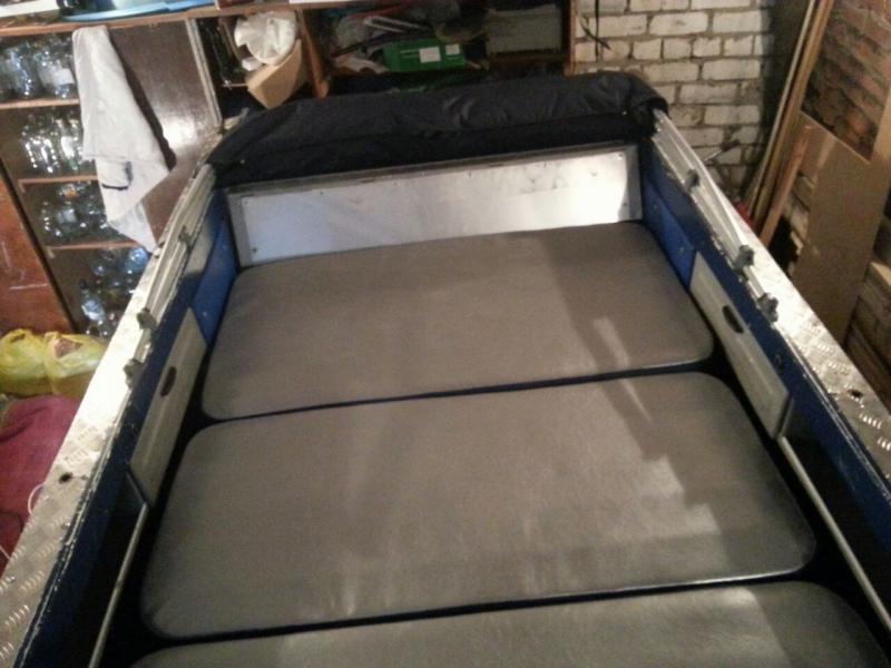

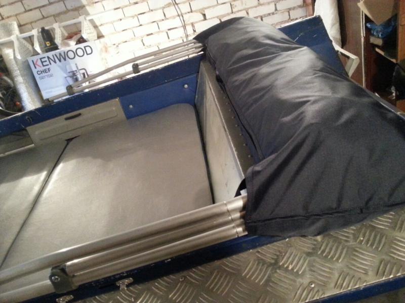

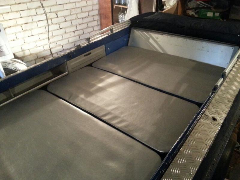

Ну что подведем итог. Сегодня настал как говориться час пик. Вообщем не буду тянуть резину. Выкладываю фотки обновленного салона с возможностью трансформацией в спальные места
karlugas
03.12.2015
86
Казанка 5м4
Yamaha 40XWS
А теперь разный ракурс в разложенном виде
karlugas
03.12.2015
86
Казанка 5м4
Yamaha 40XWS

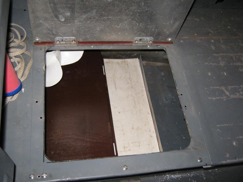

Как и говорил раньше. Есть только две проблемы. Ограниченный доступ к мотору и в багажник отсек под рецесс. Но они решаемы установкой гидроподьема и складированием не часто используемых вещей под рецесс . Как то вот так получилось.
karlugas
03.12.2015
86
Казанка 5м4
Yamaha 40XWS

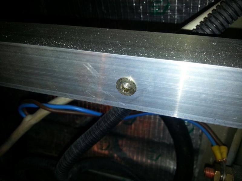

Снял видео небольшое. Как отредактирую выложу в ютубе. Ссылочку здесь размещу. Ну и пару фотографий во время ремонта

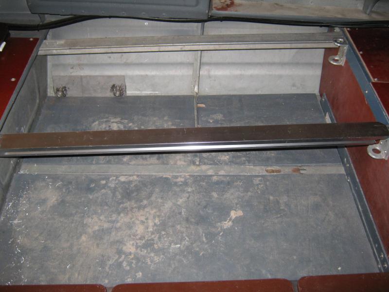

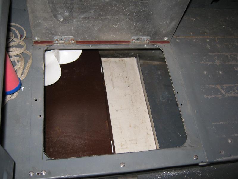

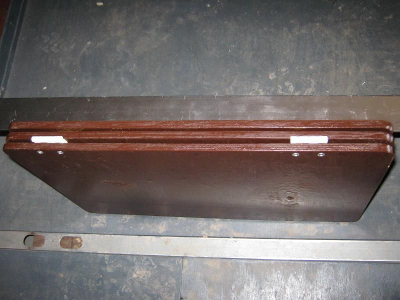

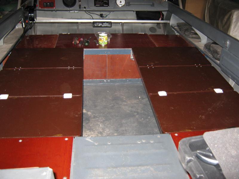

Парни всем привет. Начал и я себе делать спальные места в лодке. Буду делать так же как и на старой Казанке(опыт имеется). Сразу скажу, в лодке на месте передних сидений стоит рундук, спать будем не на полу. Вот пару фоток сделал, пустил два уголка от заднего до рундука, на них и будет раскладываться (спальное место). Раскладные сидухи планирую вырезать из фанеры 10мм, потом пропитаю, покрашу и будет всё пучком. По ходу изготовления буду выкладывать фото.

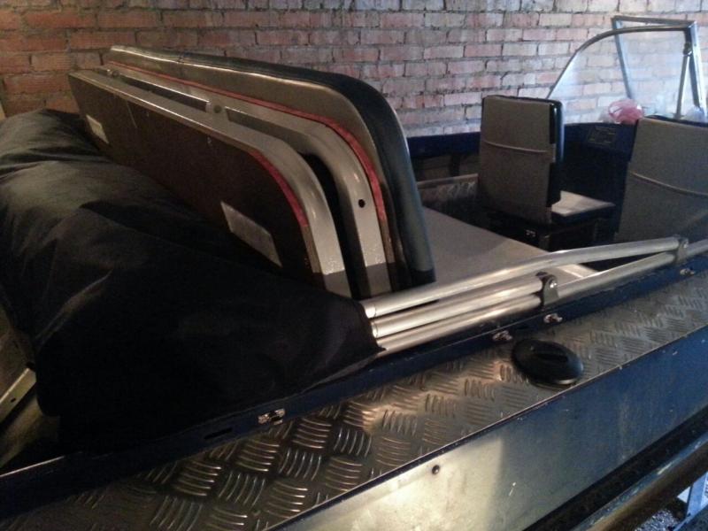

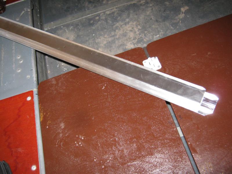

Всем добрый день. Писал уже в этой теме, я думаю что автор темы не будет против, если я сюда помещу свой отчёт. Доделал в своей лодке спальные места на 2человека, хотел сделать как в старой лодке было, но передумал. Вся конструкция получилась разборной и много места не занимает. Вдоль бортов пустил по уголку, другие сделал съёмными, которые убираются в рундук, как и сами спальные раскладные(потопчины),назовём их так.
3 157
1 311
Так стоят съёмные

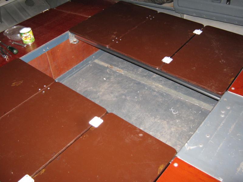

3 157
1 311
Так раскладываются сами (спальники)
3 157
1 311
Вид с другой сзади
3 157
1 311
Так складываются сами спальники
3 157
1 311
Затем сложенные убираются под заднее сиденье
