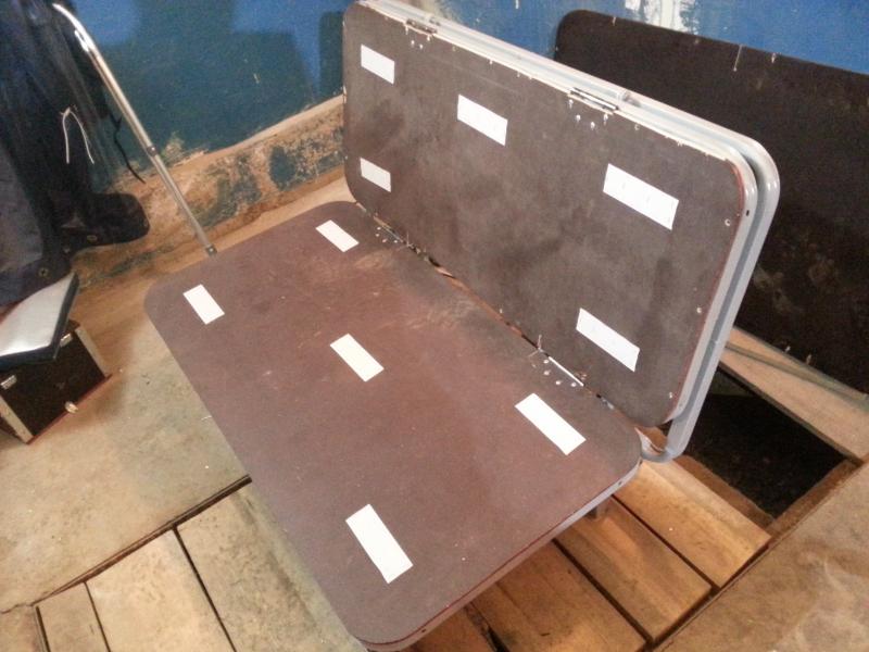

Съёмные уголки убираются в передний рундук, кстати это даже не уголки, а какой то профиль, и очень крепкий.

Забыл ещё сделать фото со спинками, которые ложатся под голову, постараюсь завтра сделать.

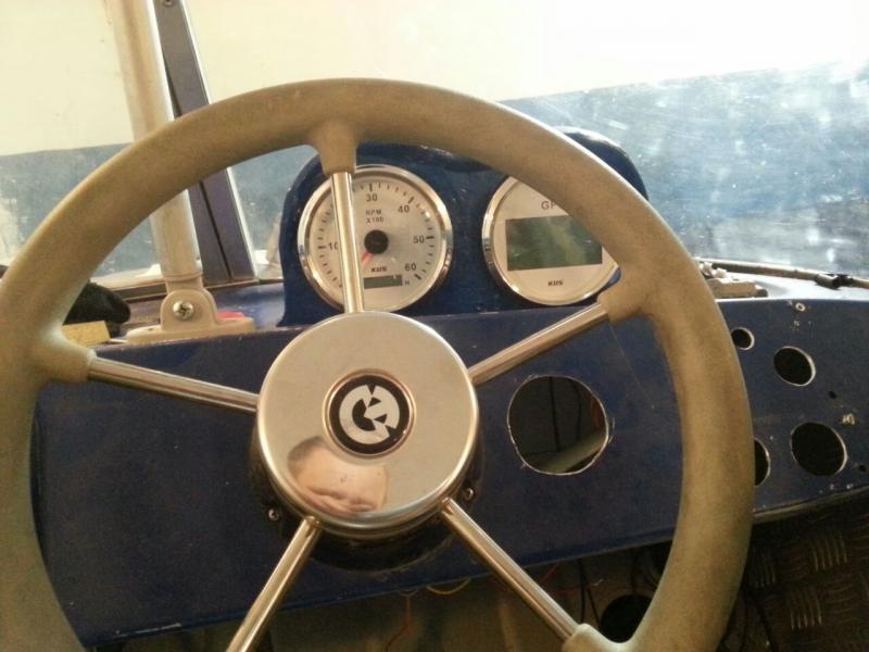

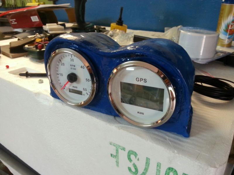

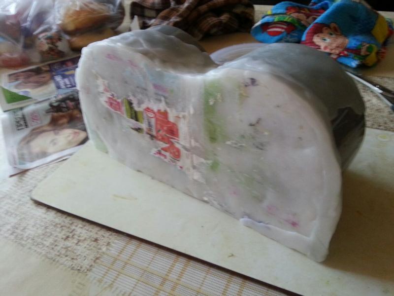

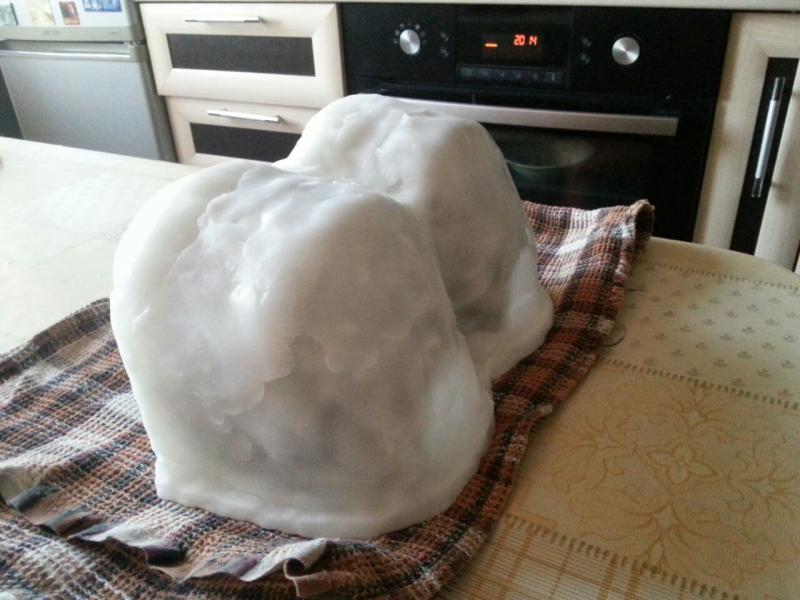

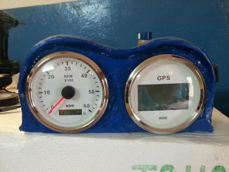

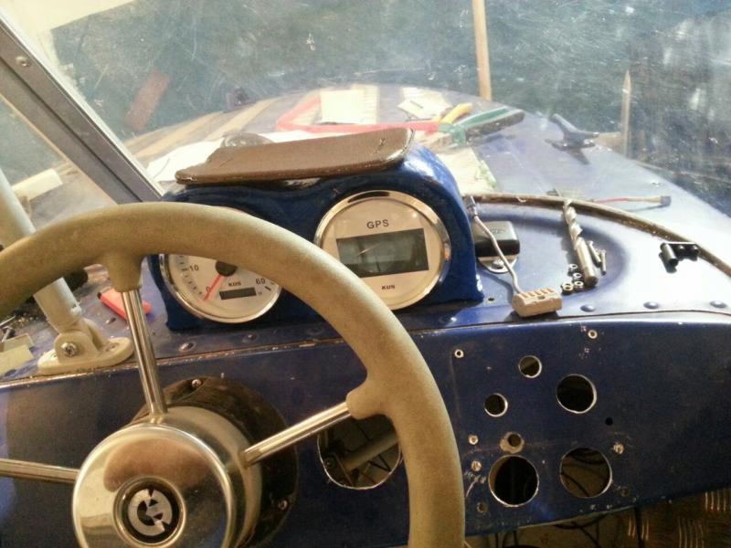

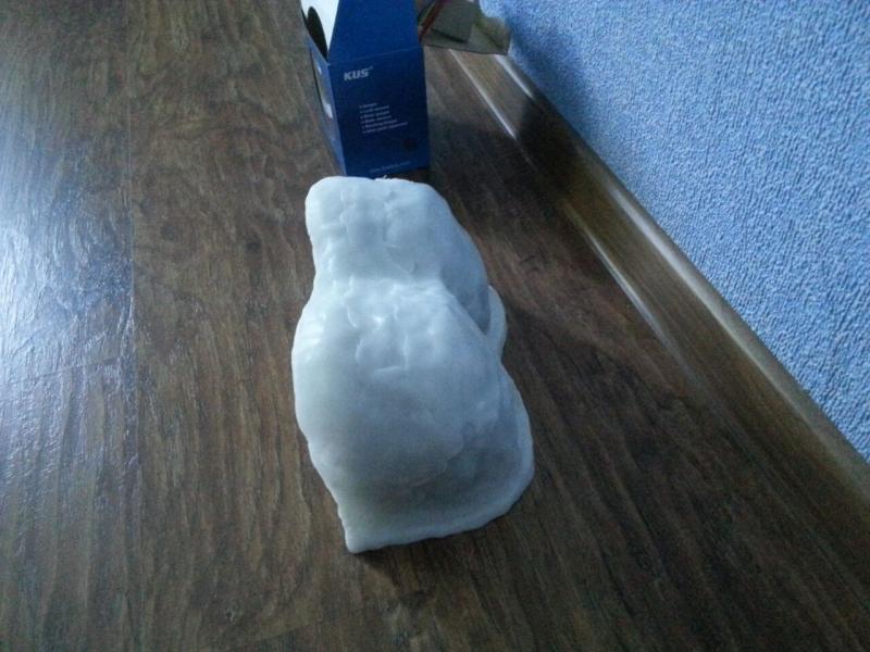

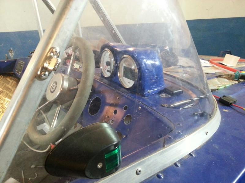

Получил по почте пластик полиморфус. На скорую руку соорудил панель. Сильно не критикуйте. Сезон откатаю потом доведут до ума.
А что... оперативно и крепко :good: ... доделаешь будет супер :yes:
kos-kazan
26.10.2010
1 019
86
А он на солнце не поплывет?
karlugas
03.12.2015
86
Башкортостан, Ишимбай
Казанка 5м4
Yamaha 40XWS
kos-kazan сказал(а):
Проверил. Не плывет.

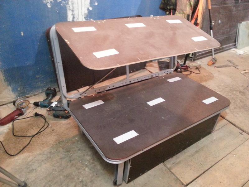

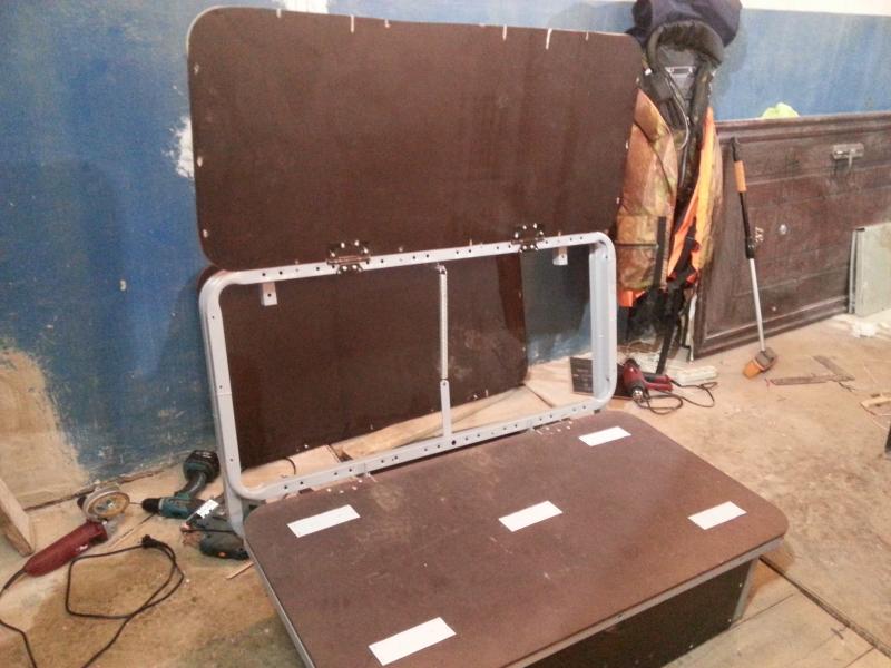

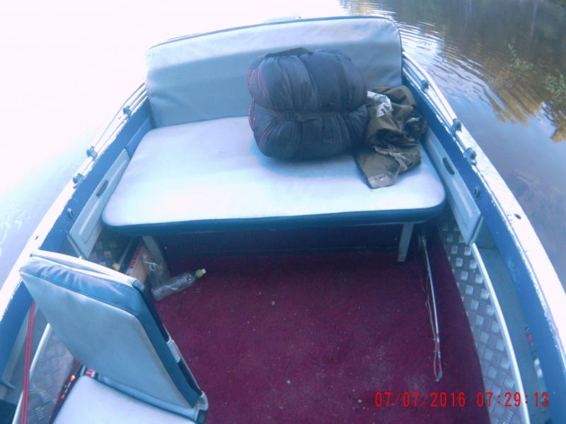

Всем привет! Смотрел смотрел на диван и решил малость переделать. До открытия сезона еще две недели, так что время есть. Вообщем сделал спинку отрывающейся, для удобного доступа под рецесс.
Berkut
13.06.2012
1 249
А может оптимальней спинку наоборот, не вверх поднимать, а вниз опускать? А то воображение рисует- полез в рецесс, спинкой и прихлопнуло.. не?
karlugas
03.12.2015
86
Казанка 5м4
Yamaha 40XWS
Пару раз по балде получу не беда)))) изначально хотел сделать чтоб вниз открывалась. Но подумал и сделал наоборот. Удобнее так
karlugas сказал(а):
Пару раз по балде получу не беда))))..
Пару стОечек мЕбельных с фиксАцией подберИ, для двЕрок открывающихся вверх - стОят копЕйки :good:
karlugas
03.12.2015
86
Казанка 5м4
Yamaha 40XWS
Ни хрена ни чего добавлять не буду. И так отлично. Всего делов то на пару минут крышку открыть и что то достать

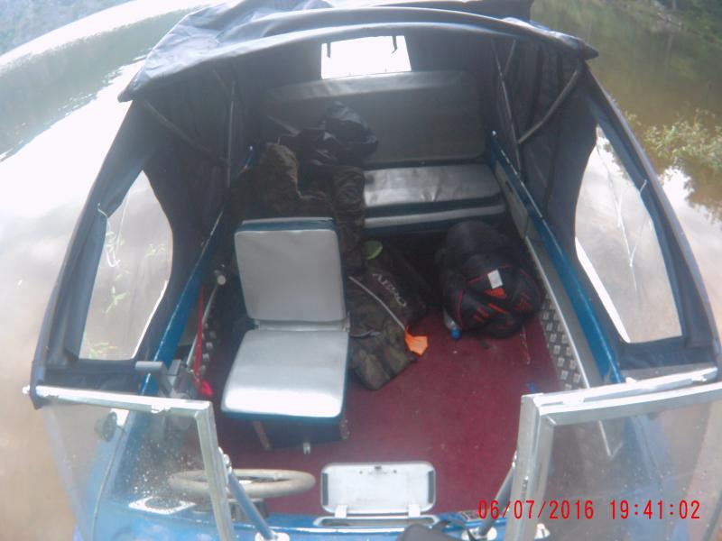

Испытания идут полным ходом. Каждую неделю катаюсь на рыбалку. Завтра опять собираюсь ехать. Время будет пофоткаю со всех ракурсов. С разложенным диваном и натянутым тентом. Ближе к выходным выложу фотки. По скорости в одного идет 52 км. В троем и груженая 48 км. Мне достаточно. Как то так)))

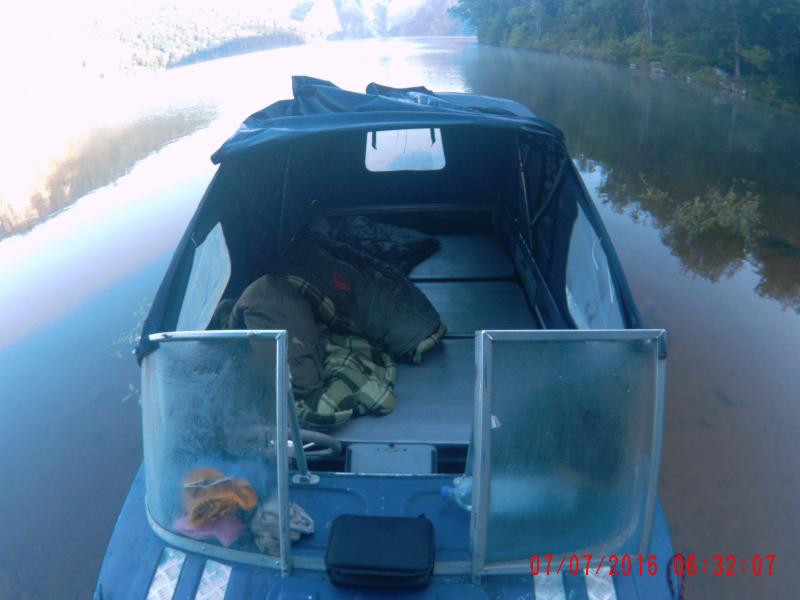

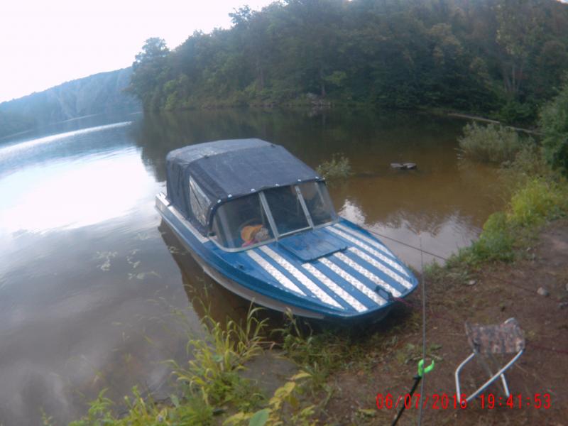

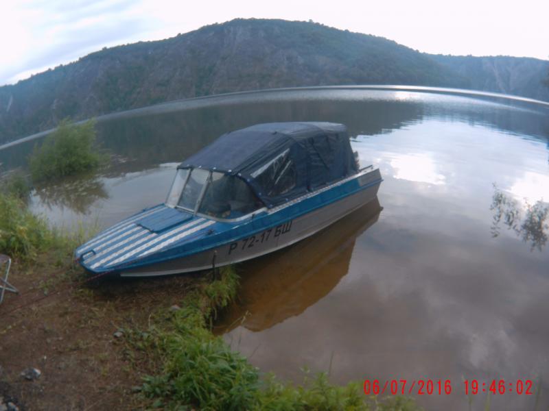

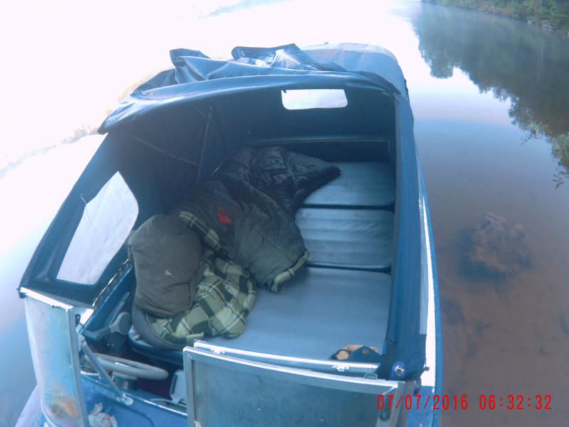

как и обещал выкладываю маленько фоток с похода

Отличная удобная каюта со спальником получилась! :good: Молодец, Александр!

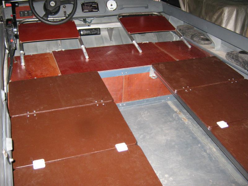

Не совсем по теме Казанки, но поделюсь идеей своей спальной каюты. По сути идея очень проста, использую пол в качестве спального места. Откручиваю два шурупа от сидений. Сами сидения обычно весь поход живут у костра или стола. Стелю туристические коврики, спальники в общем весь набор туриста с собой. Полки, розетка для светильника и жесткий корпус рубки, всё это несомненно удобные вещи для полноценного отдыха.
В общем рубку закрываем и спать.

Это уже фактически дом на плаву)) Вопрос в следующем, отверстия для шурупов не разбивает от частого откручивания и закручивания сидений? Или у вас с обратной стороны полов мебельные гайки закреплены?
3 907
Ламинированная фанера 9 мм шурупы 6 мм с крупной резьбой смазаны силиконовой смазкой. Всё отлично держит и не разбивает.
