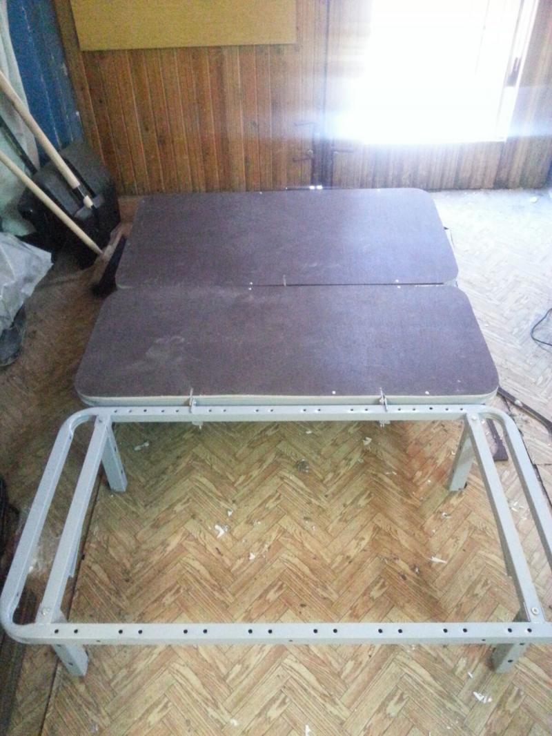

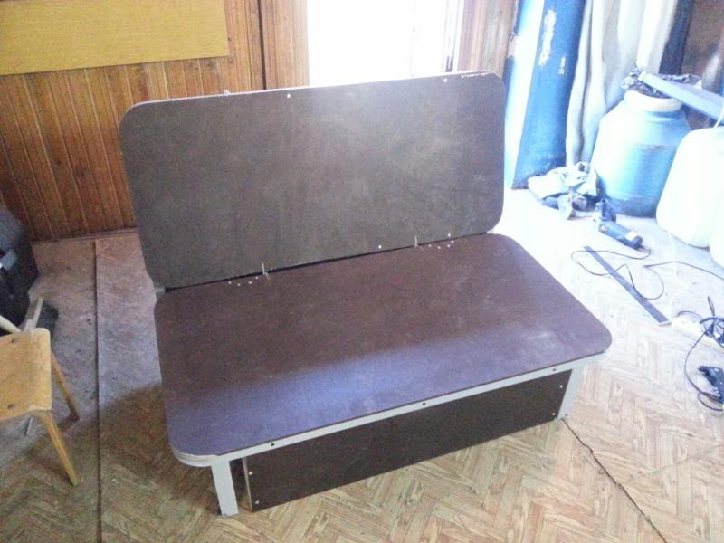

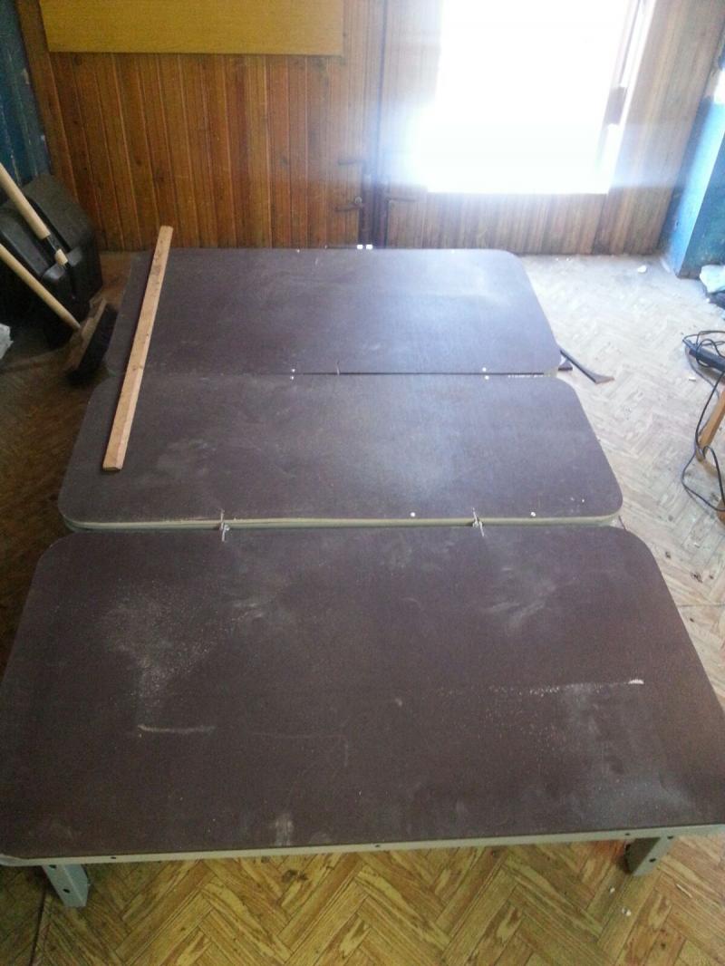

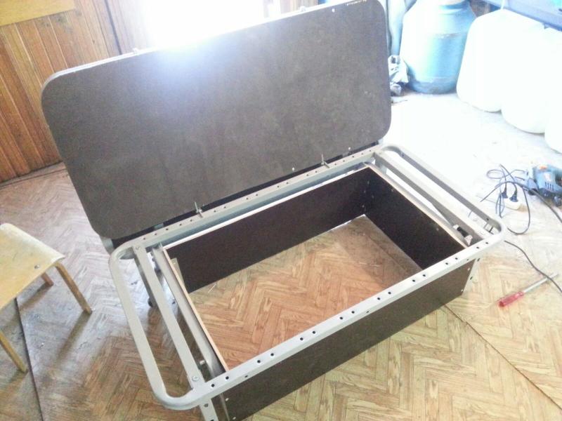

да с глазова заказывал. ширина 1.20 встает как раз. но надо старый диван подрезать и переделывать. это я пока для наглядности поставил. пока баки под слани жду, думаю что и как крепить.

А задняя спинка не сильно вверх торчит?Поперечины есть?Если заказывать,как крмплект называется?

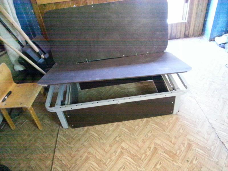

Осталось дело за малым. Обшить все это хозяйство, дождаться баков под слюни. И установить диван в лодку. Но это уже в марте. В субботу на работу уезжаю
Саш, а как через эту мЕгаспинку дивана к мотору "в случае чего" или просто к транцу? :unknown:
Вот и я интересуюсь,на сколько сильно она выступает.А сделал хорошо,молодца. :good:
9 555
4 762
Когда до лодки донесёт,и поставит то надеюсь сразу поймёт всю тупиковость этой затеи.

Сегодня поставлю, а там видно будет на сколько выступать спинка будет. Но не более 10 см думаю. Вообщем вечером отпишусь. На фотке искажение сильное. Размер спинки 120*53

Имхатеб сказал(а):
Приеду домой,закажу.Деньги не большие,можно если не подойдет,в гараже оставить,барышень водить.
на лодке только надо задний диван срезать

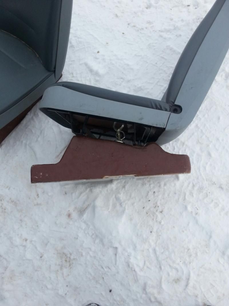

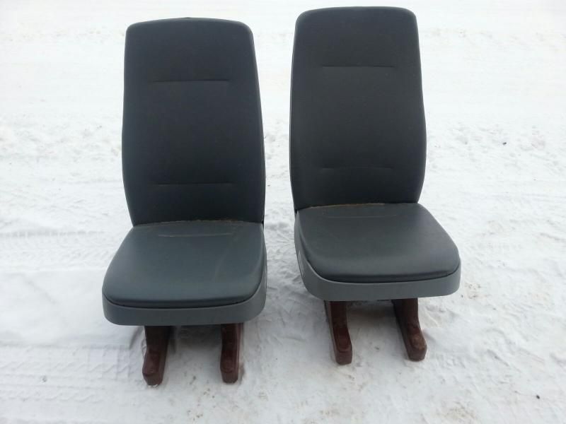

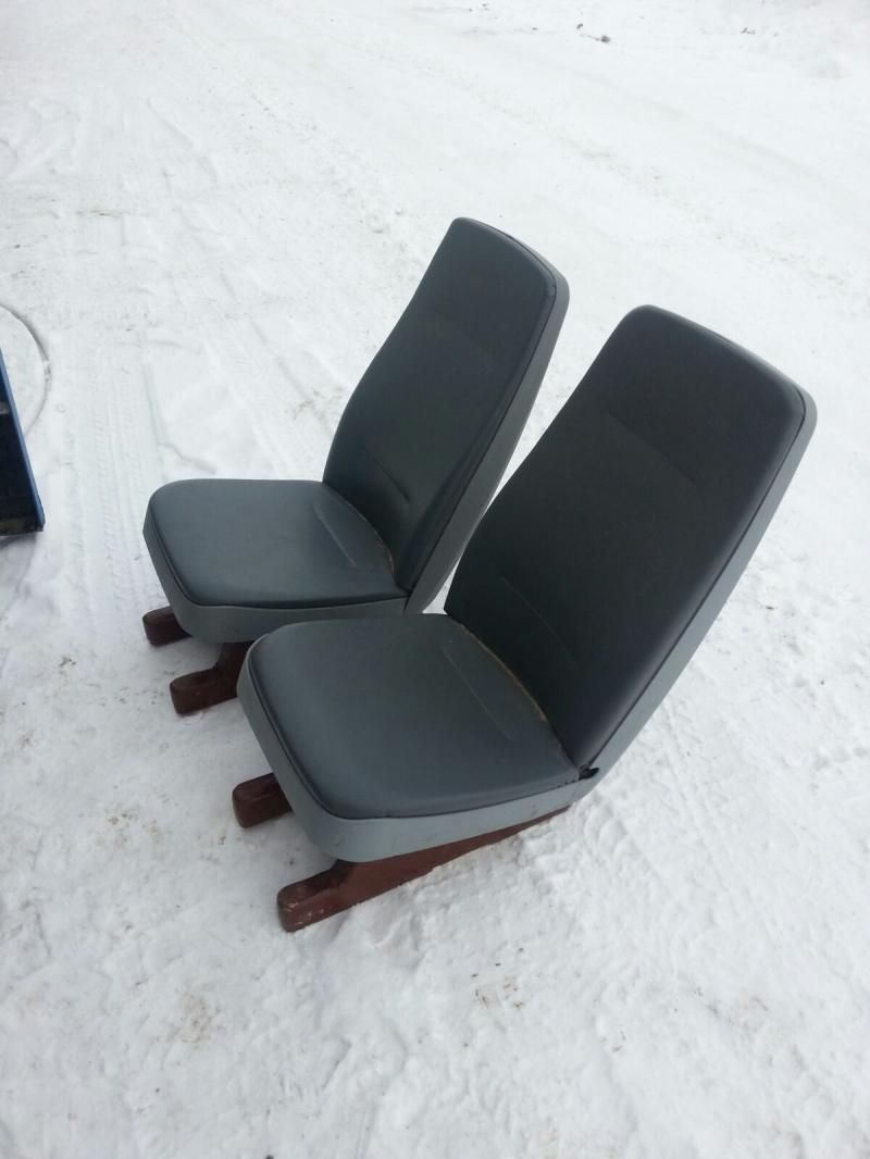

Кстати может быть кому-то сиденья в лодку нужны?
Mark69
30.09.2014
218
Екатеринбург
F40BETS
От чего такие сидушки?

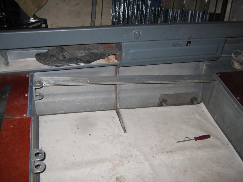

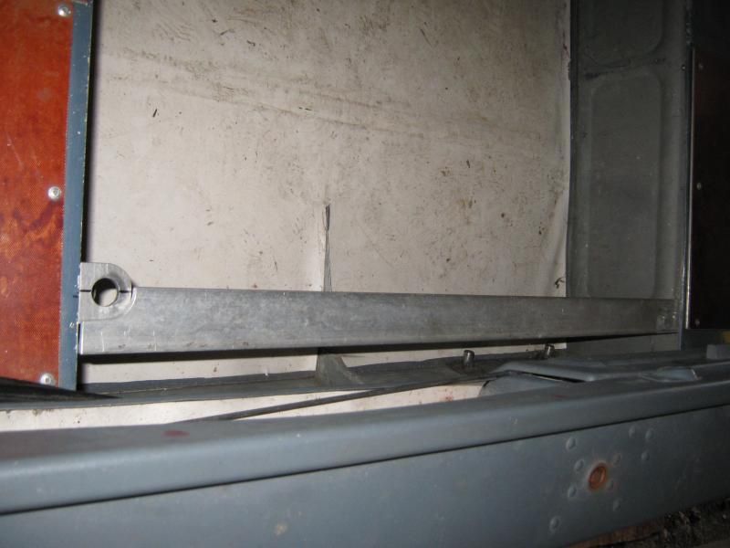

karlugas сказал(а):
Всем доброго времени суток. Прикупил себе лодочку. И вот теперь ломаю голову как обустроить спальные места. На полу как то не хочется валяться, а хочется типа как на Салютах. Сиденья разложил и радуйся. Думал может сиденья от ВАЗ-06 приспособить. Может у кого есть какие нибудь мысли по этому поводу? буду признателен советам и фотографиям.
Парни всем привет. Начал и я себе делать спальные места в лодке. Буду делать так же как и на старой Казанке(опыт имеется). Сразу скажу, в лодке на месте передних сидений стоит рундук, спать будем не на полу. Вот пару фоток сделал, пустил два уголка от заднего до рундука, на них и будет раскладываться (спальное место). Раскладные сидухи планирую вырезать из фанеры 10мм, потом пропитаю, покрашу и будет всё пучком. По ходу изготовления буду выкладывать фото.
