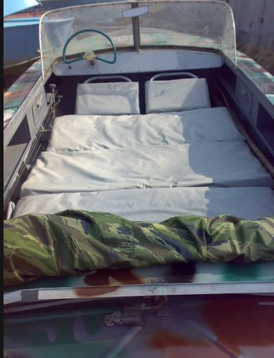

У Амура примерно так, лишь в серединке между передними сидениями дыра остаётся.

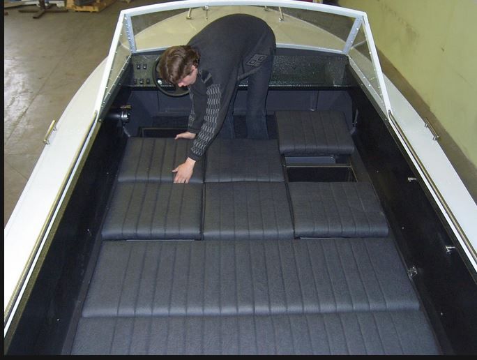

http://gzmi.ru/catalog/50.html вот как вариант :good: обшить и все дела
Не забЫв порЕзать основательно :jokingly: .. у него ширина 1400см. и сидушка со сложенными спинками 800см. - поллодки :crazy:

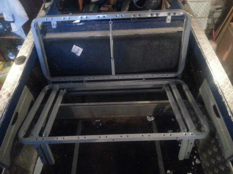

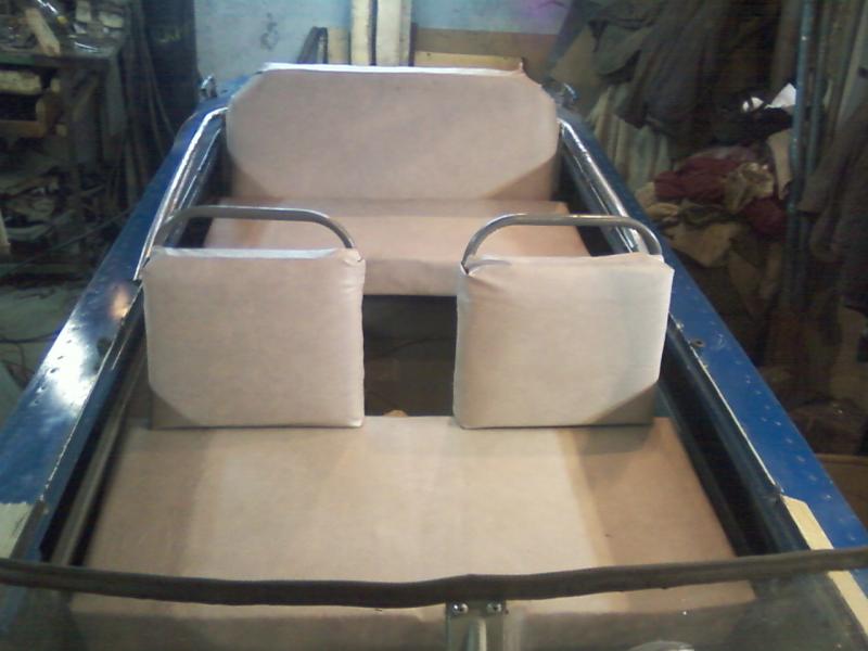

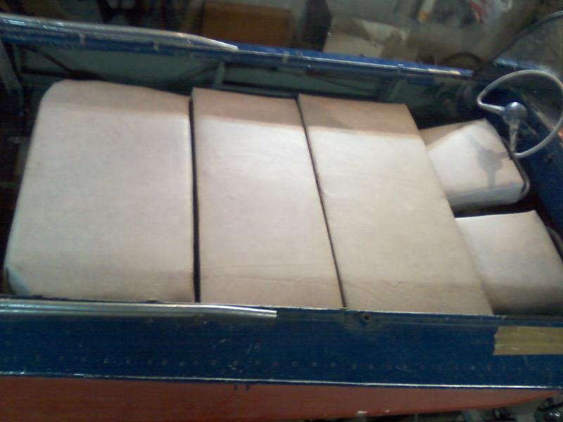

В связи потеплением на улице, начал по тихоньку воплощать проект в жизнь :) пока на фазе примерки.
места мне кажеться она очень много занимает в сложенном состоянии..... Лучше палатке нет ничего)))) ИМХО!!!
Это с сайта Глазова каркас?Какая ширина?С задним блоком плавучести что нибудь делали?
