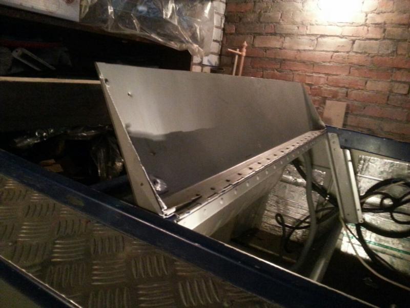

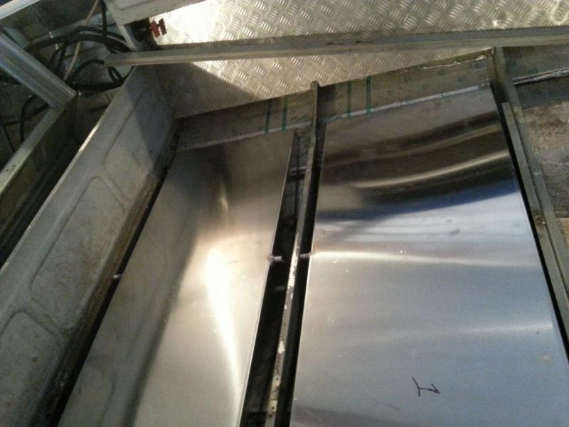

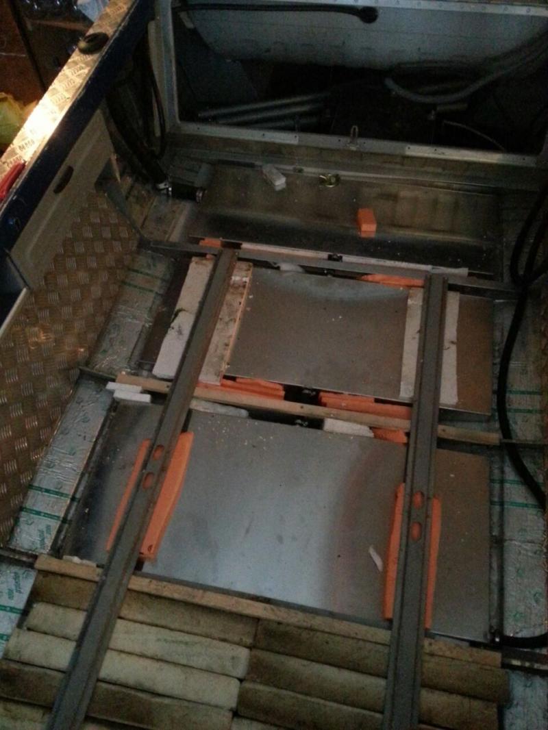

Всем доброго вечера! Сегодня продолжил работы по воплощению своей мечты. Т.е. оборудованию лодки спальными местами. Но для начала решил поменять топливный бак встроенный под заднее сиденье (вчера был обменян на 10 литров масла). Вместо него заказал топливные баки под слани объёмом 110 литров.

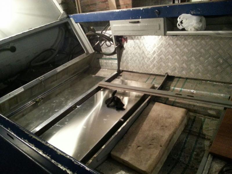

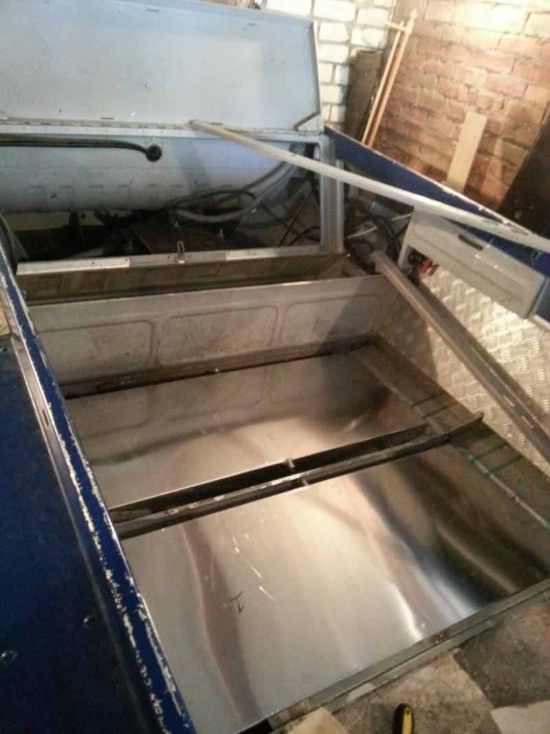

Процесс медленно но верно воплощаеться в жизнь. После примерки баков, вырезал перегородку заднего дивана.

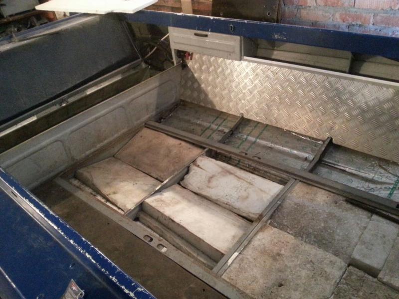

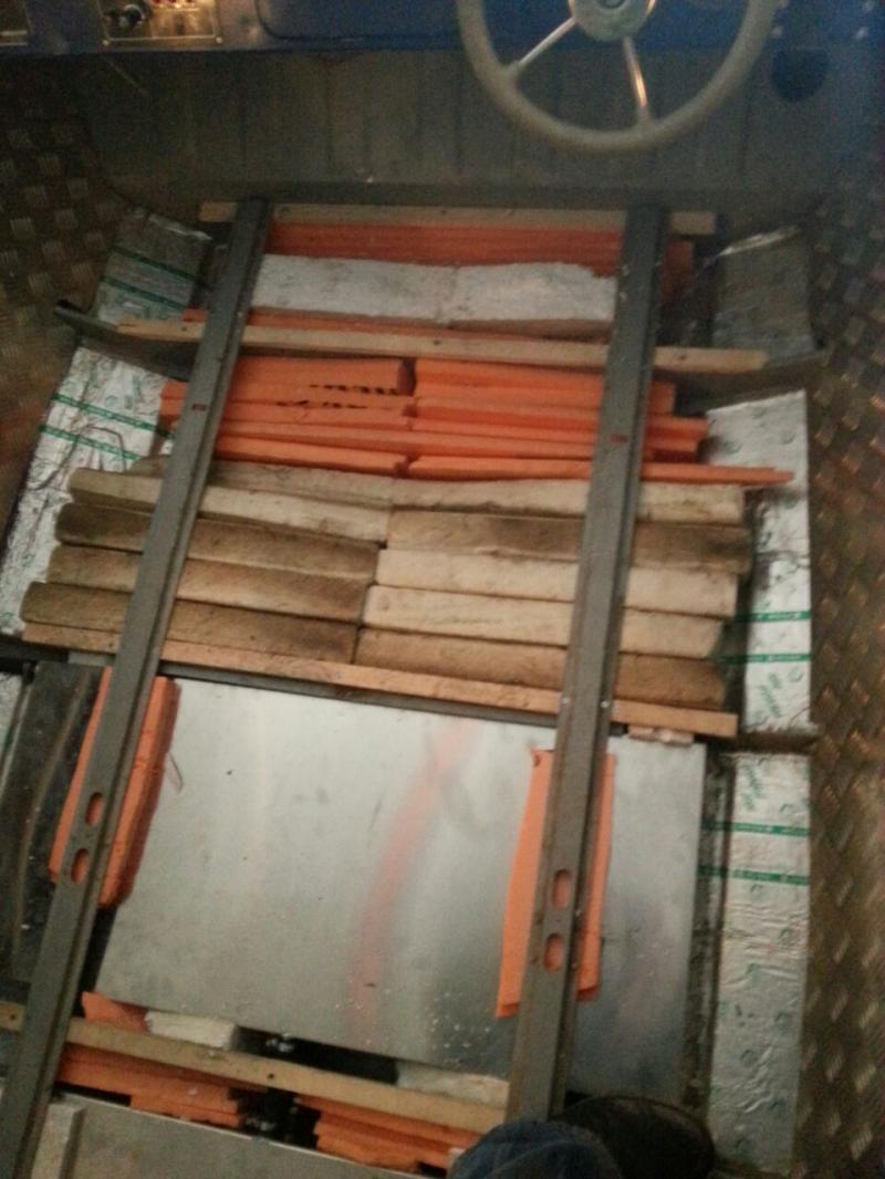

После установив баки и соединив их между собой начал собирать полы обратно

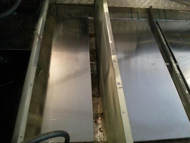

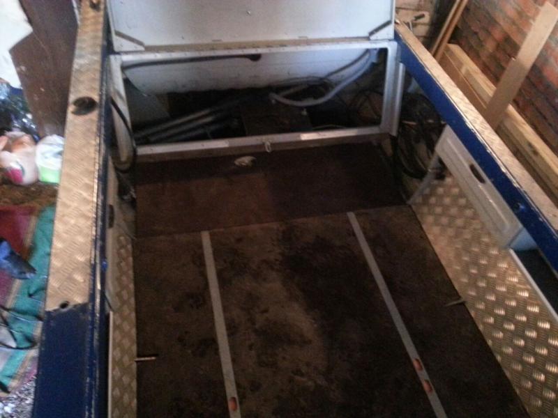

Уложив слани. Начал было маленько сомневаться в своей затее

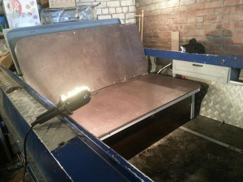

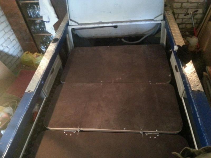

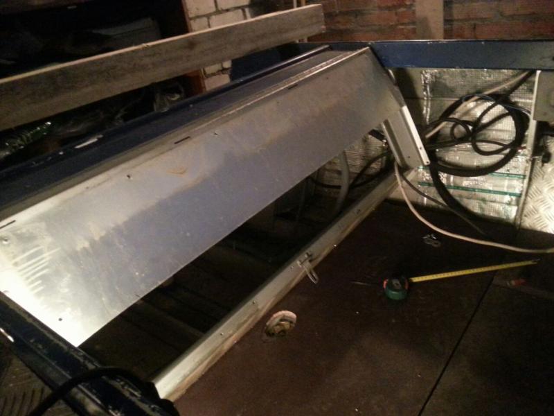

А сегодня настал ответственный момент. Затащив диван в лодку, померил, и в результате отрезав половину задней крышки. Диван встал как влитой

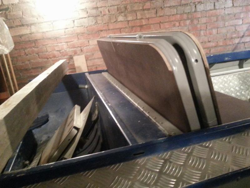

А теперь самый цинус. В разобранном виде

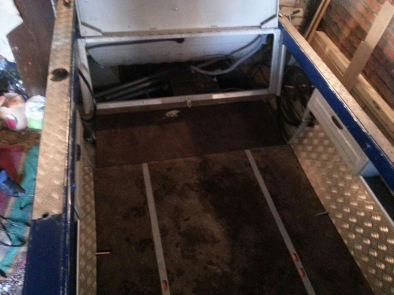

Скажу сразу. Есть два недостатка. Маленько проблемный доступ к мотору. Но на следующий год планирую установить гидроподьем. И чтобы добраться под рецесс надо разложить диван. Для себя решил. Буду хранить там вещи ни первой необходимости.

Александр привет. Скажи, сколько весит эта кровать обшитая фанерой, если не секрет? А так по походному получается, даже ничего.

где то 25 кг

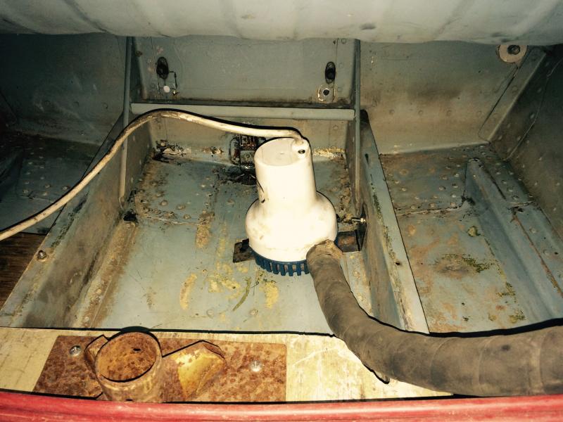

Помпа

Больше фоток не нашёл
Г образная пластина, в лодке отверстие есть, железяку приложил к отверстию и отметил где сверлить. Крепёж нержа, гайка широкополая с насечками, болт с барашком.
