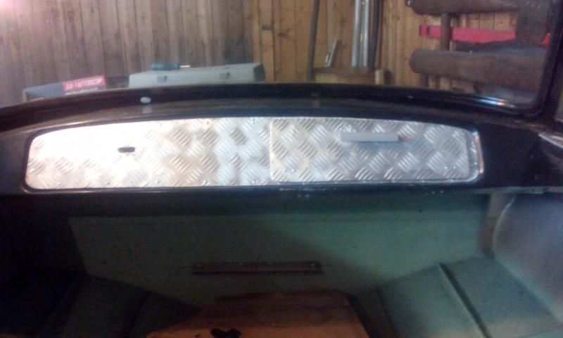

Вчера немного поработал закрыл рифленкой панель было много лишних дыр

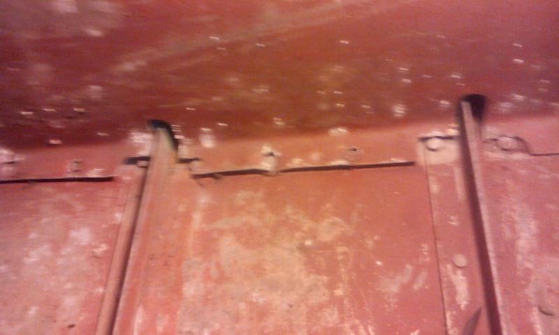

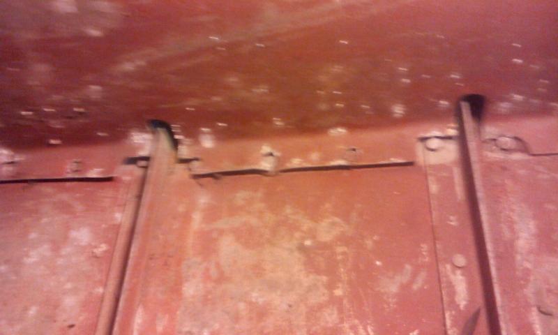

Вот так у меня лопнула переборка подскажите пожалуйста как лучше ее восстановить?
Вань, она от днища отошла что ли?... высверливай заклепки, сверлИ в межклепочных местах доп. отверстия и клепАй всё на мЕсто. Я б внимательно рассмотрел вариант узеньких накладных полос дюральки(или кусочки уголков) в виде накладок на разбИтую часть переборки, т.е. просверлить и в старых местах и + между ними новые отверстия, а потом всё на NOVOL(герметик) и проклепать :yes:

По поводу накладок в местах разрыва я тоже размышлял. У меня был ещё такой вариант удалить вообще этот загиб и вместо него вклепать уголок в шахматном порядке переборку и дно
Иван 1985 сказал(а):
...удалить вообще этот загиб и вместо него вклепать уголок в шахматном порядке переборку и дно
ИМХО имеет право на жизнь :yes:

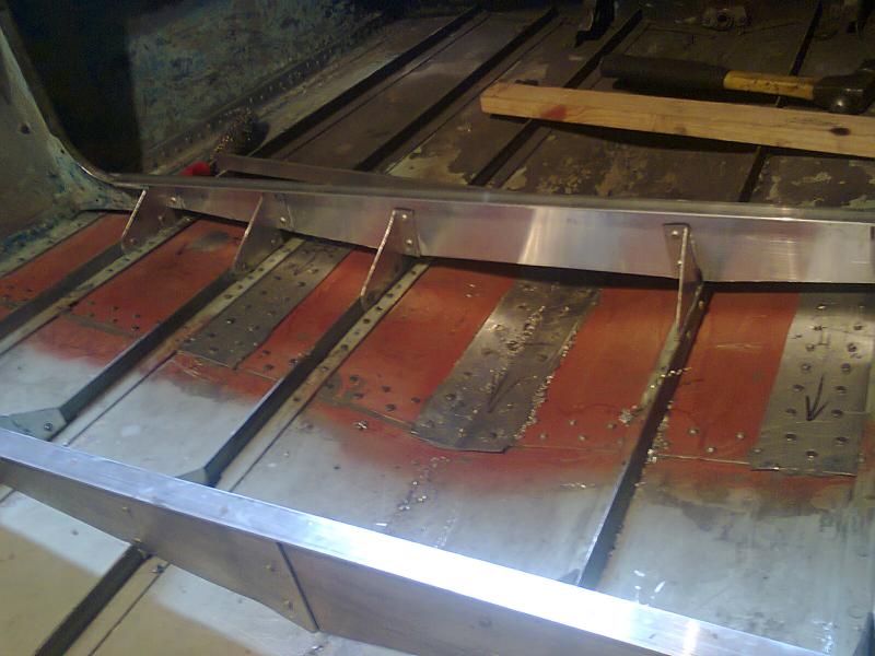

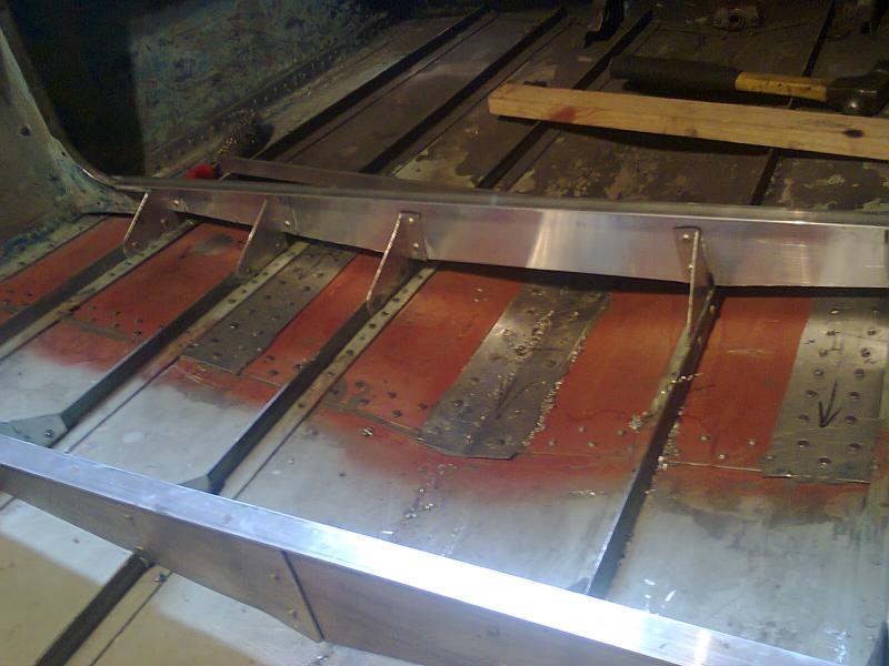

А если вот так попробовать?Было в теме: Обь 1 Hellraiser.
Это идеальный вариант :good: ... шпангоутам лучше не соединятся с днищем, а лежать на стрингерах, на первых Сарептах была эта ошибка, потом исправили, а на Крымах наоборот, Крым-М испортили :(
