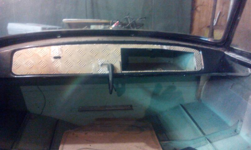

Иван 1985 сказал(а):
Я уже думал на счет алюминия но у нас 1.5 мм рифленки 10 тысяч рублей стоит. Может быть где нибудь найду оригинальные панели
Найди убитую лодку, например раздавленную ледоходом, или пробитую, и нарежь с нее материала сколько надо.

Спасибо Максим за подсказку об этом я что то и не подумал неплохой вариант получается где то мне попадалась такая на глаза. Как успехи с поиском лодки?

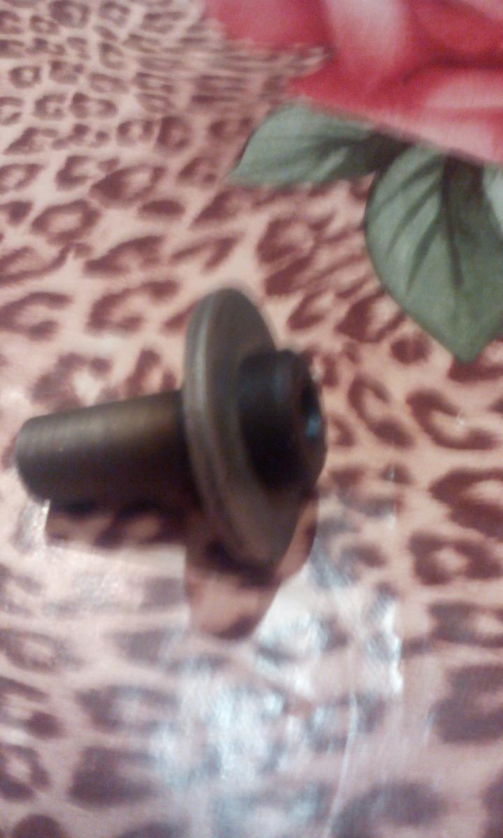

Осталось только отверстие для крепления сделать

shalagin
05.08.2012
1 806
258
г.Сыктывкар
Ветерок-8м
Перед установкой подуключин определитесь с конструкцией и местоположением сиденья гребца. Например это будет съёмная банка, ящик (рундук) на сланях или что-то другое. Главное, что-бы сиденье было надёжно закреплено и не елозило под гребцом.
