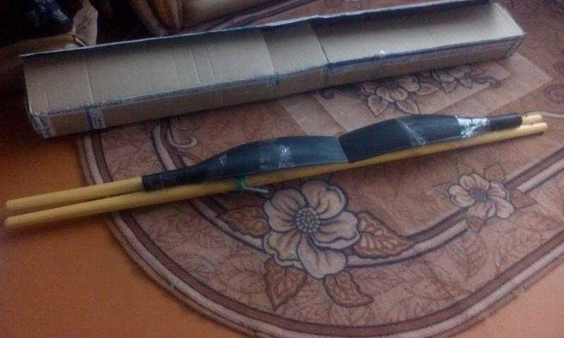

Сегодня забрал посылку с веслами с почты

Вот такие весла

у нас такие 2500 стоят. уключины хлипковатые.

Ну мне 3600 с доставкой обошлись. А по поводу уключин в чем же они хлибкие?

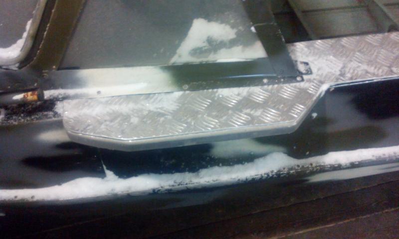

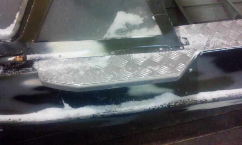

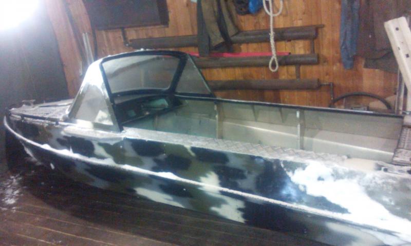

Как и обещал фото подножек сбоку стекла

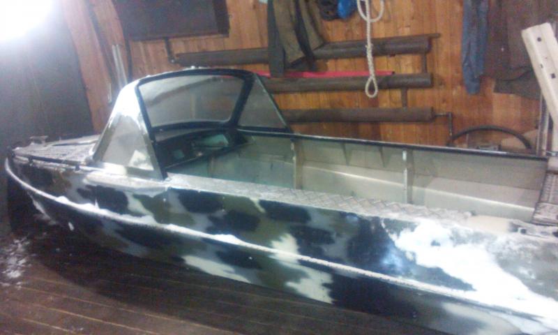

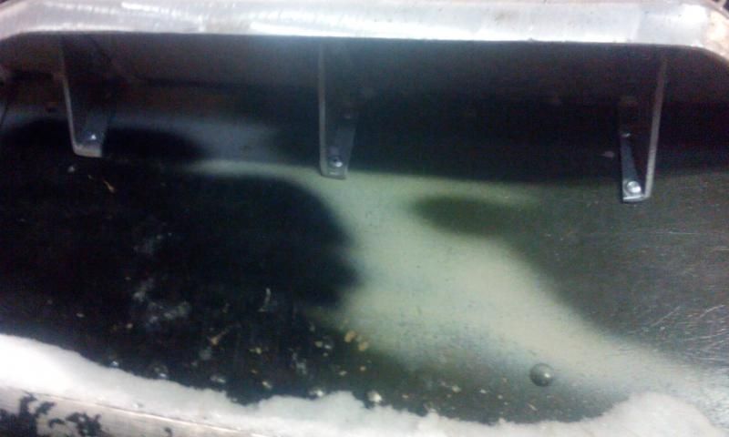

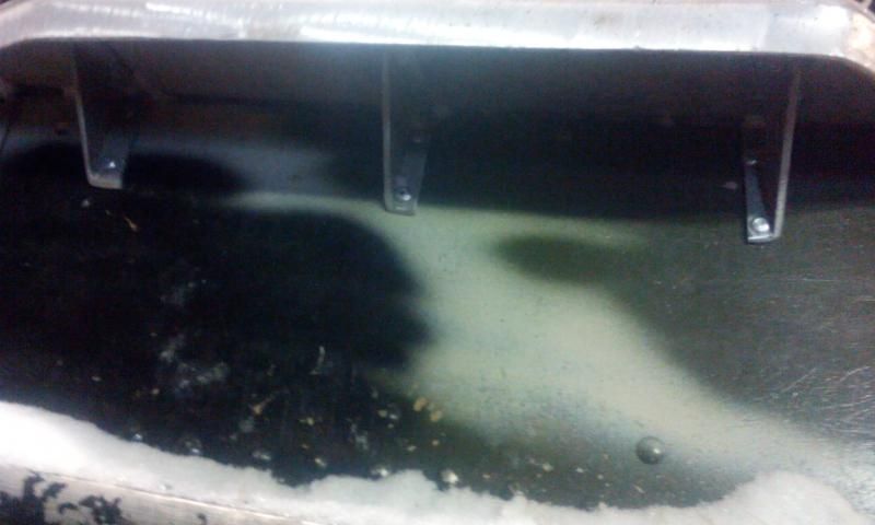

Уважаемые форумчане подскажите пожалуйста чем можно еще зашить борта помимо рефленки и бакелитки. Что то я уже заморочился с этим

Если не че не бу,(потрохов ) электрики и т д нафиг, их шить под вихор и так весу много,можно и пластиком и так ходют.Ух и как...

Под вихрем эксплуатации не будет. Планирую брать 40 сильный мотор. Вихрь который был уже давно в металлоломе он был в нагрузку к лодке и то от него только название мотор один хлам был

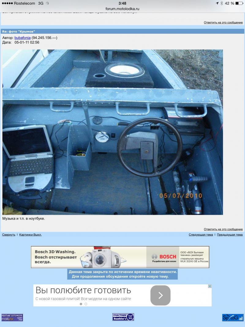

Если есть возможность купить или заказать-то тонкий миллиметровый или полторашку дюраль,очень хорошо на подшивку бортов(и вес мизерный и жёсткость хороша).и красится и клей что угодно,и вес приятный...
Бакелитка не тот материал которым надо доводить до ума внутренний комфорт советской кастрюльки..Делают,-на форуме фото немеряно.Красиво.Но никто из них не отписывает,что лодка вдвое или больше стала весить..Вешают моторное-сильное и вперёд!
Если вес компенсируется мощным мотором-тюнинговать можно чем угодно.Аесли имеет значение-то дюраль ,если нет её,люминь рифлёный.(пластики не годятся).(имхо.из моего опыта)

Тогда в борт,пенопласт(можно и сыпучку,но упаковать и чем легче тем лучше(рыба),гламур -чем красивей(кость мамонта,с резьбой).практичный Люминь -как не крути:хорошо закрепить и ,,земля прощай ,,p.s.заметь,- слани как лежат!ножкам- ой,как удобно!

Я уже думал на счет алюминия но у нас 1.5 мм рифленки 10 тысяч рублей стоит. Может быть где нибудь найду оригинальные панели
