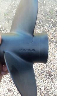

Приобрел я все таки для покатушек себе винт солас амита 3 3*11*15 на следующих выходных испытаю как с ним идет постораюсь сделать фото а может и видео если получится

Вот такой винт

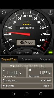

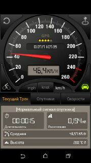

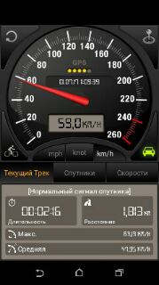

Данные по проверке винта солос амита 3 3*11*15 по течению и против 5000 об мин в лодке я один

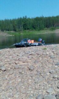

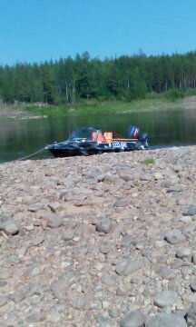

На отдыхе в выходные
Фотка архи крупная.. .аж во весь экран :hahaha: ...
РЫБОЕД- ЭКСПЕРТ
02.03.2011
634
102
Одесса- Варшава
А толку от нее, что ничего не видно :)

Увеличеный вариант

и все равно формат такой же и остался
21 096
1 430
Для Оби такая скорость очень низкая.
21 096
1 430
Что то обороты мне не нравятся. 5000.

Недокрут. В одного бы до максимальных оборотов раскрутить.
А диаметр 11 дюймов для 15 шага не великоват? Какой диаметр "родного" винта (по инструкции)? Возможно, здесь "собака порылась".
И еще: дроссельная заслонка на полную открывается?
У 40ки Эндуро(как и ХВС впрочем) редукция 1:2, так что этот винт "в одного" не должен быть "тяжелым" :nea: ... хотя если уменьшить диаметр до 10 1/2" хуже точно не будет ;)
