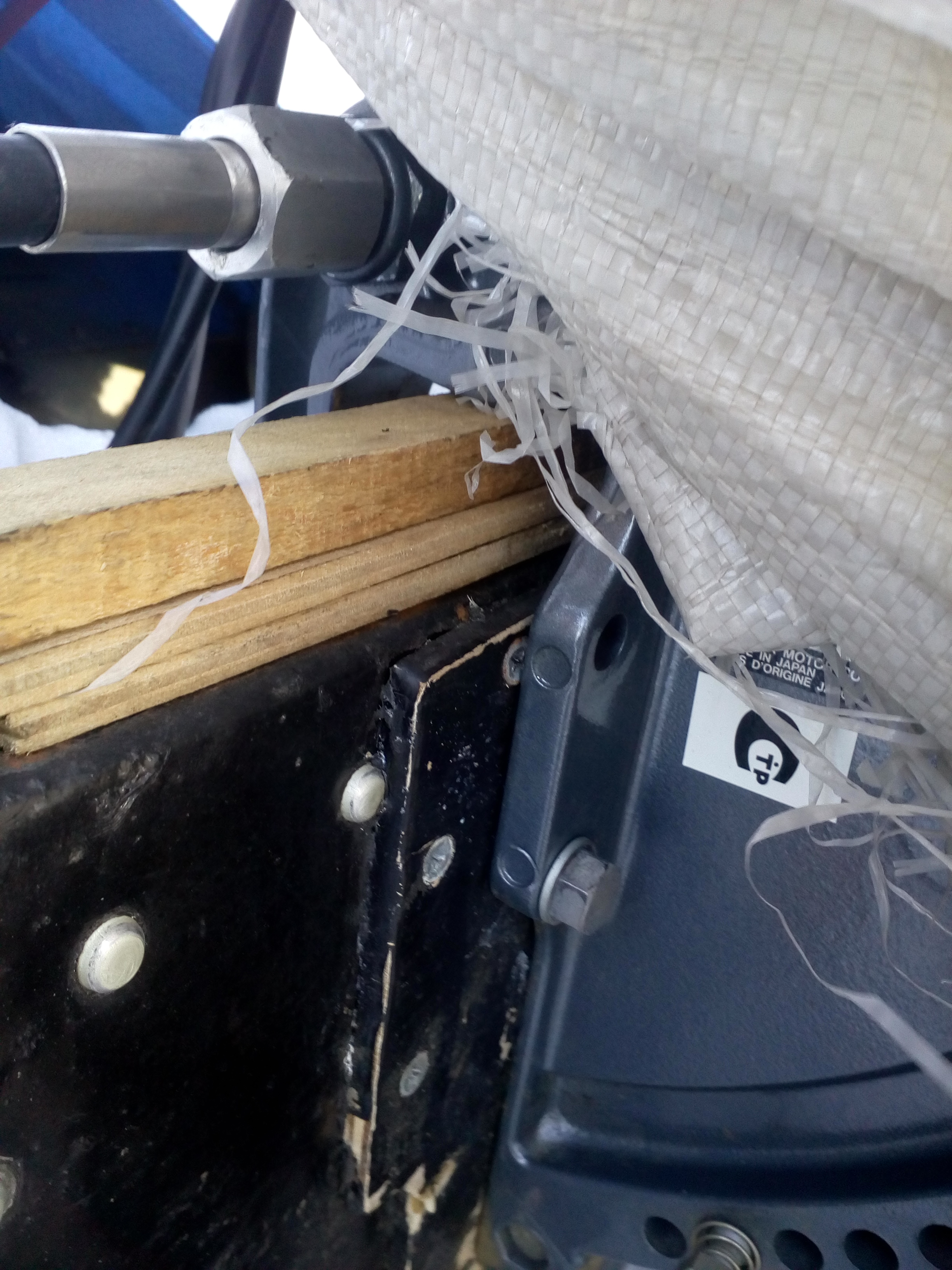

Ямаха эндуро 40
вот так у меня стоит

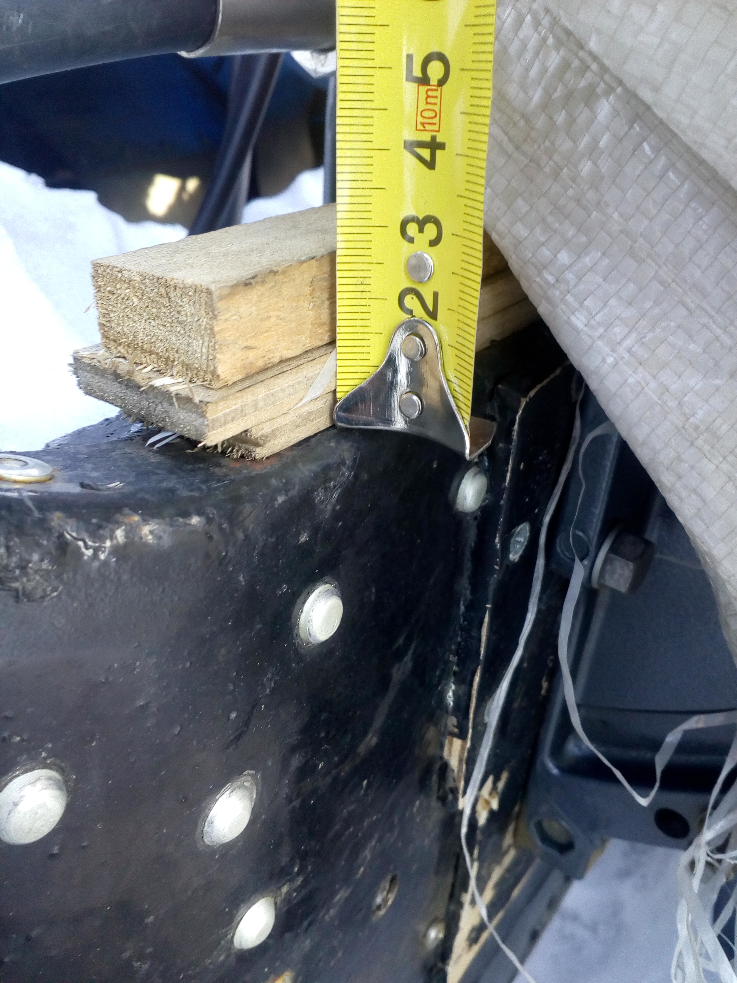

Может потом как мотор сниму переделаю облагорожу так сказать вместо реек вставочку сделаю так как у тебя на фото или с креплением к транцу по бокам

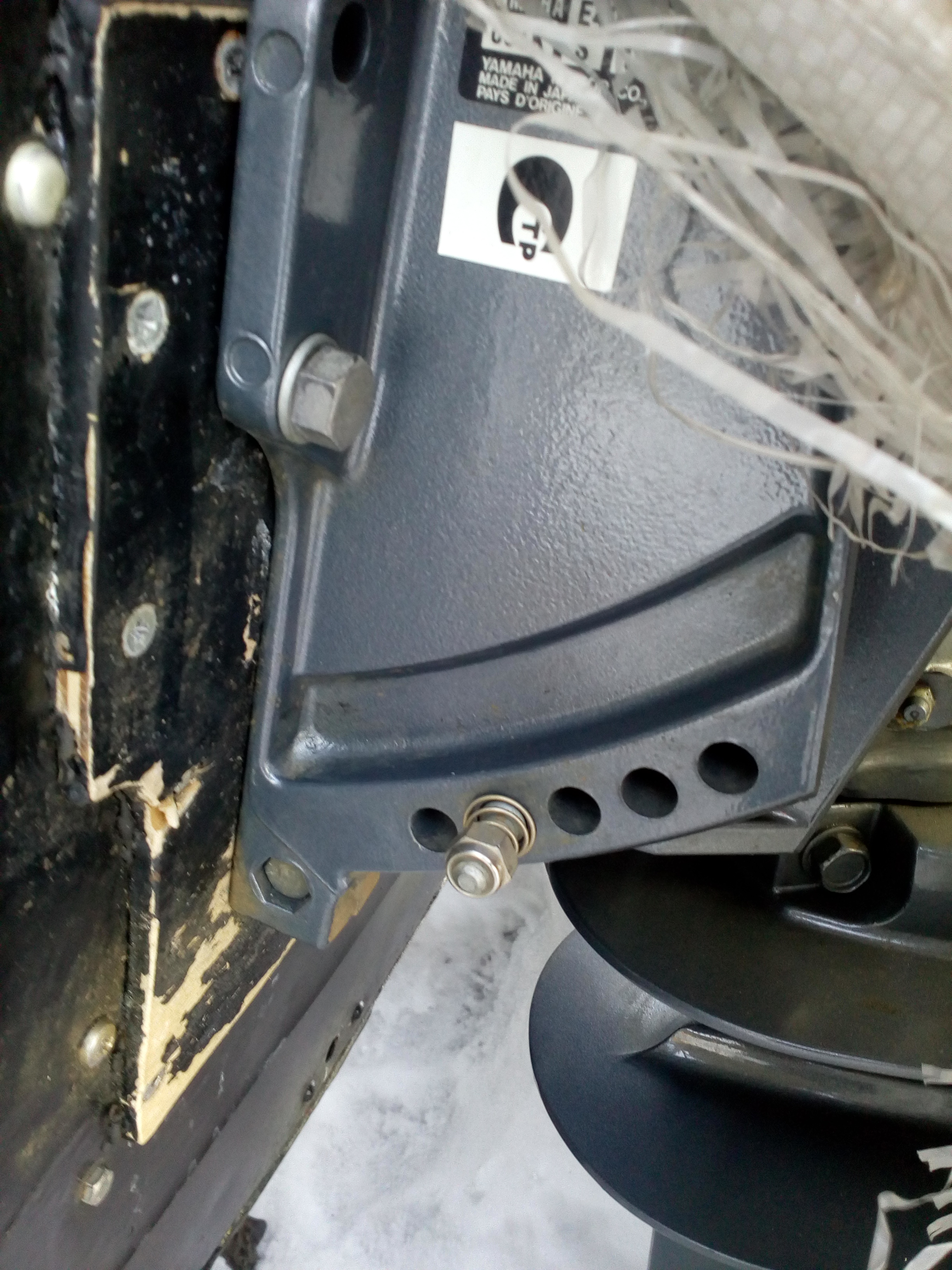

Вань,говориш прохватов в поворотах нема? Просто я с румпеля на дистанцию перехожу перераспределение прлучается веса,да и посажир рядом раньше сидел, даже намека на прохат небыло и на 4 отверстии,то теперь сомнения берут,не высоковатоли мот стоит?!
Иван 1985
04.12.2015
672
74
38
Якутия
Иван
Обь м
Ямаха эндуро 40
Нет мотор нормально стоит я на дистанции хожу даже когда в двоем сидим спереди все нормально без прохватов
grigorash
10.02.2013
171
16
Волгоград, Светлый Яр
ИГОРЬ
Обь М
Yamaha 30 hwcs
Спс,успокоил- оставлю как есть.А почему на 2 а не на 3 отверстии?Что не так? Я на 4 отверстии в одно лицо по течению почти до 53 разгонял!На 3 отверстии 50 по течению,против 48. Винт 9 7/8 12- перекрут до отсечки! Купил 14 будим посмотреть! Что получится.
Иван 1985
04.12.2015
672
74
38
Якутия
Иван
Обь м
Ямаха эндуро 40
На 3 отверстии сильно начинает дельфинировать пробывали методом проб и ошибок и на 4 ставили и на 1 оптимальный вариант 2 отверстие.
grigorash
10.02.2013
171
16
ИГОРЬ
Обь М
Yamaha 30 hwcs
Странно,вроди ненамного больше мотор.Хотя объём и вес,походу решают!

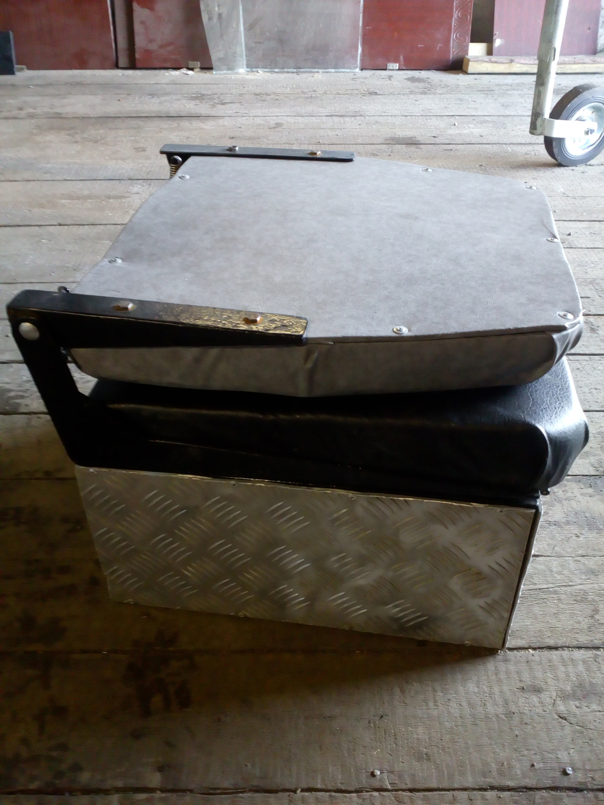

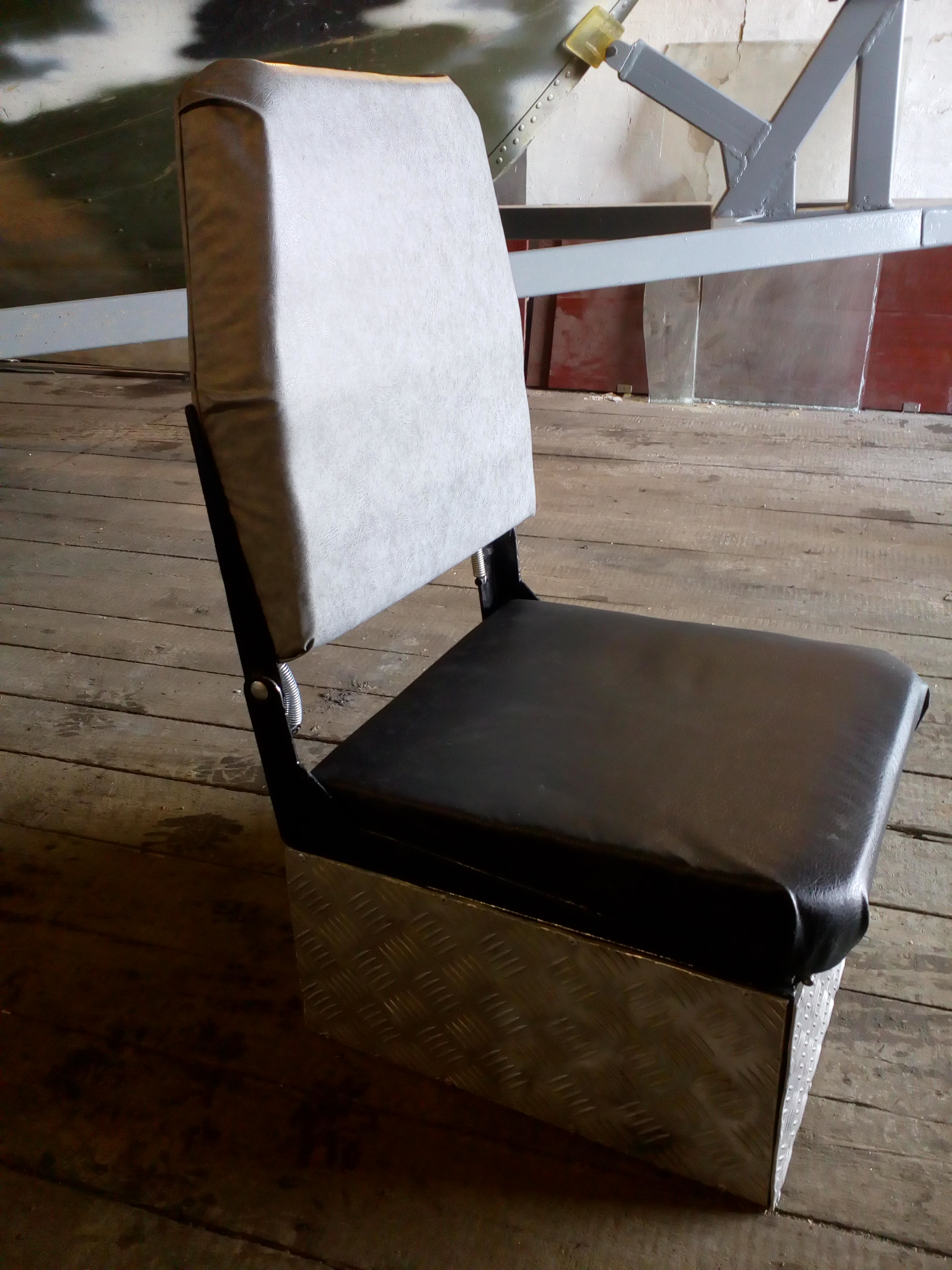

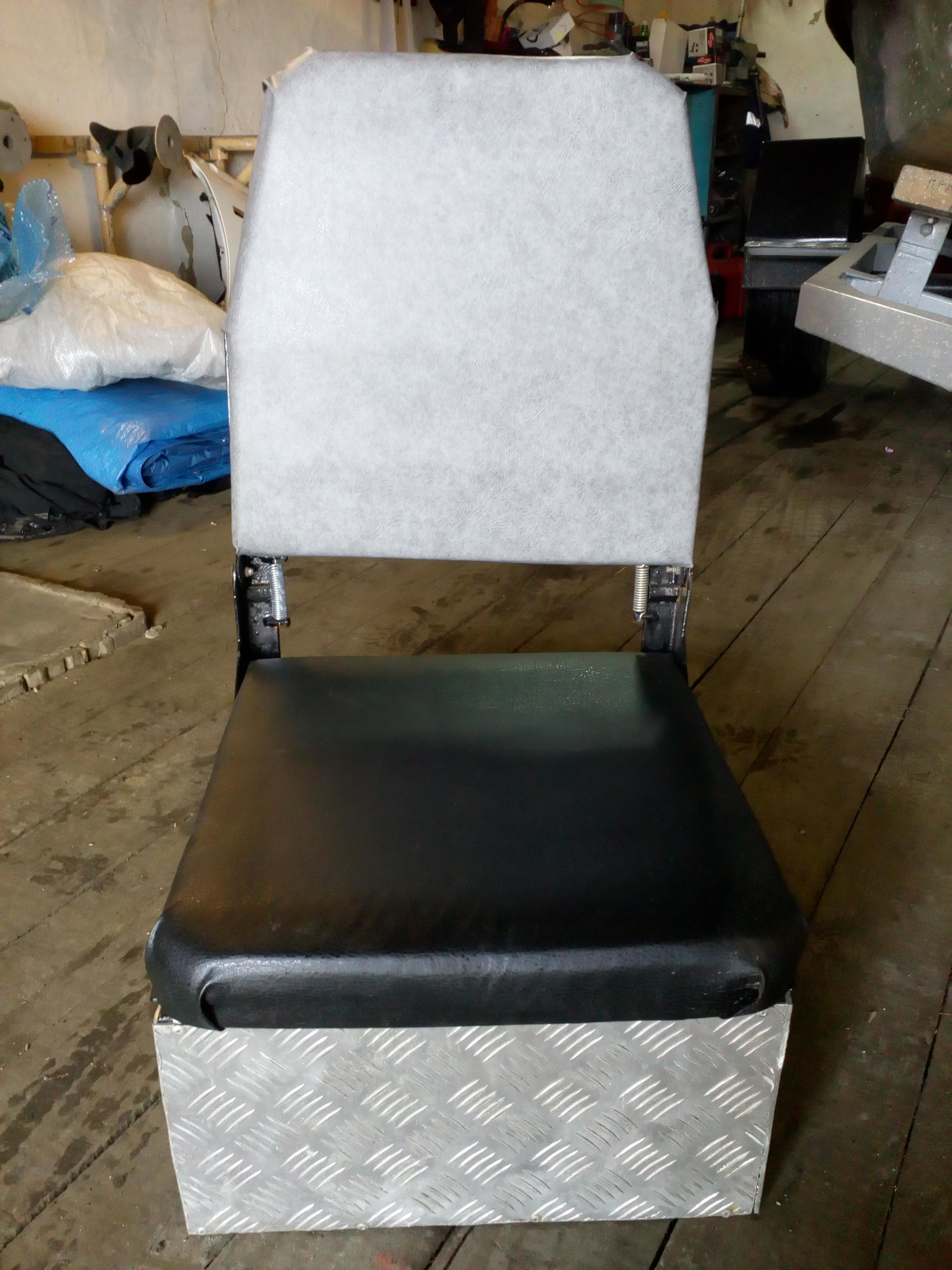

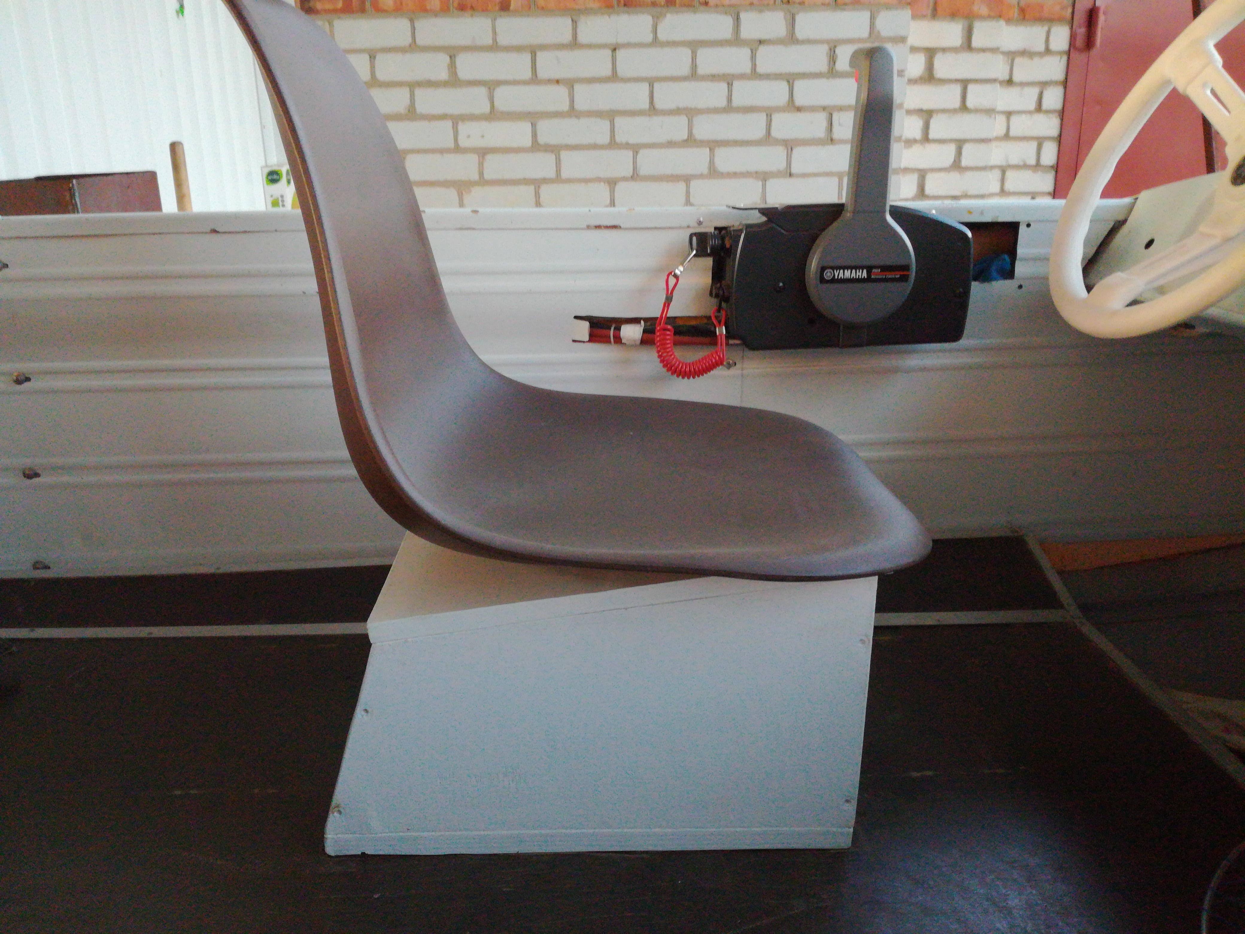

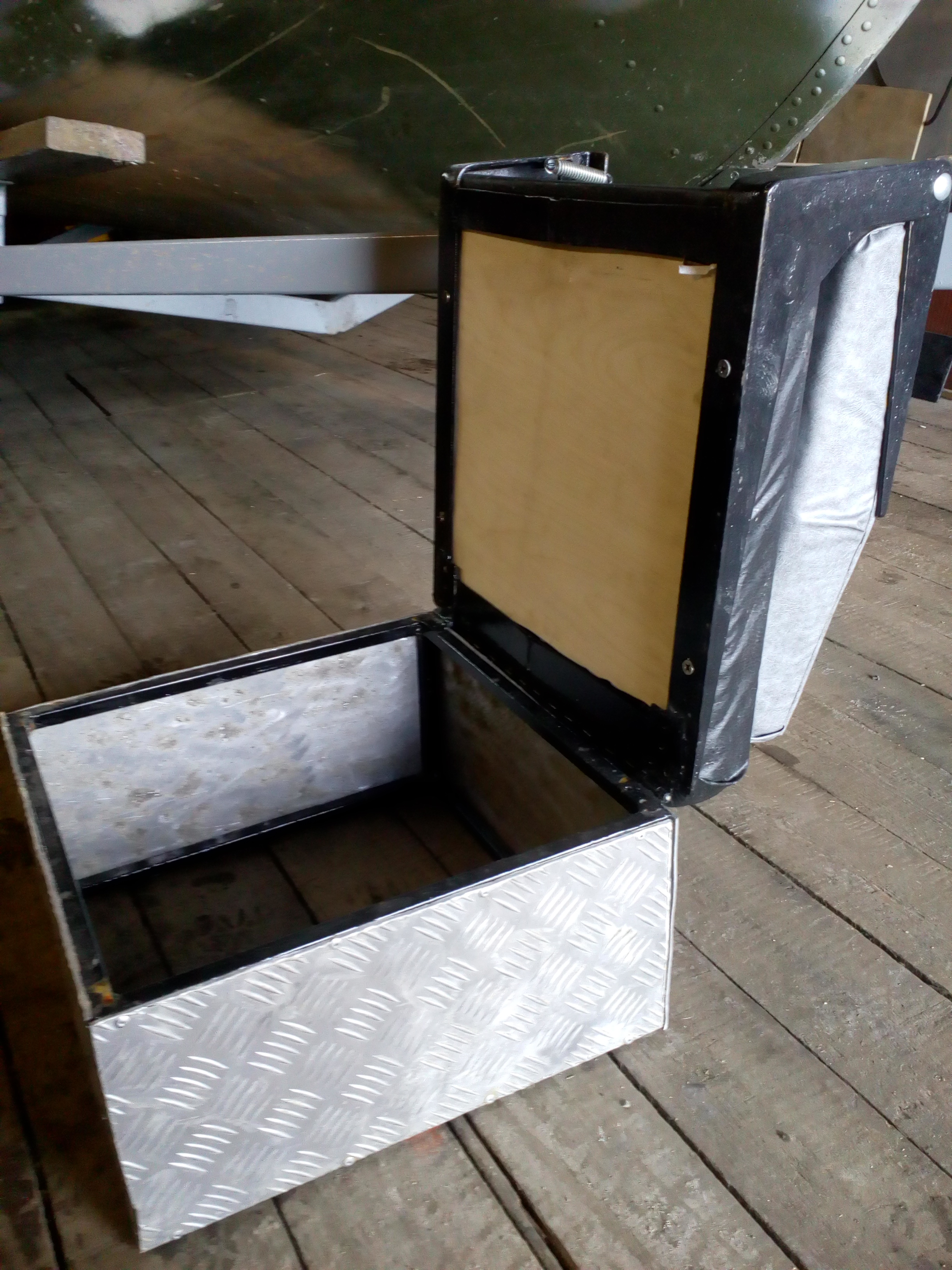

Вот кто то у меня спрашивал как сделал сиденья
простоДима
10.01.2018
Челябинск
Обь1,
Yamaha 5, Suzuki DF25АRS
Иван, привет. А как рундуки с сидухами на пол крепишь ?
Иван 1985
04.12.2015
672
74
38
Якутия
Иван
Обь м
Ямаха эндуро 40
Я их не креплю к полу если надо отодвинул и места хватит но в низу приварил пластину с прорезью для крепления но ниразу не крепил их
простоДима
10.01.2018
Челябинск
Обь1,
Понятно. Вот и я подумал не крепить.

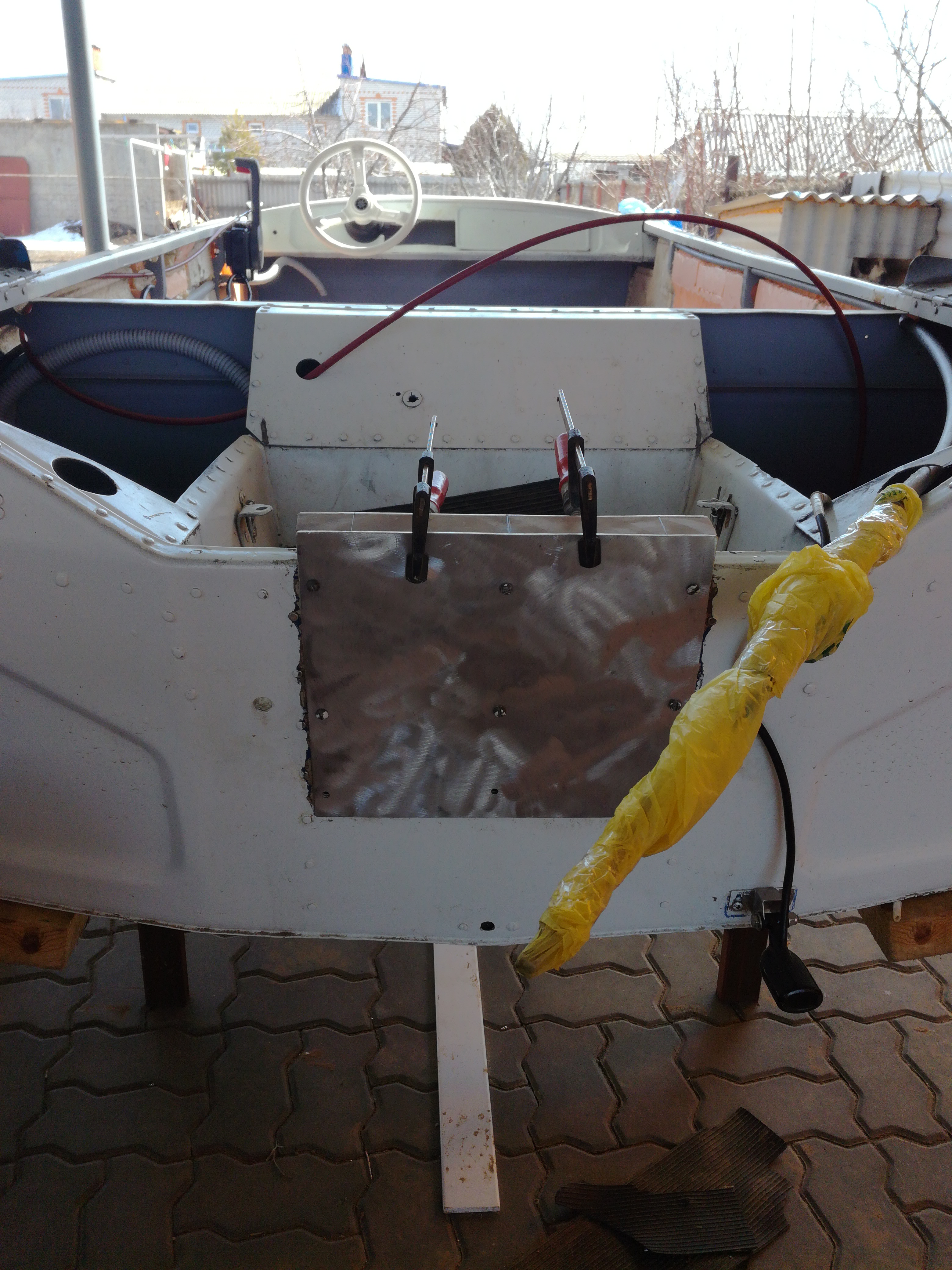

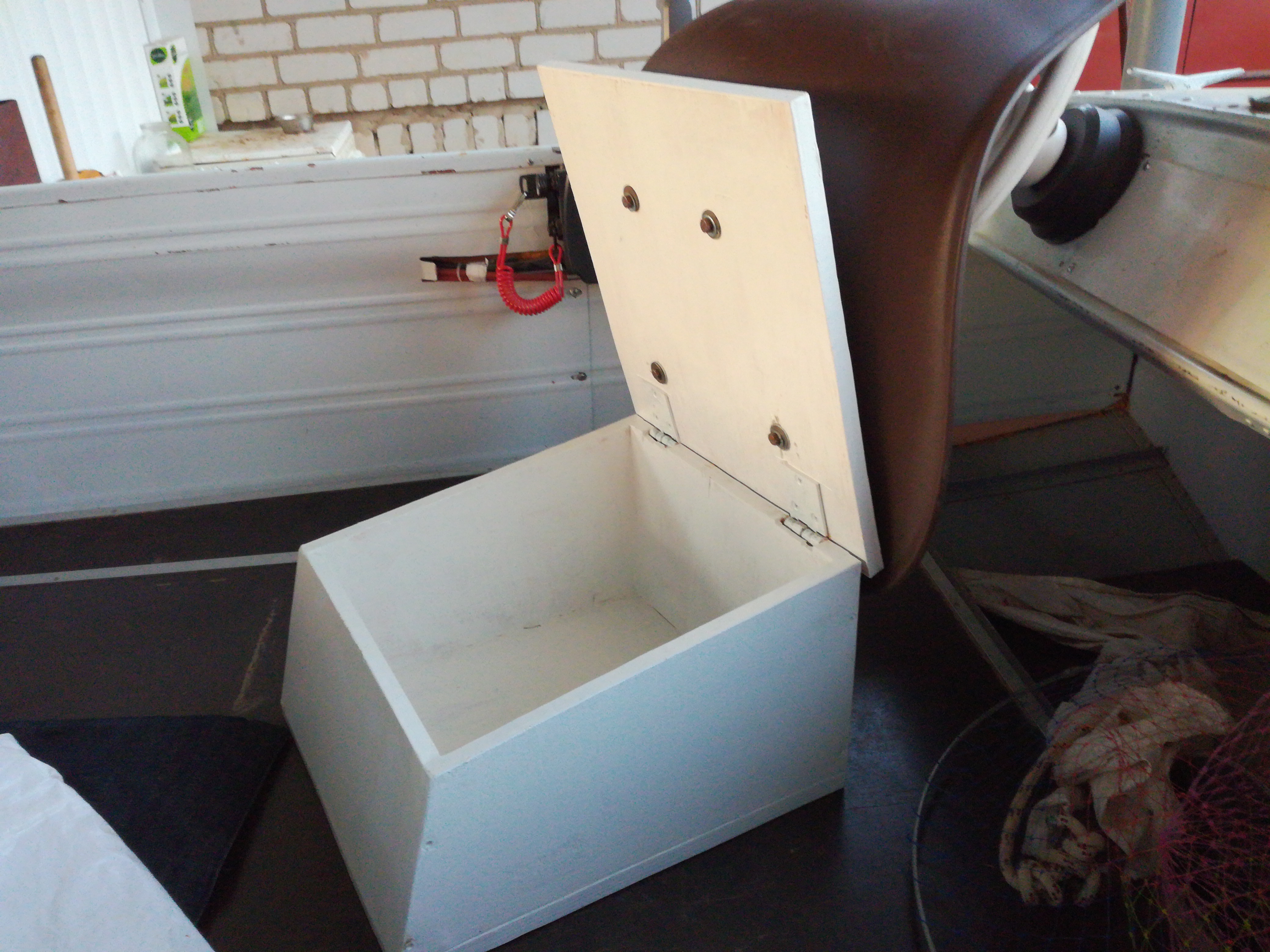

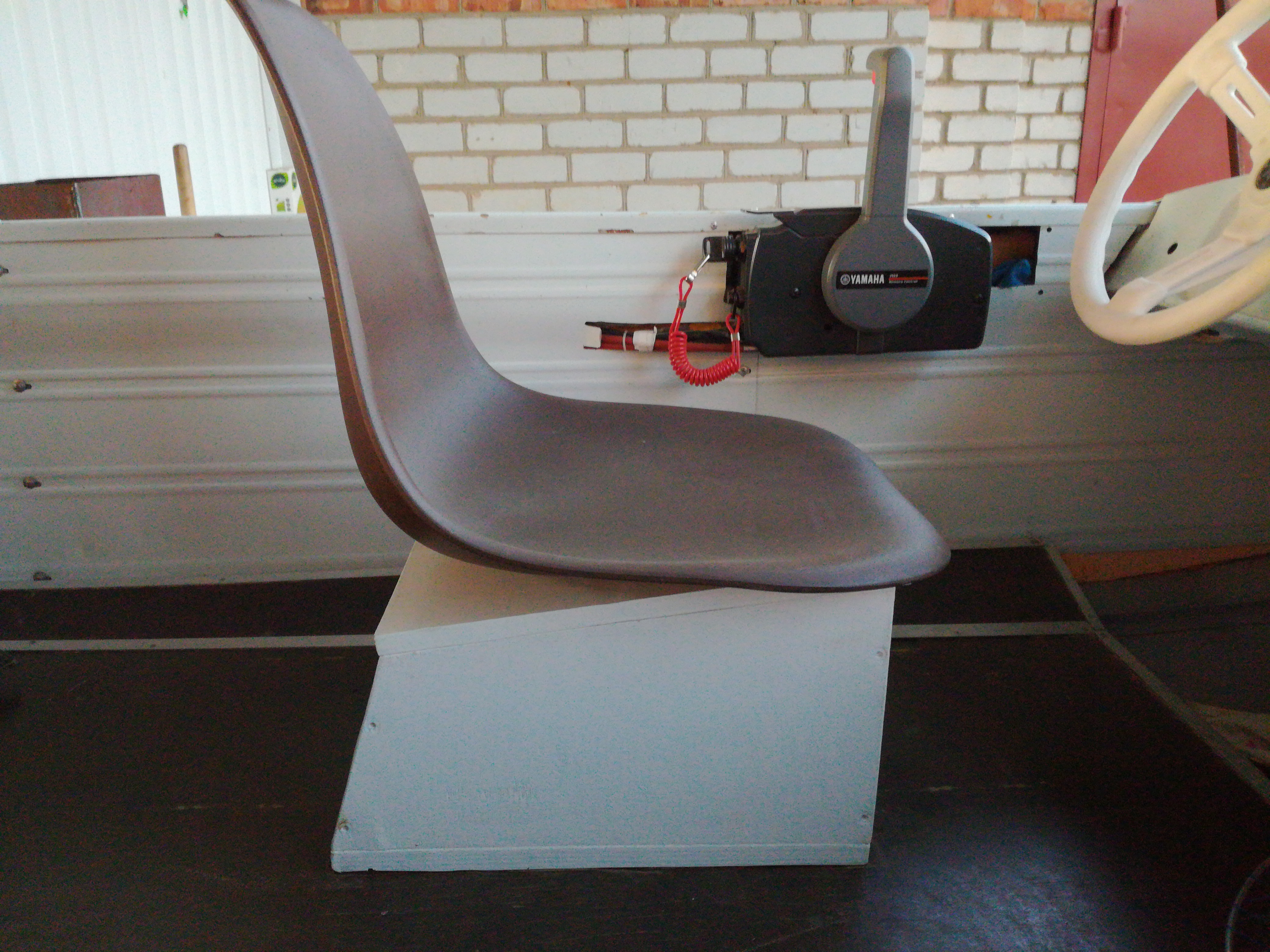

Вот ещё вариант( себе сделал так)Карыто купил в мебельном,ящик заказал братьям Армянам( мебель делают) из ФСФ фанеры.Сидуху тож не крепил к сланям.Вань,извени что в твоей ветки пишу,иль нечего страшного?
Иван 1985
04.12.2015
672
74
38
Якутия
Иван
Обь м
Ямаха эндуро 40
Да ничего страшного может кому-то твой вариант пригодится

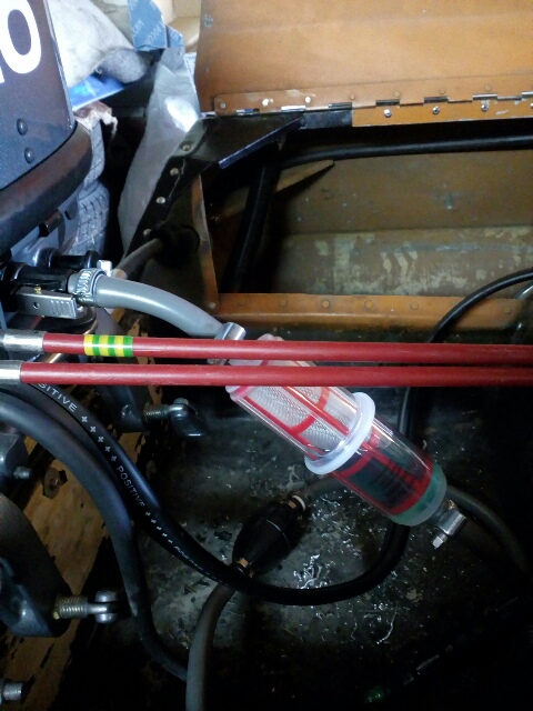

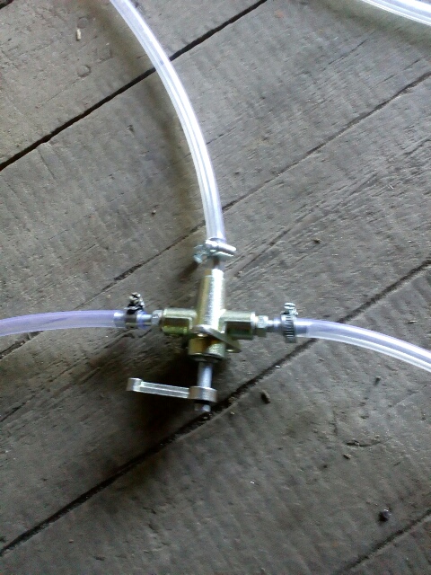

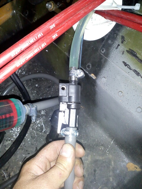

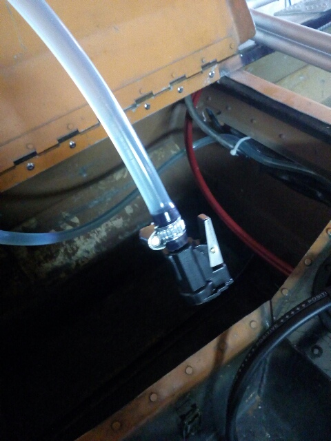

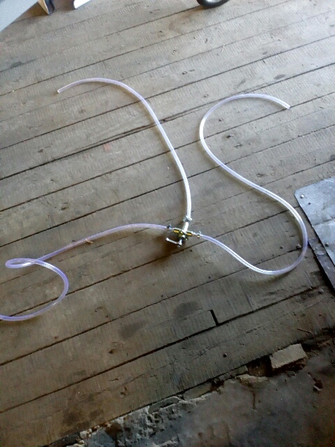

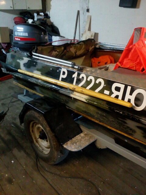

Потихоньку внедряются в лодку хотелки которые приобрёл поставил кран переключения баков от УАЗика соединил пвх шлангами с коннектерами купил отдельно топливный шланг с грушей ( жалко резать заводской)укоротил его чтобы не болтался поставил на него фильтр от дизеля прокачал систему на проверку подсоса воздуха

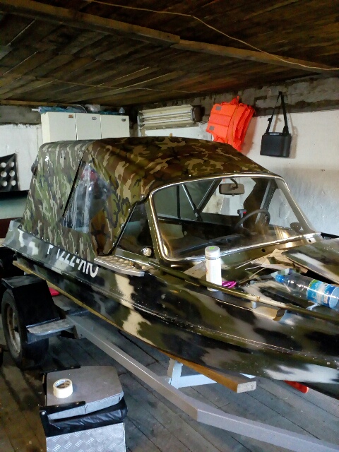

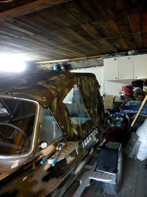

Приветствую всех долго не заходил все как то некогда было. После установки баков поставил и доработал тент проверить его ещё как то небыло возможности сына только спал в лодке в жару под ним как под навесом

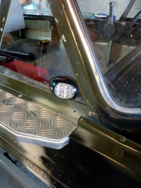

Так же поставил ходовые огни да после первого выезда понял что с тентом весла на штатном месте мешают убрал их на привальник
Сермяга
04.12.2018
РБ, Минск
Обь М, Кайман 330
Ветерок 8, Сузука 4 2Т - были, Ямаха 9,9 2Т
Иван, добрый день. Лобовое стекло от чего стоит на лодке? Я стал недавно обладателем Обь М, сделал подарок себе на ДР, теперь штудирую предмет )))
Есть стекла от москвича переднее и заднее с уплотнителем, думаю примастырить, но пока не нашел как...
