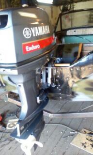

Лодка не особо килеватая, можно и повыше поднять. Двиг не обязательно должен лежать на транце, он всё равно крепится болтами.
Выше или ниже поставить это уже покажут ходовые испытания это можно сказать начальная установка
11 328
4 996
Я обычно всегда задираю по максимому- в ровень,на ходу кав плита должна идти по поверхности воды,если появлляются прохваты приопускаю.так и брызг меньше и лодка бежит веселее
Дело в том что на эндуро как на вихрях стоят струбцины а болты только сверху с каждой стороны по 2 штуки

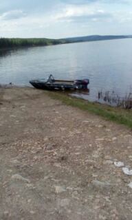

Я не глянул какой мот.,но смотрю ты его всетаки приподнял....
Да не намного на рейку всего ещё есть место куда приподнять

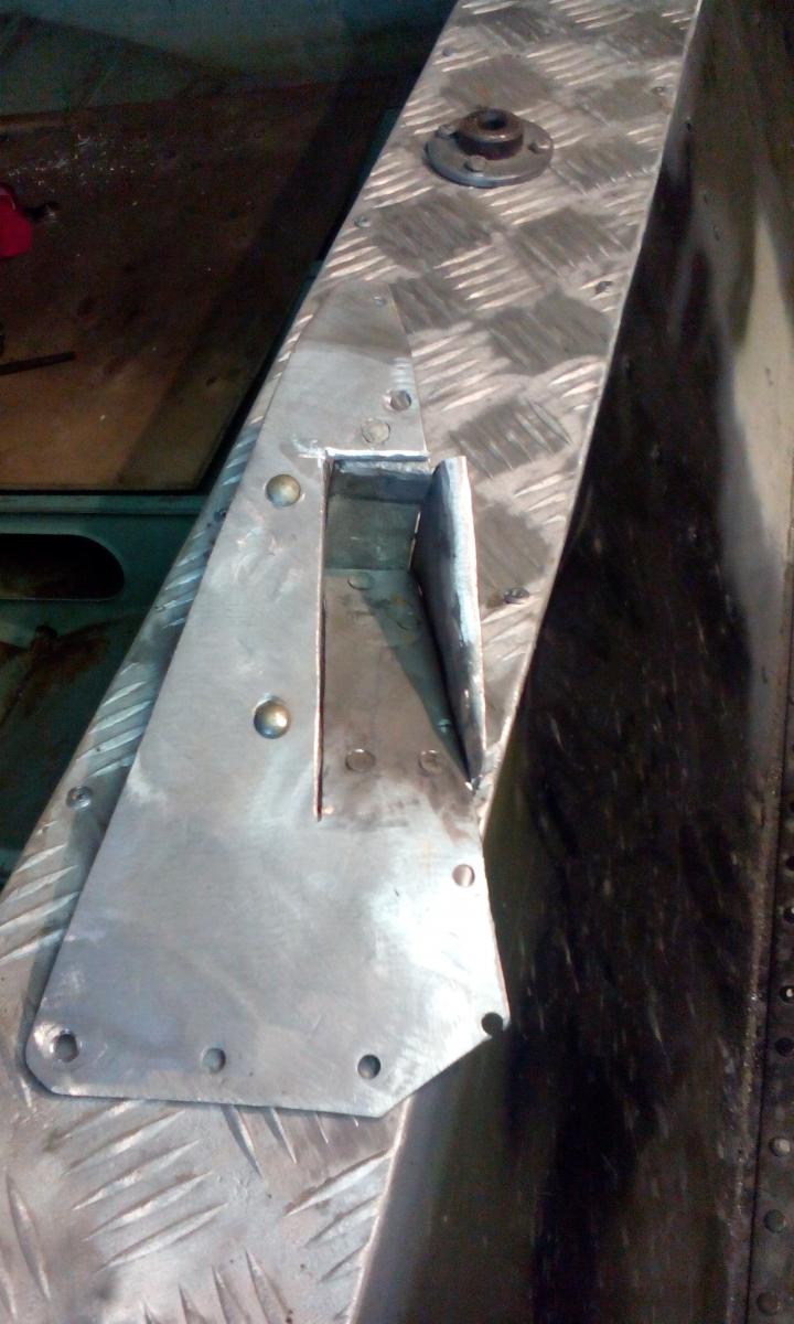

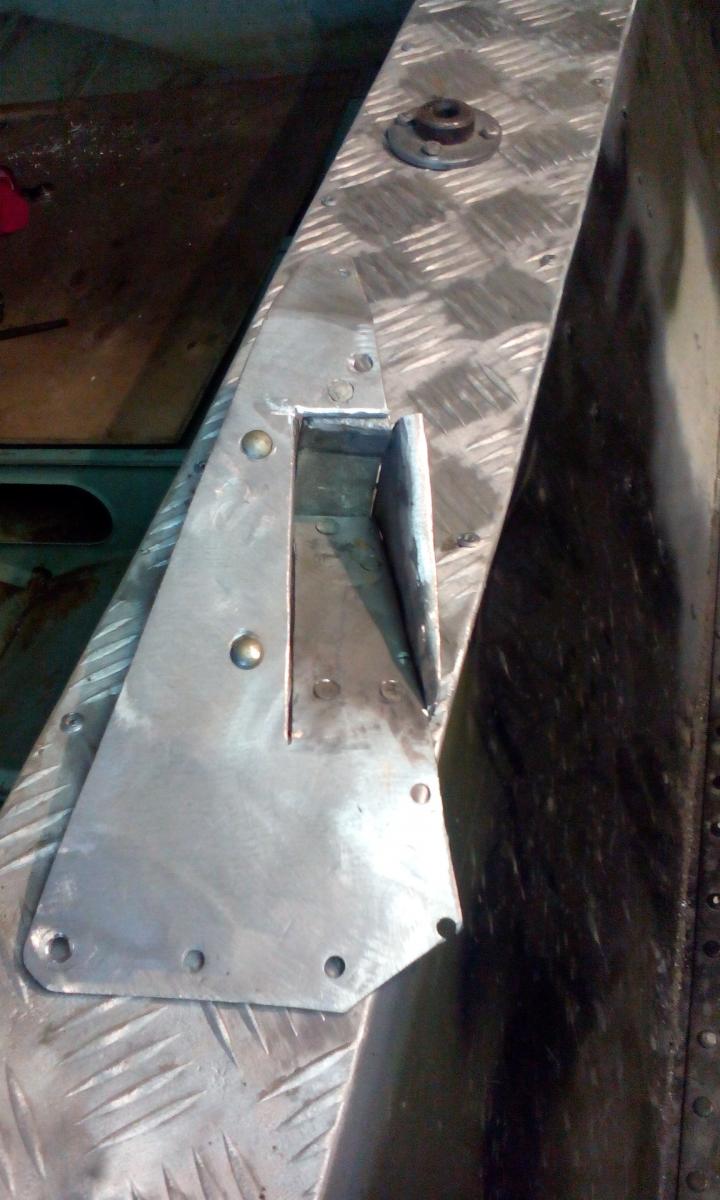

Сделал карман на правый борт под рулевую тягу

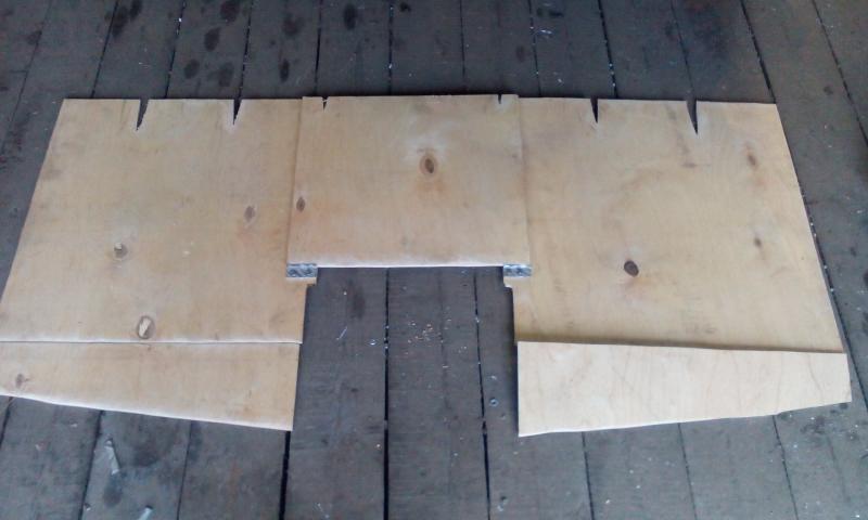

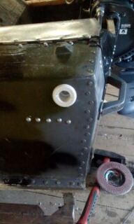

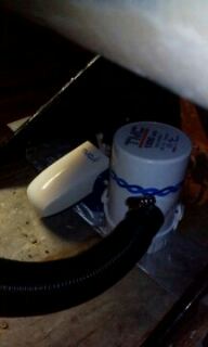

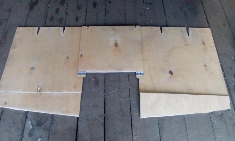

Сделал пайолы в задний рундук поставил помпу с поплавковым выключателем вырезал отверстие под выход воды в левом борту
Иван, а почему выход от помпы сзади?... наблюдать же неудобно :unknown:

Так в бок же выведен. Как раз видно
Брррр... эт я просто на такой "большой" фотке сослепу не разглядел :D ....
Такого формата лучше грузится а шланг идет под рецесом и уходит вдоль транца в левый борт. Карман под тягу выкрашен и сохнет после щели замажу герметиком придя домой и за ужином придумал немного другую конструкцию кармана без щелей почти как сварную но переделывать уже не буду эту. Пайолы пропитал жидким стеклом красить не буду их а то вдруг от бензина краска вздуется и облетит. Родственник подсказал что лучше всего сделать из алюминия под рецес пайолы мол вода бензин фанеру расквасят станет тяжелая сейчас нет возможности со временем заменю на алюминь.

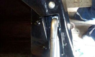

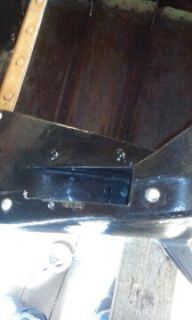

Поставил и испытал карман для тяги все крутится ничего нигде не мешает

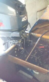

Вот такой карман получился. Поставил сегодня машинку газ реверс провел троса и жгут к мотору все зацепил.

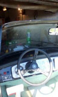

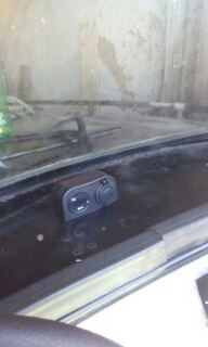

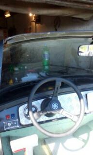

Сегодня весь вечер занимались проводкой с электриком. Кабель был уложен в металлорукав от переборки до панели приборов установленно минимально тахометр с счетчиком моточасов вольтметр разетка прикуривателя под панель установлена разетка от бесперебойника на всякий случай панель управления помпой и 4 выключателя с подсветкой с автомагазина. На тахометр KUS сразу был впаян конденсатор 1мкф 400v (прочитал тему тахометр на ямаха спасибо большое мужикам за такую тему) и подсветку тахометра сделал через выключатель если надо включил не надо выключил. В панели управления помпой совсем разочаровался голимый китай при пробном включении сгорел сам выключатель и зеленый диод красный уже моргает электрик сказал что подберем другие диоды на панель. Ну и в жгуте осталось минимум 4 провода на будущее на новые хотелки. Фото будет завтра

Вот так в рундуке под рецесом один минус сильно троса не загибаются

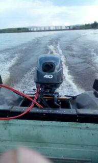

Сегодня испытал комплект есть нюансы ловит дельфин ну думаю это уберется т.к. ни пайолов ни сидений небыло в лодке нос практически пустой и ещё один подскажите пожалуйста может кто знает при сбросе оборотов даже на 200 падает скорость можно ли это убрать поднятием мотора акп ниже киля на 25 мм
