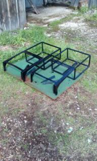

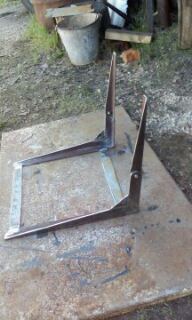

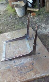

Сделал вот такие каркасы сидений

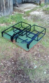

Сделал рундуки под сидушки выкрасил их
