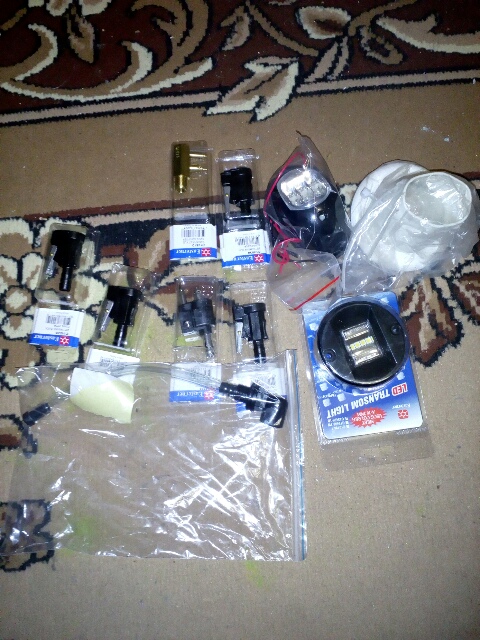

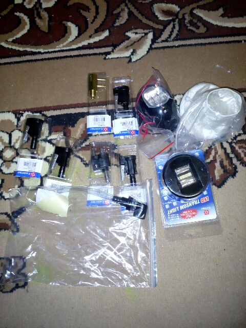

Вань, а на первой фотке не понятно, что за хотелки?
Коннекторы для подключения баков в рундуки 2 поставлю ходовые огни кормовой огонь и манжета для вывода тросов в корму чёрных небыло пришлось белую брать

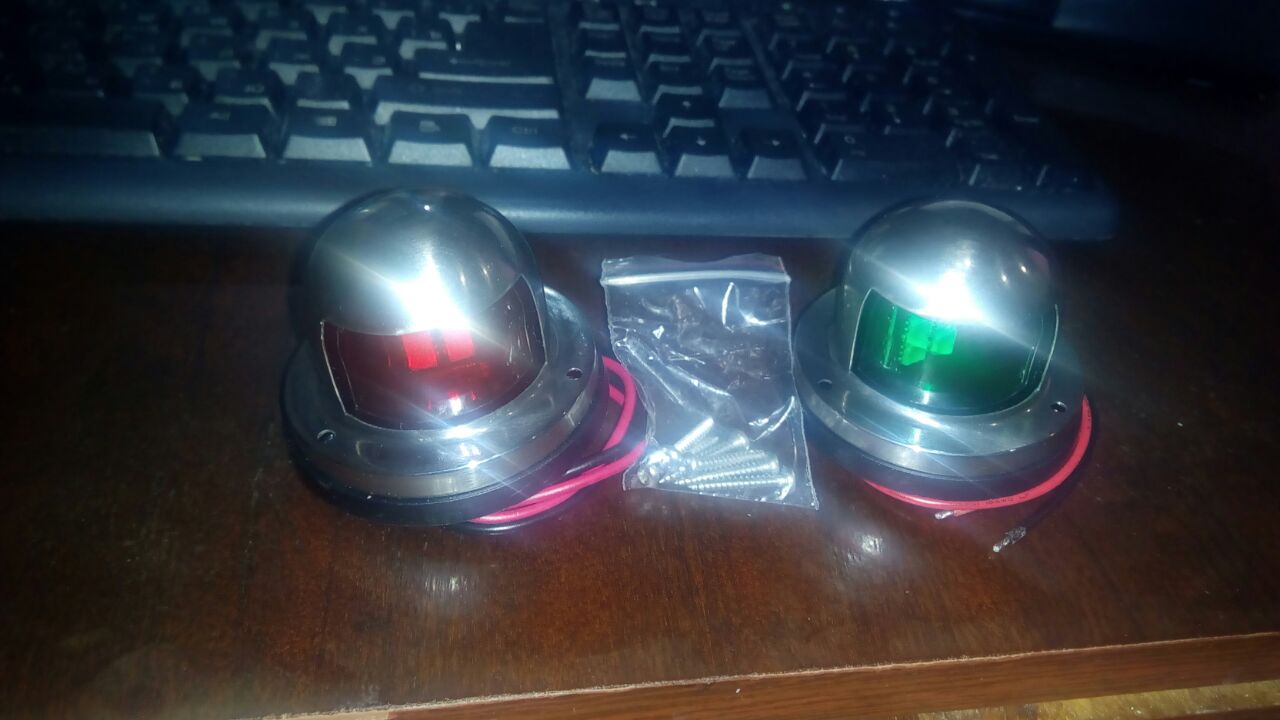

Теперь понял. Я тоже получил ходовые огни, буду ставить, наверное на стекло сбоку. А вот кормовой обязательно ставить? У меня кормового и топового нет.

Эти огни предназначены для установки на горизонтальную плоскость

Эти огни на палубу ставить надо у них световой поток рассчитан на горизонтальную установку

Понял. Спасибо
