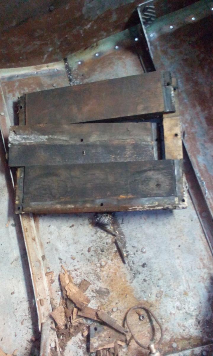

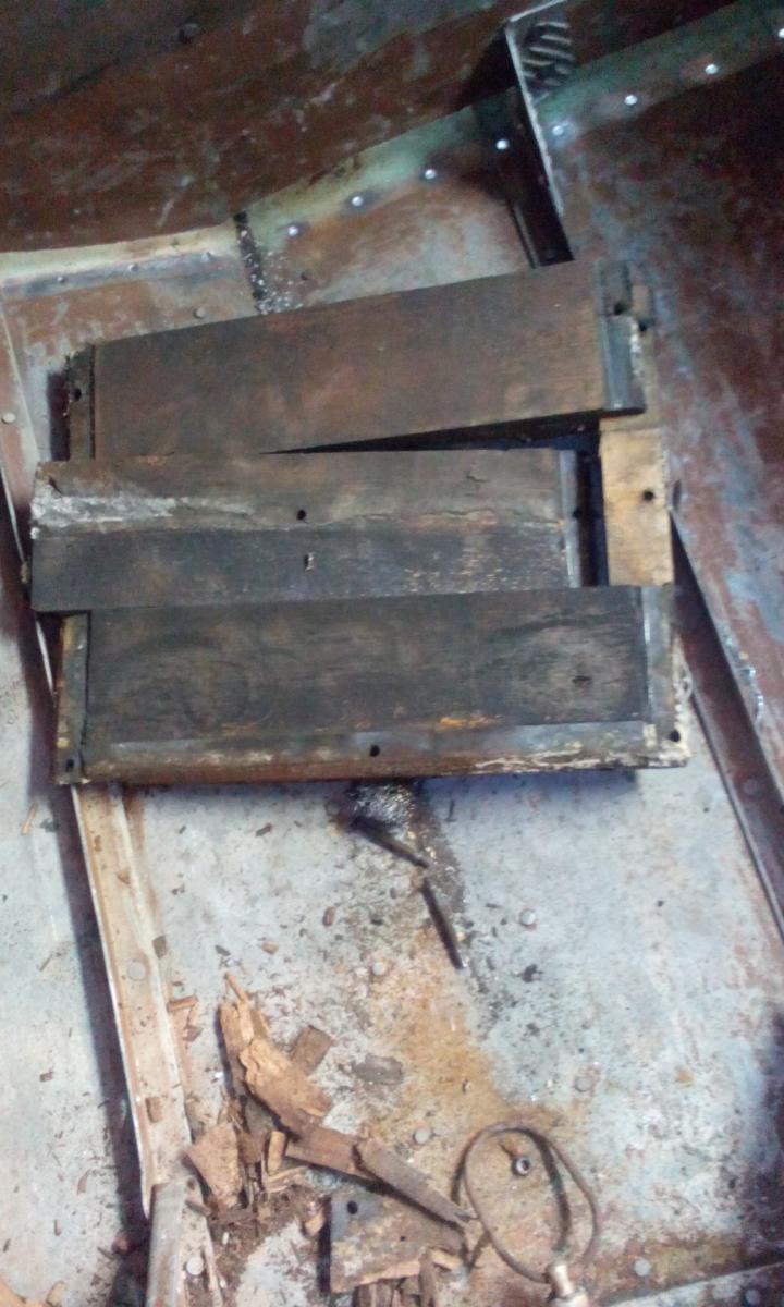

Вытащил сегодня доски из транца они совсем сгнили думаю вложить вместо 25 мм доски 50 мм с листвяка предварительно обработав жидким стеклом
РЫБОЕД- ЭКСПЕРТ
02.03.2011
634
102
Одесса- Варшава
А мотор потом налезет?

Это остатки доски

Пахнет гнилью и ванилью. :)

Профиль тоже расклепал т.к. лопнул вместо него буду вкладывать новый уголок из чернухи

Не то слово опилки и пыль. Да кстати снял с лицевой стороны фанеру а под ней тиеколовая лента и причем мягкая хоть с 80 года она под фанерой
Иван 1985 сказал(а):
Да замерил расстояние на струбцине 65 мм
У если позже с тримом мотор возьмёшь, куда клин впихивать? :unknown:

Дима . Читаешь мои мысли. Но 40-вок Эндуро вроде с тримом не было :hahaha: А то Ваня бы попал.Как то так.

Вот об этом я и не подумал. Тогда надо делать из 40 мм или после придется стачивать доску т.к. будет держатся на родных уголках а она расчитана под 25 мм. Надо подумать над этим

На сколько я помню на 4х тактных моторах уже нет струбцины там маленькие зацепы. Да и если будет возможность ставить гидротрим то часок работы ручным фрезером сделают свое дело

Да на многих моторах мелкие зацепы у брата жены меркури 40 джет начало 2000-х годов 2 такта у него тоже маленькие зацепы. Да я и вставлять доску буду в родные уголки т.е. доска будет с выпилом под уголок и если приспичит можно будет не разбирая транца ручным фрезерным уменшить толщину доски

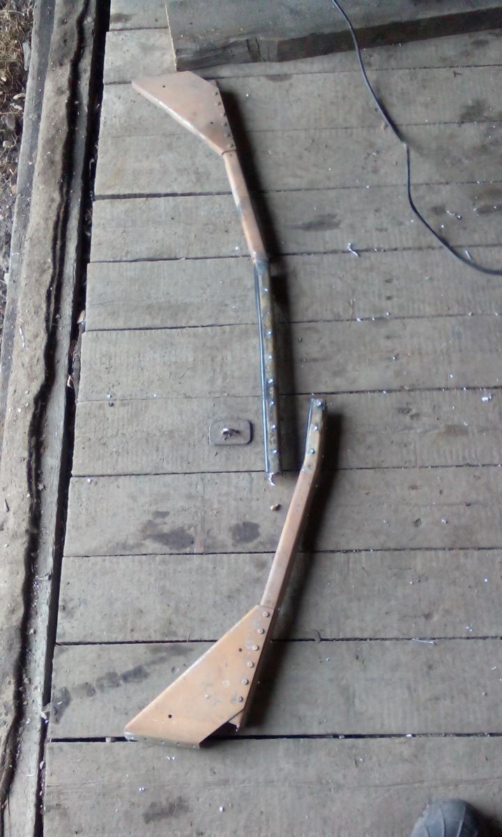

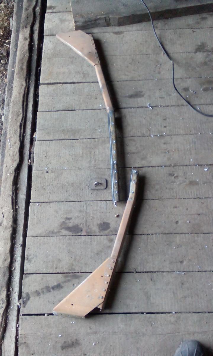

Сегодня по совету родственника решили доску сделать шире на всю ширину самоотливного рецесса будет больше площадь опоры мотора меньше нагрузка на транец
Иван 1985
04.12.2015
672
75
Якутия
Иван
Обь м
Ямаха эндуро 40
Изменили немного конструкцию усиления шпилек не будет а что то на подобие коробки из уголков с привязкой к бортам
