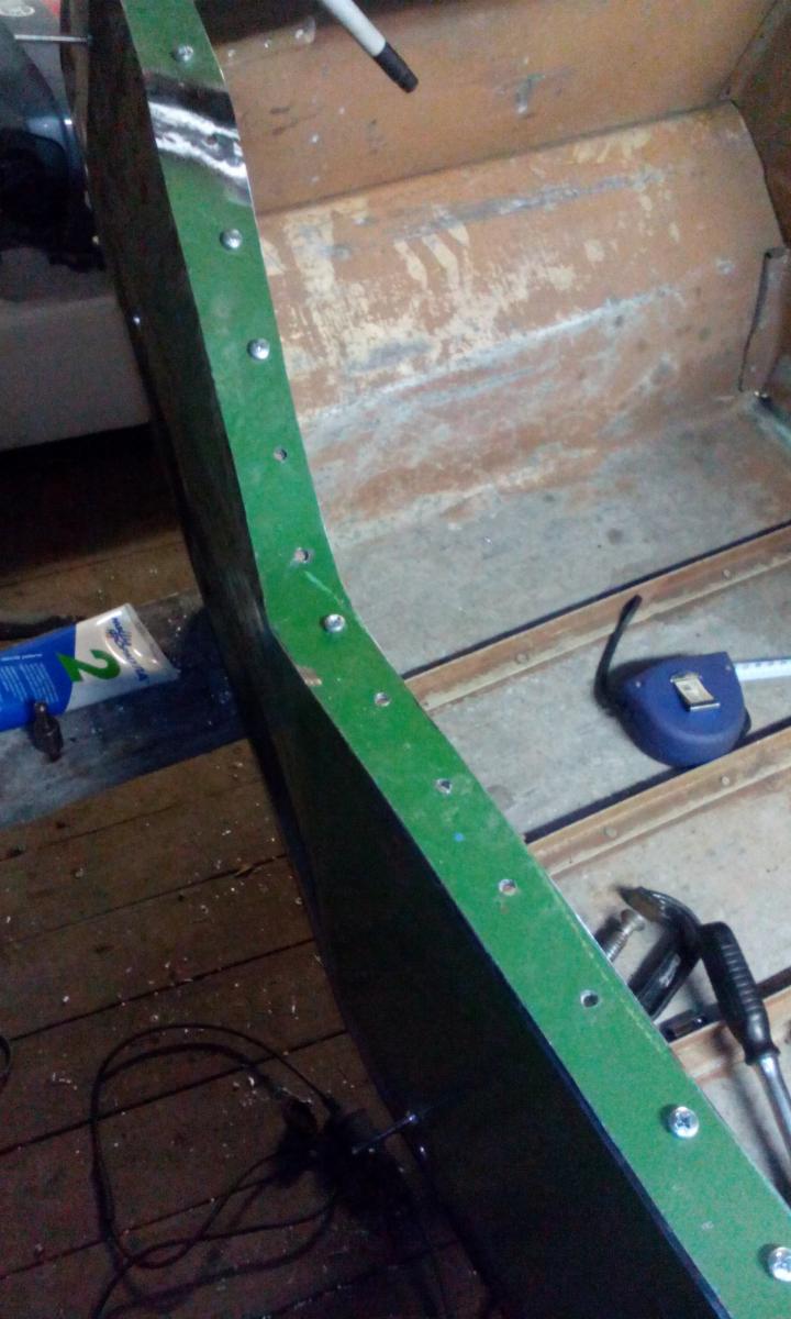

Вырезал пластину на верх транца эта пластина будет свариватся с пластиной которая сделана накладкой на транец тем самым получится уголок который будет давать жесткость всему транцу

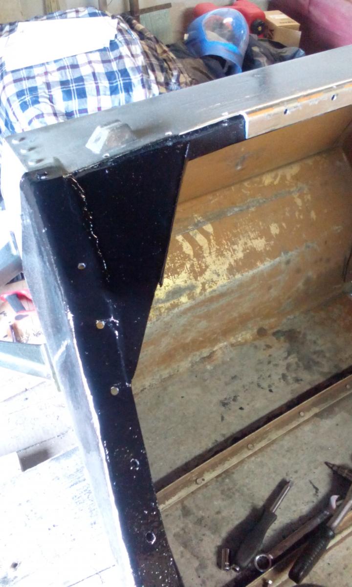

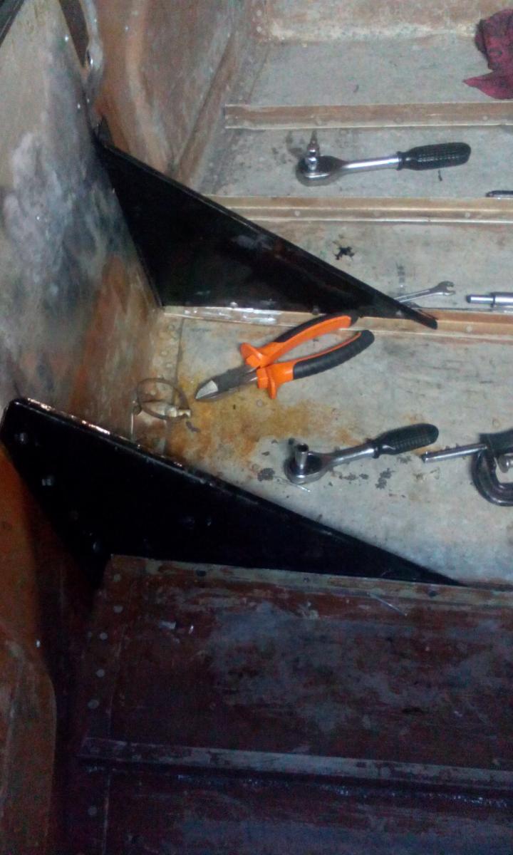

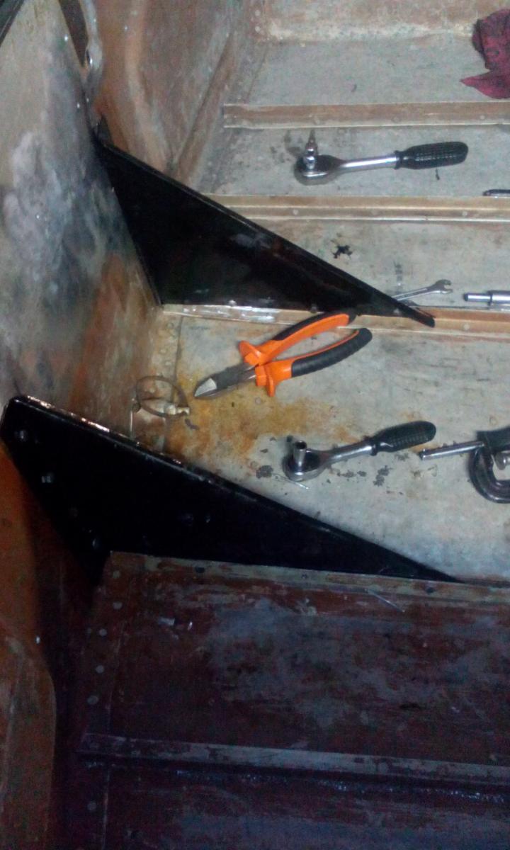

Сегодня изготовил нижние косынки увеличенные в замен родным. Фото будут позже сегодня не делал. Дело движится медленно и уверенно

Фото обещанных косынок

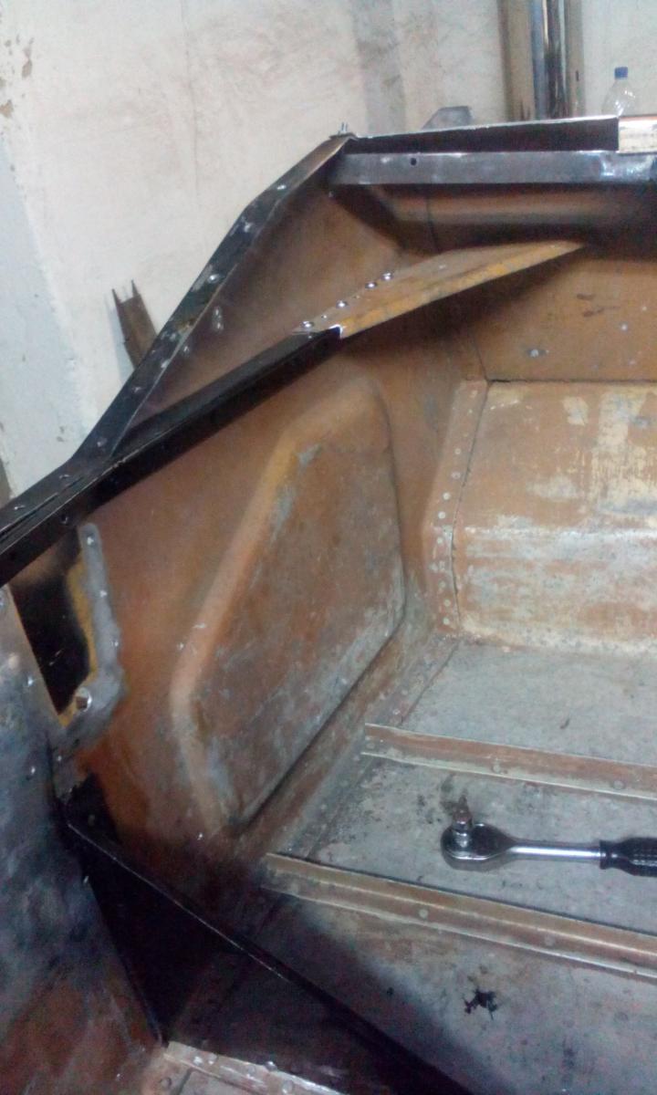

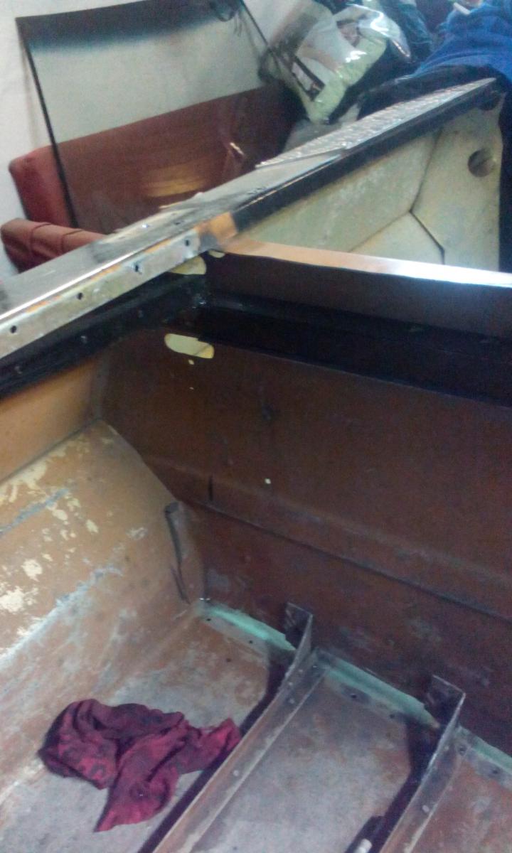

Замеменил уголок на транце родной П образный профиль был сломан на изгибе. Установил и раскасынил к бортам заводскими косынками

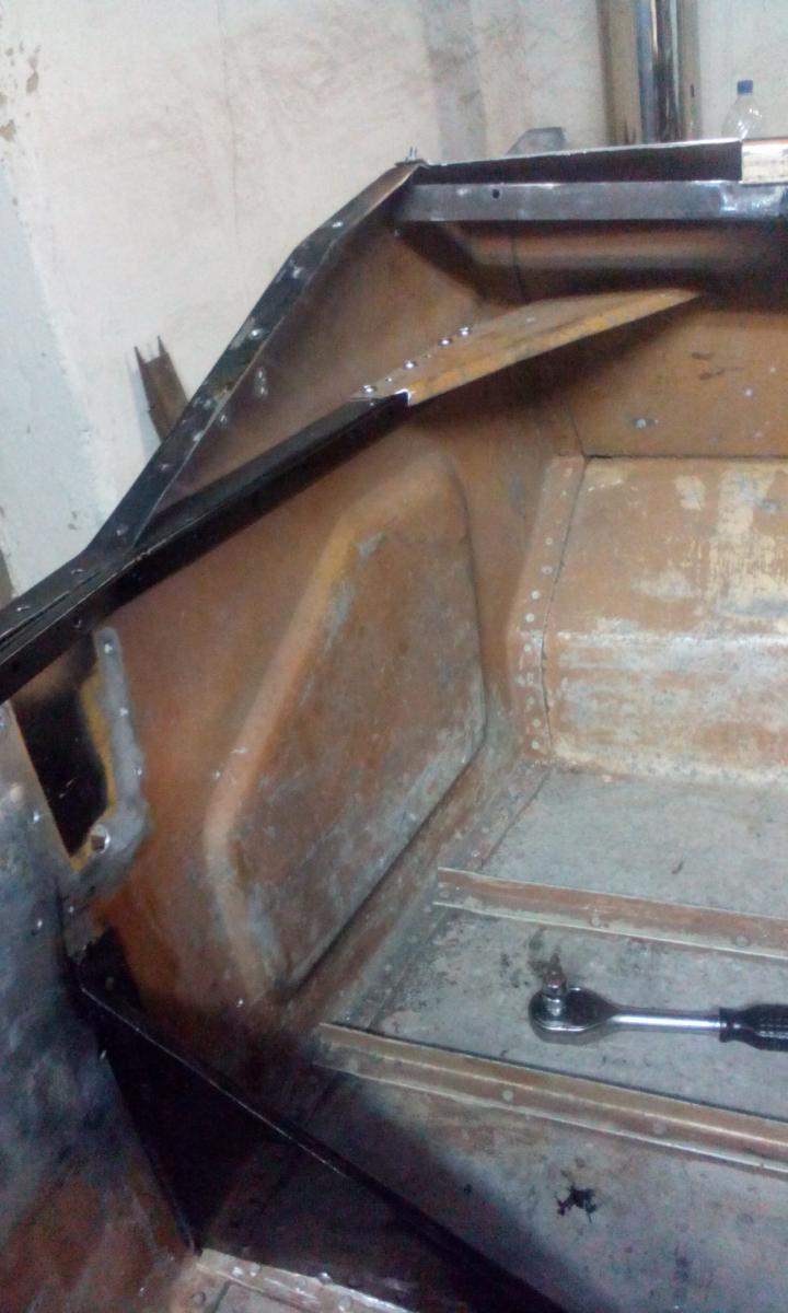

Сделал по периметру из уголков что то на подобие П образного короба с привязкой к бортам и переборке а на транце будет связано с коробом косынками

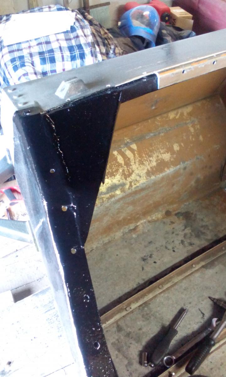

Сделал вот такие косынки конструкция получилась жесткая при эксплуатации если будет лопаться то тогда поставлю шпильки

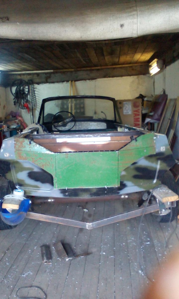

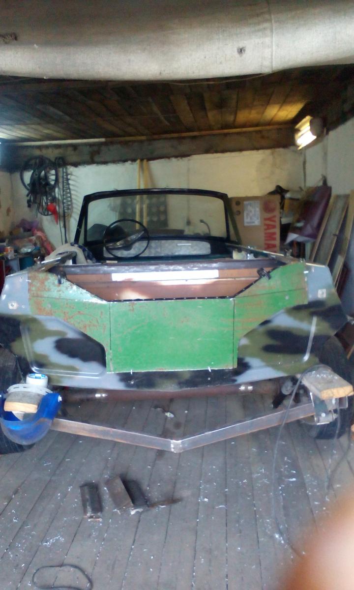

Общий вид транца

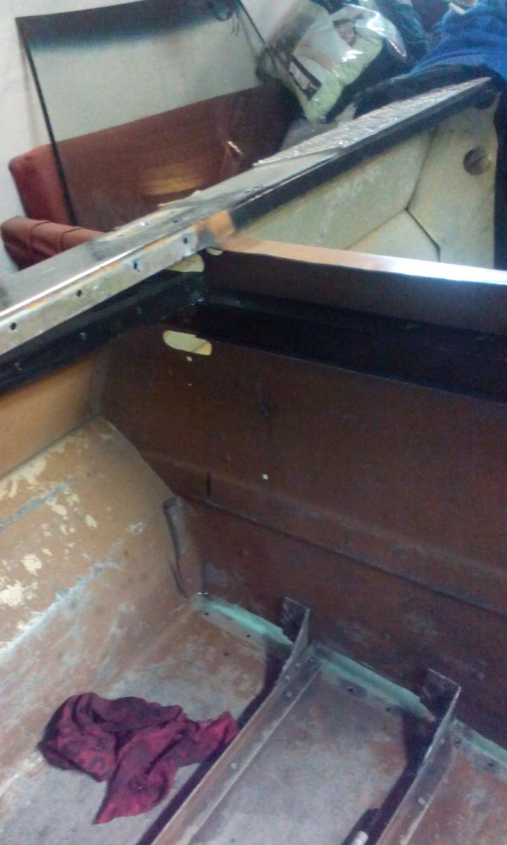

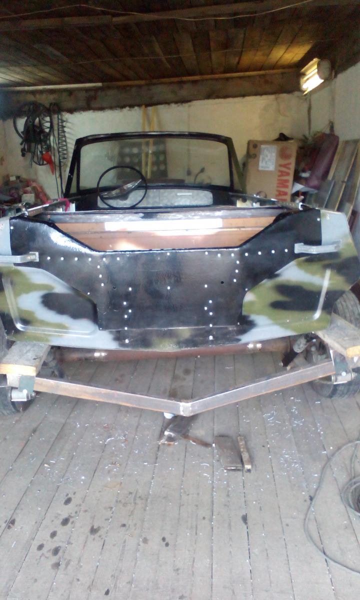

Поработал во время бунта на форуме даже успел отписаться на старом форуме но и отпишусь и тут. Установил крышки рундуков на место подогнал по месту рецес подогнал транцевую доску окончательно, изготовлена фанера на лицевую часть транца обработал их жидким стеклом и после просушки покрасил в черный цвет

А жидкое стекло не полопается и не отвалится вместе с краской???

Нет не должно проверял на кусочке она пропитывает верхний слой как олифа. В прошлом году изготовил пайолы и пропитал тоже этим стеклом простояли зиму на улице под навесом и все как целое как в начале. В инструкции этого жидкого стекла написано что можно его добавлять в бетон для предотвращения сырости и плесени
11 328
4 995
Транцевая доска играет,гнется,а та которая пролежала никаких нагрузок не претерпевала.жидкое стекло не элостично и будет лопаться.( попробуй пропитай тонкую фанерку и поизгибай ее)

Пропитывал конечно испытывал впитывается как олифа и при загибах даже не трескается ну конечно если там слоев 40 наложить то естественно будет лопатся
