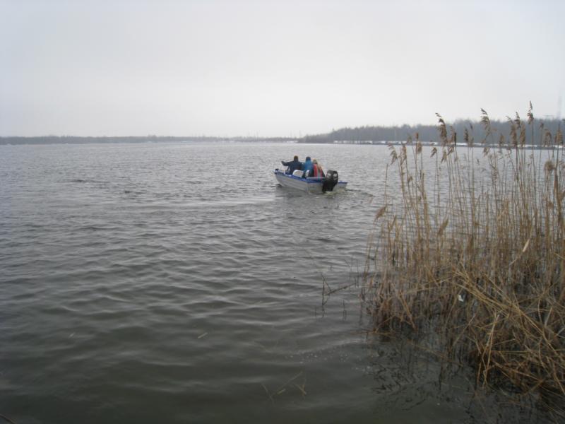

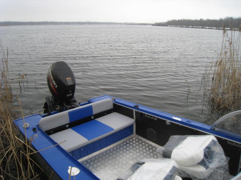

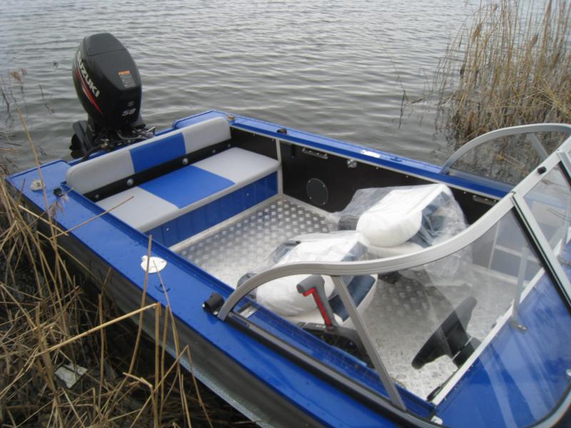

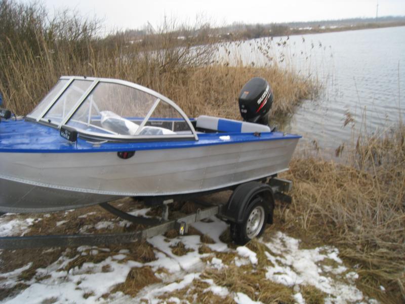

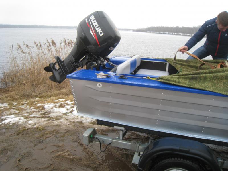

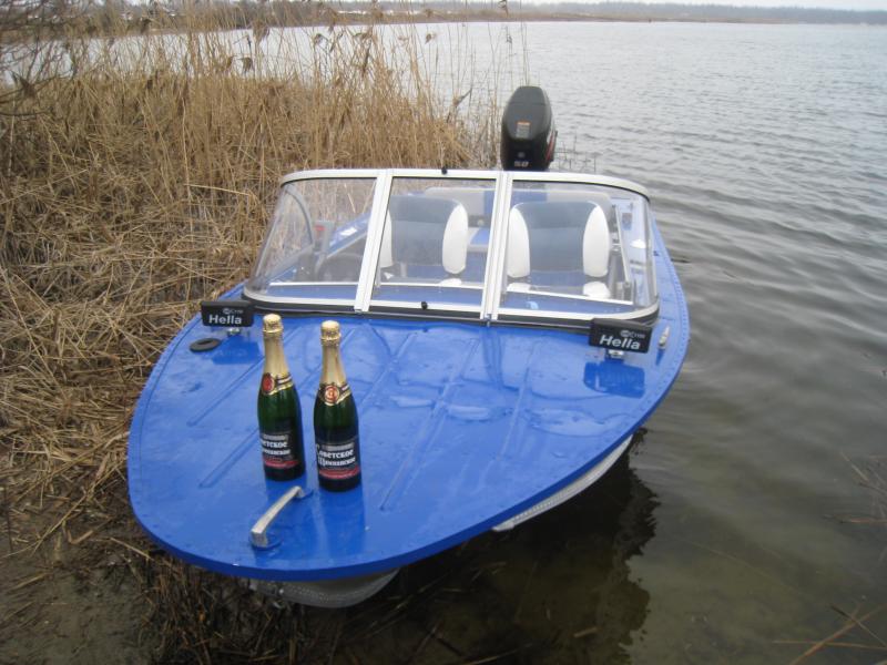

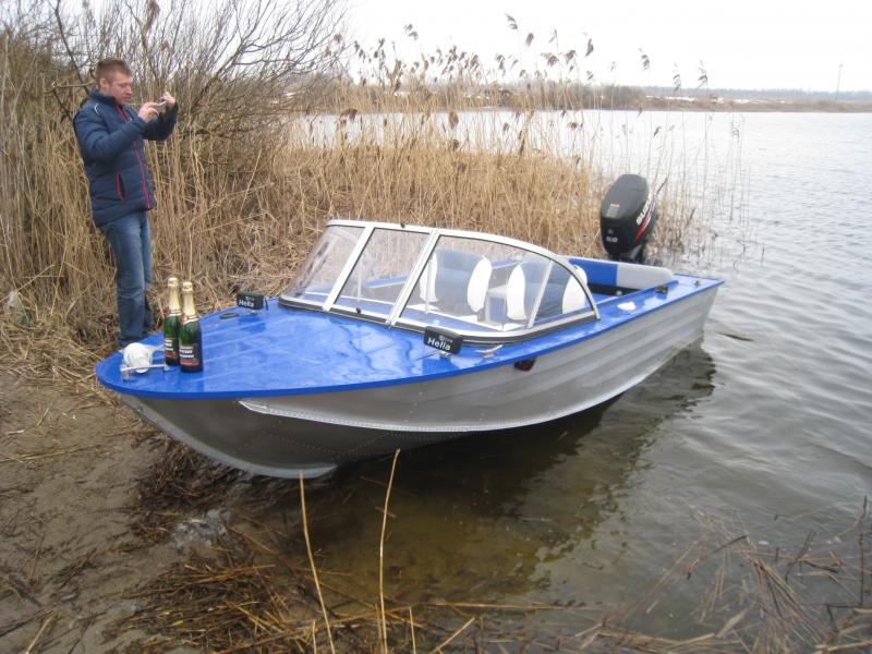

Ну вот и состоялся долгожданный спуск на воду :) Она Южанка-2 ждала его более 20 лет так как лежала в сарае рядом со стогом сена и по ней лазили кролики :hahaha: Лодкой остались довольны волну режет мягенько мотор огонек :good: На глисс выстреливает за секунду.

Красота! Скажи пожалуйста киль подрезал или нет?
qwertym
19.02.2013
2 935
171
Минск Беларусь
Илья
Yamaha F-40 BETL
Не подрезал .Но вообще это нужно делать для этого корпуса.Но малой кровью как Прогрессе 4 сдесь не обойтись

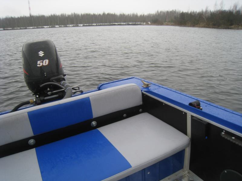

Вопрос "qwertym" Добрый день! Владею таким же комплектом. К сожалению всего один спуск на воду в прошлом году.В статике на воде мне показалось очень глубоко уходит в воду корма(в корме бак 24л и акб). Если есть на воде фотки прошу выложить или в личку скинуть.Вопрос по высоте навески:у меня киль подрезан по заклепки, плита в уровень с дном лодки ,а не килем.Прохваты дикие даже на прямой,смог разогнать только до 28км.Переместив жену назад разогнал до 48км,при малейшем повороте руля обороты взлетают.Клина на транце нет, винт штатный "15". Ну не верю ,что 2-3 сантиметра навески дают такую разницу! В долгие зимние вечера возникло предположение , может винт проворачивается на втулке? Как только это определить?
Alex1981
14.04.2011
2 272
131
Санек
Амур - М
Johnson 130
Поставь заметки на втулке и корпусе винта и посмотри после покатушки сместились ли они относительно друг-друга...
Если при перемещении веса на корму прохваты убрались - пробуй играть с высотой. Заглуби посмотри как изменится поведение, не поможет вернешь обратно подкладку...

Я, правда, не Илья, а Ильич :lol: , но ,думаю он тоже укажет на ключевые слова "клина на транце нет"..Проверь параллельность АКП днищщу при полностью опущенном моторе .....И вровень - это высоко, по крайней мере у меня с Ямахой...

Вешал мотор так чтобы АКП была вровень с килем тоесть ниже днища лодки санта 3 и делал клин 3.5 см.При крутых виражах есть небольшой не сущесвенный прохват.Но это терпимо :) А на Крыме АКП стоит вровень с днищем и прохваты теже небольшие на крутых поворотах :)

Вам в первую очередь нужно сделать 2 вещи .Опустить мотор на 3 см и поставить клин :)
