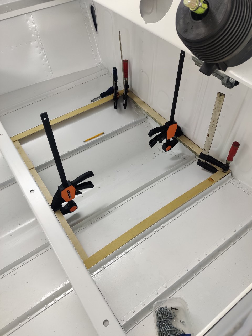

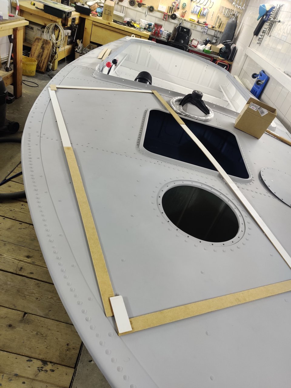

Ну так в итоге никто не может на лист бумаги перенести чертежи со своих пойол? Одним листом ещё лучше. Столько лет и ничего нет. Неужели никто не смог по сей день снять размеры? Достался пустой корпус.
Сам снимай. Они все разные. Полоски аргалита или тонкой фанеры и циакрин или ПВА. Там дел на 30 минут.
16 523
1 287
Кидаешь на пол кусок любой фанеры, осб, мдф, оргалит....., да любую хрень какую найдёшь.... и тупо степлером прибиваешь к этой хрени куски картонки по периметру= доводя эти куски картонки до борта, повторяя все неровности, выступы и кривоту.
Это и будет шаблон, обрисуешь его по картонкам на фанеру, это и будет пайол.
Для наглядности, кино.....
А размеры тебе ничего не дадут......, такие вещи делаются "по месту", а не по размерам.
Спасибо, о таком варианте не подумал.
