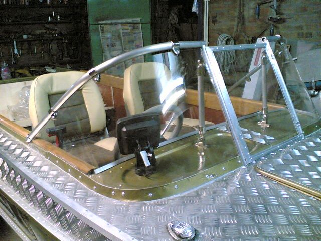

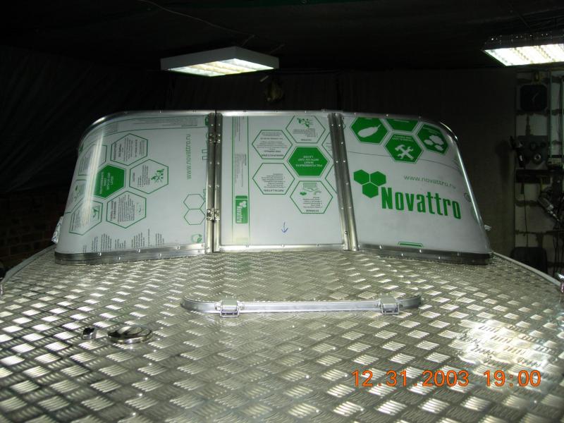

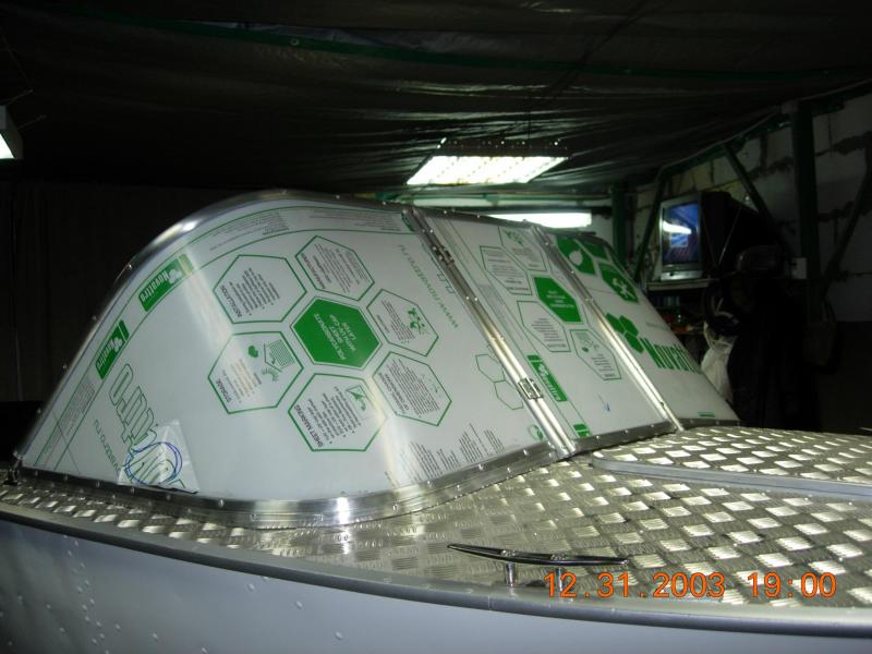

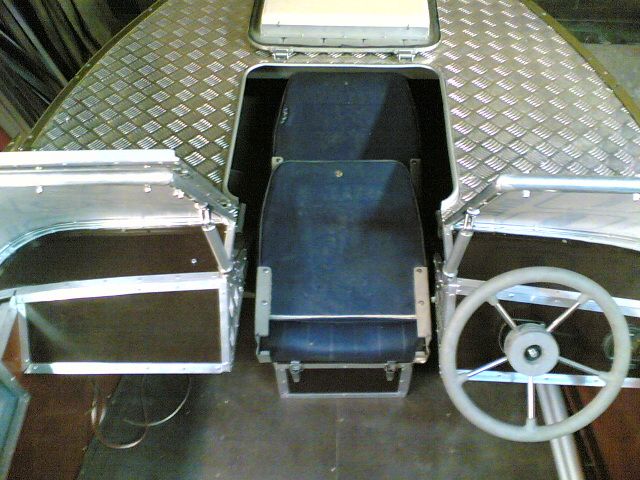

Видно что низ рамки по палубе не ложится.Как из этого выходишь?
Володя если ты хоть раз устанавливал такие стекла то должен знать что они ни когда не становятся идеально по палубе не на одной лодке :hahaha: Тут стало практически идеально в 2-х местах за туманками не стал ужимать стекло к палубе так как появляеться зазор на калитке :) .Просто заполню небольшую щель кузовным полиуретановым герметом вот и все :good: Как то так :crazy:

Ильюха, думаешь "нос" не погнут когда через калитку выходить будут?

Zhinger сказал(а):
Валодзя у цябе хиба увеличальнае шкло есть усе убачыш!!(Извените нет белоруской И )
:jokingly: Нет стекла нет :pardon: Там без увеличения видно.К белорусскому я привычен! У меня жена из Гомеля :good: А стёкла такие я не ставил и ставить не буду.Я их сам делаю индивидуально на каждую лодку.И наклон,и высоту под конкретного владельца :yes: :) Что их(лодка-44) кормить!?Мы сами с усами! :D
Саша. По палубе ходить никто не будет.а калитка так для обдува летом в жару :D

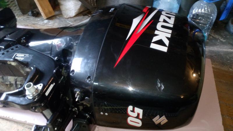

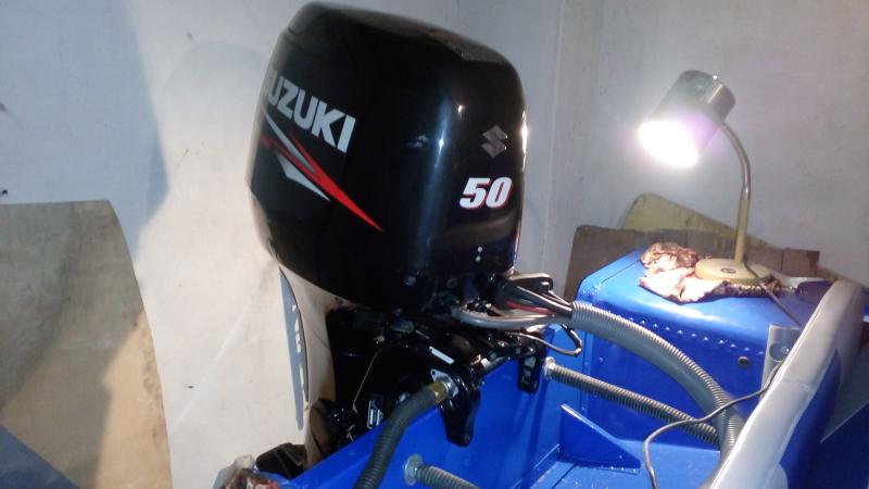

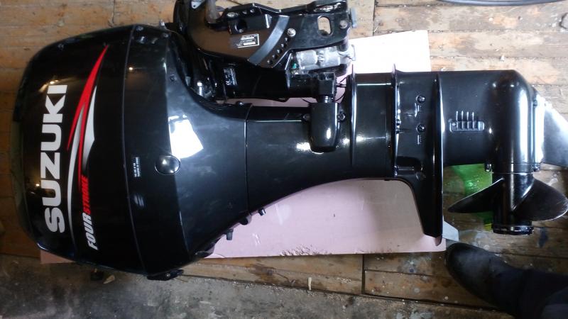

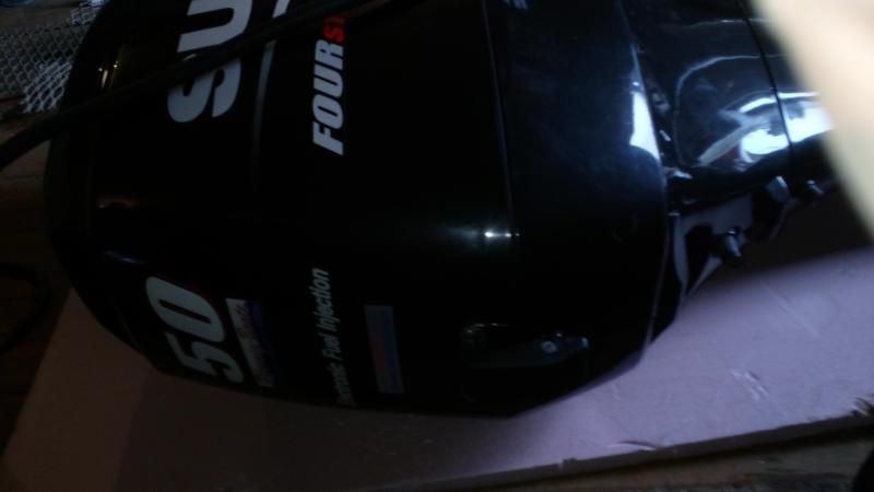

Ну вот преобрели самое главное для Ю-2 Это двигатеть марки Судзуки Дф-50 :hahaha:

поздравления! Винт какой планируется?

С Мозырьско-Калинковичских краев моторчик.
Самолет будет!!! Бандитский :)

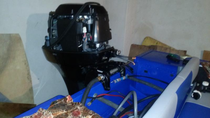

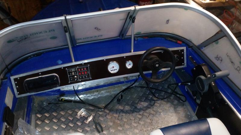

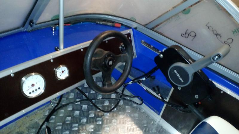

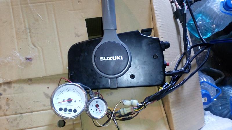

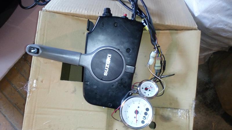

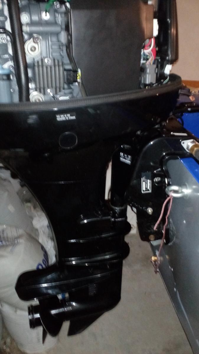

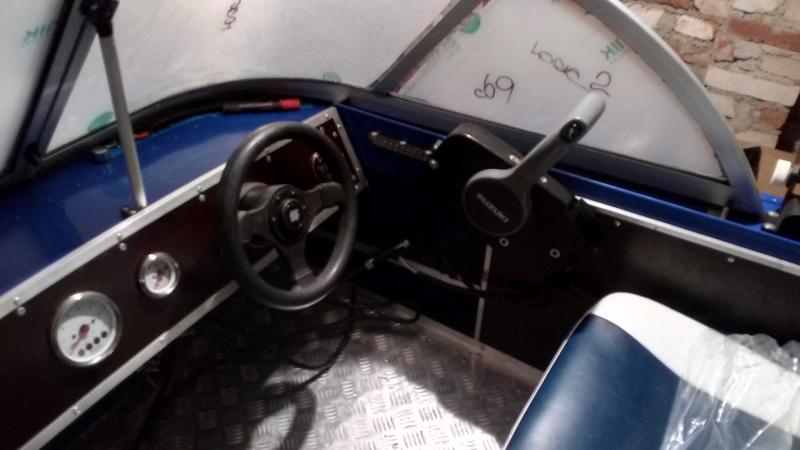

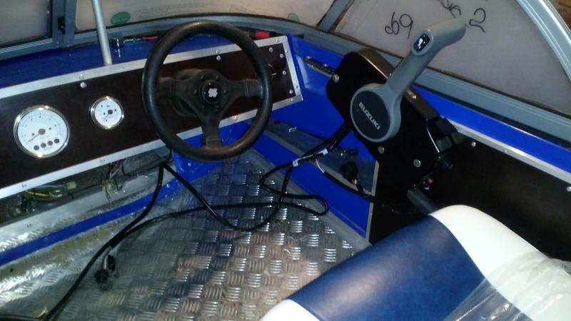

Врезал приборы тахометр и датчик трима в торпеду .Подключил и установил Шальтунг-машинку на борт :)

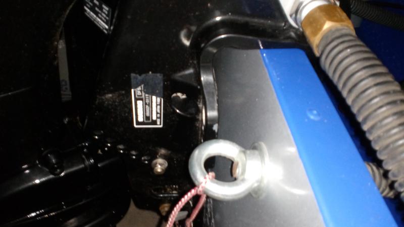

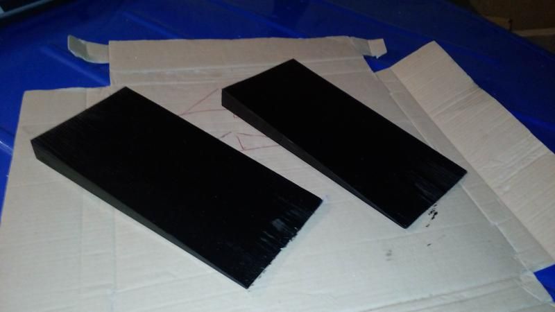

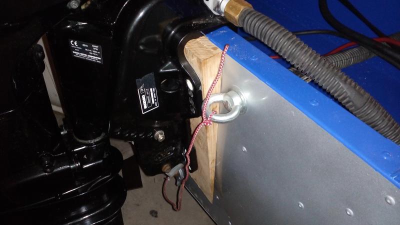

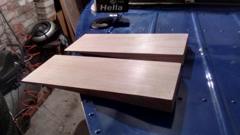

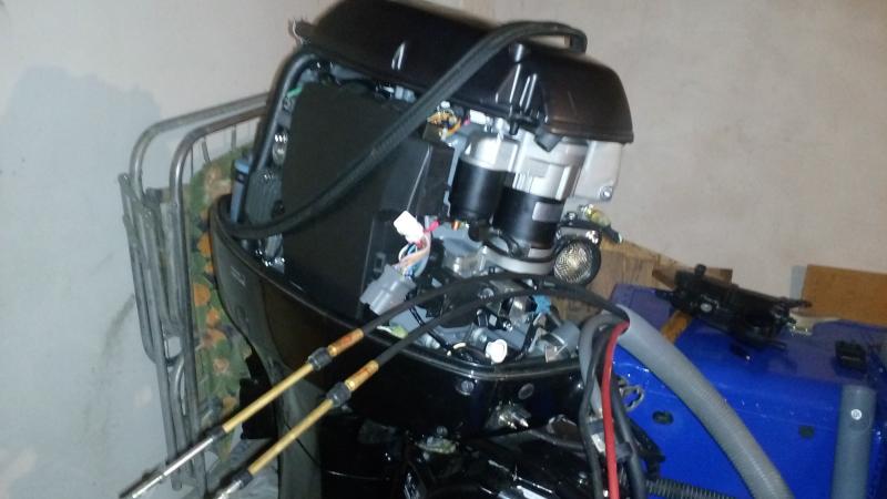

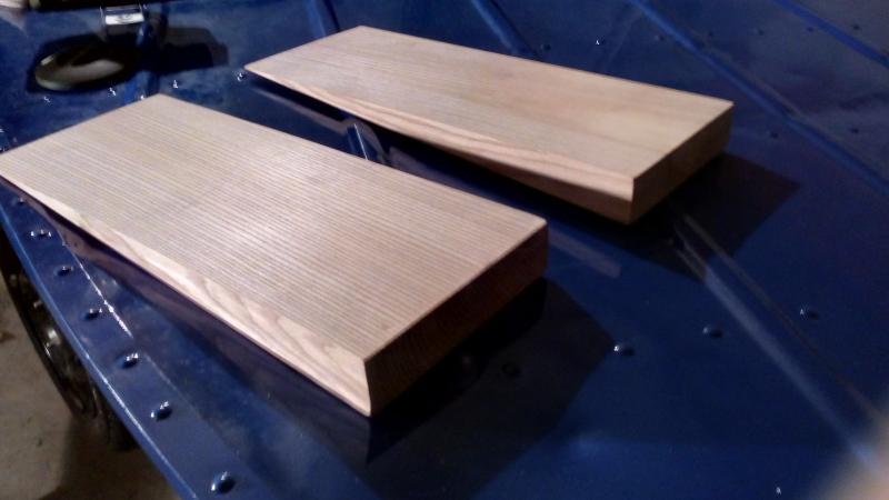

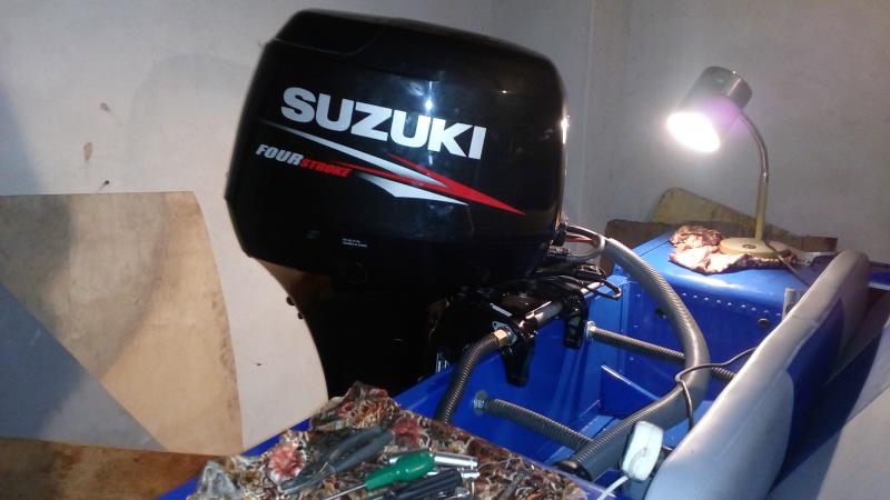

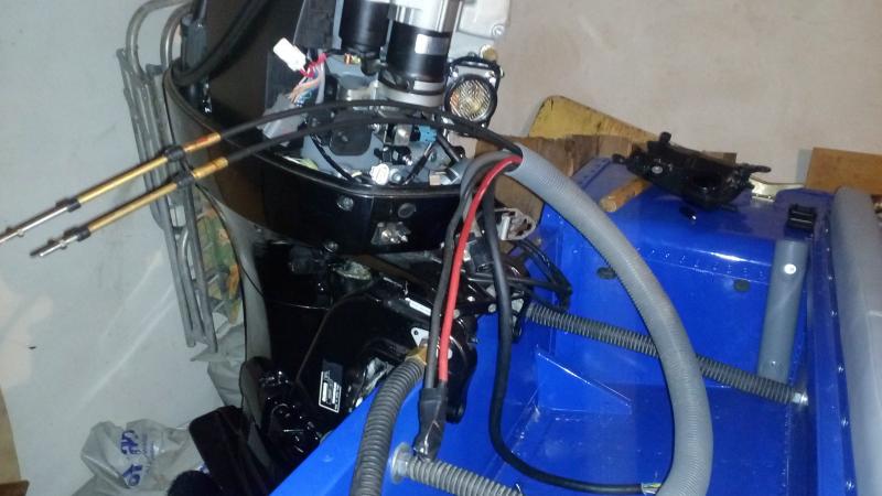

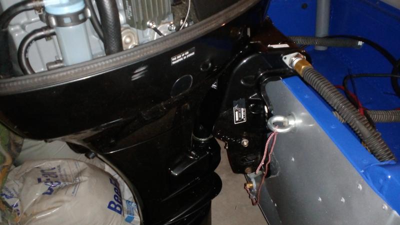

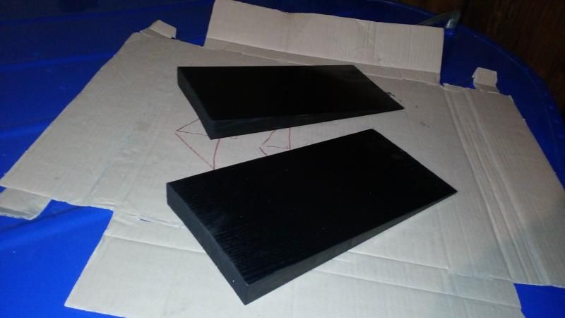

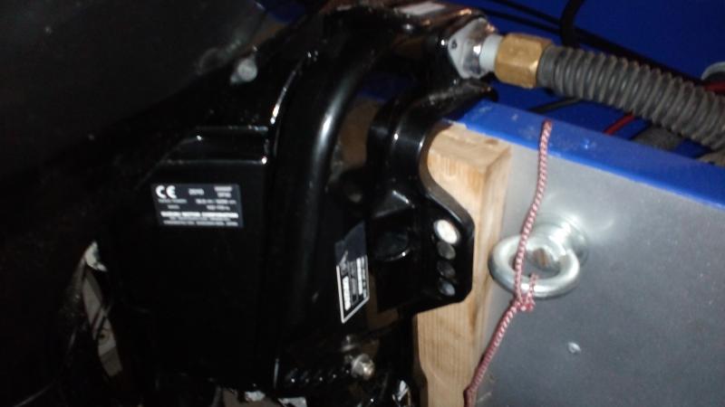

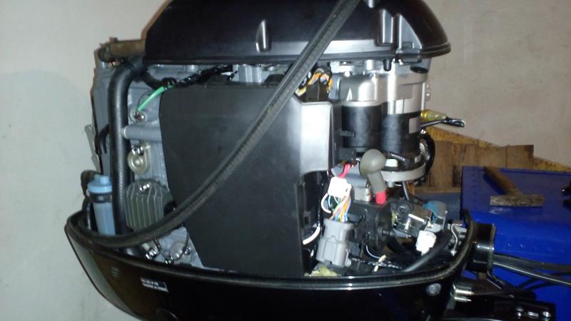

Кропотливая навеска мотора и подключение :? . Установка дубового Клинка на транец :)

Спасибо.Стоит 11 1.4 на 13 думаю что будет перекручивать.Думаю что 11 1.4 на 15 само то будет :)

Привет ,Илюха! Смотрю финиш не за горами!?Скромненько и без понтов.Везёт тебе с клиентом.А мои как начнут хотелки включать,мама не горюй !Трос рулевой,как то не кашерно прогнут.Или на фото так кажется?

Илья, красота! Просматривая фотки возник вопрос: машинка г-р установлена под углом для удобства? Опыта у меня по дистанции пока нет, только румпель. У себя тоже предстоит ставить...
:) Пока Илья занет позволь дам совет по установки от себя :| Чтоб было удобно сначала сделай парприз,установи штурвал,сделай сиденье,поставь сиденье к штурвалу как тебе будет удобно .И только после всех этих манипуляций ты поймёшь где и на какой высоте,и с каким уклоном надо крепить командр(машинку). :good:

50 будет самый "деффке огурец".......

Ильюха,это инжекторный зверёк? и какого года выпуска? вот блин,на больную мозоль наступил!!! :)
Елена .Мотор да инжекторный 2010 г привезли знакомые из Германии.Подключил приборы прикинь 110 мото часов наработки всего .Извини Лена что напомнил знаю вы раньше хотели такой мотор купить Судзуки ДФ-50 :)
