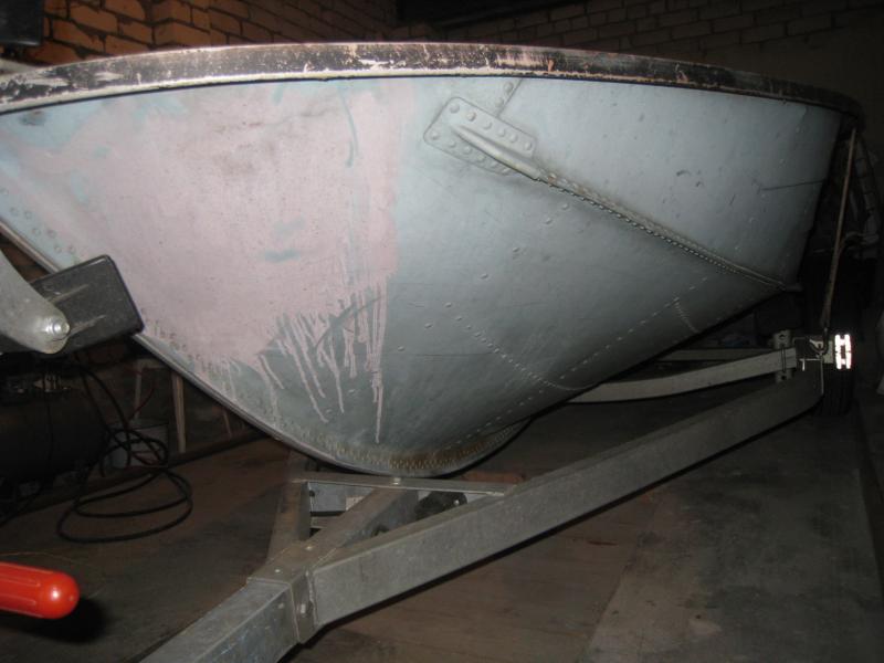

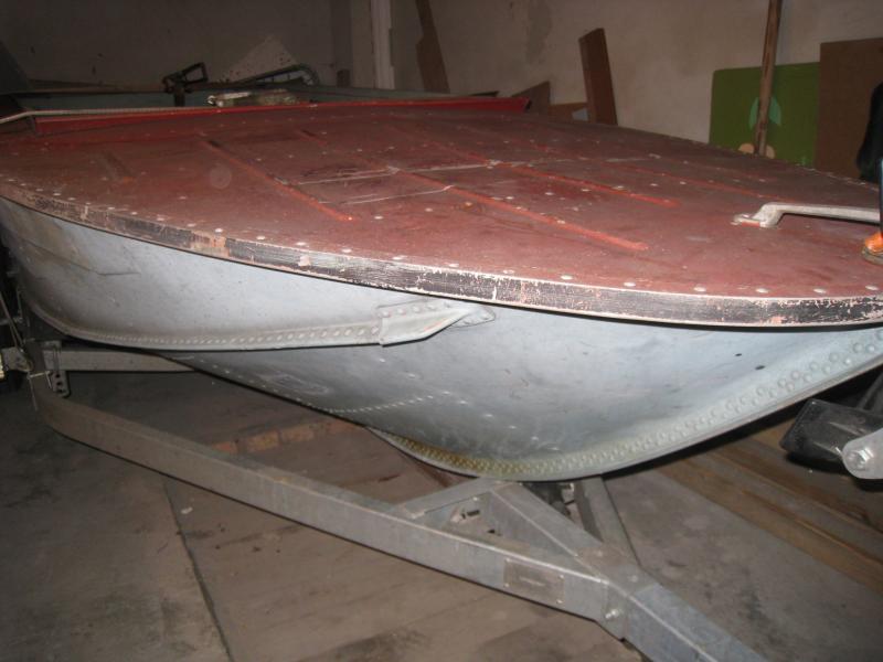

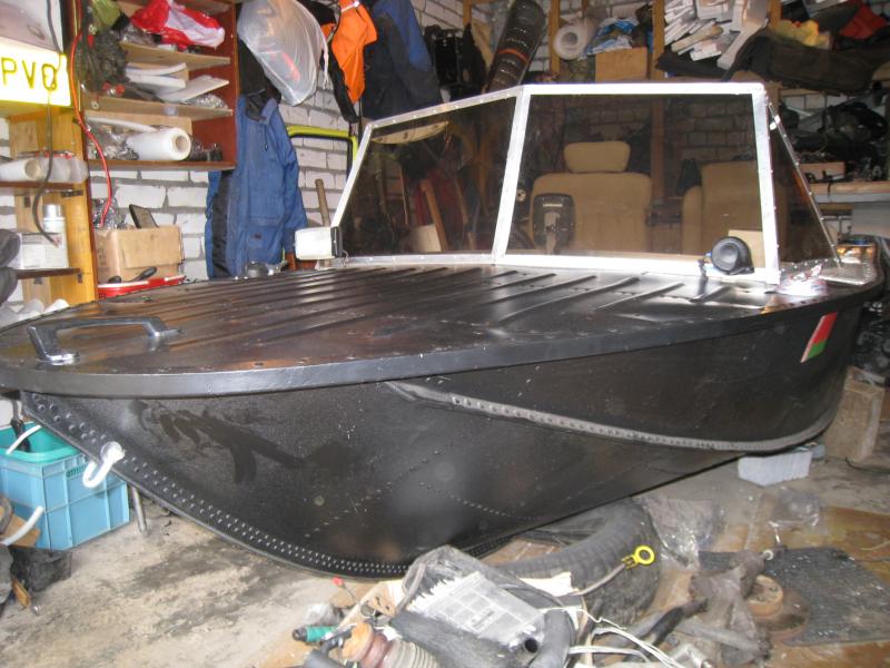

Южанка-2 в родной краске заехала в гараж под полное восстановление и тюнинг :)

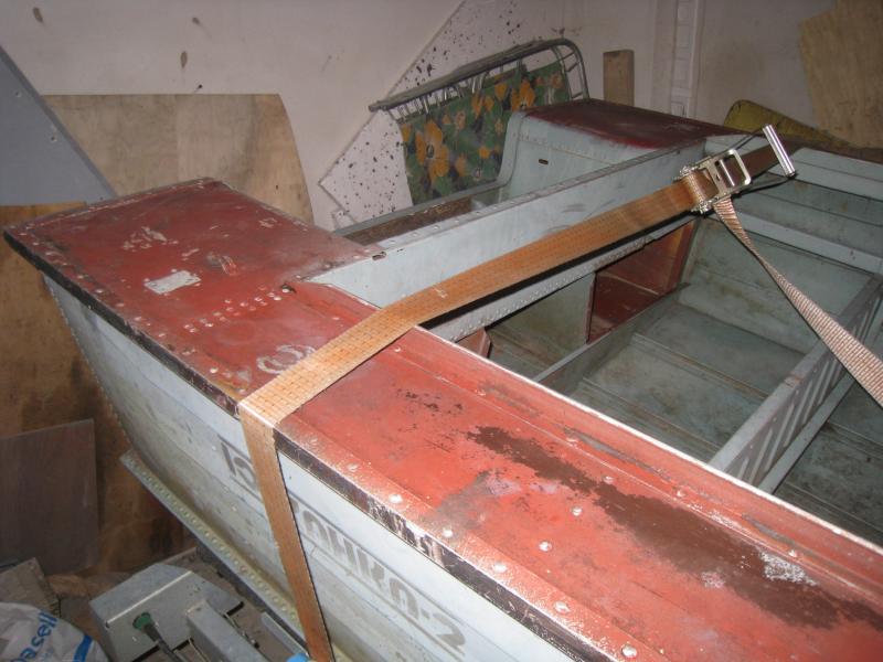

Re: Южанка-2.Полное восстановление. И новая жизнь.

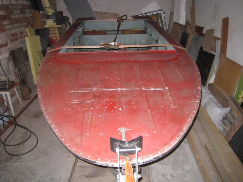

Забрал таки себе!

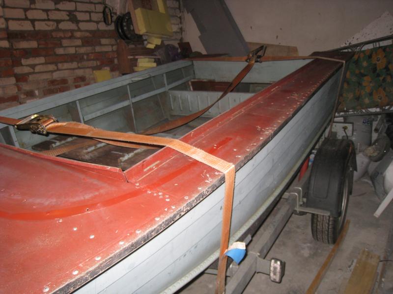

Не Саня знакомый поехал забрал будем ваять :) .Состояние супер .Да и отдельное спасибо тем людям которые берегут для нас такие ништяки на протяжении многих лет. :good:

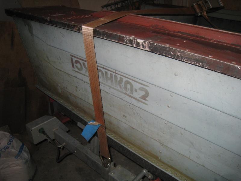

Прошлая Ю-2 была в черном мате :) .Не понравилась мрачновато как то.Эта буит в стандартном фирменном цвете низ в серебре верха в насыщенно синим.Как то так. :hahaha:

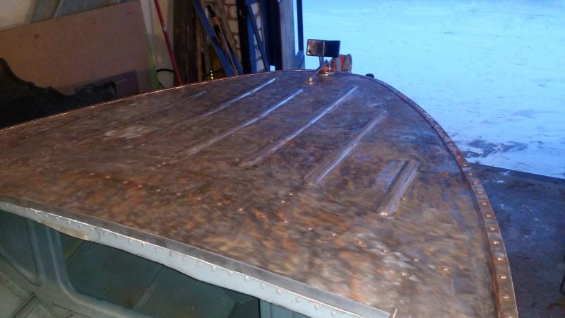

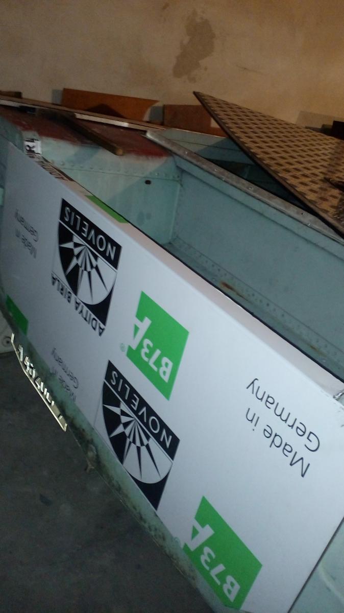

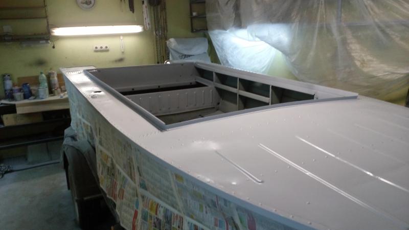

Ну вот пару дней потратил и вроде все необходимое прикупил для покраски и тюнинга лодки :crazy: .Потратил при этом километр денех :hahaha:

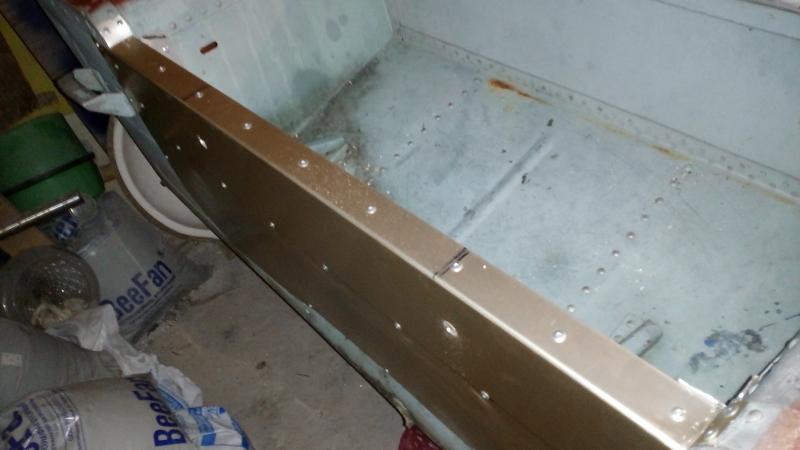

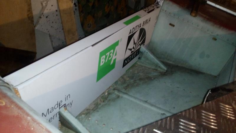

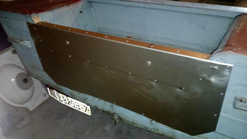

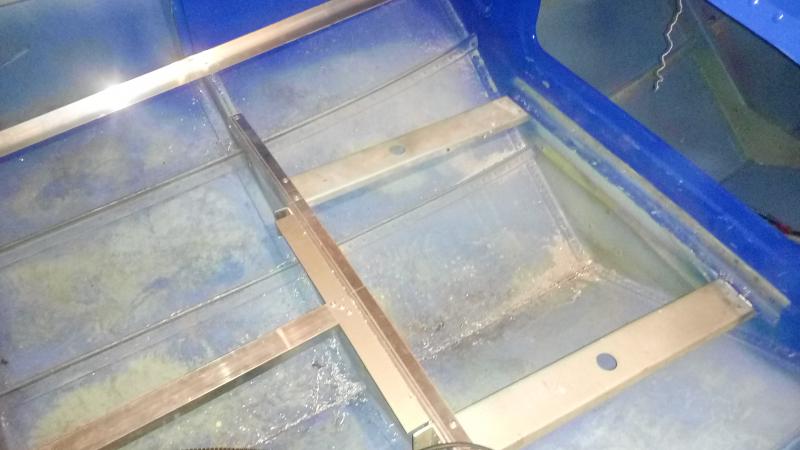

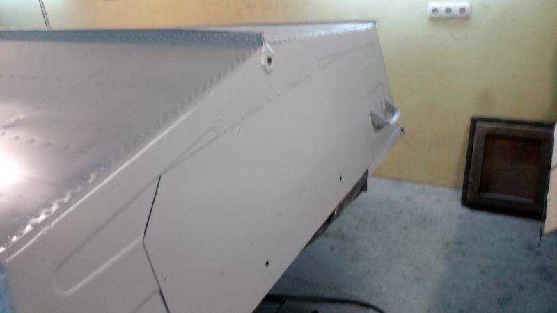

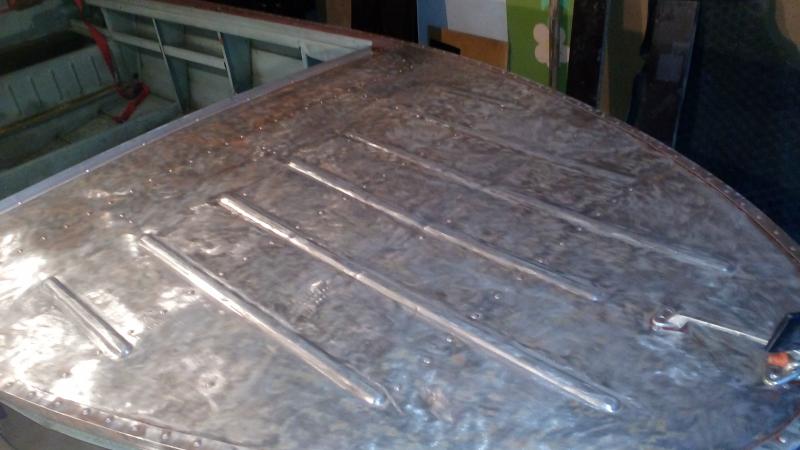

Вот до покраски решил все раскроить подогнать и за одно поднять и усилить конкрэтна транец под мотор 40-50 сил 4-такта :hahaha: . Как то так вот. :crazy:

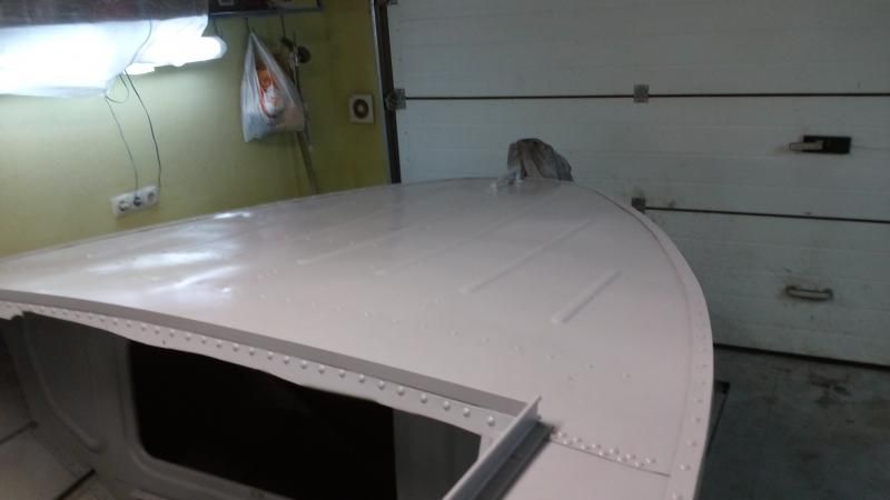

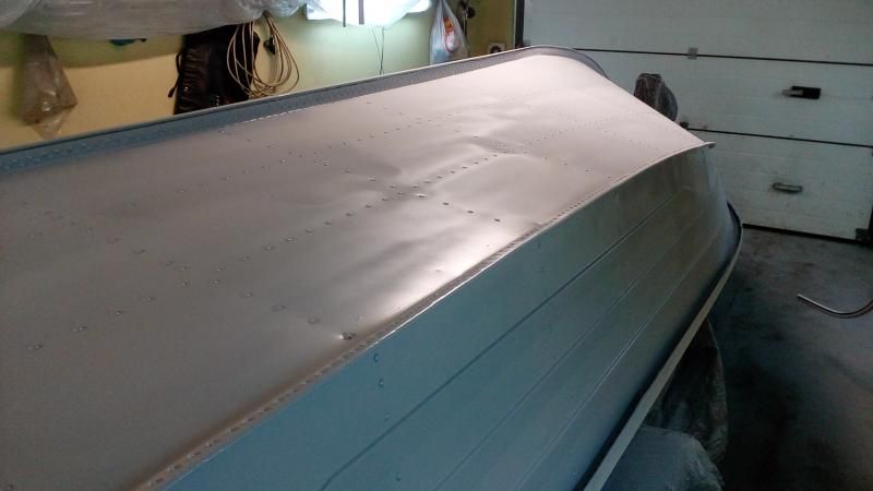

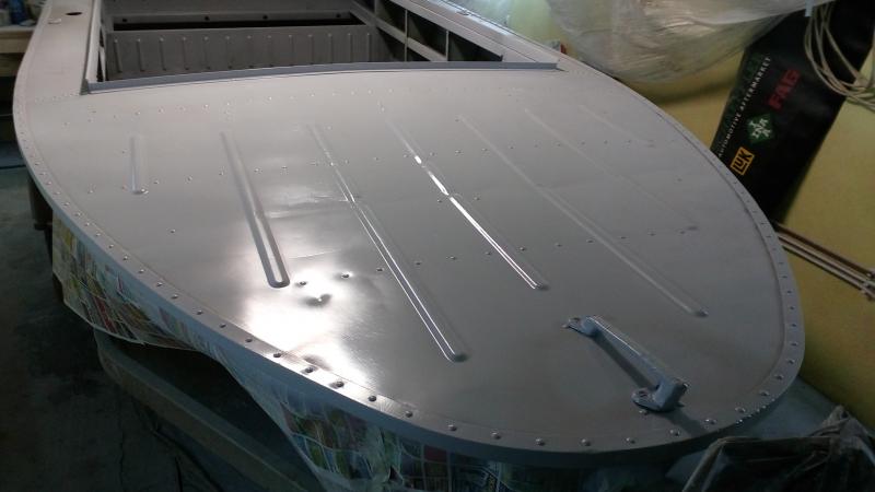

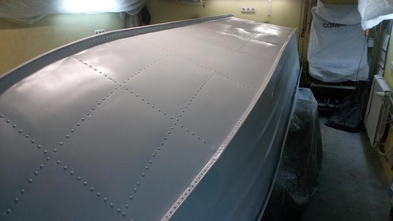

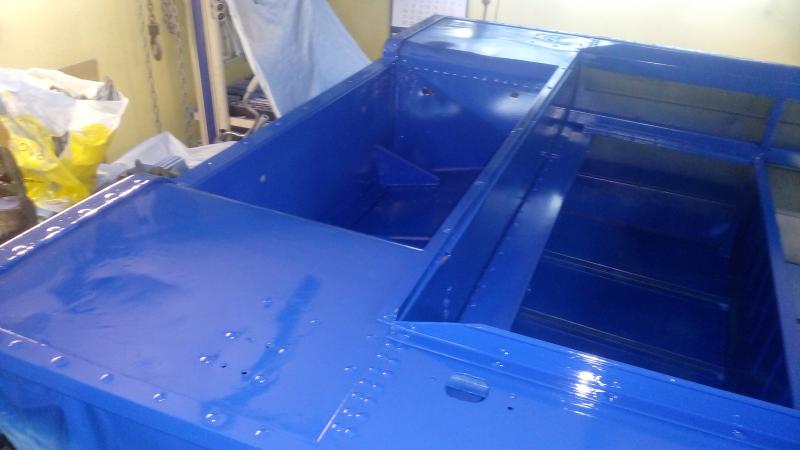

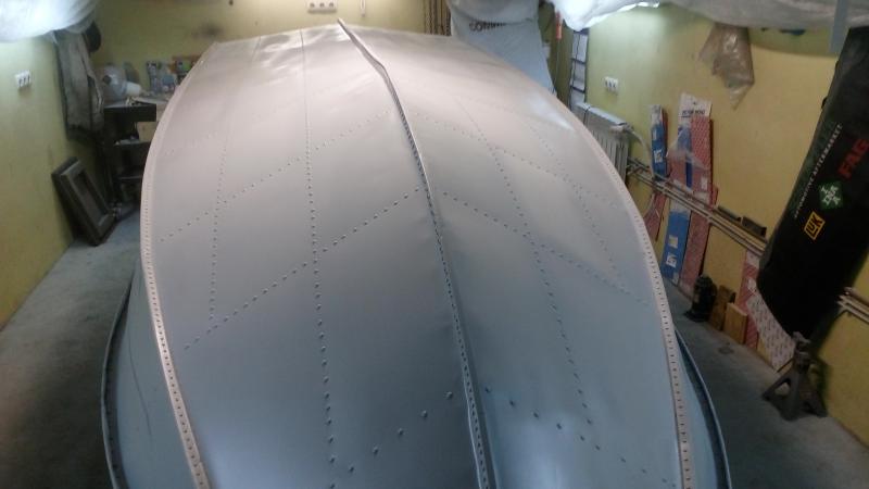

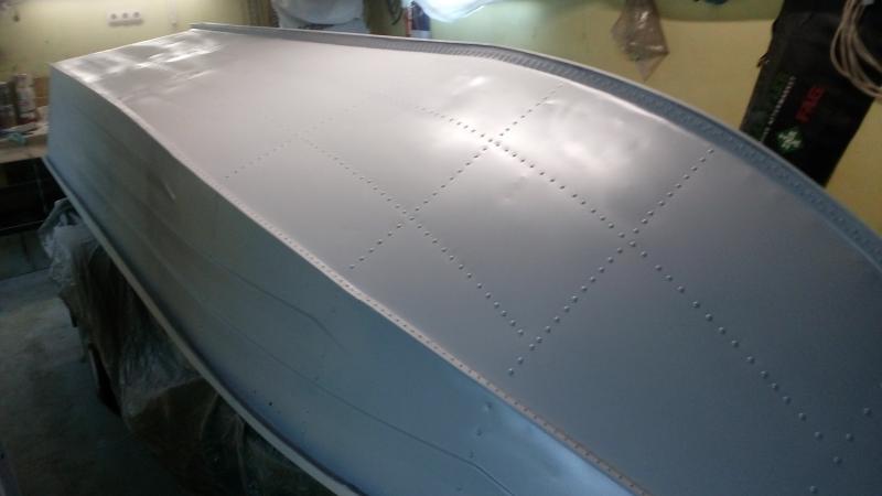

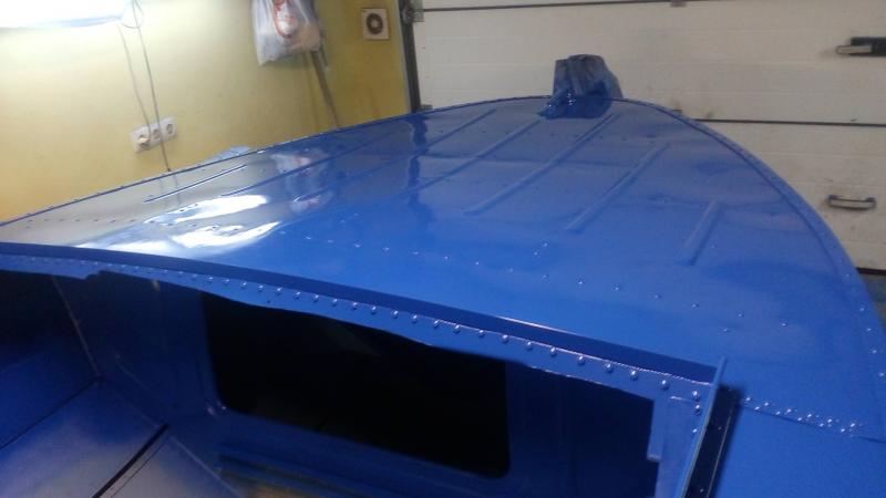

Ну вот покрасился. :good:

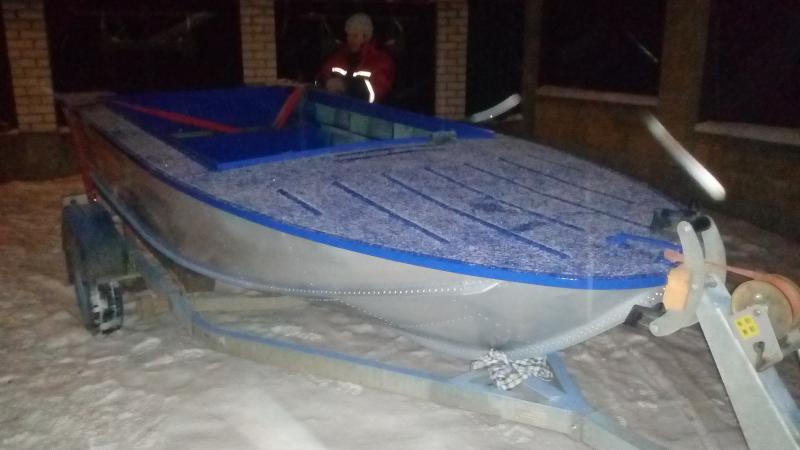

Сейчас предстоит долгая и кропотливая сборка лодки!!! Как то вот так!!! :)

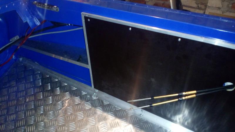

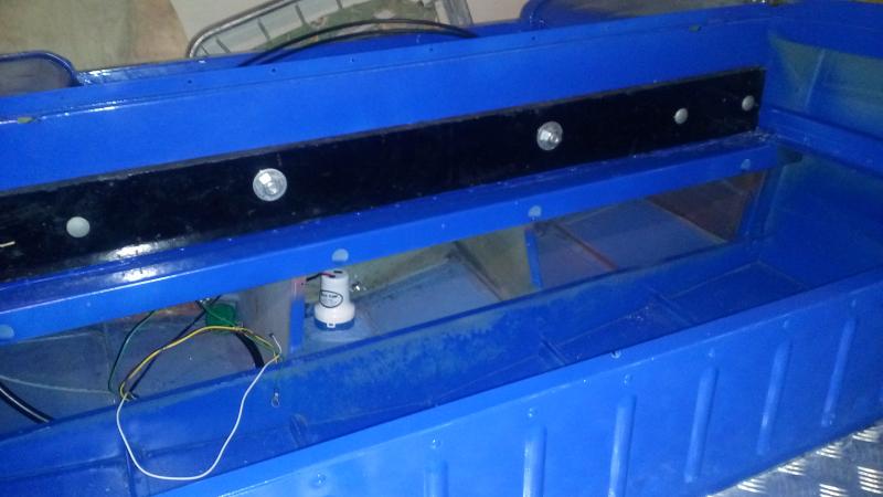

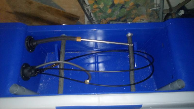

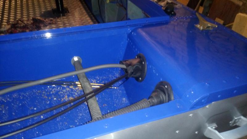

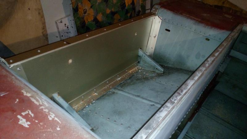

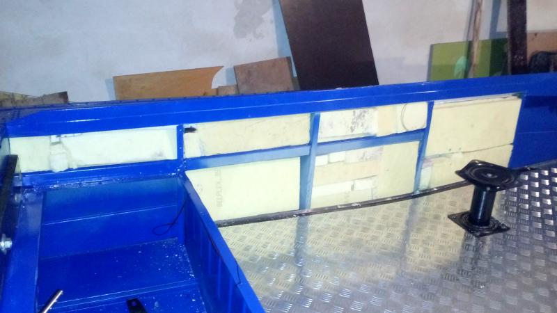

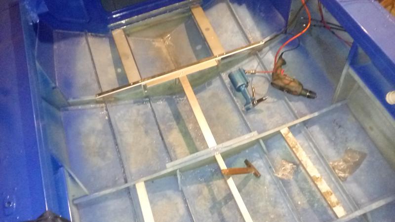

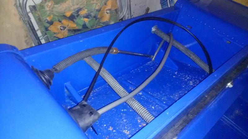

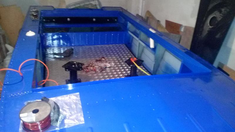

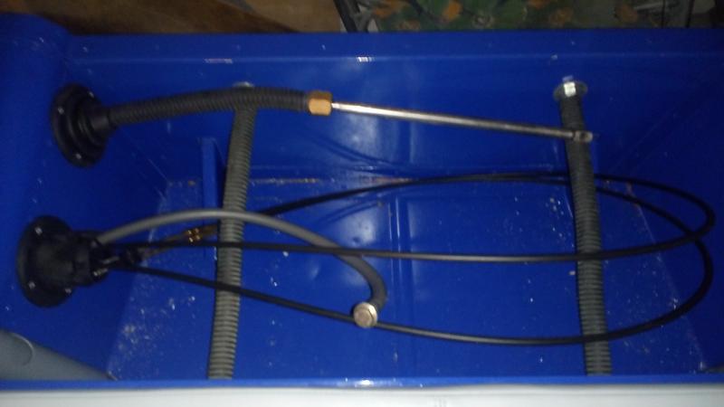

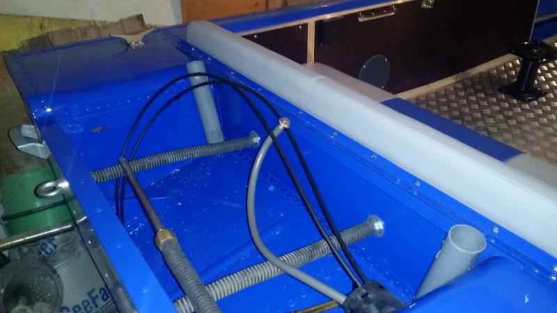

Сегодня немного поработал :hahaha: .Раскинул проводку.установил трюмную помпу.провел рулевой монокабель и троса газа и реверса.провел топливную систему по борту так как бак будет установлен спереди укрепил шпильками транец .и закинул слань пол для примерки и подгонки .Вот как то так. :)

Илья, из чего прокладывал топливопровод? Трубка, шланг, резина, пластик, металл? Просто у мня проложен топливный шланг какой-то двухслойный. Продавец тогда сказал, что это супер-пупер шланг бензо- морозо- стойкий. И вот в лодке стоИт какой-то специфический запах то ли бензина, то ли резины. Вот и грешу на этот шланг, а может это от бензобака неплотности в соединениях. Или это нормальное явление? Что думаешь по этому поводу?
qwertym
19.02.2013
2 935
172
Минск Беларусь
Илья
Yamaha F-40 BETL
Саня в борту проводил толстостенным бензо-шлангом немецкой фирмы Semperit. Вопросов по нему никогда не было.Как то так.
9 560
4 780
Я всегда если бак в носу или под паёлами,прокладываю топлиную магистраль из алюминиевой или медной трубки.
qwertym
19.02.2013
2 935
172
Минск Беларусь
Илья
Yamaha F-40 BETL
Можно и по днищу пустить топливопровод но не хочется лишний раз дырявить шпангоуты они там и так жиденькие что приходиться их усиливать.Как то так.
9 560
4 780
Я за ботовой обшивкой пропускаю одев на него гофро-шланг .Не гремит и не трётся о лодку.
qwertym
19.02.2013
2 935
172
Минск Беларусь
Илья
Yamaha F-40 BETL
По всей длинне борта пропускаю 2 пластиковые трубы 32 мм для все проводки.Это удобно тем что можно протягивать вытягивать провода не расшивая борт.Как то так.

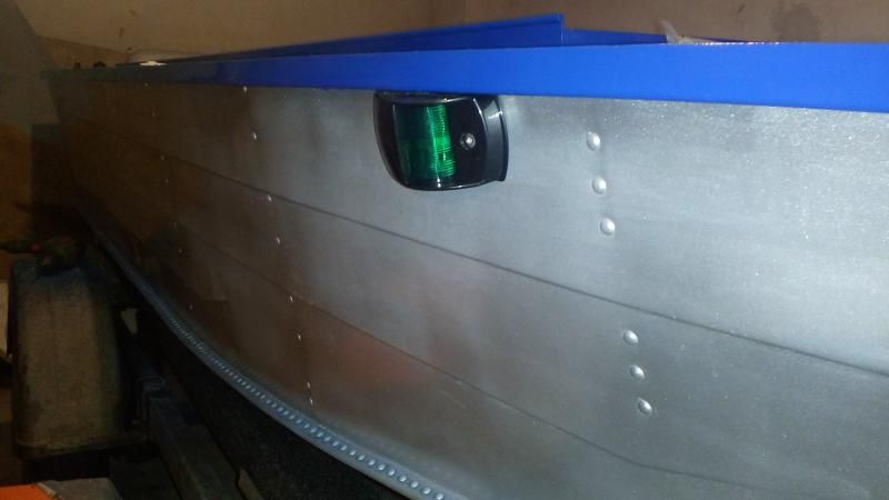

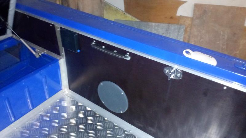

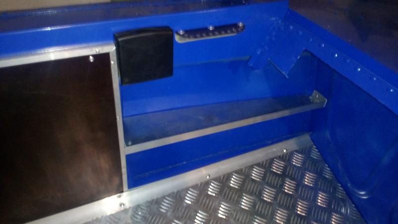

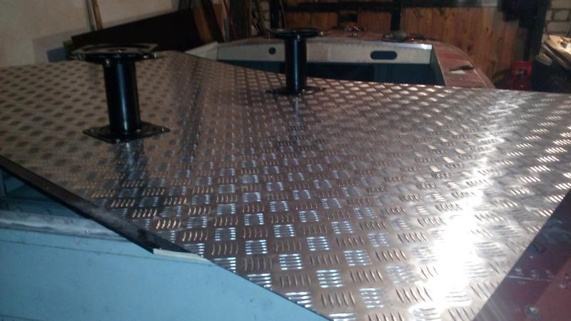

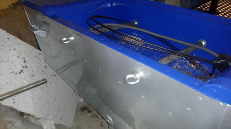

Работаю не спеша. :) И вот фотоотчет о проделанной работе :hahaha: .Как то так. :crazy:

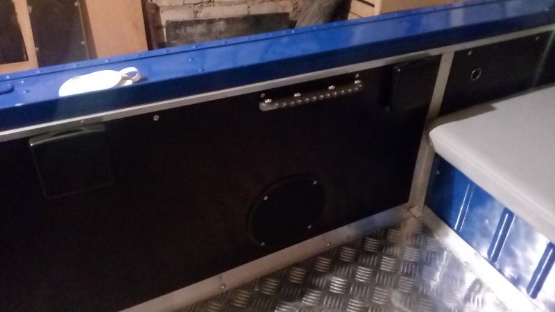

Сегодня на роботу !!!СТОЯЛ!!! :good: как никогда поэтому выполнил следующие работы но как назло села батарэя в фотике и поэтому фотки о проделанной работе завтра :) .Как то так.
qwertym
19.02.2013
2 935
172
Минск Беларусь
Илья

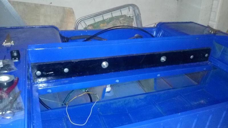

Yamaha F-40 BETL

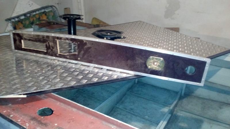

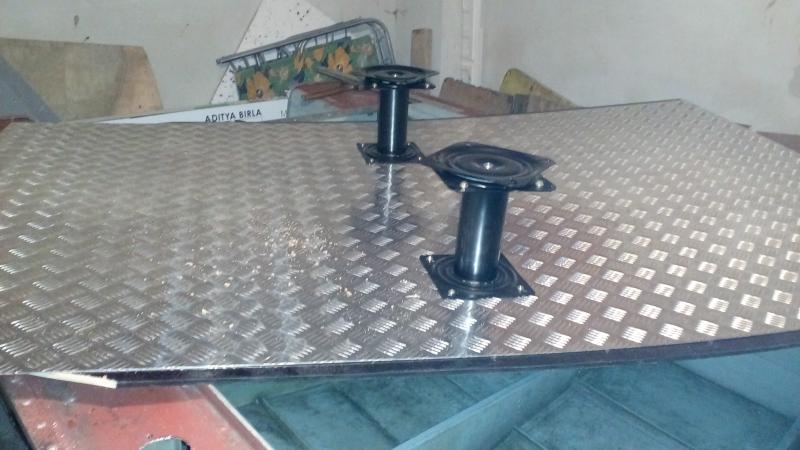

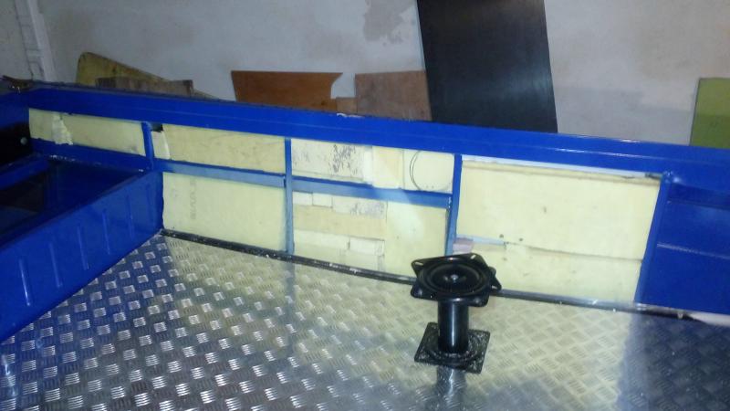

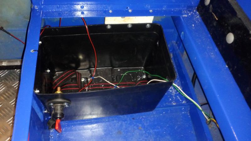

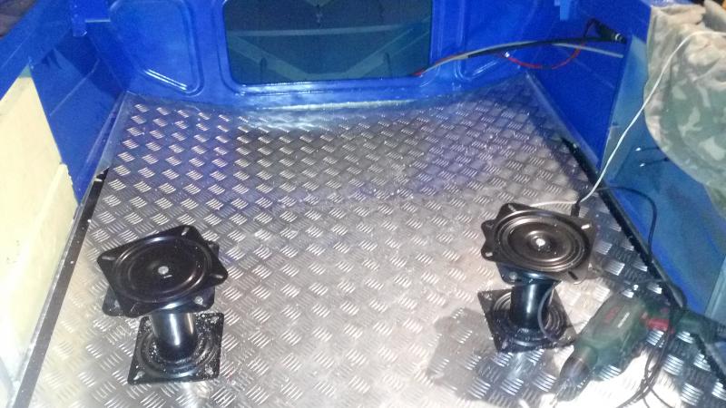

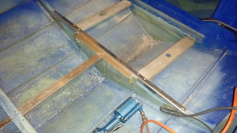

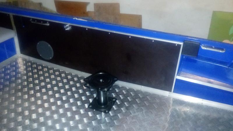

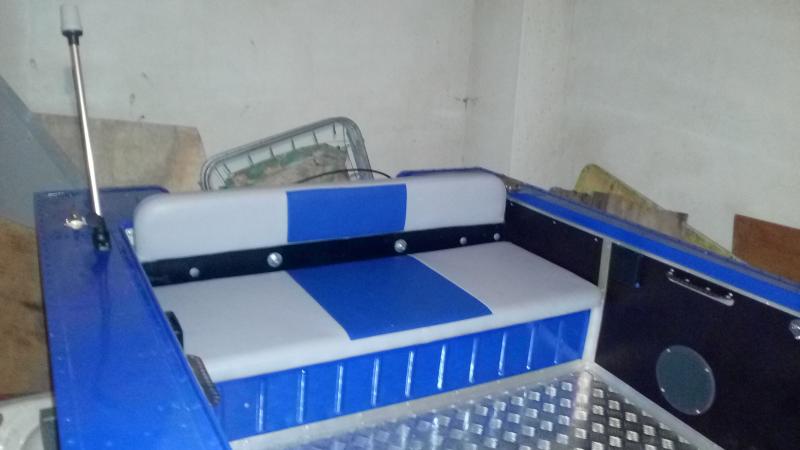

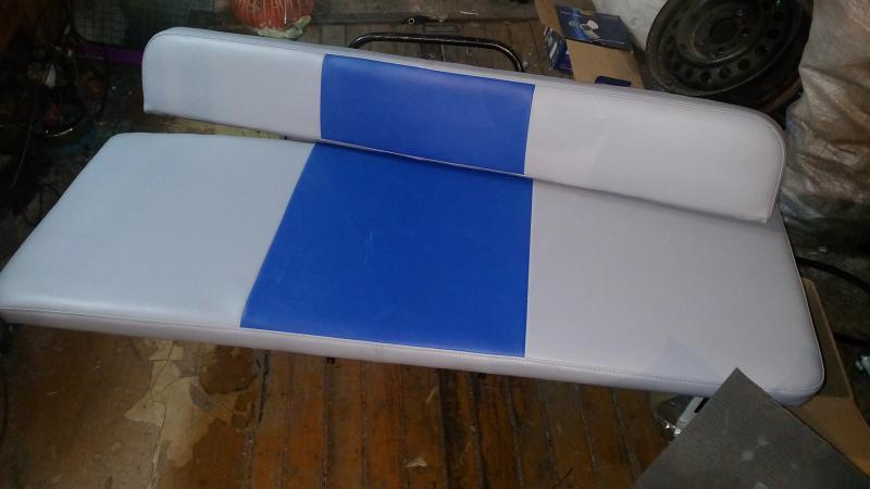

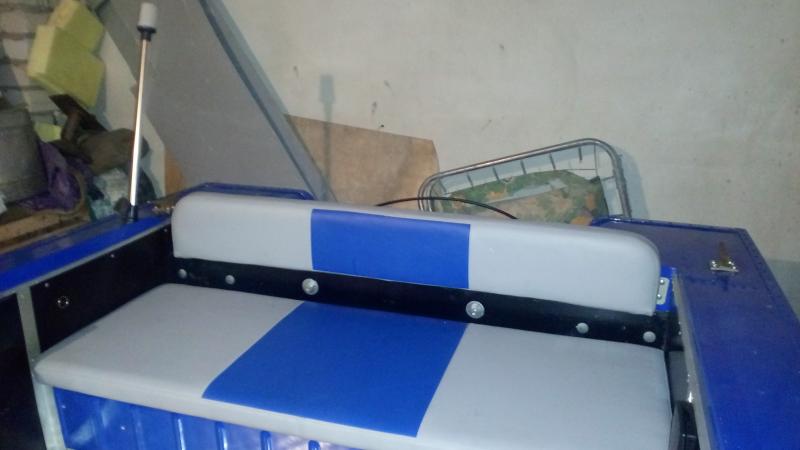

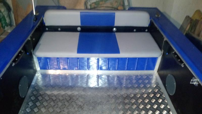

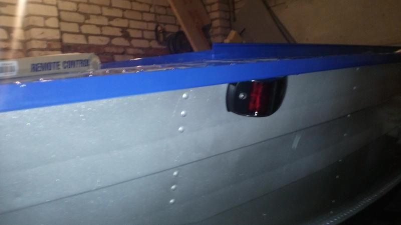

Ну вот как и обещал фотки о проделанной работе :) все для вас коллеги мореманы. :hahaha:

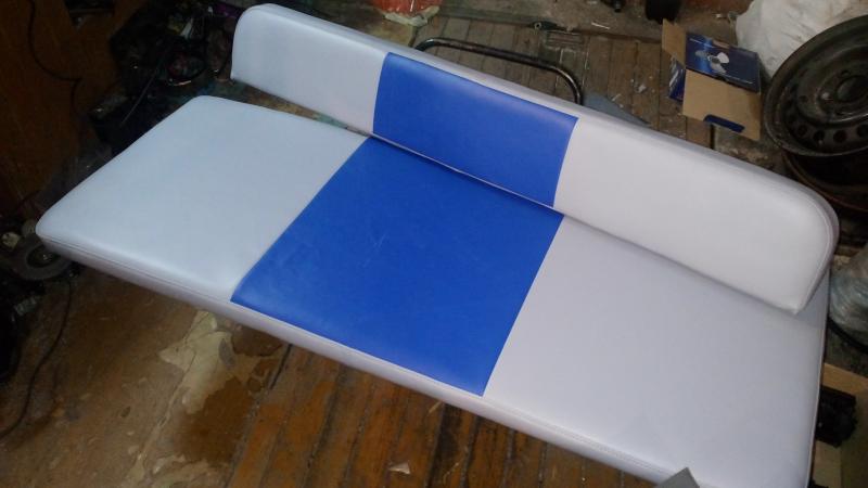

speed
05.10.2013
511
Красноярск
Роман
Южанка-2
Нептун 23, Honda BF30

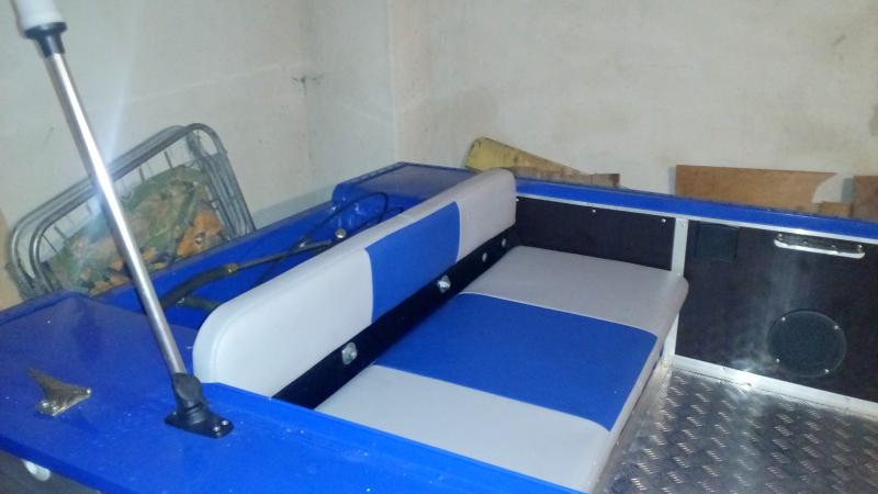

Зачетно получилось!!!
Особенно наличие пневматического заклепочника намного облегчает и ускоряет процесс...
Место где стоят шарниры на заднюю сидушку как сделал? Профиль вставлен? Можно фото поподробнее, если не трудно, места крепления задней сидухи.
qwertym
19.02.2013
2 935
172
Минск Беларусь
Илья
Yamaha F-40 BETL
Cпасибо дружище :) . Ты прав пневмоклепачник это вещь что б я без него делал :good: . А по поводу задней сидухи я ставил прямоугольный аллюминевый профиль от борта до борта усиливал переборку под тяжелый и мощный мотор :hahaha: .На нем и стоят завесы или шарниры петли сидушки. :crazy: Как то так. :eek:
