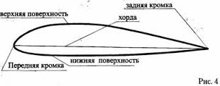

Ну дужка лопасти .....есть верхняя и нижняя .. Верхняя выпуклая , нижняя прямая .
Это авиационные термины ( ну типа на что я учился , так и говорю ) , может водномоторные дела по другому называются ???
Блин , как объяснить то ?
Вот картинку нашёл , верхняя дужка - то что здесь называют "верхняя поверхность" .
Я про 2 мм речь завёл , потому как чинил недавно винт на полтинник , от лопастей осталась 1\3 . Чё то влом мне было столько алюма наплавлять , приварил лист 2мм АМГ 2 и наплавил только верхнюю ( выпуклую ) дужку .
Ну после сварки и наплавки подправлял винт на горке .... ни фига не мягко получилось , жёсткости , хоть отбавляй .
По кромке лопасти было 2мм , чуть поближе к ступице ... пусть 3мм . Дык это АМГ 2 , она ж мягкая по природе своей .
А у тебя нержа .... ИМХО нормально должно быть , если по берегу не ездить конечно .

Про дужку понял. Я сделал выпуклой только переднюю-верхнюю плоскость лопасти, задняя-нижняя осталась почти плоская. Кромки получились острые как ножи, кажется перестарался немного. Совет нужен, на сколько надо увеличить диаметр чтоб уменьшились обороты например на 200.
