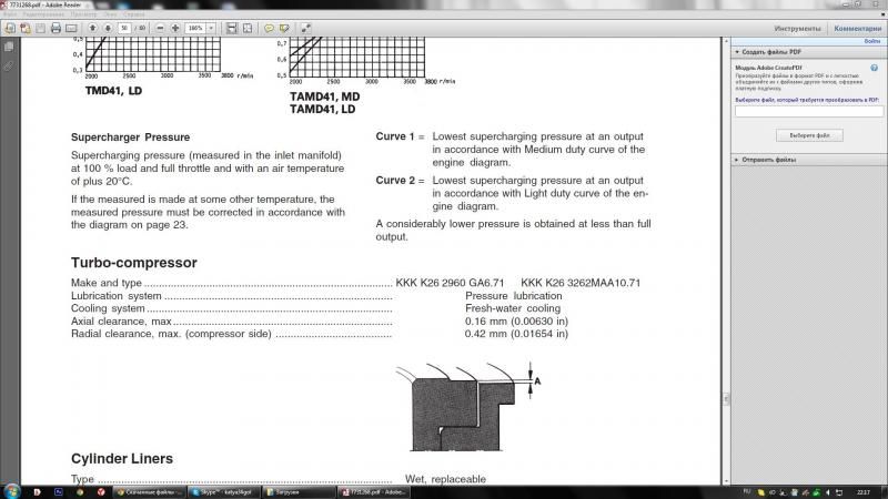

Зазор визуально можно же посмотреть? Компрессиометр на холостых покажет не обходимые мне 1,5 кг? если турбина живая?
Как можно на глаз определить радиальный предел если напиимеи у новой он0.43,а допуск 0,47( это по другим моторам) а осевой-0,01????..
Давление проверяется на всем диапазоне оборотов.

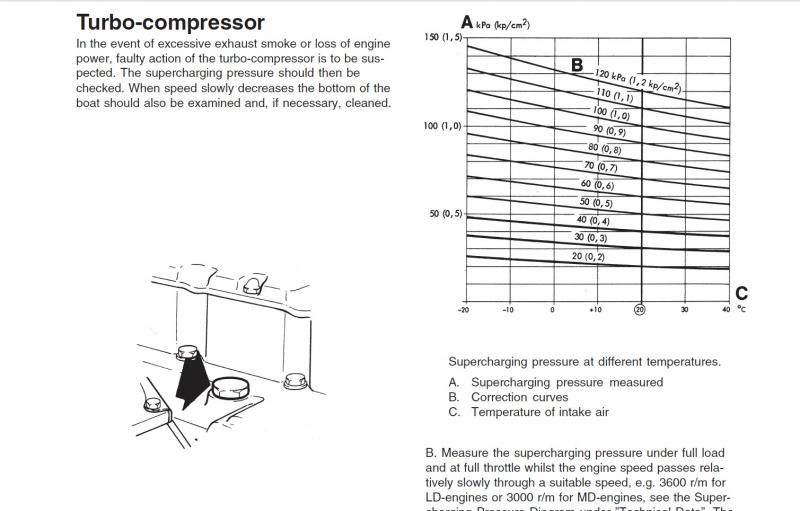

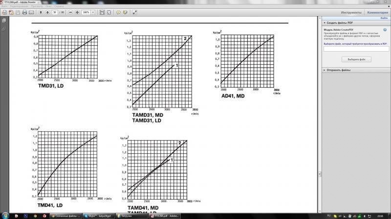

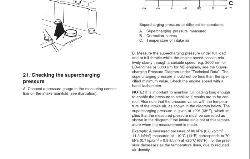

Визуально видно коррозию чугуна (улитки) . Алексей ,а какое должно быть давление на оборотах?
11 713
5 232
то оказывается была коректировка по температуре,вот лови то что надо

Turbocharger TAMD31M,L,P,S-A 41H,M,P KAMD42P/KAD42P,,,,,,,,KAMD300-A требует ремонта если осевой люфт превышает 0,16 радиальный 0,42мм.Но это не главное,нужно проверить давление выхлопа отработавших газов.Например ТАМД41Н.М.Р должно быть 20-30КРа,или если подсоединить прозрачный шланг с коленом чуть более трех метров высота водяного столба должна быть 2000-3000мм при полной нагрузке двигателя,и полностью газ до отказа.Только вся заминка в том что этот адаптер устанавливается между турбиной и выхлопным коленом,и самому его сделать легко,но нереально в виду не понимания принципа формы трубки внутри этого устройства.Каталожный номер сего переходника 885309.
