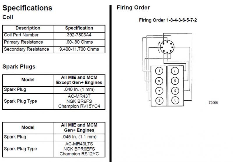

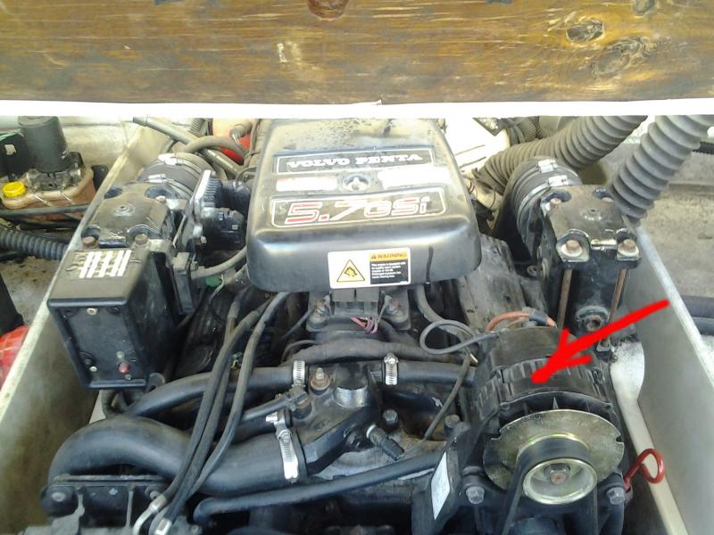

Raider сказал(а):
Доброго всем. Не поможите схемкой расположения высоковольтных проводов на трамблере Volvo Penta 5.7 GSI 99 года?
Порядок зажигания отлит на впускном коллекторе.сними крышку,найди 1 целиндр,а дальше все по порядку.

Порядок 1-8-4-3-6-5-7-2 ??
с права первый это 1?
слева первый -это 2?
Все хорошо только внесу одну поправку.
На катере всегда считается все по направлению движения.
Поэтому 1-целиндр все таки слева( первый цилиндр левого борта)
я указал на него стрелкой. так все же как с расположением проводов на трамблере? Не пойму на рисунке.

Raider сказал(а):
Первый там где стрелка,дальше по часовой стрелке по порядку зажигания 1-8-4............!
да. разобрался. завел. троит. выше 3000 оборотов под нагрузкой не крутит. без нагрузки-без проблем до 4000. дальше не пробую. компрессия во всех горшках не ниже 11. датчик абсолютного давления при сьеме клеммы-глохнет. при снятии трубки-без изменений. свечи менял на иридивые и обратно-без изменений. бензинл сменил. Что еще посоветуете?
