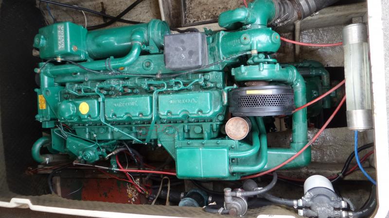

Всем здравствуйте. Ремонтирую свой двигатель пенту AD 41. Спустил вот вот на воду... и тут же огорчение , двигатель не дает больше 2000 оборотов. На 2000 черный дым.... Похоже на турбину, снял патрубок выдувающий с турбины воздух , дует по ощущениям рукой хорошо (рука не держит). НО! при попытке померить давление в впускном коллекторе (открутил болт который присоеденен патрубком с тнвд) Засунул штуцер... 0 эмоций , попробовал пальцем , а там наоборот разряжение((( Снял интеркулер , радиатор засран но не так сильно.. что бы воздух не проходил с турбины. Вот такая бяда... Может кто что подскажет?
Ну и пользуясь случаем, подскажите пожалуйста, какие поставить зазоры на клапанах и на всех ли он одинаковый?
Огромное спасибо!!!!!

Зазор 0,4 на всех.Двигатель и без турбины нормально работает.Не развивает обороты,ТНВД,форсунки
На счет зазоров не знаю( смотреть надо) а вот про турбину Вы в корне не правы.
Дымит черным дымом- перелив или не хватка воздуха.
100 пудов турбина.

Я тоже грешу на турбину, Вот кто скажет? Как будет вести себя мотор, если поставить на входной коллектор напрямую нулевик (фильтр) И отключить турбину , и интеркуллер?

Без турбины на глиссирование тяжело будет выйти,а то и невозможно,если только винт подбирать грузовой.

Про глиссирование понятно, а если ходить в водоизмещайке? Это как то скажется на работоспособность двигателя? Правда кто то тут писал , что УПОК не любить низких оборотов

На работоспособности это в плохую сторону не скажется.потеря мощности- однозначно.
УПОК не любит прохвата воздуха на малых об.( рывки ппиводят к выходу из строя муфты перекл.).
При снятии турбины интепкуллер снимать не обязательно(ИМХО),я б оставил.

Всем здравствуйте, а подскажите , работу турбины реально проверить на пенте , на берегу?

Проверить реально,если знать как.После выходных попытаюсь ответить.

Для проверки турбины нужно знать несколько вешей и иметь определенные инструменты.
Нужно знать макс.радиальное и осевое биение.
Для замера которых лучше всего иметь индекаторную головку и магнитную стойку.
Для проверки наддува нужен монометр,и данные на каких об.какие показания.

Зазор визуально можно же посмотреть? Компрессиометр на холостых покажет не обходимые мне 1,5 кг? если турбина живая?
