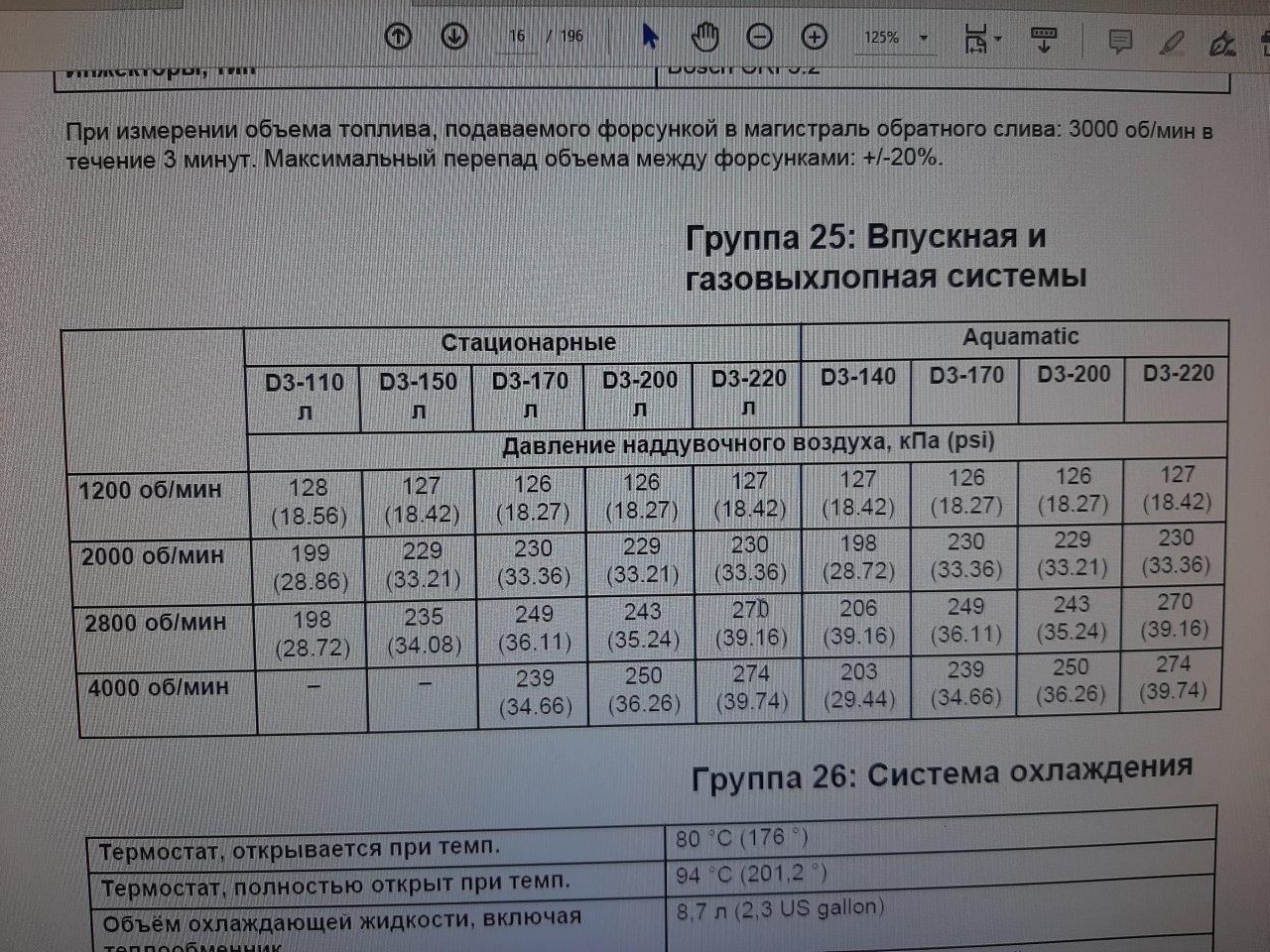

Данные по давлению наддува.
Спасибо! Если хомуты до интеркуллера и на выходе целые, где ещё смотреть? Сам интеркуллер может создавать сопротивление наддуву?
11 612
5 170
Может если забитый. Проверьте работу системы VTG. Как работает на ходу и двигается ли шток, а то может проблема в эл. Магнитном клапане или вакуумном насосе.....

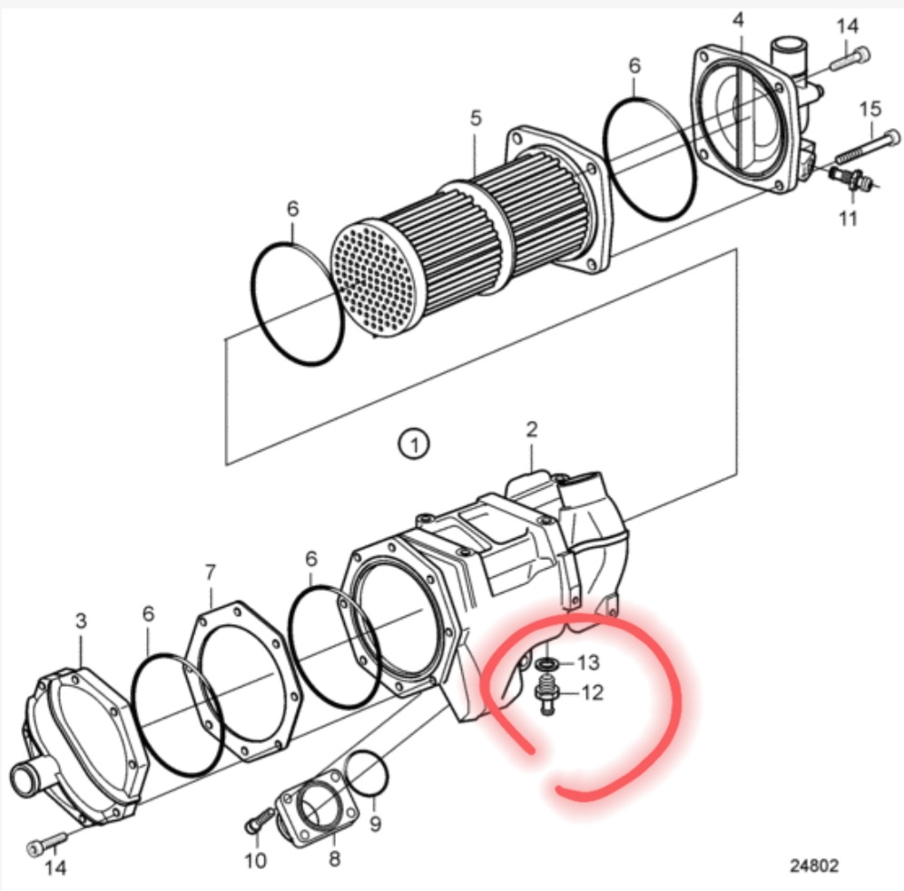

Добрый вечер. Опрессовали впускную систему начиная с турбины и нашли что воздух выходит с ниппеля который вкручен в интеркуллер снизу, рядом с ввходом из интеркуллера. Для чего этот ниппель и как его закрыть? Спасибо за ответы!
11 612
5 170
Он должен быть открытый. Это дренаж для конденсата. Утечка там минимальная, не влияющая на работу двигателя.
