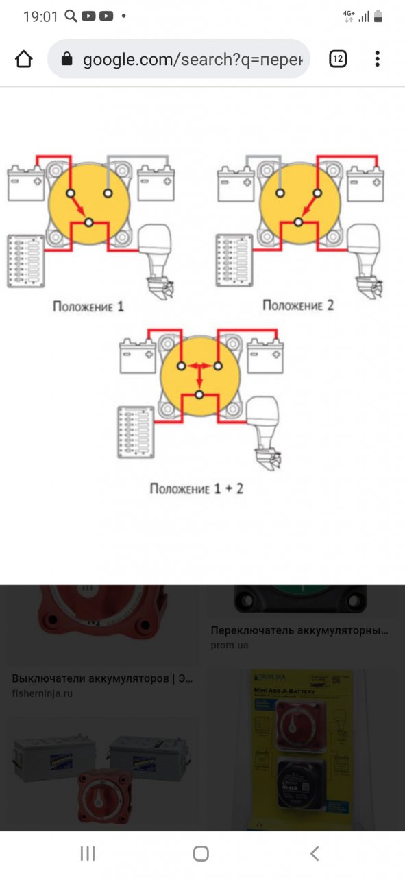

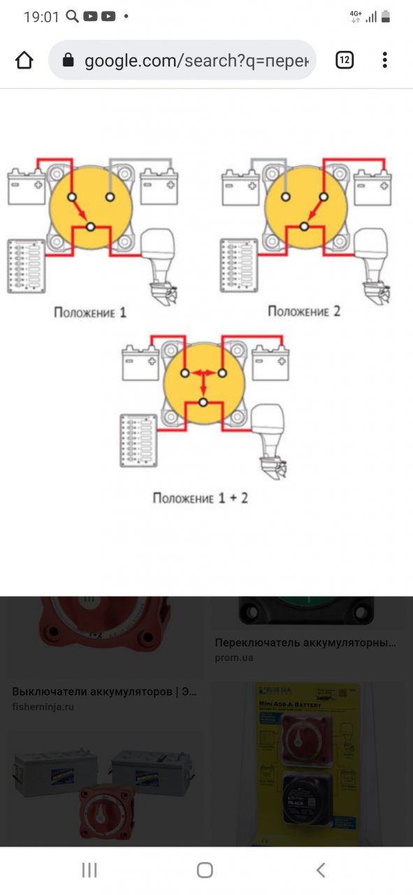

Большое спасибо за подсказку. Пока катер стоит на слипе ,этими работами займусь позже. Прошу Вас подскажите как можно соединить две массы чтоб можно было использовать два аккумулятора . На массе есть место подключения , только как это сделать "+" с "+" или как?
Купить специализированную массу с переключением АКБ

Схема должна идти с переключателем. В крайний случай возьми мультиметр и прозвонив начерти свою схему...вот пример...

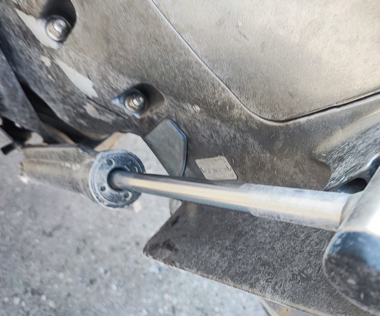

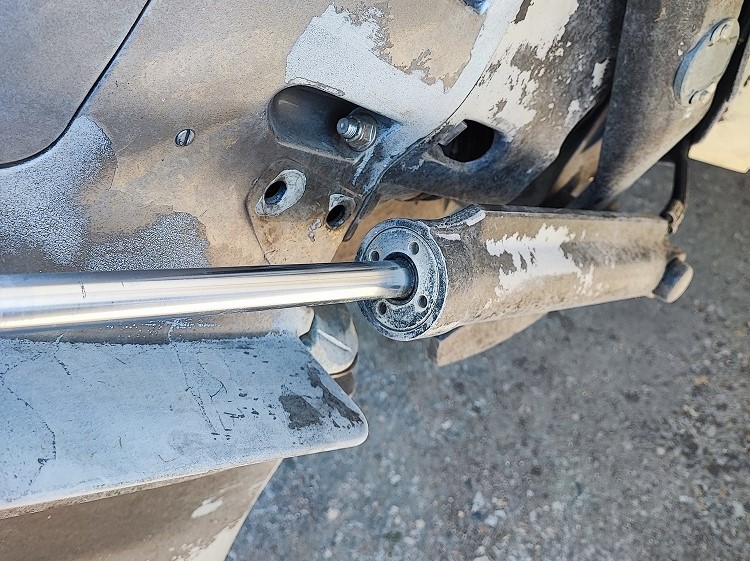

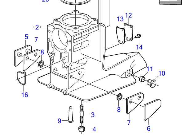

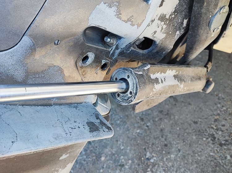

Здравствуйте всем. Обнаружил отсутствие на колонке DP-SM 1.95 позиций 5,7,8 (см. вложение), только две дырки в блоке. На другой стороне неплотно стоит заглушка. Для чего эти запчасти нужны и не критично ли их отсутствие? Спасибо

Они удерживают колонку от боковых смещений, без них вся нагрузка на пальцы и втулки

То есть их восстанавливать необходимо?
