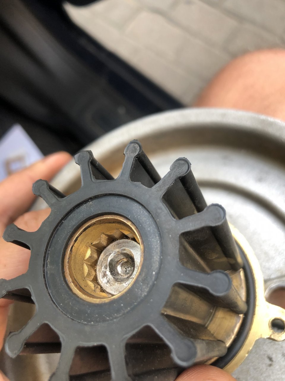

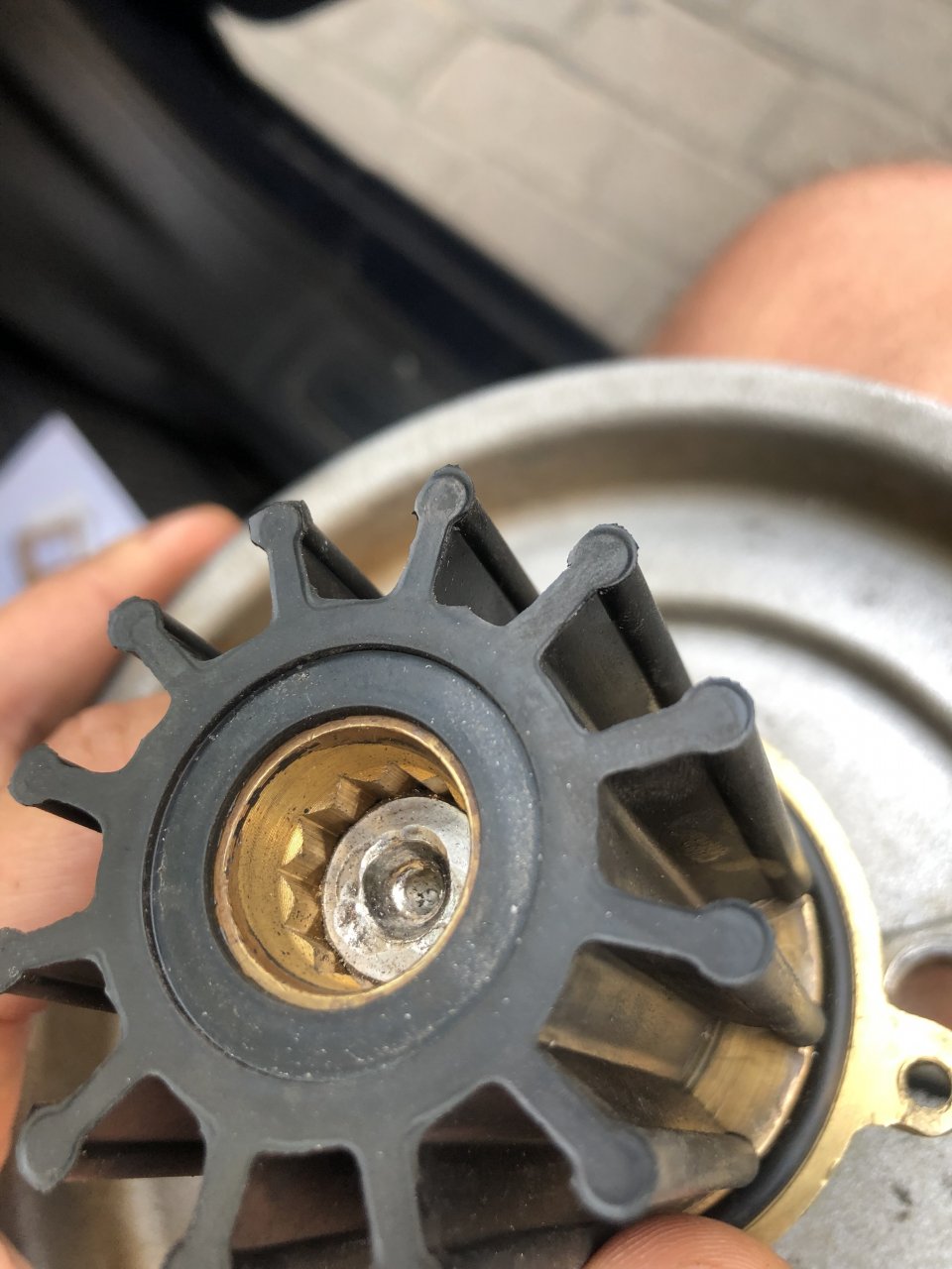

Всем привет с мая месяца обкатываю stingray с мотором Volvo 3.0 135 сил бензин . Встал вопрос по ТО , решил заняться сам с помощью слесаря из автосервиса , с подбором запчастей проблем нет, но по оригинальным номерам не подошла крыльчатка , запрессована в упор , подскажите , возможно ли что основу с валом поменяли на другую? Допустим с других двигателей подобного рода ? Опыт с ремонтом катеров = 0 сильно не смейтесь ) размер крыльчатки 48мм длина , размер вала 30-34мм по артикулу через оригинальный сайт взять номер , заказано то что идёт в оригинале , где логика не могу понять) вставляю в крышку , она в упор встаёт , есть крыльчатки с общей длиной 31.5 но если длина вала 30мм а то это вроде не верные цифры
То что вал не до конца, ничего страшного. Главное чтоб в корпус вставала.

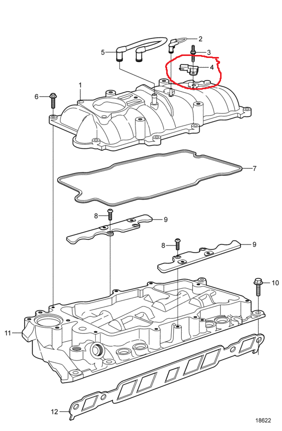

Добрый день. Спасибо за ответ. Хорошо, допустим трещина в гбц - воздушная пробка, двигатель греется. Но почему нормально не заводится горячий ( не в перегреве). Только при полном газе. Холодный заводится сразу. Сын подсказывает, слышен запах бензина. Датчик №4 виноват не может быть?
Нет, скорее всего не он. Предположу что регулятор давления топлива или форсунки льют.
Проверьте для начала давление в рампе.
