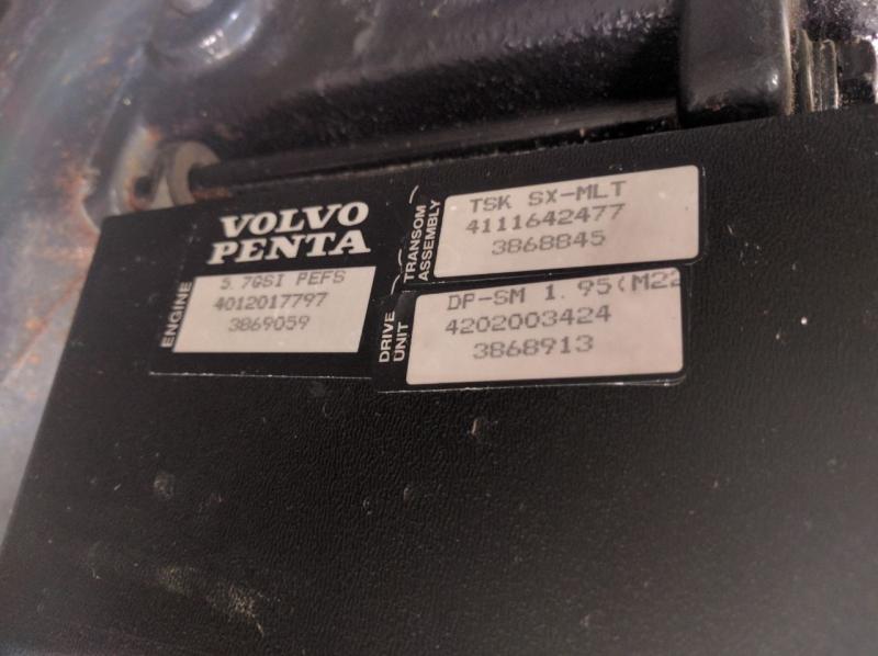

Маркировку,модель и номер для начала скинь,чтоб можно было идентифицировать.

5,7 GSI PEFS
4012017797
3869059

Эльдар нужен номер и маркеровка самого редуктора,а не мотора!

Так это sterndraiv тоесть УПОК.
Тогда все что говорил Владимир может быть причиной шума.
Попробуй покрутить руль в крайние положения,поднять колонку и повторить поворот руля.если шум изменяется то снимай колонку и проверяй транцевый подшипник и карданы.при обнаружении в гофре воды- меняй гофру,подшипник и кардан.
