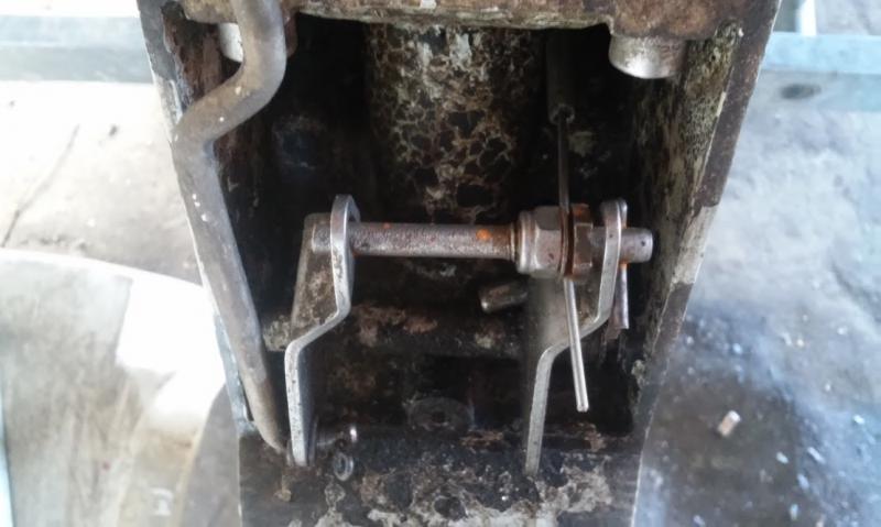

На колонках рычажок переключения передач до фиксации поворачивается?

Проверим только в середине недели. Если не поворачивается - то замена тросика?

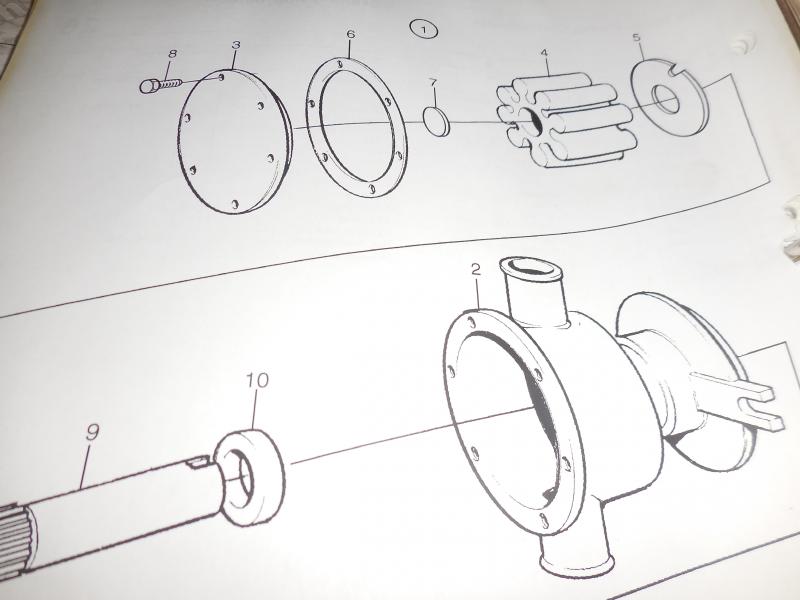

invisible сказал(а):
луха сказал(а):
Бывают и цельные,но на вашей техниее не встречались еще.
Видимо я первый....:)))
потому что, реально, болтика для откручивания этой детали на корпусе у меня нет...
Посмотрел на 43КАД,да не разборный,но шайба внутри стоит. На разборном шайбы нет.

Регулировка на любом конце тросика.

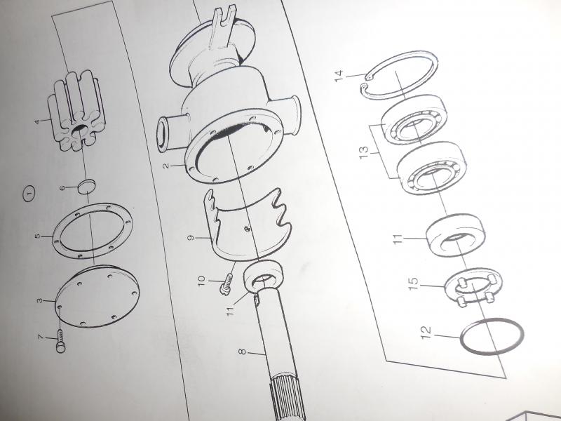

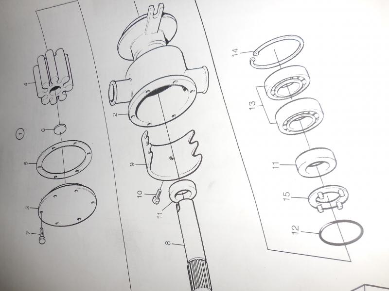

DIMON 93 сказал(а):
Владимир Владимир сказал(а):
Дмитрий,подшипник демонтируется съемником из двух полусфер.Если не того размера съемник,то надо заострять на нем угол,что бы не задевало сепаратор.
Спасибо сейчас поеду по токаря попробуем.
Подшипники оригинал очень дорого,и не факт что все получится правильно собрать.Предлагаю вариант за четвертак.
у меня и корпус не разборный и шайбы нет (100% не стояло т.к. чистил корпус внутри, увидел бы), и в тот же момент при такой установке крыльчатка с 1 мм может меньше выглядывает с корпуса, когда затягиваешь, все становиться плотно.

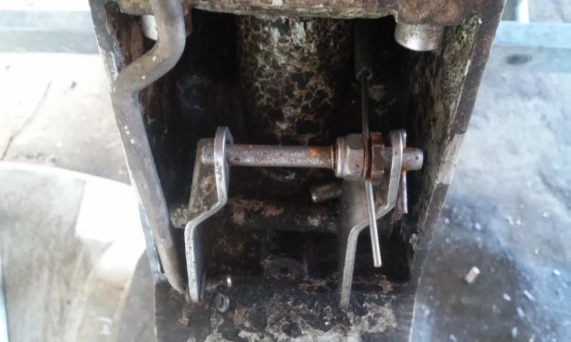

Я себе трос переключения изготовил из другого троса .единственно выточил концевик на кожух из бронзы и сьездил к гидравликам и обжал .Сам тросик закрепил с помощью изготовленного вала с резьбой и получилось и просто и удобно. Фото могу сделать завтра .

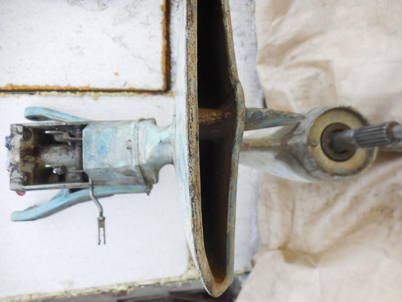

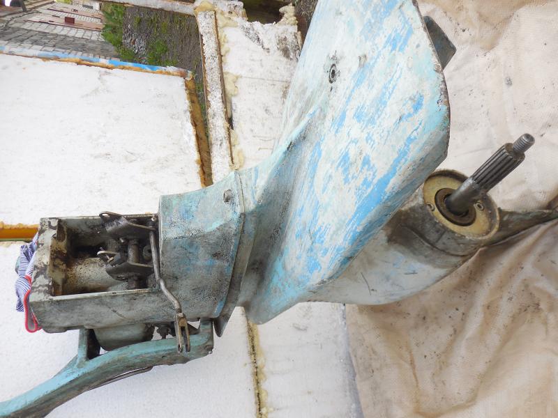

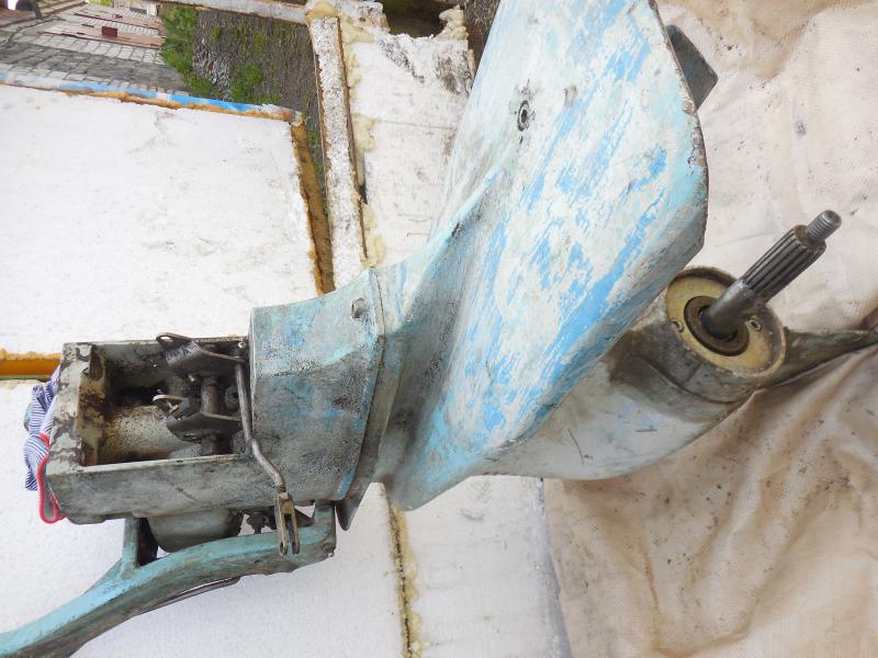

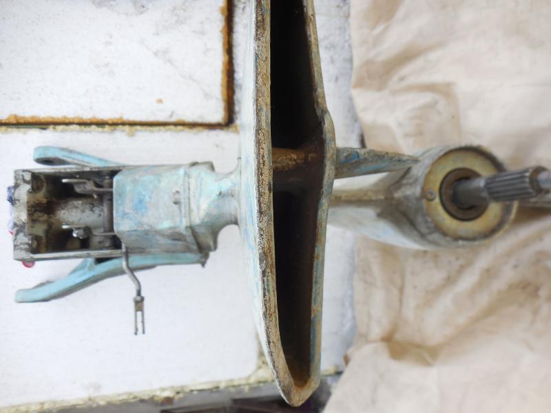

У меня колонка не такая .Подшипник не так уж и дорого но дело не в этом. в моей рабочей колонке подшипник нормальный но у меня лежит вторая немножко под убитая я ее разобрал а вот этот вертикальный подшипник нижнего редуктора вытащить не смог .метод который вы мне посоветовали не подходит сверху подшипник не за что зацепить.надо изготовить хитрый съемник и по про бывать .А что это за модель колонки на фото ? У меня вольво пента SX-m.
11 067
4 834
Если это о игольчатом и его всеравно менять то можно вставить сверху шайбу и по ней выбивать.устанавливать шпилькой.

sergey71
28.02.2016
132
11
Даут
водоизмещающая
ruggerini mm150
Сделал фото как я закрепил трос переключения.

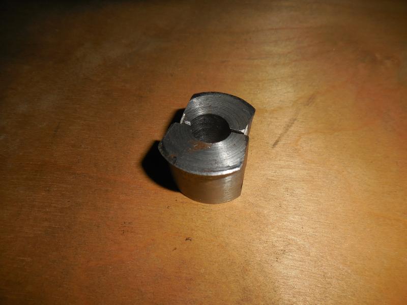

DIMON 93 сказал(а):
На форуме тишина все на воде что ли ?
И на воде тоже.Разобрался с хитрым съемником вертикального игольчатого подшипника или нет?
DIMON 93
04.05.2016
27
Ейск
GLASTRON GS249
volvo penta 5.7
Нет отложу на осень у на сейчас сезон начинается времени нет совсем.

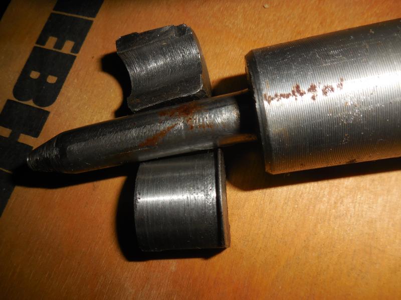

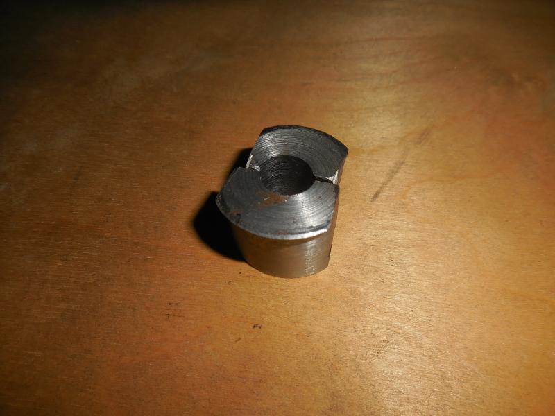

Втулку с боков торцануть,и распилить вдоль.
Отличный съемник примерно в этом направление и я думал но распорку хотел сделать конусным болтом и гайкой.

луха сказал(а):
Временное явление---- сломает трос.
Май-Июнь все выходные(пятница субота воскресенье) на воде и пока все работает . Возможно есть другие варианты но они мне не известны . С удовольствием ознакомился б с другим возможным решением как заменить родной трос.
