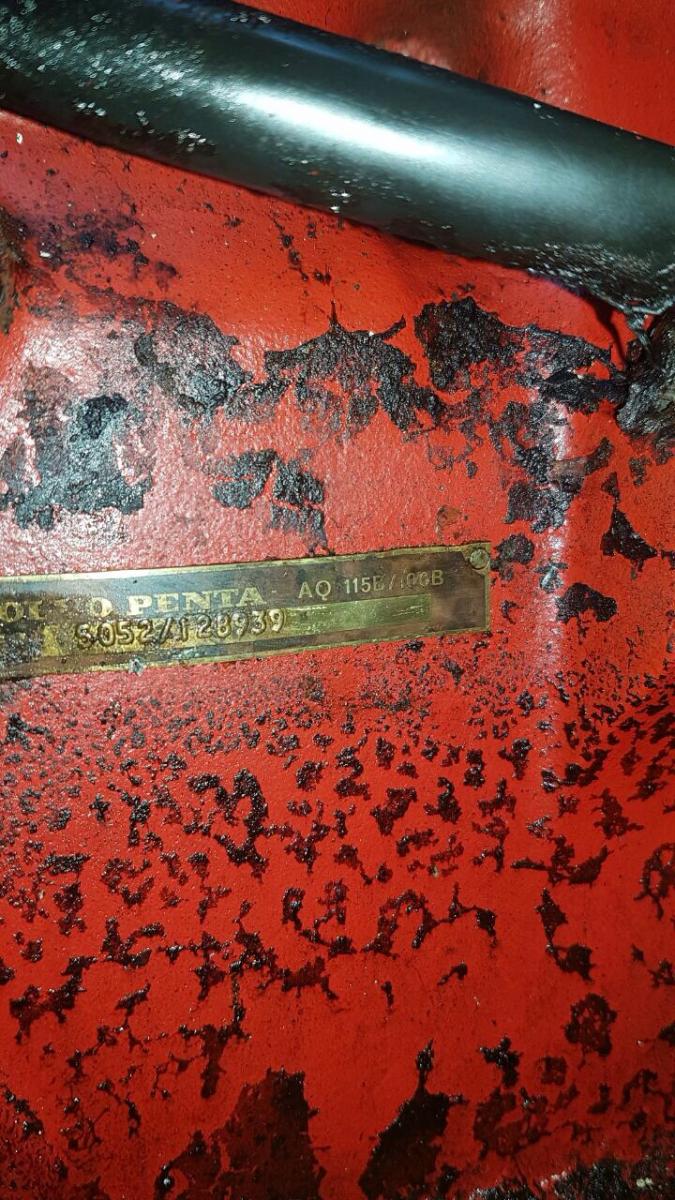

Всем добра!
Ребята, проконсультируйте пожалуйста. Катер хотел приобрести со стационаром Вольво пента AQ 115B/110B. Номер в судовом не совпадает с шильдиком на движке. В судовом 81305052, а на шильдике 5052/128939. Что за глюк? Продавец на днях катер снял с учета. Говорит раньше так записывали. Такое пройдет регистрацию? Не хотелось бы за свои деньги приобретать гемор?

А в ГИМС что говорят?
Расчет после постановки продавцу предлагал?

Двигатель оч. Старый и номера ни один не пробивается, номера двигателя в этих числах нет,предположу что 813.....-"спец номер" для эдинфикации деталей,а второй номер вообще не понятно что.
В гипсе осмотр катера не делают и регистрируют по номерам поданным хозяином(сейчас не знаю,раньше было так),а хозяин какие нашел то и зарегистрировал

В нашем ГИМСЕ пояснили, что номер движки должен полностью совпадать. Озадачил продавца, говорит разрулит тему, вот жду от него весточку, снег дождался, а весточки нет)))
