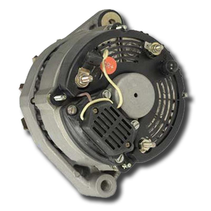

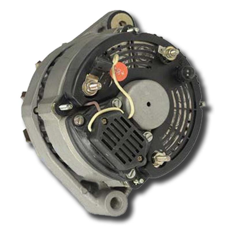

Попутный вопрос по тахометру: сигнал идет с генератора, и идет не очень хорошо, стрелка дергается рывками...
Можно ли куда-нибудь воткнуть датчик тахометра??
спс.
11 458
5 076
gleyd сказал(а):
луха сказал(а):
скорее всего нужно менять или датчик или прибор,другого решения я не знаю
спс.
На сигнальном проводе должно быть переменное напряжение изменяемое при изменении оборотов.подключить можно на другую обмотку генератора.
11 458
5 076
Контакт w+ это заводское подключение.,для вывода другого контакта нужно вскрывать пластиковую крышку,найти один из трех вывод с катушки(идут на диодные мосты)
