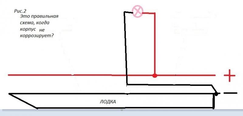

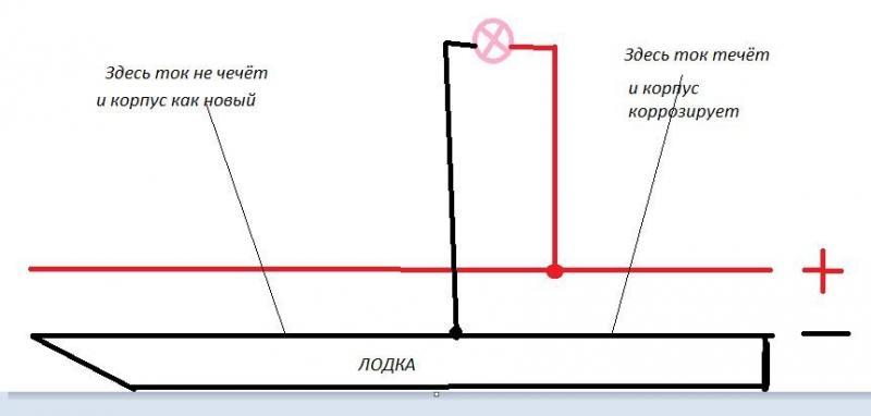

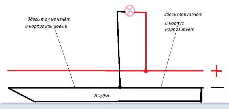

При питании потребителей через корпус лодки, коррозия разрушает металл во много раз быстрее :yes:
Думаю, без разницы.
Вот две картинки. Одна так, а другая по другому? :)

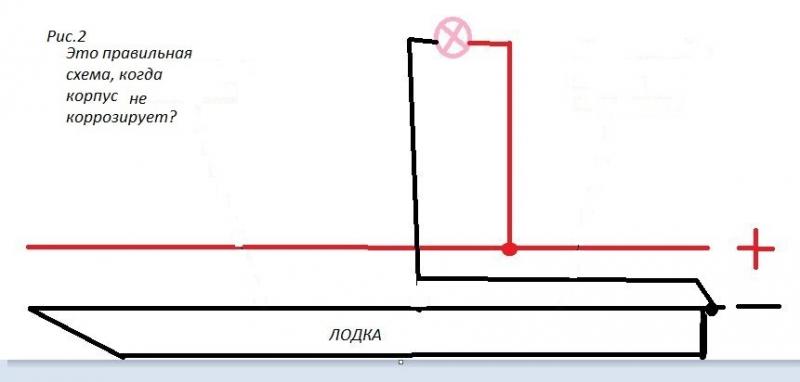

"А это правильная схема, когда корпус не корродирует"..
Юр, ещё раз: Ток потечёт по НАИМЕНЬШЕМУ СОПРОТИВЛЕНИЮ, т.е. в нашем случае от клеммы аккумулятора по медным проводам, соответственно коррозия на корпусе будет В РАЗЫ МЕНЬШЕ :yes:

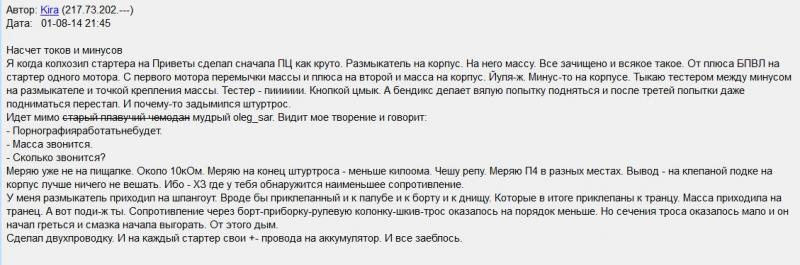

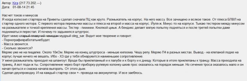

Не понимаю, какая разница от того, где ток течёт. Под напряжением весь корпус в любом случае.
Двухпроводку делают не из-за уменьшения коррозии. Например, на Амуре корпус является минусовым проводом.
И вот ещё.

Я никого не агитирую за однопроводную проводку, наоборот говорю, что и у клёпанной лодки только двумя проводами надо делать. Так и сам всегда делал, даже к прикуривателям минусовой провод тянул, несмотря, что он всё равно на корпусе.
Но не из-за страха за усиление коррозии, а из за плохого электрического соединения в склёпанных местах.
Как проходит ток для коррозии не важно, важно что он есть. И контакта через клёпки ей, к сожалению, вполне хватает. :(

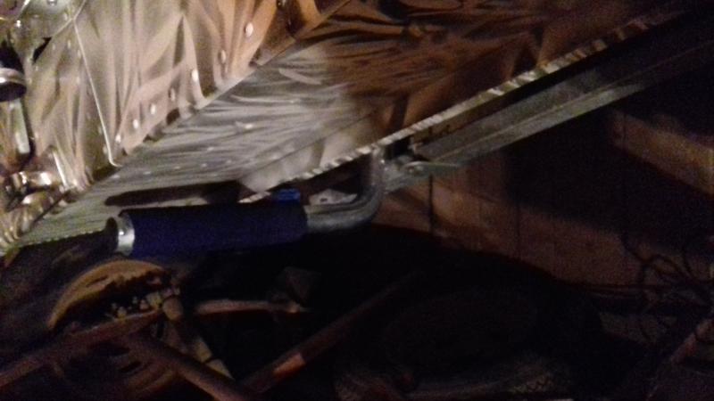

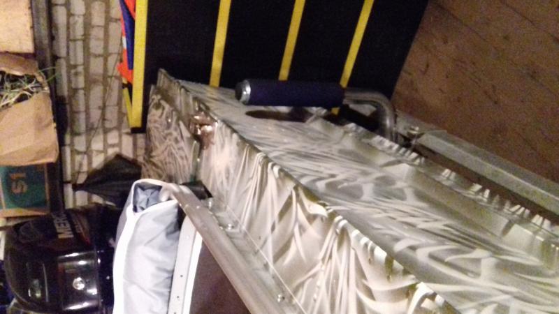

Хочу шпильки на транец дополнительные кинуть, так сказать, очкую потерять мотор)
Установил направляющие на прицеп, вроде железка, а денег стоит ппц.
Вот думаю, может на них огни габаритные повесить?
Что скажете, надо или просто забить?
