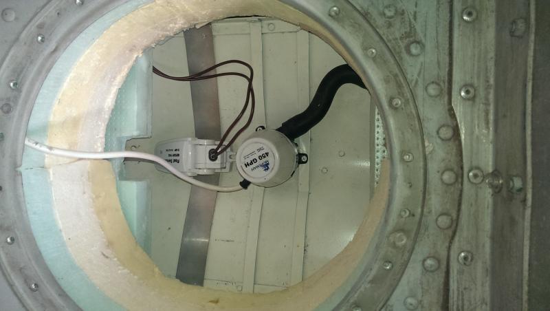

Сегодня прикупил разную почти ненужную хрень, завтра поеду ставить поплавок на помпу, правда пока еще не разобрался как надо подключать :hahaha:

Меня если честно не это беспокоит, главное мотор бы купить да обмыть чтоб долго верой и правдой служил)))

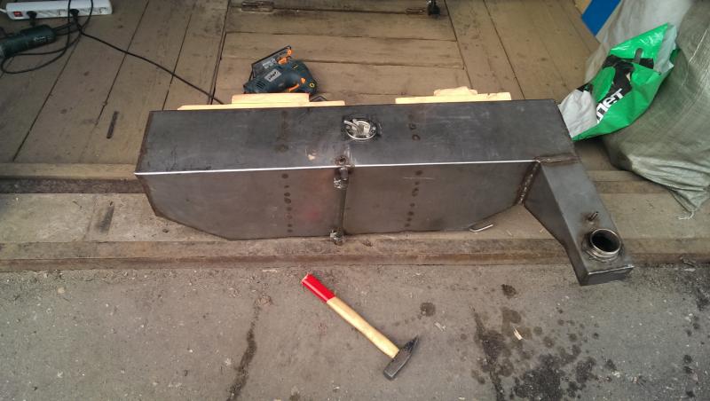

Народ, нужен совет.
Сегодня в бак врезал уровень топливо и возник вопрос, а насос надо ставить или мотор сам подкачивает бензин? :unknown:
9 550
4 752
Где будет стоять бак? Если сохранишь рекомендованный диаметр топливопровода то насос мотора справится сам,но груша подкачки в системе должна быть.

К сожалению, бак будет стоять сразу после передней переборкой, в бомболюке.
Понимаю конечно что это не правильно, но прежний хозяин сделал там заливную горловину.
Грушу конечно буду ставить, и предполагаю что она будет расположена в заднем рундуке
Понимаешь, а делаешь.
Поставишь тяжелющие автосидения, чтобы был свободный кокпит забьёшь носовку всклинь, а потом...
Потом ездя с женой вдвоём сидя оба впереди будешь говорить, что Проги дерьмо, роют волну носом. :sorry:
Зачем ходить к заднему рундуку открывать его и подкачивать бензу сделай сразу под торпедой сидя у штурвала подкачал бензу по стартеру дал полный дроссель и попер :hahaha: Я так на Южанке-2 делал :good:
