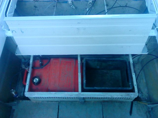

Вот я и говорю, коробочка сделанная под АКБ из пластика, герметичный низ и бока, плюс под АКБ на дне коробки лежит коврик резиновый в виде поддона

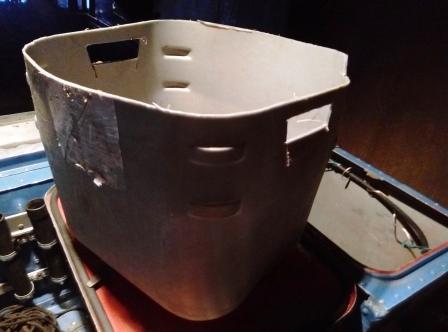

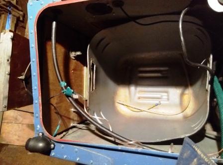

ВеликовАты они, мЕста в моей например Саре - не хватит, а ящичек пластиковый встал "как родной" :good: правда не помню откУда он вообще у меня взялся :D

Очень похож на корзину от фруктов... Вроде прорези под руки видно..

Ну да... что-то типа тогО :yes:

Увеличил - оно и есть, вроде. Кстати, тоже себе в Пафик в багажник искал пластиковую байду под мелочи. Вроде, ерунда, в магазах сейчас до фига пластика, не тут то было.... Короче, со мной катается такая же херобура, как у Димы Ледника, там ещё надпись со времён Союза : "Рыбзавод №2" - офигенно удобная вещь!

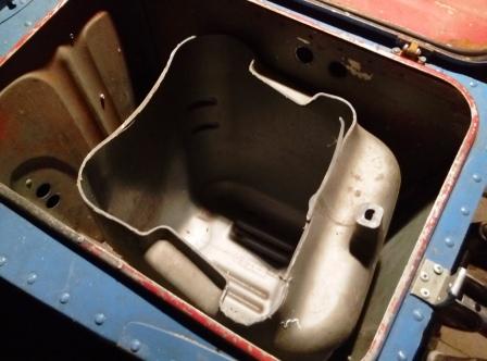

Вот добрался до гаража сфоткал как контейнер под аккумулятор из канистры стоит.

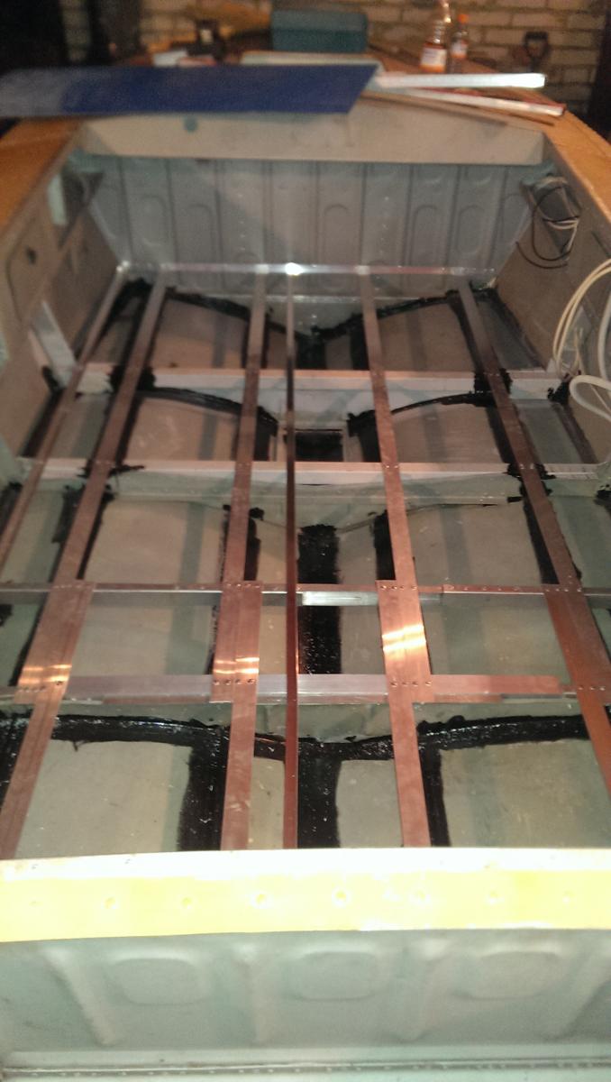

Закончил с обрешоткой пола

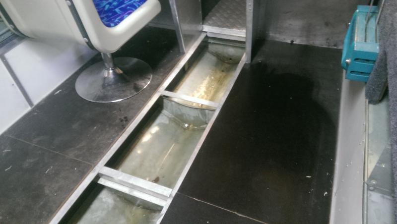

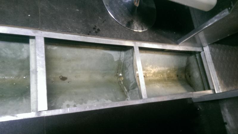

Роман, чем делать блоки плавучести - ваш выбор, но если соберётесь бутылками. Мой совет - положите бутылки в морозилку в открытом виде, хотя бы на час, а потом закрывайте. Обрешётку пола, я делал так же, мой совет - оставить беговую дорожку, как на фото, для лёгкого доступа. На полу у меня, влагостойкая фанера 9 мм. с такой обрешёткой проблем нет.

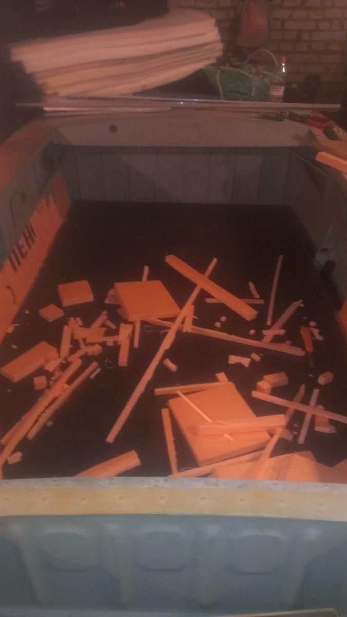

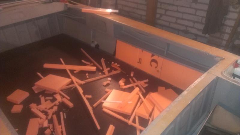

Спасибо большое, блоки плавучести решил делать из пенопласта. Фанеру положил 12 мм. Получилось два куска. Пока не придумал чем зашивать борта и куда расзместить АКБ.
Сори за фото, не очень получились

Это не пенопласт попрошу не путать :) Этот материал называеться ПЕНОПЛЕКС. Как то так :hahaha:

Спасибо что поправили. У меня приблизительно уйдет пачка Пеноплекса в борта. Задние рундуки на половину забиты старым хозяином, так же забит Пеноплексом передний бомболюк.
Вопрос, этого достаточно для непотопляемости лодки?
