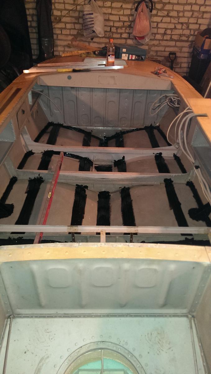

Вчера залил швы резино-битумной мастикой

Решил, буду сначала проливать водой, потом пенопласт клеить и полы зашивать, но пока есть время, сегодня занялся обрешеткой пола.
