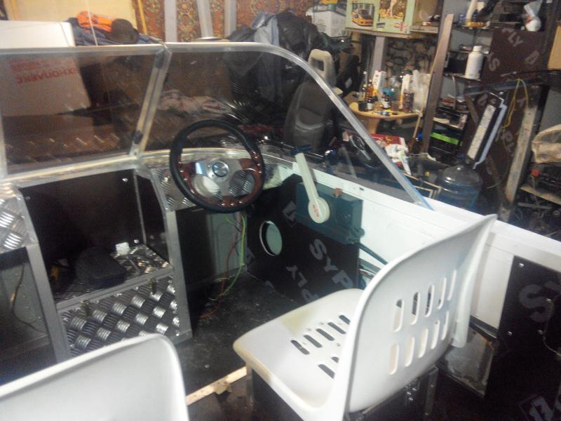

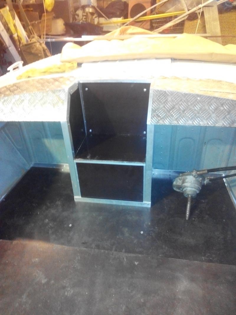

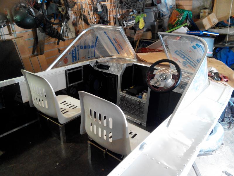

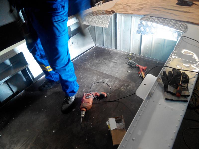

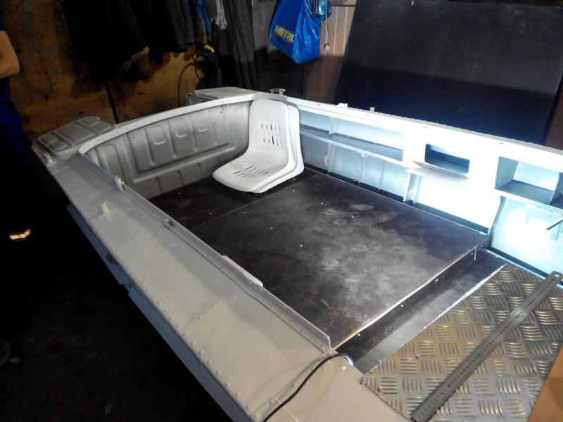

Молодец! Но позволь зделать пару замечаний. Алюминий будет сильно бликовать на стекло к тому же он довольно сильно нагревается в солнечный день. И опоры под панелью приборки я бы закрепил в пол у переборки.Полы стелить проще и ногам мешать не будет.

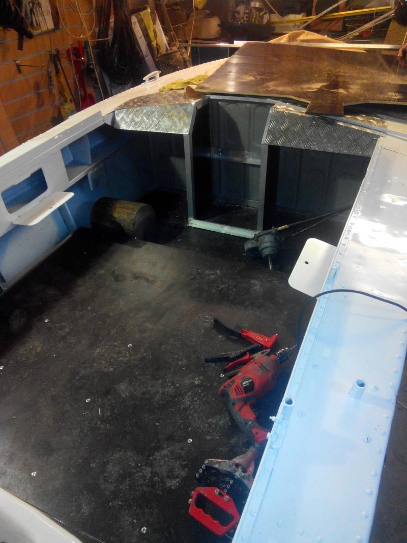

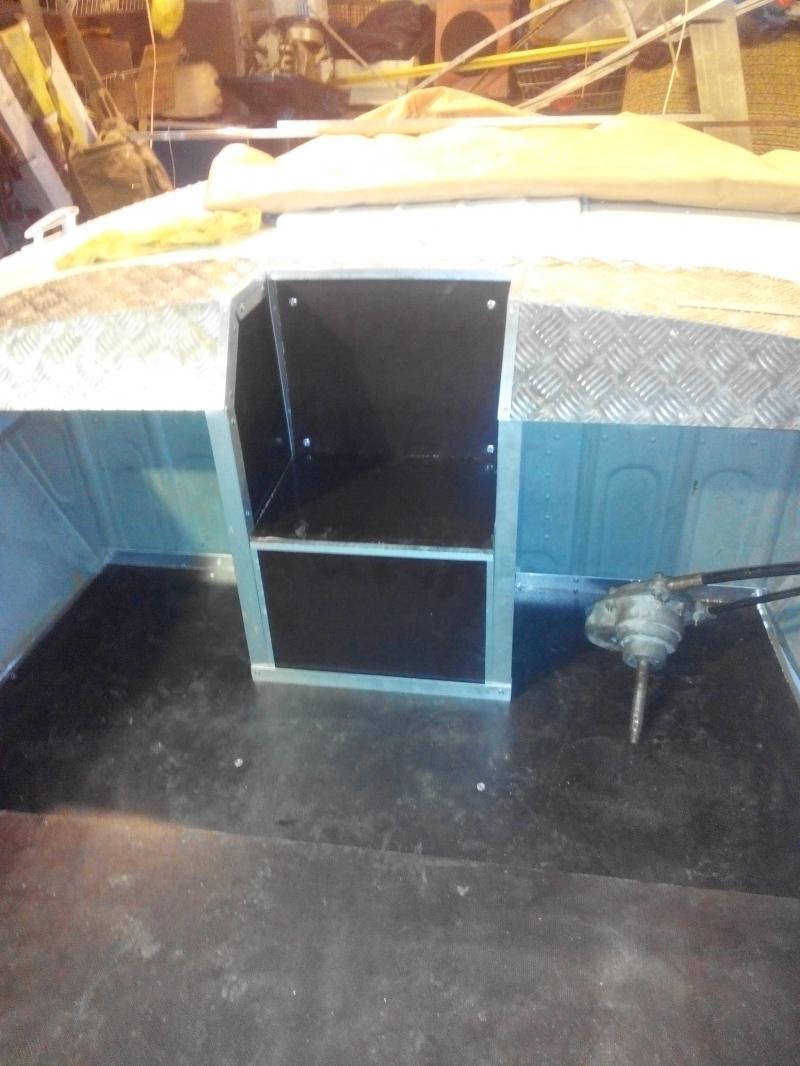

Владимир я хочу делать ящик и заодно будет как ступенька,вот по этому так и сделал.Ну а на счет рифленки посмотрим летом,если что заменим.

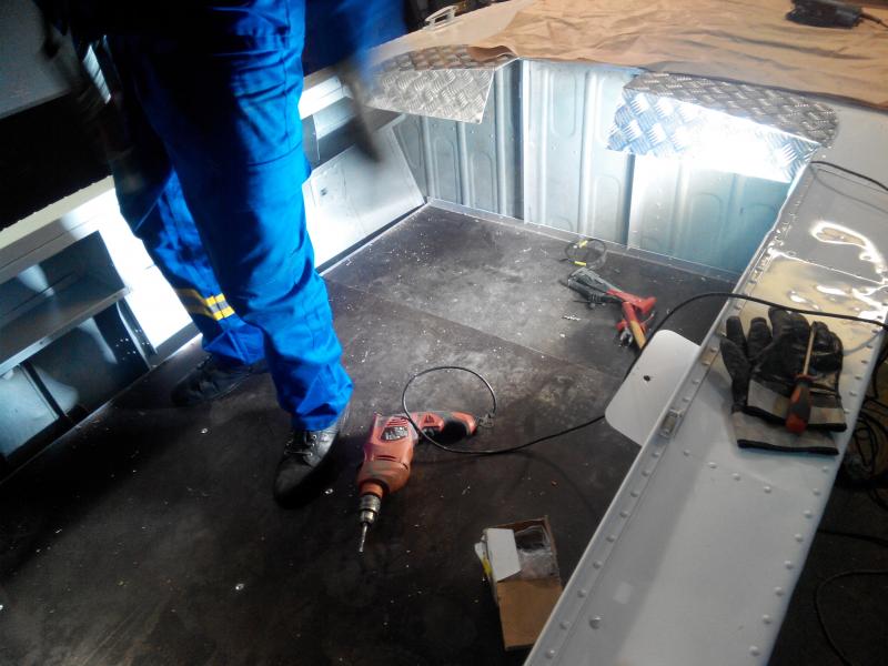

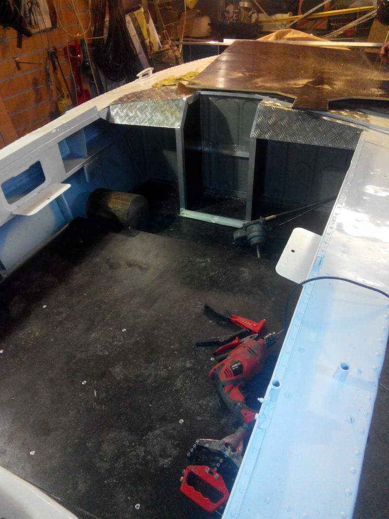

Нашел все таки ламинированную фанеру(Спасибо Сергею) и процесс пошел.

Ящик это хорошо,но ногам мешать будет!

Есть небольшое предложение: по рифленке внизу консоли надо делать ребро жесткости иначе консоль будет хлибковатая, и острая кромка тоже не есть хорошо!!!

Александр согласен с тобой,буду усилять консоль - тем более с таким тяжелым редуктором.Думаю уголок внутри на клепки поставить,в виде распорок.А на счет кромки,можно уголок кинуть или п-образный профиль.
Владимир ты был прав на счет ящика,немного мешает но думаю привыкну да и ни так много времени я провожу в лодке :yes:
В Прогрессах конструкторы этот момент не продумали переборка мешает вытянуть и раслабить ноги и они конкретно затекают :)

Совершенно согласен, даже через час не знаешь куда ноги деть.
Вот где собака порылась!! Поднятая консоль частично решает эту проблему!!!!

А самое класное что ненужно пузом руль крутить (хотя может кому то и нравитцааа!!!)

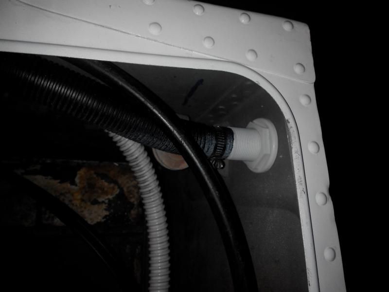

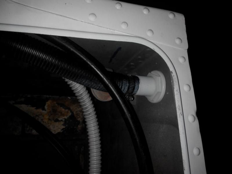

Ребята у меня к вам еще пару вопросов:
1) Куда обычно выводят слив от помпы ?

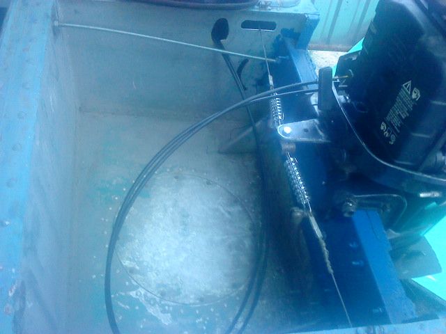

2)Ничего страшного не произойдет,если рулевой трос длинноват и я его свернул в кольцо в заднем рундуке ?
Видел где то тему с фотками съёмных ящиков под передними сидушками,но найти никак не могу.Может кому попадалась,киньте ссылочку.

1. Слив от помпы обычно выводят по борту лодки в районе транца, сверлят отверстие под палубой под диаметр шланга. Где-то в темах фотки проскакивали.
2. Есть мнение, что длинноватый трос дольше живёт и кольцо - это гут. Фото Димы Ледника прикреплю.
xyligan сказал(а):
..2)Ничего страшного не произойдет,если рулевой трос длинноват и я его свернул в кольцо в заднем рундуке ?..
ДУ газ реверс скрутить "кольцом" рекомендуется, а вот рулевой трос "кольцами-загзАгами" как раз нет. При такой укладке возможно затруднение движения самогО троса и однозначно будет большой "свободный ход"(люфт). Вообще чем длиннее трос на однотросовом ДУ, тем люфт больше - особенность конструкции :pardon:

Если борт зашиваться будет тогда зигзагом пускай :)А сливную муфту можно ставить где угодно в районе транца вот я так делаю обычно. :) topic7452-25.html

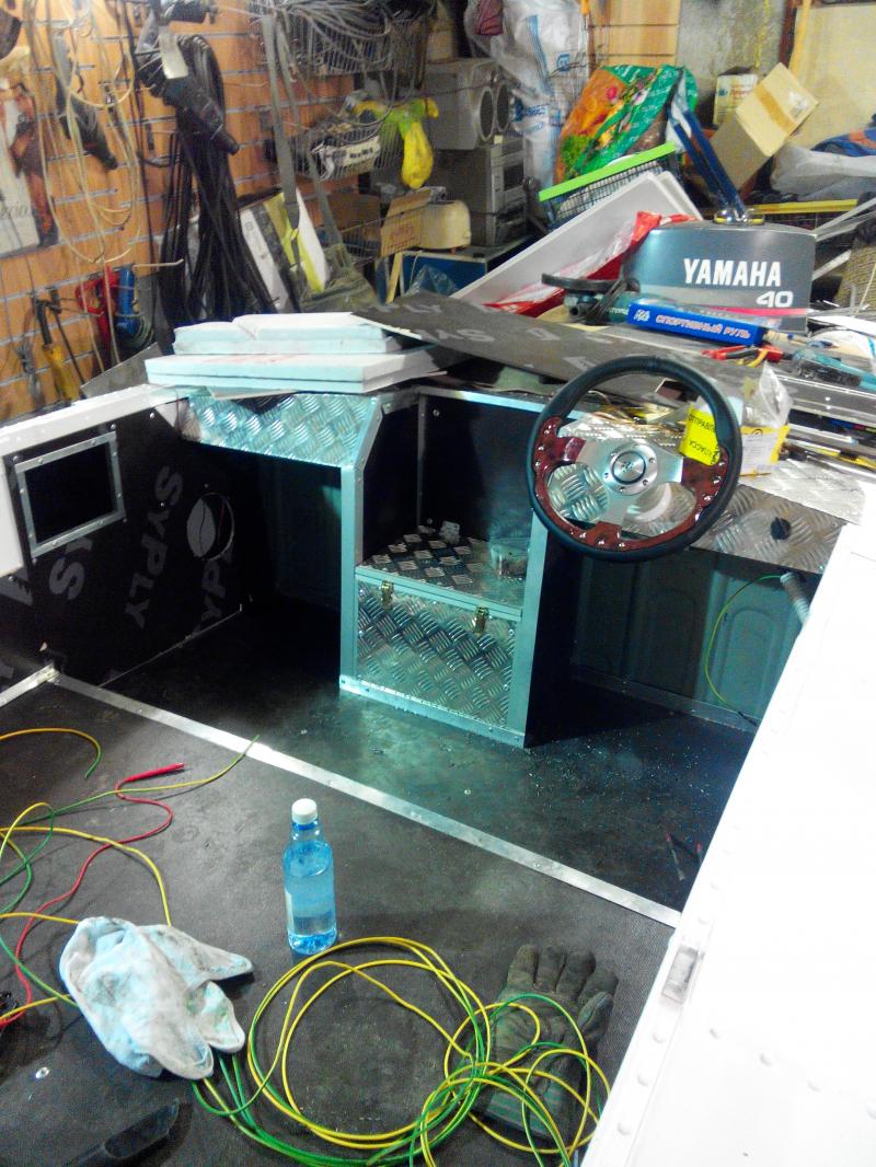

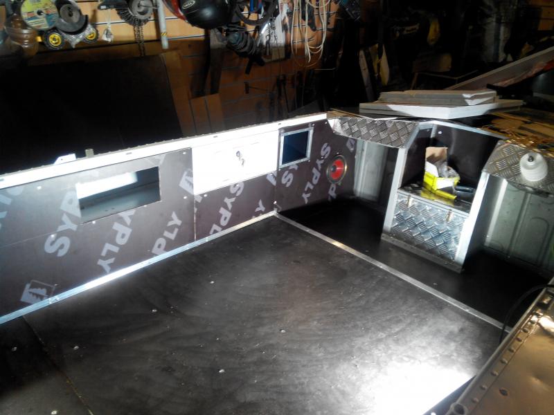

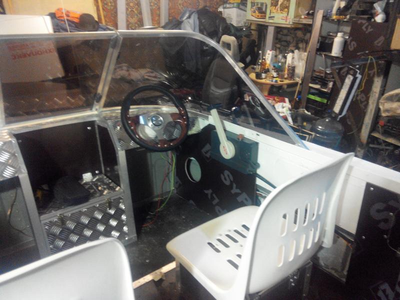

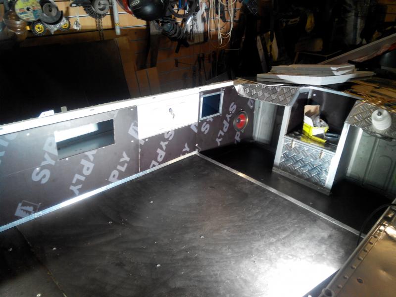

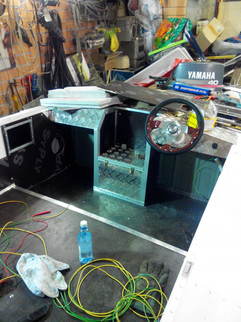

Всем привет,давно не писал.Вот пару фото выложу :)
Когда покупали фанеру,внимание даже не обратили что на ней надписи с двух сторон :D
Руль с автомагазина за 900р и пыльник от гранаты 120р,дешево и красиво :pardon:

На пол глянец чтоли постилил?
Руль превращается, превращается руль - в штурвал :D

На полу 12 мм,верх шершавый - низ глянец.А вот обшиваю борта 6 мм,она с обоих сторон почему то глянцевая .

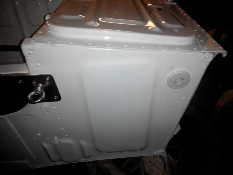

Дренаж от помпы. Обведен на фото

Всем привет,вот решил дренаж от помпы присобачить сюды

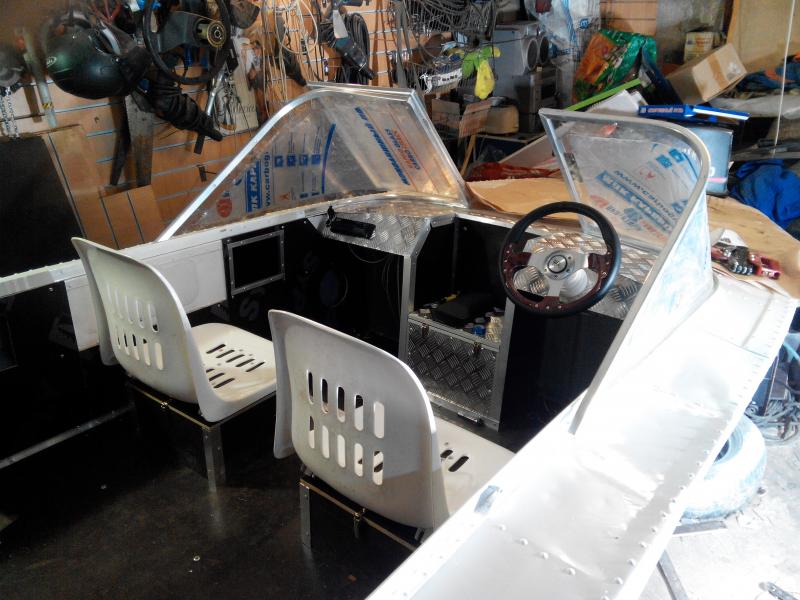

Ну и немного еще фоток,что успел сделать.

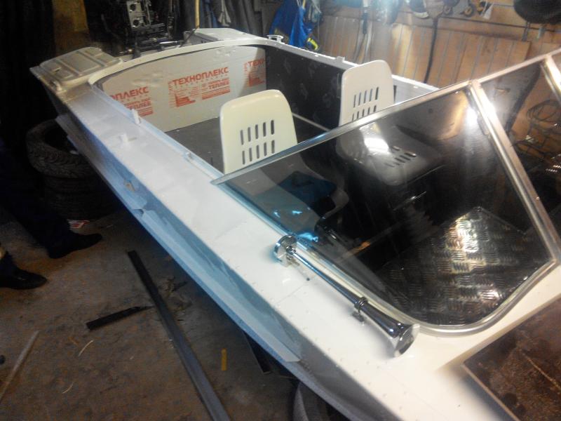

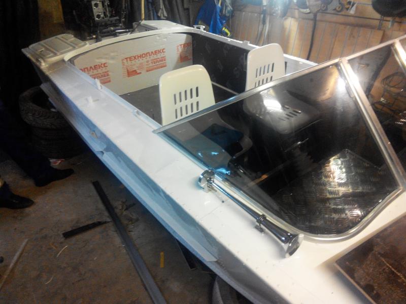

Знаю многим не понравится что затонировал стекло,но с тонировкой у лодки совсем другой вид :yes: да и пленку взял светлую.Мне нравится :good:
alex_baykal
08.11.2015
79
30
Прогресс 2М
Suzuki 40 Yamaha 30

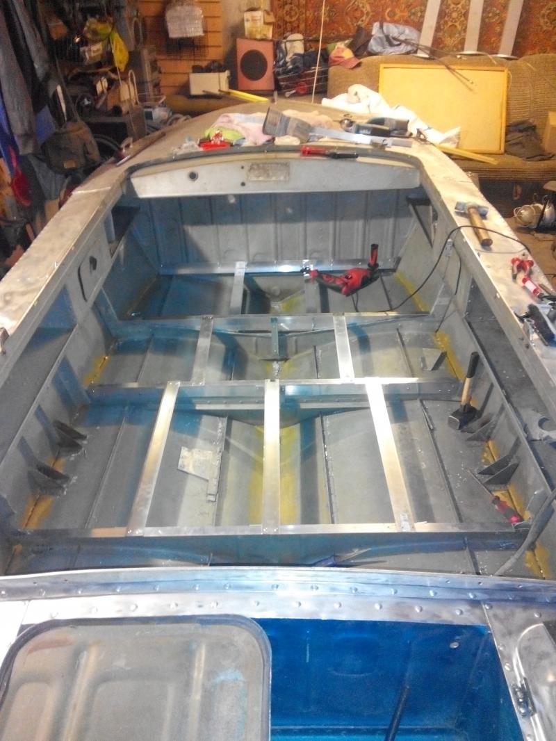

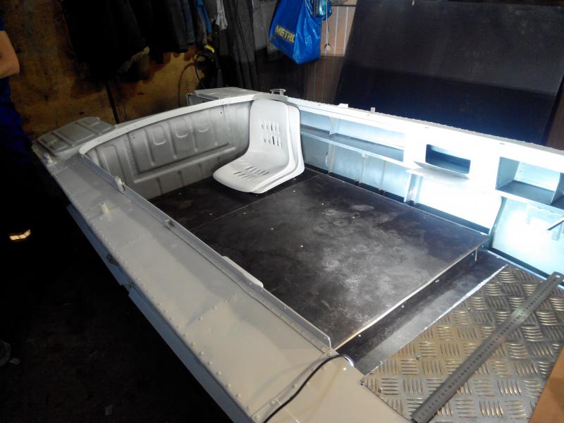

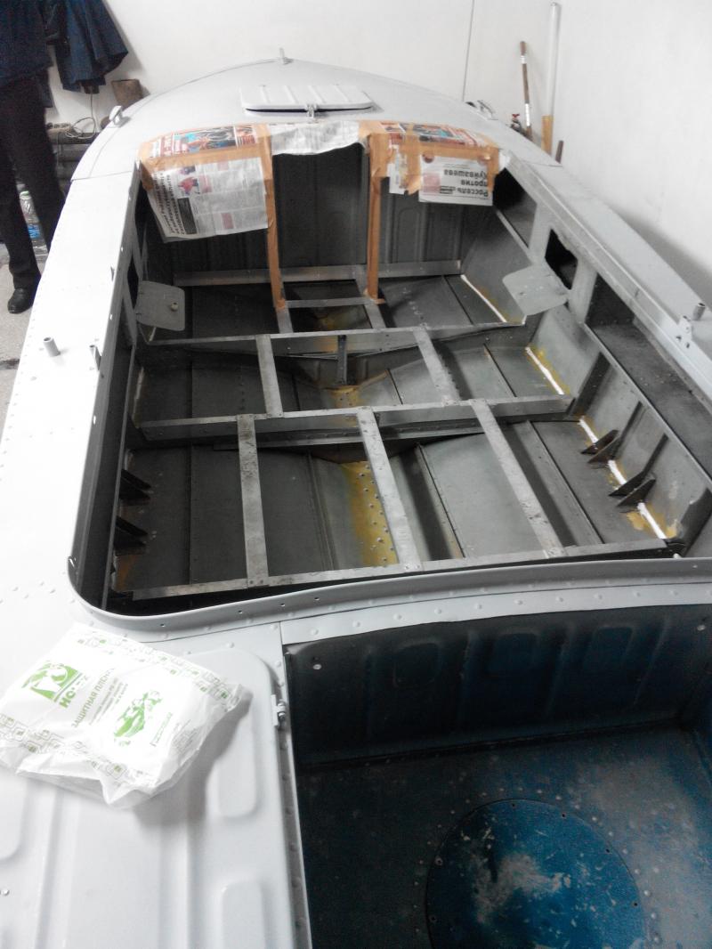

Классная лодка получается. Тоже начал заниматься своей, наконец то) если не сложно, опишите процесс усиления Транца, побольше бы фото, думаю не только мне будет полезно. И ещё пару вопросов: стандартные балки для крепления передних сидений Вы совсем удалили? Полы по какому уровню (высота) выставлять, какими все таки клепками пользовались, герметик, я так понимаю, Novol использовали или нет? Какой трос подошёл, 13 или 14 футов.
xyligan
89
Асбест
Вячеслав
Прогресс - 2м,Адмирал -290
Yamaha 40 cv,Hidea - 5
Александр ,по поводу транца topic2122-75.html сделал точно так же.

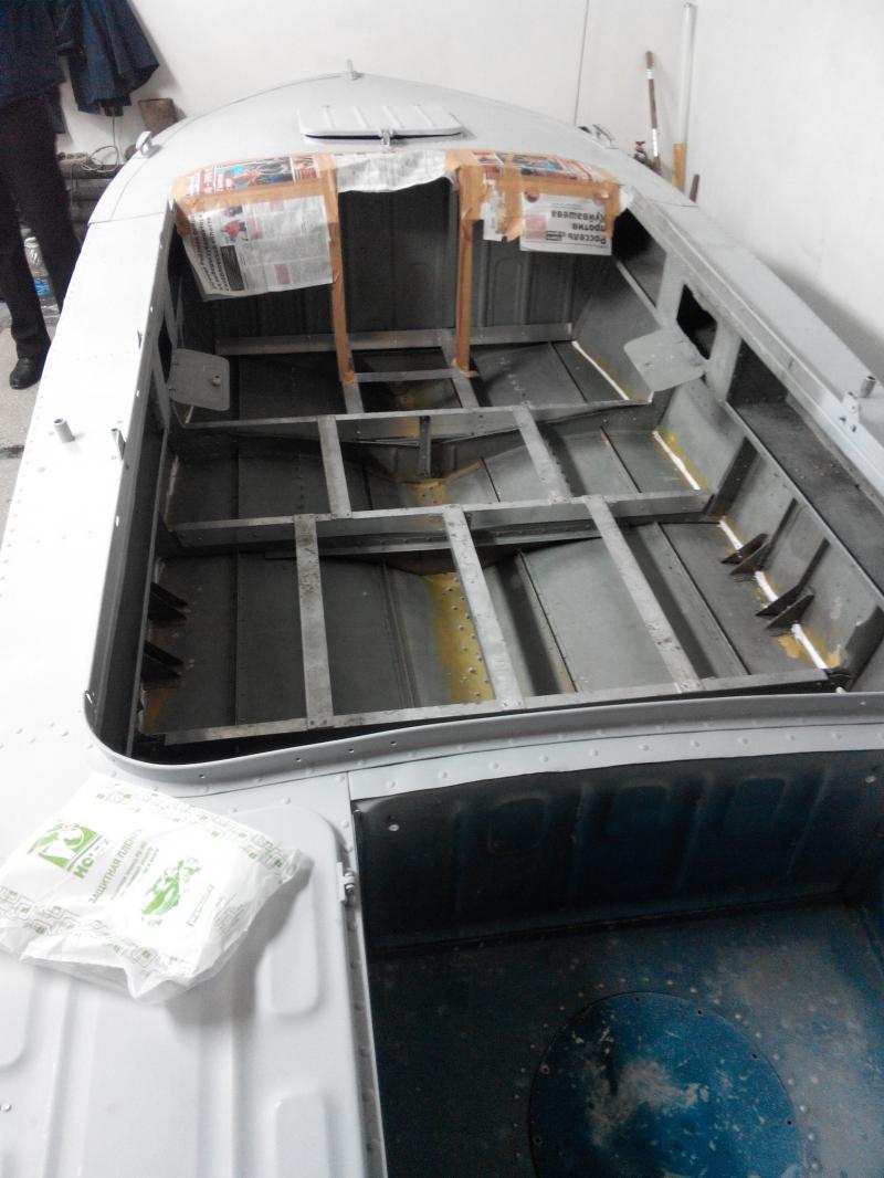

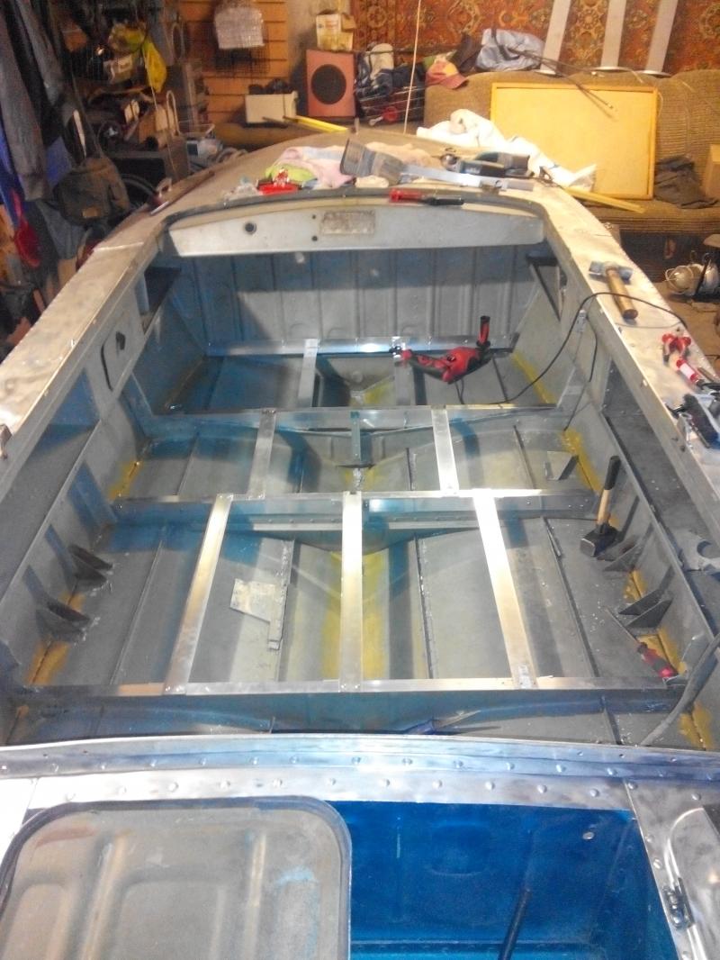

По поводу пола,балки удалил полностью-вот посмотри
Клепал вытяжными алюминевыми в перемешку с нержавейкой(остались от гидрошайб) 6.4х12мм.
Герметик Novol применял при замене киля,скул и гидрошайб,для пола не использовал его.
Рулевой трос у меня был 15 ф,пришлось его зигзагом улаживать по боку лодки,а тросы газ-реверс 13 ф в самый раз.
