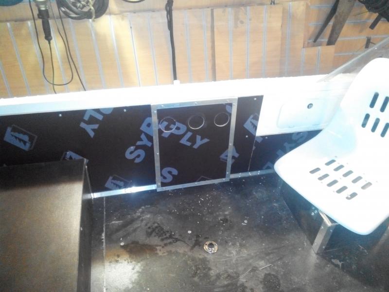

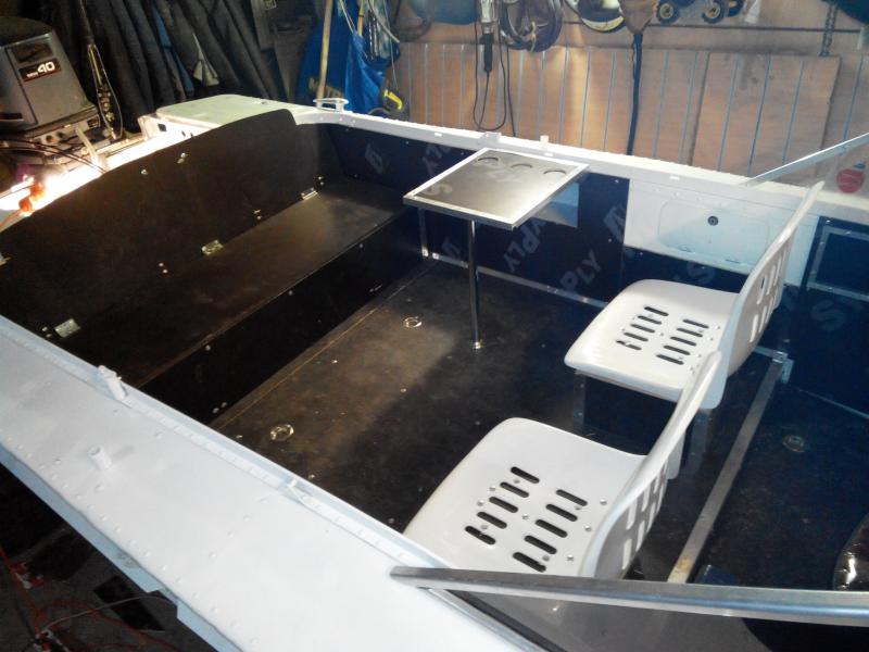

Всем привет,выложу ещё пару фоток.

Выглядит очень круто! :good:
А стоит ли с такой красотой в воду съезжать? Так все уютно..:lol:

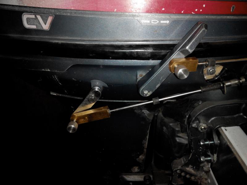

Всем привет.Вот наконец то токарь выточил фитинги,вроде все работает.На воде под настроим,если что.
Осталось оттрафоретить надпись Прогресс-2М и гос.номер ,и можно спускать на воду. :good:
