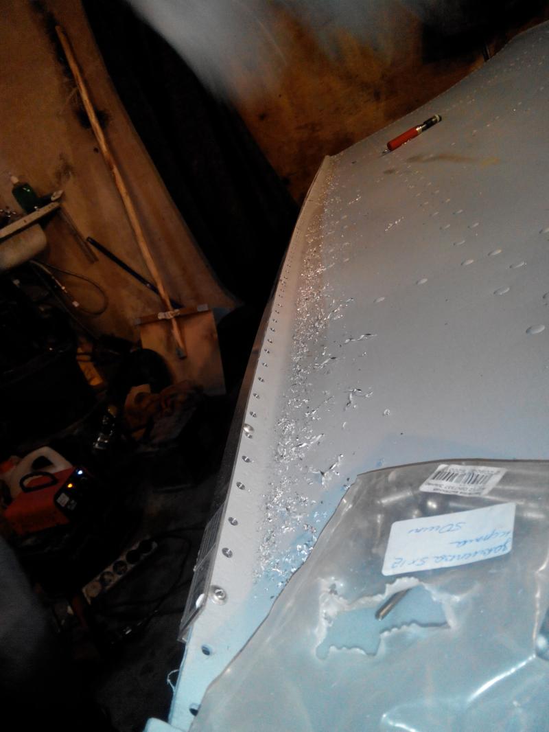

Не ну я знаю где скулы и как их ещё называют.Просто скажи что их как бы нет.Да?

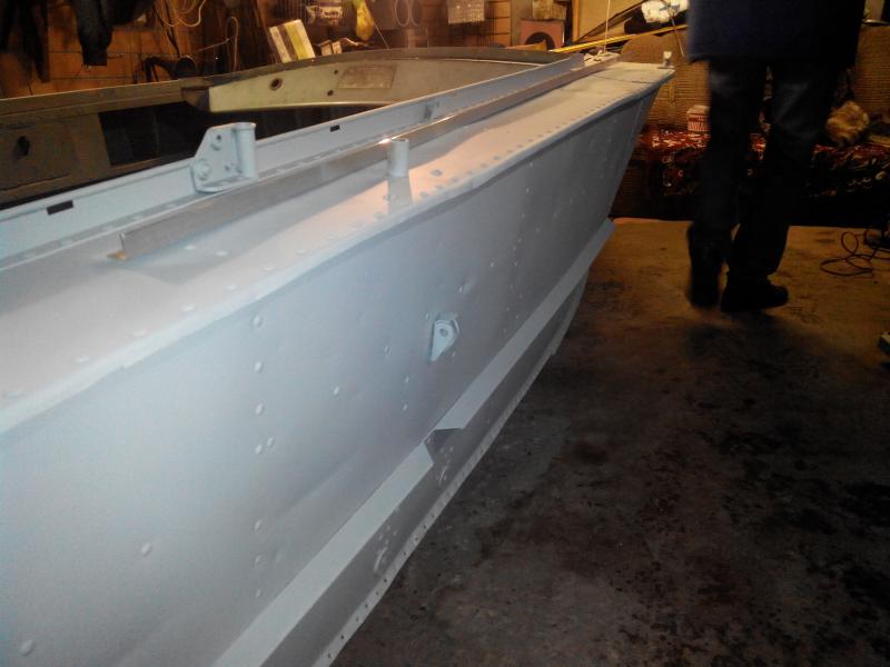

Ну да ,их щяс нет.Вот и спрашиваю,отгибать их после того как их восстановлю или щяс сразу отогнуть а потом уже клипать?Хотя если щяс отгибать,то будет смещение отверстий наверно.
9 546
4 733
Если надумал отгибать то отгибай сейчас. При установке новых ,отверстия под клёпку всё равно новые придётся сверлить.

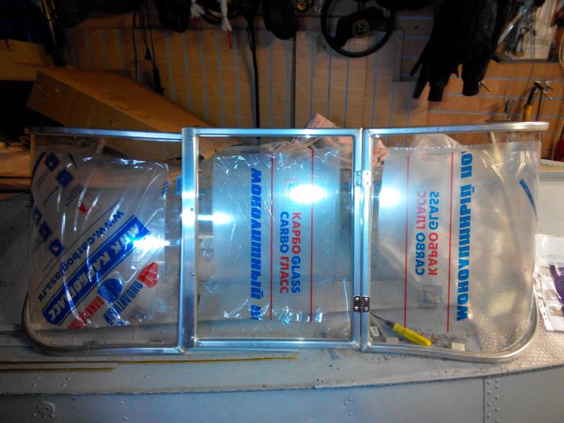

Да и еще,заказал стекло здесь http://tentplus.ru/component/jshopping/ ... l?Itemid=0.
Может кто заказывал у них,отпишитесь про качество.

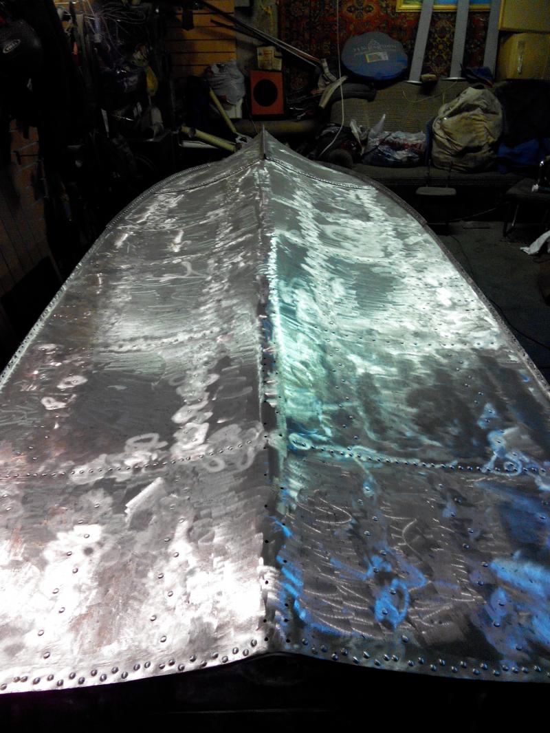

В каком месте киль менять собрался? фото в студию :yes:

Вот
908
Как вариант: просто приклепанная к корпусу(на полиуретановый гермет NOVOL GRAVIT) АМг полосА с приваренной к ней Т-образно полосой-килем :)

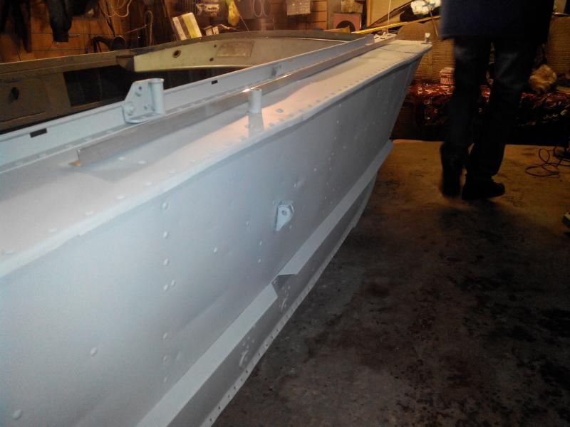

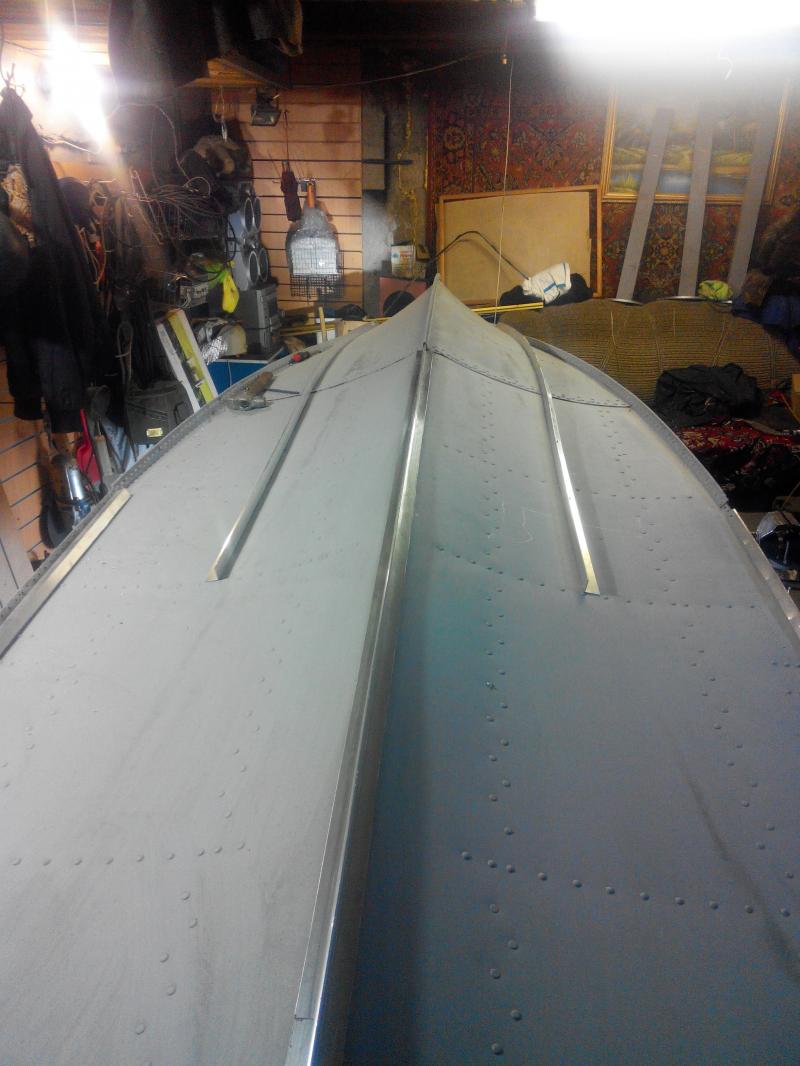

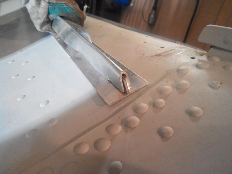

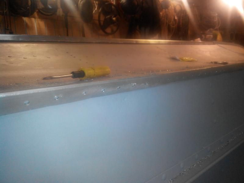

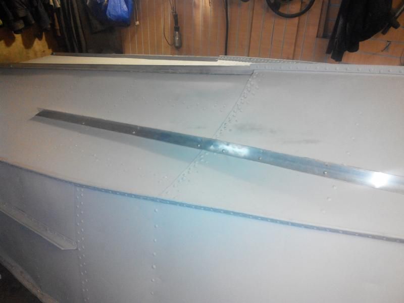

Ну вот наконец то закончил с грунтовкой лодки.Грунтовал в 2 слоя,кислотный Body 960 и выравнивающий.
Начал заниматься скулами,килем и гидрошайбами.

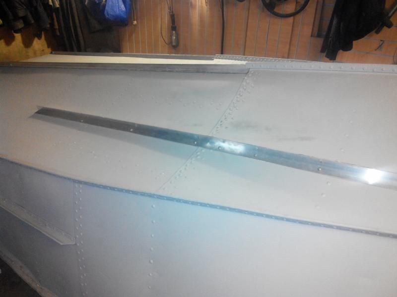

Пока все стоит на болтах(есть возможность переделать),подсказывайте если что то не так.

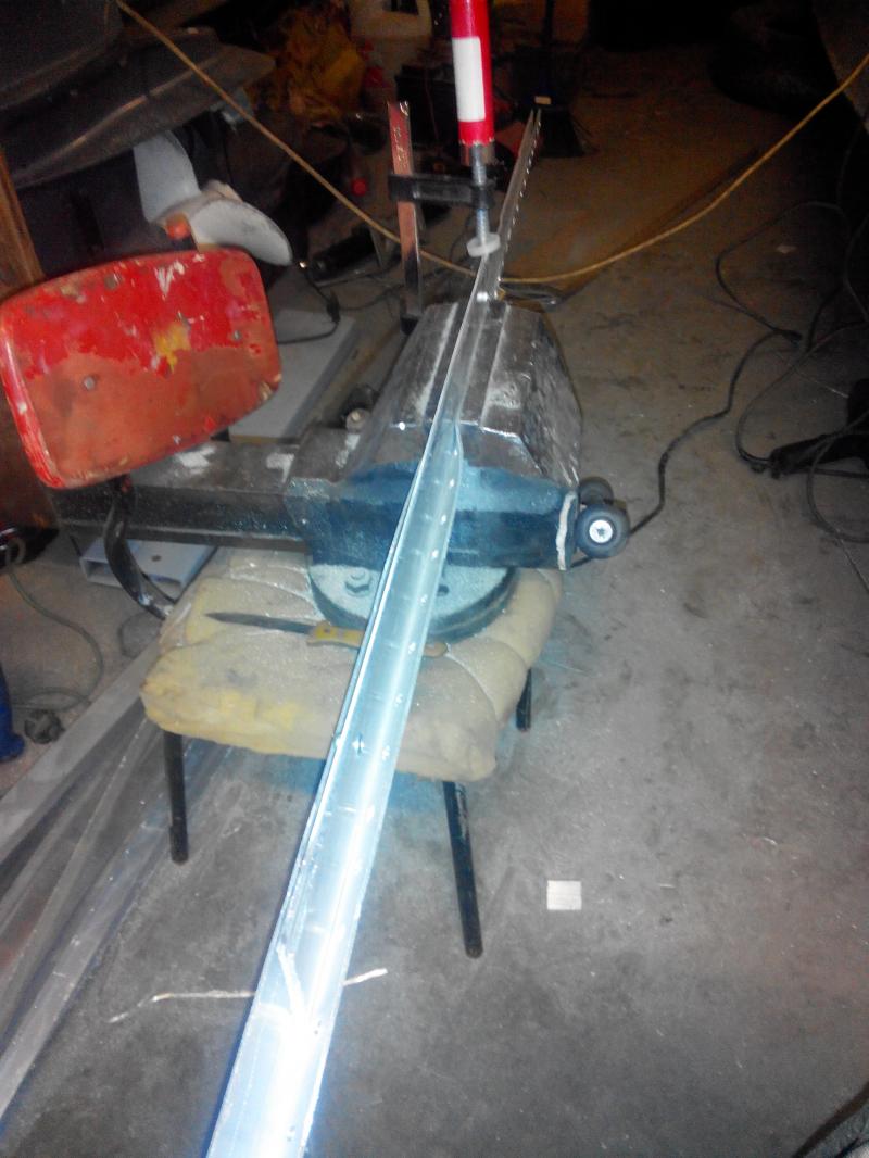

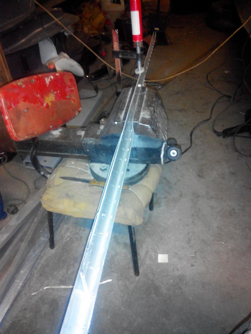

Вот так гнул уголок на скулы
9 546
4 733
Купи на металобазе полосу метала толщиной 3мм. Вставь в согнутый уголок и простучи.Будет ровно и красиво.Клепать начинай от носа лодки.Так удобней. :good:

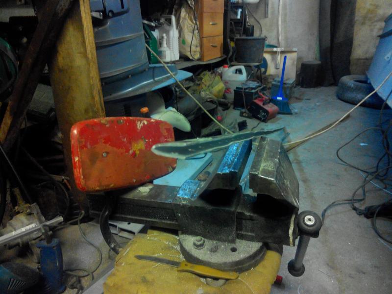

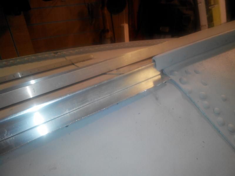

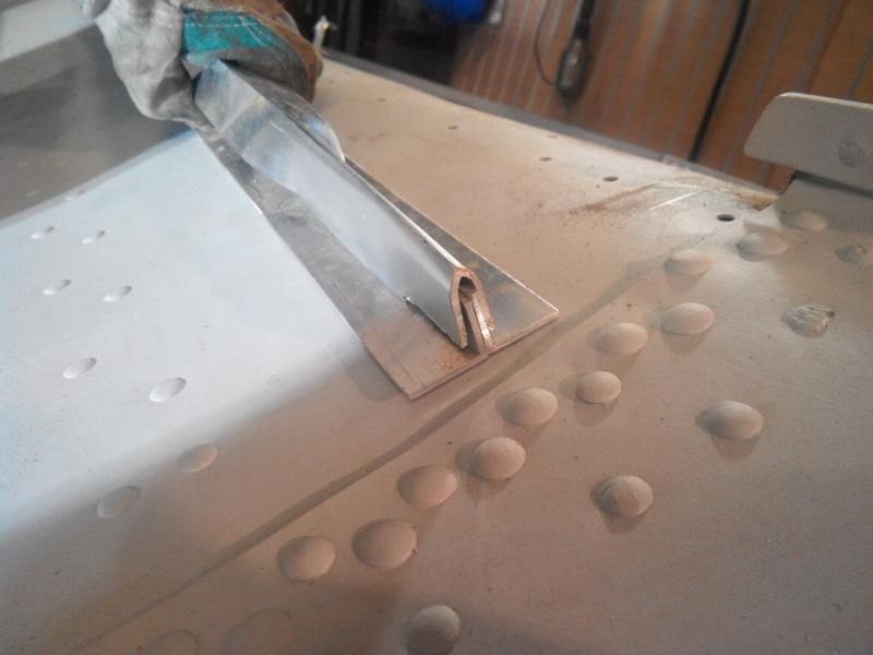

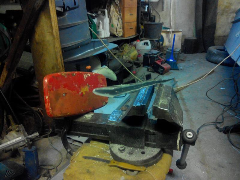

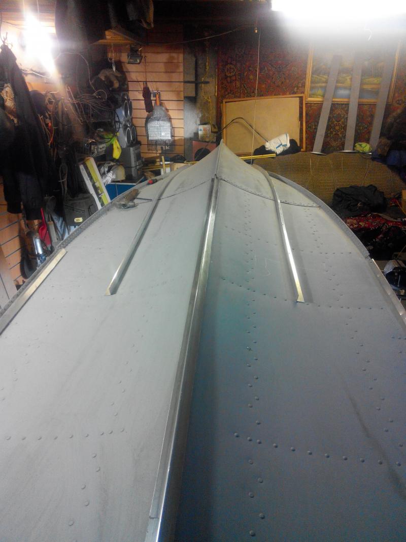

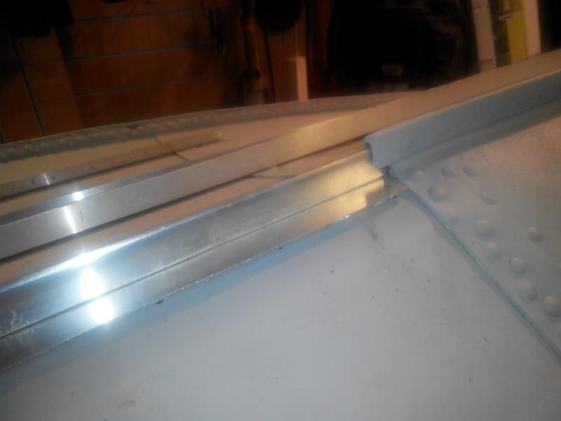

Владимир-что на счет киля скажешь,если я его сделаю вот так
Он получился чуть по выше родного,хуже от этого не станет ?
9 546
4 733
Думаю хуже не будет,но зачем?У тебя другая проблема.Тебе плоскость тавра прогнуть надо чтобы к корпусу прилегало хорошо.Если честно то я думаю на коленке этого не зделать. Оснастка нужна однако! Или ещё пара рук и хорошие киянки.
Я брал плаху (пенёк) диаметром 50 см в нём делал углубление (Болгаркой и зачистным кругом) в форме изгиба и пробивал молоточком прилегло изумительно.

Дмитрий,да ты гений просто :good: Так и зделаю :yes:
