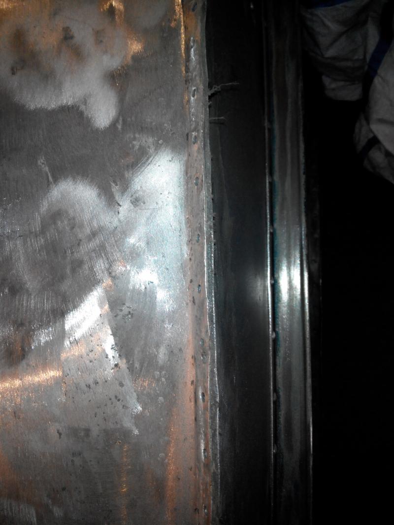

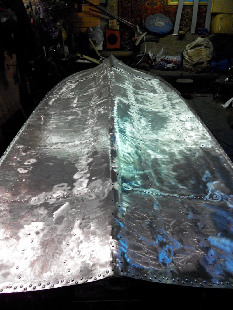

Всем привет. Купил прогресс 2м на половину отпескоструин, так как уже снят защитный слой я решил уже до конца его зачистить таким же методом. Если можно то по порядку опишите дальнейшие действия по грунтовке и покраске судна (1 слой чем ,2 слой и т.д)

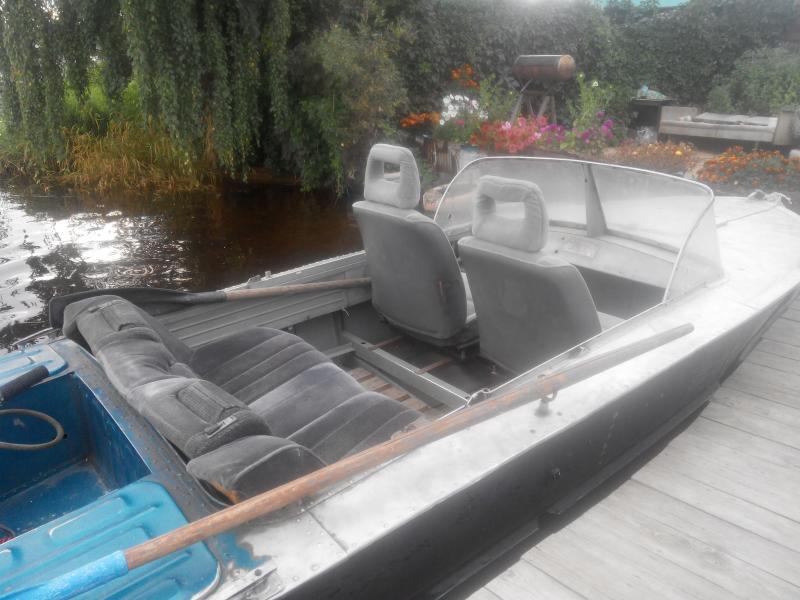

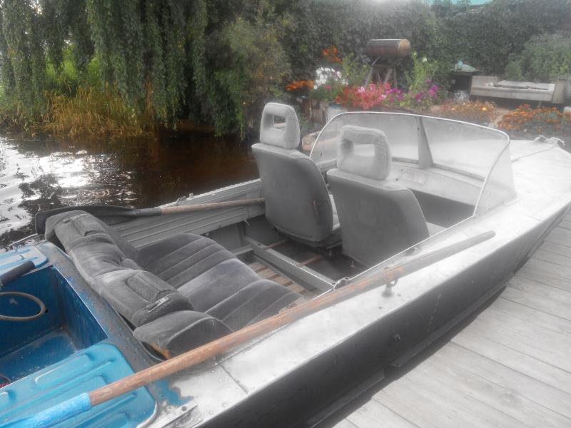

Вот и сама лодка,в том состоянии в котором купил.
11 669
5 204
А я думаю где я тебе уже помог??
