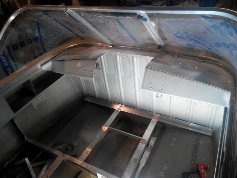

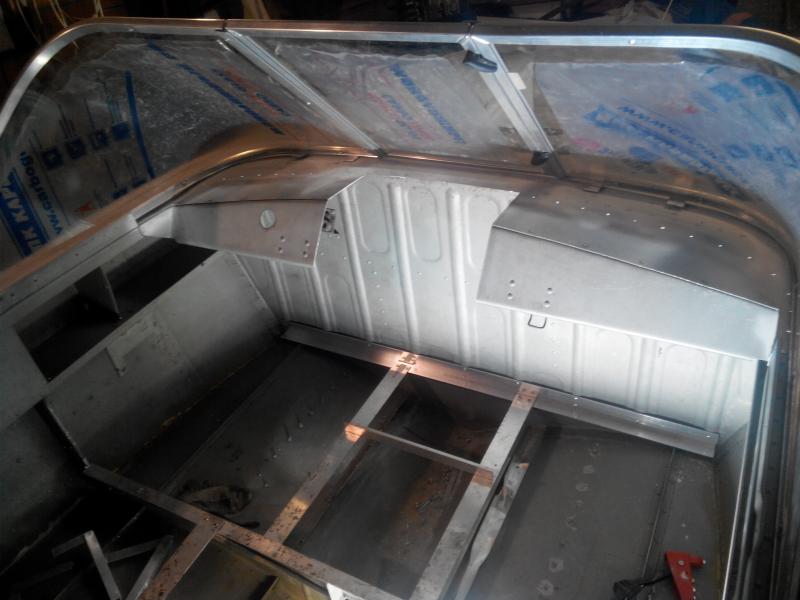

Я вот смотрю на стёкла и думаю,как в случаи повреждения менять стекло?Рамка то сварена! К аргонщику обращаться придётся.

Ну я думаю до этого не дойдет(замена стекла) :crazy:Хотя кто его знает ,будем надееется на лутшеее

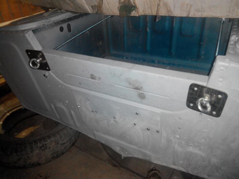

Чё то на фотке на шайбах у тебя заклёпок маловато, добавляй , а то оторвёт - тут у кого то уже была шайба оторванная.

Сергей,на этом фото шайба стоит на болтах(для примерки и сверловки) :yes:
А вот уже на заклепках(6.4х10) из нержавейки

Ааа, тогда понятно.

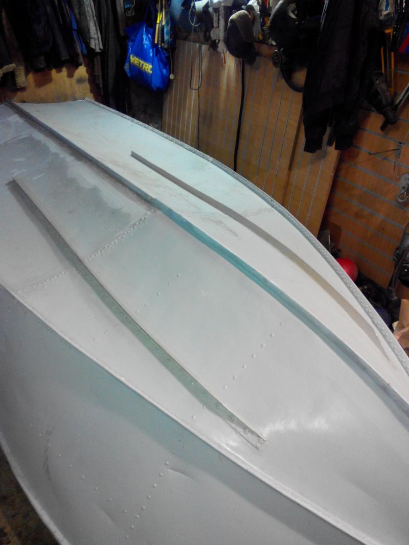

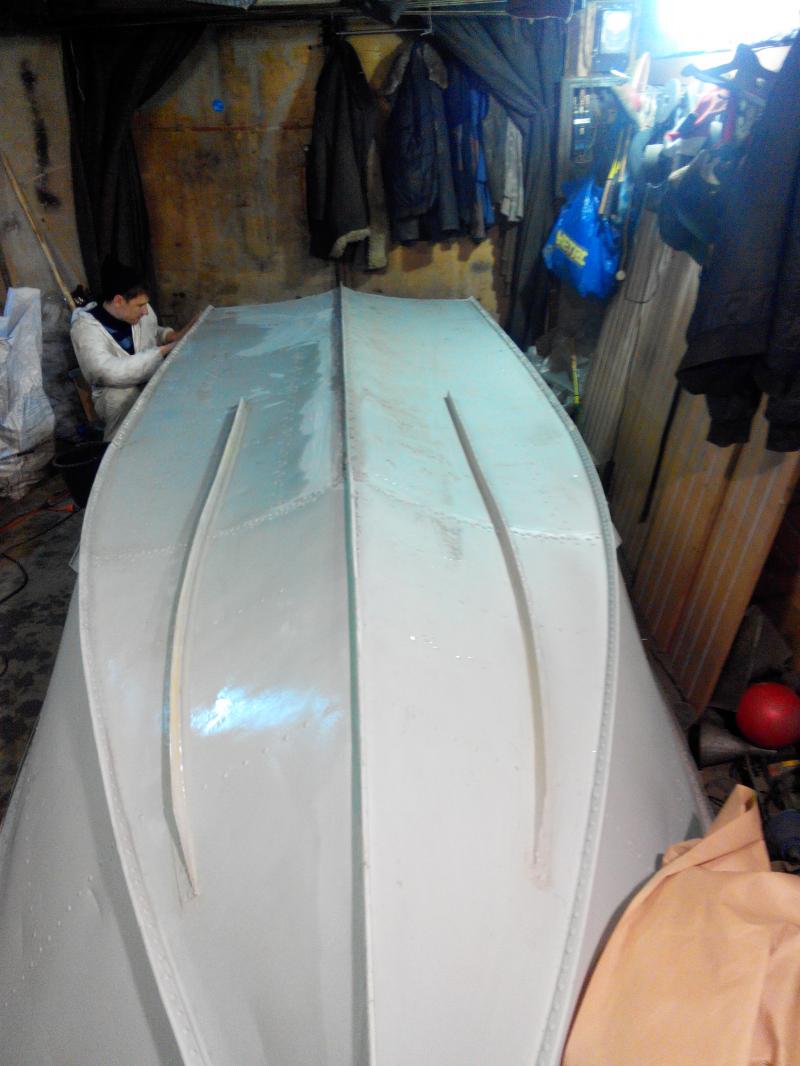

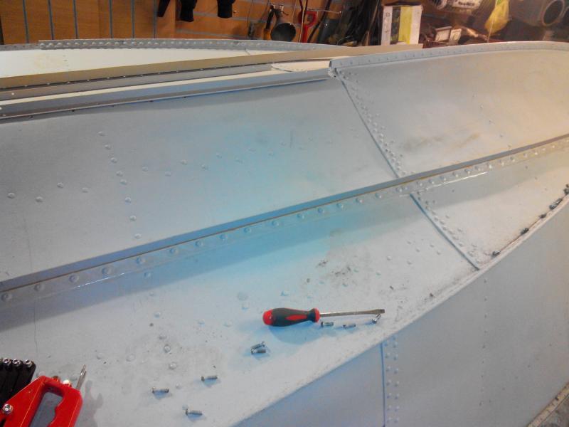

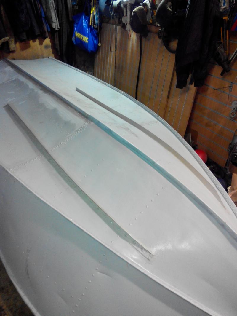

Ну вот и подошел к концу ремонт киля,скул и установки гидрошайб.
На днях отдам на покраску,только не знаю какой краской лучше покрасить.Стоит заморочиться с необрастайкой или просто автомобильной покрасить ?

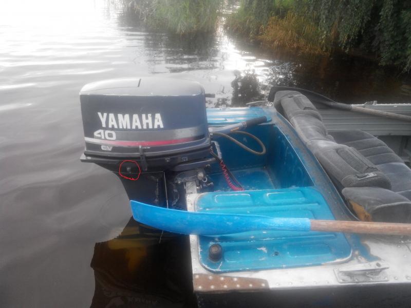

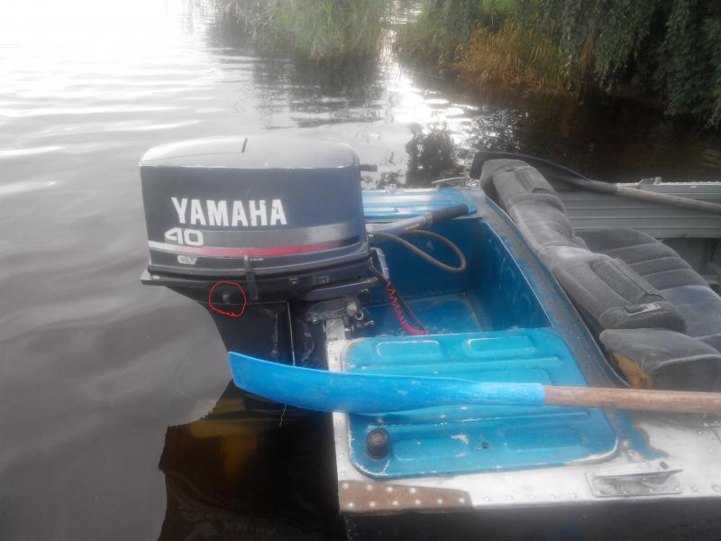

Чет я понять не могу,тянуть - это когда трос вытягивается от мотора до машинки а толкать,собственно от машинки в сторону мотора ?
Купил машинку газ-реверс,yamaha 701 и вот думаю что она мне не подойдет.

Как это не подойдет? 701 машинка как раз и подойдет, причем сложностей с подключением тросов к машинке ни каких не возникнет, единственное если у тебя мотор под румпель придется произвести подключение проводки в моторе и УСЕ.

Слав, я так понял у тебя Ямашка длинноногая (L) и скорее всего привезена с Япии. У меня была керосиновая сороковка с электростартером которую я продал СаниС, вот он к ней сделал дистанцию и может тебе подсказать, что он доделывал в моторе для подключения тросов в моторе. А с подключением электрики я думаю сложностей не должно возникнуть. Если сам плохо дружишь с электрикой то лучше попроси соображающего друга и УСЕ получится. Не вешай нос.

Андрей,с подключением электрики и тросов не будет.Машинка работает в режиме - тянуть,а для моего мотора оказывается надо - толкать.
Мотор, как ты правильно сказал привезен с Японии с L ногой.

Посмотри внимательно на машинке на то:
- переводишь ручку машинки в положение передний ход, что происходит с тросом включение скорости (тянет или толкает) должно тянуть;
- трос газа тоже должен тянуть;
- переводишь ручку задний ход, торс реверса должен толкать, а трос газа должен немного тянуть (ход троса газа ограничен).
Это так должна работать машинка. В положении нейтраль трос реверса в среднем положении, а трос газа полностью выдвинут.
Слав ты похоже до конца не понял как подключить троса к мотору, на румпельный мотор придется установить приспособления для подключения тросов на мотор. Такой вопрос - для движения вперед ты на моторе рычаг реверса включаешь вперед (к транцу) или назад. Если в перед то все подключится, если назад тогда нет - но таких ямашек я еще не видел.

Андрей,про машинку ты все правильно описал.Проблема с мотором - рычаг реверса включается на себя для движения в перед ,как и должно быть а вот с газом все наоборот.Мотор румпельный,приспособы для подключения тросов куплю в скором времени.Когда я румпелем даю газ,то та фишка к которой подключается переходник для троса газа - уходит в противоположную сторону(от меня) газ отпускаю и она перемещяется в мою сторону.Незнаю как описать более подробно,ну думаю ты поймеш.Это получается что газ работает на моторе - Толкать ?

Машинку 701 можно переделать, она будет толкать, там рычаг перекинуть надо и все , правда придется расклепать крепления и снова заклепать, про заклепать в любом случае, иногда рычаги внутри просто болтаются.

Слав, а рычаг газа вверх случайно не переворачивается, вот если его вверх перевернут то тогда все окей.

Влад,вот сегодня нашел темку про переделку 701 машинки http://fishboatlive.ru/forum/viewtopic.php?f=11&t=30&start=60
Хорошо,что есть возможность переделать :good: а так бы пришлось другую брать или на веслах плавать в этот сезон :lodka:

Андрей, а рычаг газа вверх случайно не переворачивается, вот если его вверх перевернут то тогда все окей.
Можно поставить этот рычаг вверх
Но тогда прийдется самому колхозить держатель троса

А не проще переделать рычаг крепления троса, чем переделать машинку?

Когда встал вопрос о покраске, всё сводилось к пескоструечным работам. Меня это в такую тоску вгоняло. В итоге по совету маляров загрунтовал все барьерным грунтом, предварительно мелкой наждачкой прошелся для матовости и обезжирил. Затем автоэмалью, причем не самой дорогой, той что УАЗики красят (белая ночь кажется). Третий год ЛКП держится отлично. НО! Изначально заводская покраска сохранилась очень хорошо, почти как тот военный прогресс в верхней ветке. Была бы лодка пару десятков раз покрашена кисточкой в разных состояниях трезвости было бы не так весело.

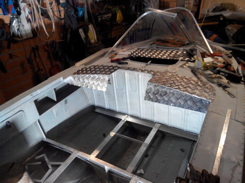

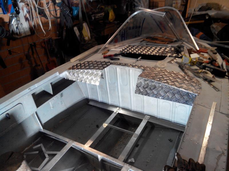

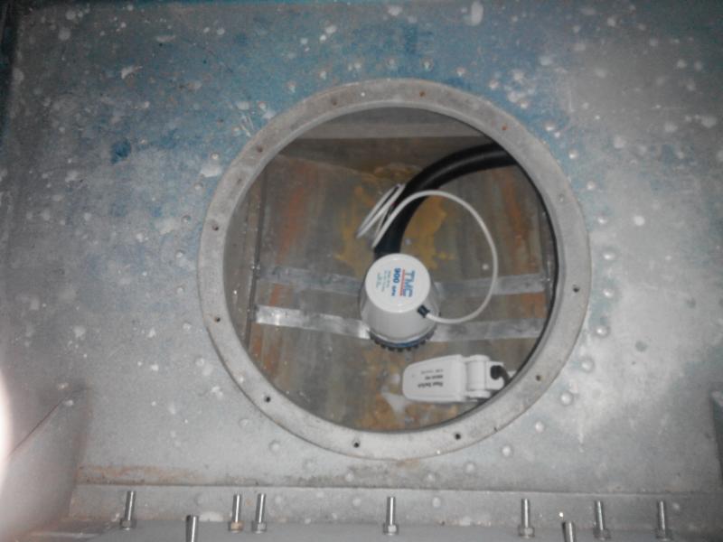

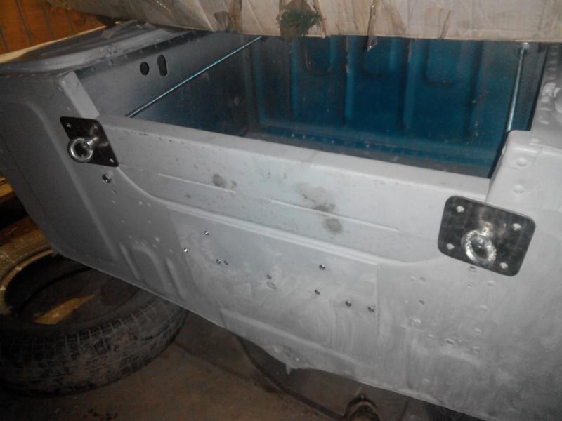

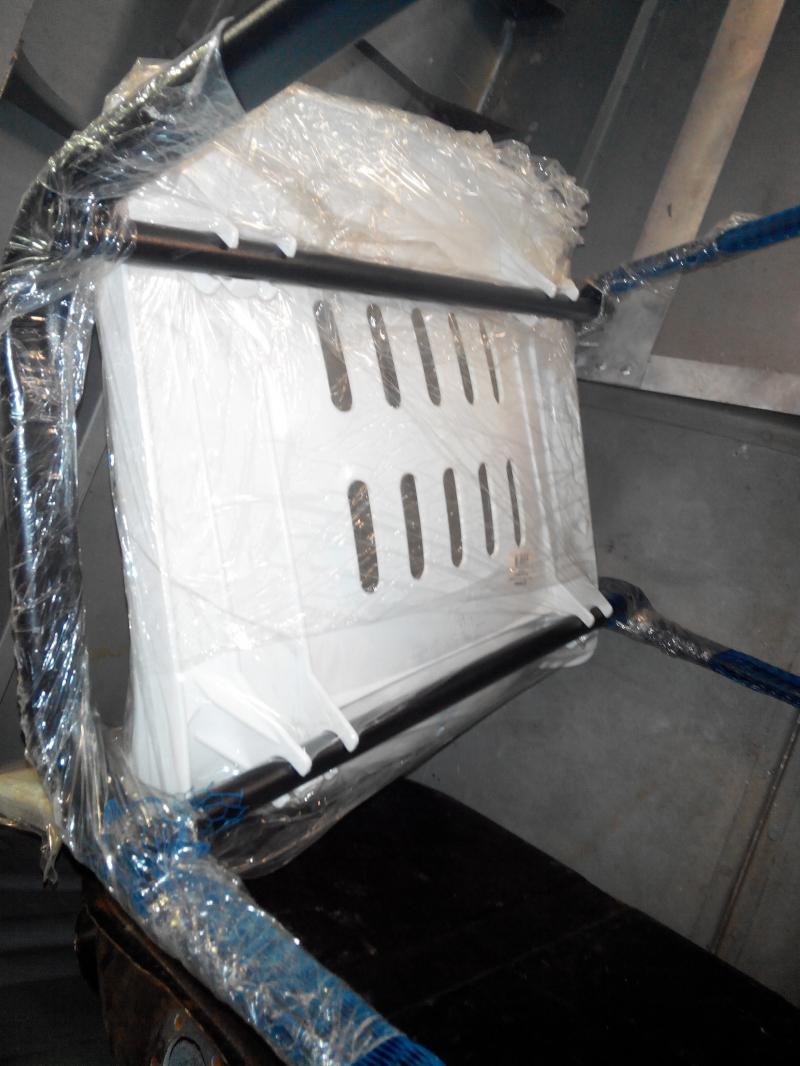

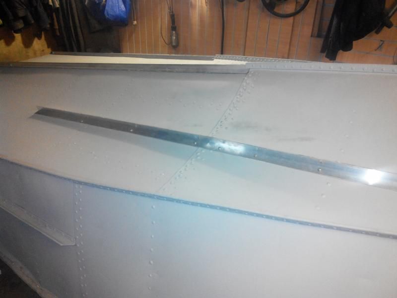

Всем привет.Все куплено и готово к покраске моего прога.Как немного спадут морозы ,буду красить.
А пока холодно,решил немного похимичить с лодкой.

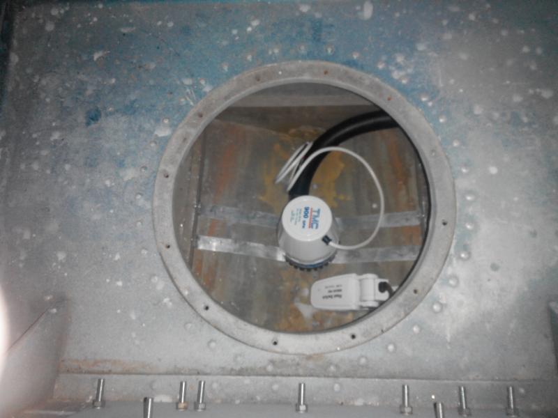

Установил помпу с датчиком
Поднял транец(пока не до конца доделан)
Примерял стекло
Заклепал рефленку на панель

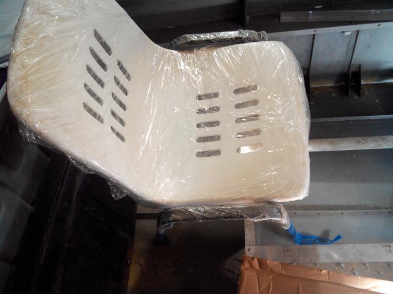

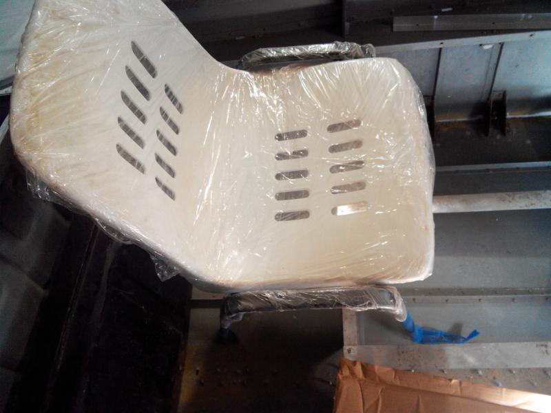

И прикупил пару стульев(ножки соответственно будут убираться )
