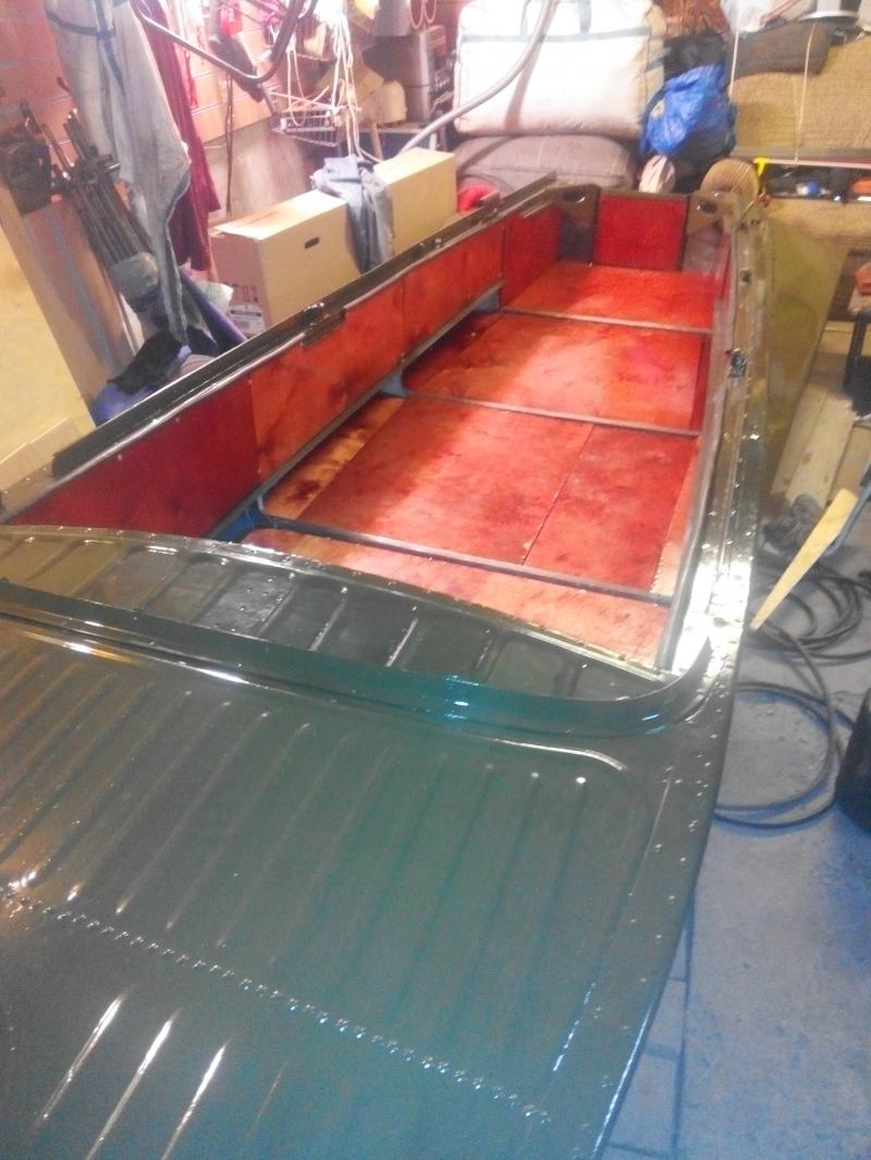

Мужики подскажите,что еще можно постелить на пол кроме ламинированной фанеры ? Весь город объехал,так и не нашел её.
Я склоняюсь к osb фанере,вроде тоже не боится влаги.Что думаете по этому поводу ?

Водостойкую ФСФ фанеру 9 мм. И лаком на 2-3 слоя. Лучше яхтным матовым.

Александр ,я делал так на первую свою лодку.Малость вспучило в пару местах(красил морилкой и потом покрывал яхтным лаком) а так все лето стояла на базе под дождем и все нормально(вот только там была простая фанера,не влагостойкая)

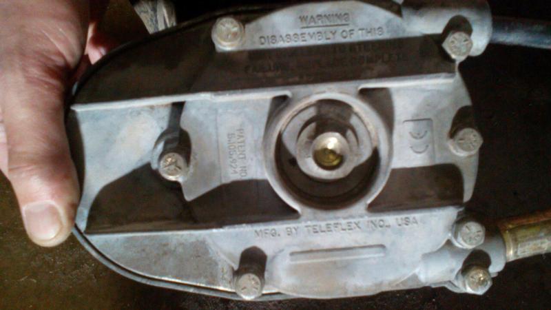

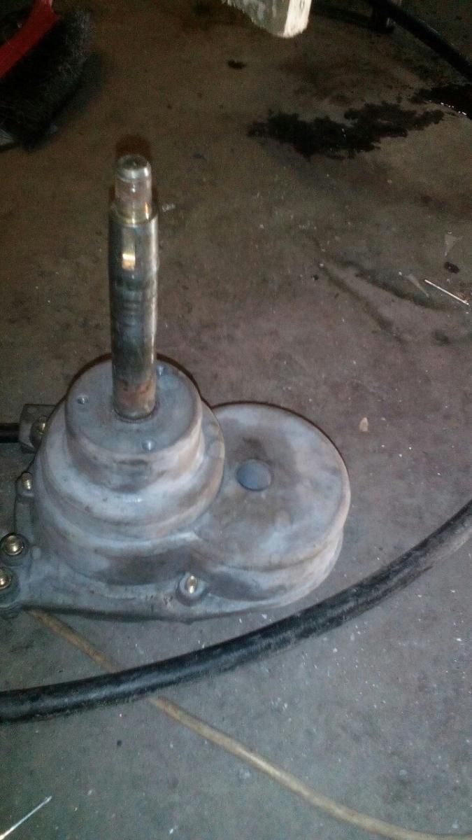

Что за редуктор такой ?Понятно что Teleflex,хотел бы узнать модель.Может кто знает ? И стоит ли его покупать с рук,вместе с тросом 13ф за 4т.р

Не могу сказать стоЯщий ли редуктор. :?
Чем штурвал крепить никак не разглежу, где резьба на валу?
1 356
Без разборки тяжело сказать, остаётся верить на слово продавцу, а это не надежно.

Резьба на валу есть,просто фотка не айс качество.
Подцеплял к мотору ,крутил вал рукой.Крутится отлично.
9 557
4 769
Редуктор для моторов до 300 сил ,без обратной связи .Новый стоит около 14 т.р.но трос на 13 футов короткий для Прогресса. Нужен трос на 14ф.

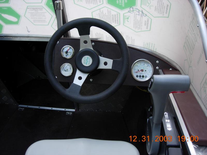

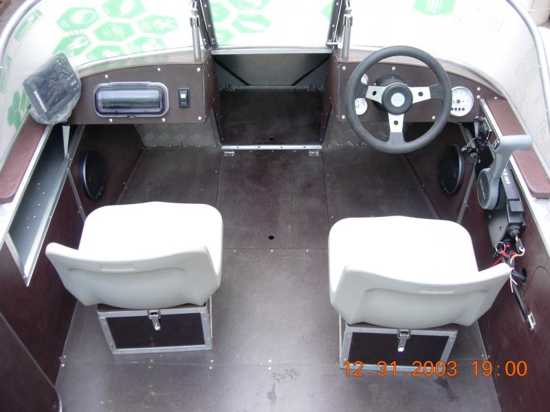

Да нет 13 можно поставить на 2М , только сзади трос в лючке по диагонали пойдёт и перегораживать будет если крупное ложить. и спереди почти в плотную к борту руль ставить придётся, только что бы ладонь только только проходила. Не совсем комфортно, с 14 сзади он по борту пойдёт и спереди левее поставить получится - так что места для хода ручки газ-реверс останется.

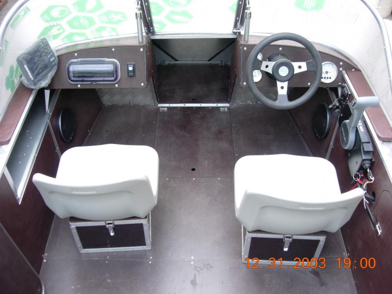

:) Серёга прав,можно но не удобно будет :( Выход есть! Что бы не покупать новый трос Можно парприз сделать покультурней и тогда длины хватит.Ну как то так например; :roll: :good:

:) Парприз,торпедо, панель управления и всё это то что на фото.И то что выше и то что сейчас перед тобой.Если сделать его шире(то есть дальше от стекла) то трос на 13 футов с прокладкой под палубой вполне можно не менять на 14 футов.Экономишь денюшку,тыщь шесть рубликов в бюджет семьи! :good:

Я наоборот стекло новое вперёд сдвинул - до самого замка бомболюка. Торпеда чуть шире для всякго хлама стала типа эхолота , подставки под навигатор и т.д.

Коль сдвинул а это 15 20 см ТО троса 13 фт будет нехватка!!!!

14 Футовый монокабель становиться классно не натянут не перетянут не висит все четко. А 13 поставить можно но будет руль стоять около борта звинеть от натяжки а это будет влиять на срок службы троса :)

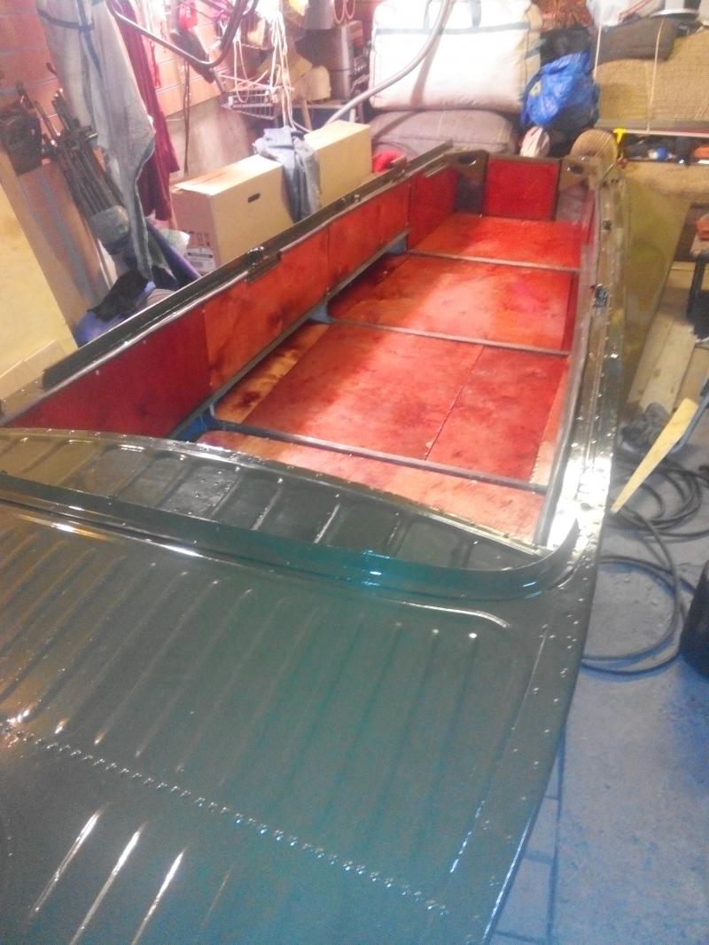

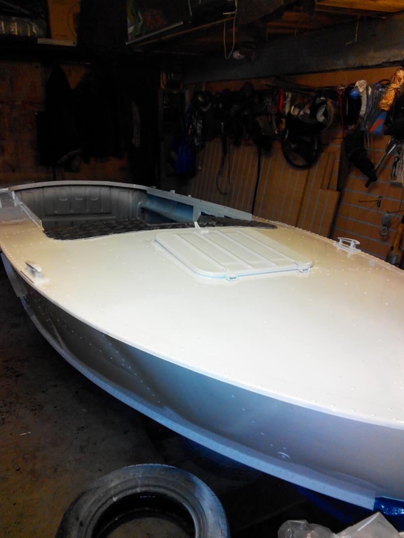

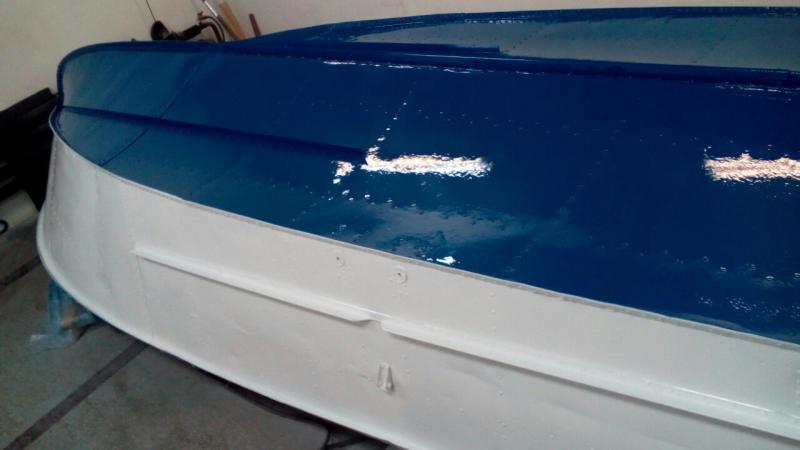

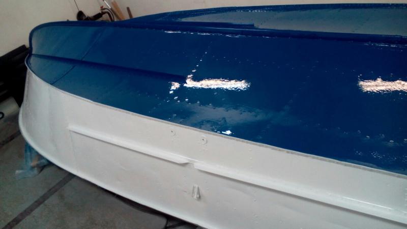

Ну вот на конец то покрасил свой кораблик
