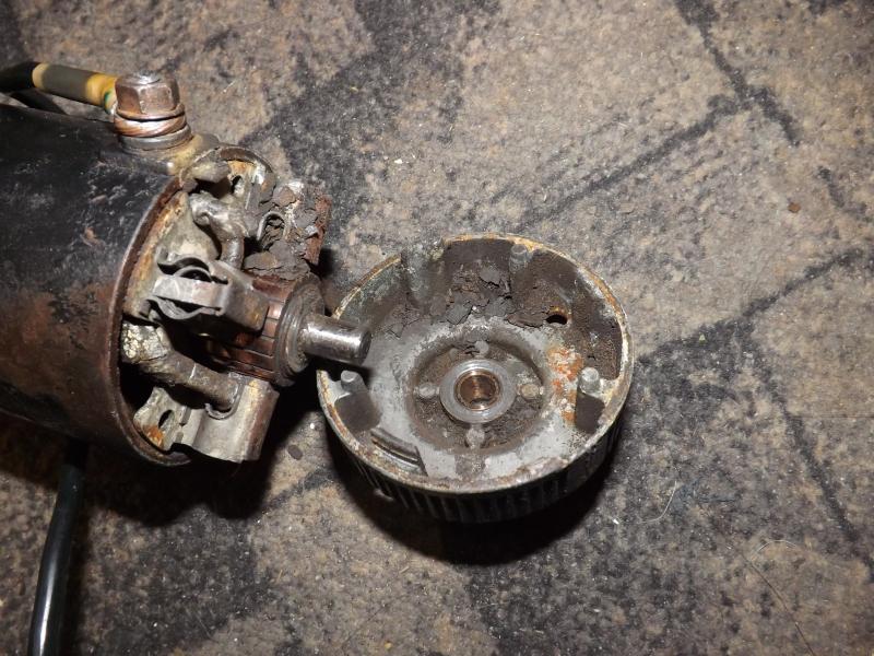

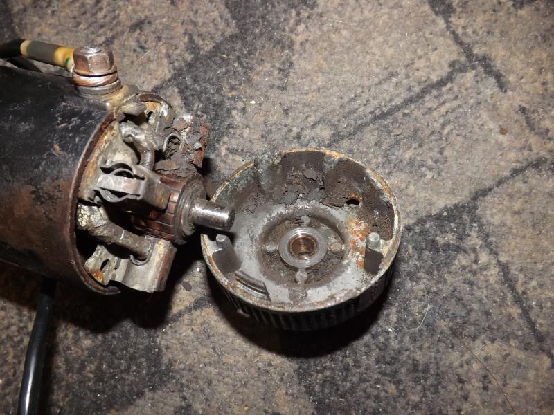

Сегодня решил почистить стартер, открыл крышку и ах@ел. Даже на Вихрях такого не встречал :shock:
Начал скручивать ГБЦ и обломал болт, дальше решил не продолжать, там походу резьба еще и в блоке есть до гайки :eek:

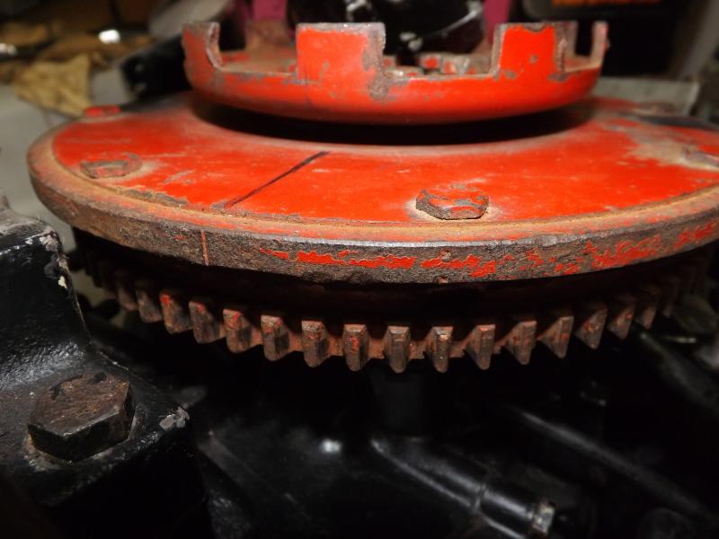

Володя привет!! Остатки болта с гайкой выбить не смог. Может рукоблудил кто-то да резьбу нарезал в блоке. Еще вариант есть болгаркой срезать огрызок со стороны гайки вместе с фиксаторами от проворота, но внутри все-равно кусок останется. Пытался высверлить, так сверло уводит. И это первый болт а еще 7

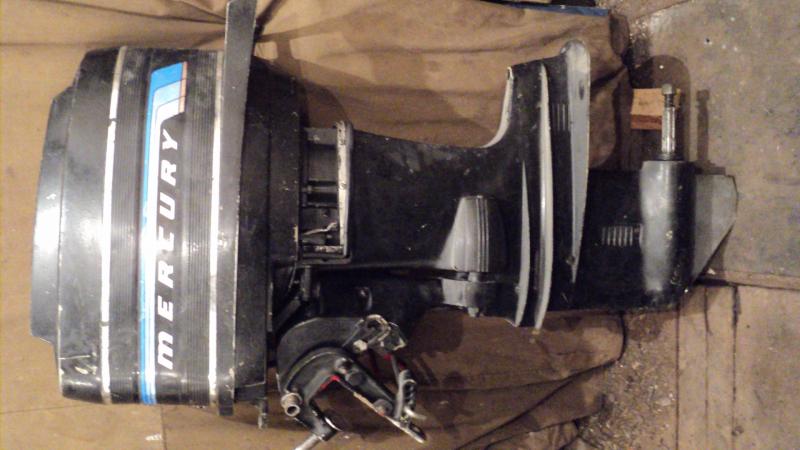

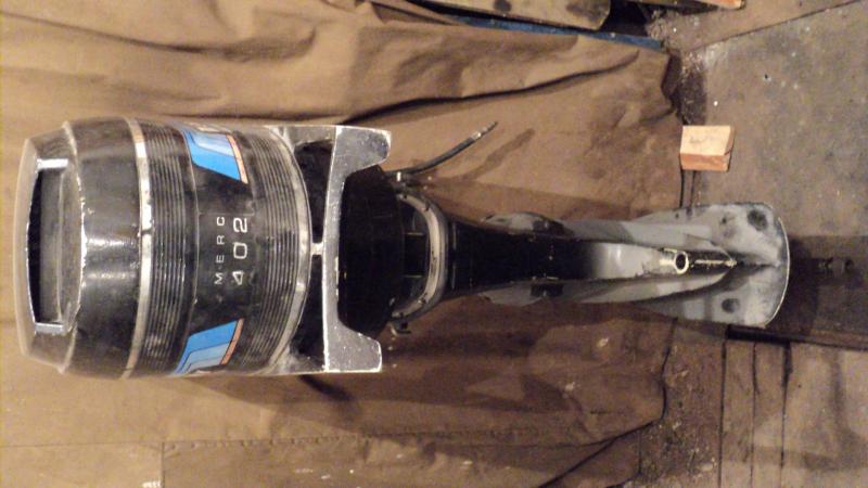

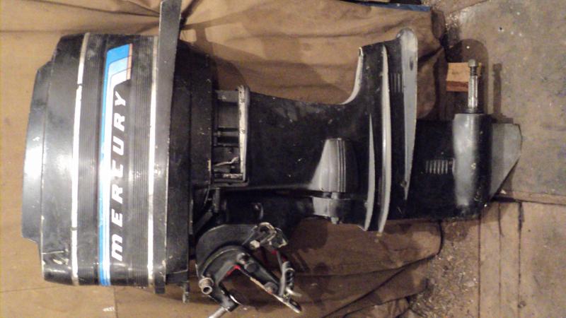

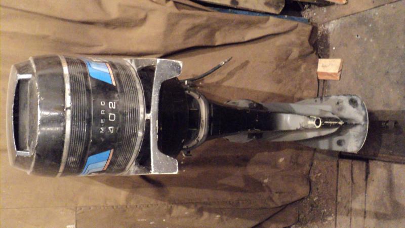

Вот этот зверёк ....
Накинул на него родной винт от Сузы 40 , чё то вроде места под плитой ещё много остаётся .....
Стартер от Мерка 50 не стыкуется , без колхоза , с этим Мерком .....
Попытался компрессию со шмыргалки померить , бл... по ощущениям компрессия очень даже ничего себе , аж плечо заболело , а компрессометр показал 3 и 3,5 .
Ну это всё на скорую руку , пока времени нету .

у меня с Мерковским винтом тоже много места остается. какой шаг и диаметр у твоего Сузовского винта? родного стартера штоль нет? у меня тоже нет, колхозю. компрессия если и вправду такая то это маловато, хотяб 6 было это уже норм. мой шморгалкой тяжело дергать, благо заводится с пол-оборота. на скорую руку эт не интересно, надо все не спеша, вдумчиво...удачи, ковыряй и пиши че как
надо не шмыргалкой, а проворачивая руками, каждый котёл чувствовать. да и без свечей должно быть легко, а то один тоже думал, что у него компрессия аЦЦая, а на самом деле ржа на зеркале.

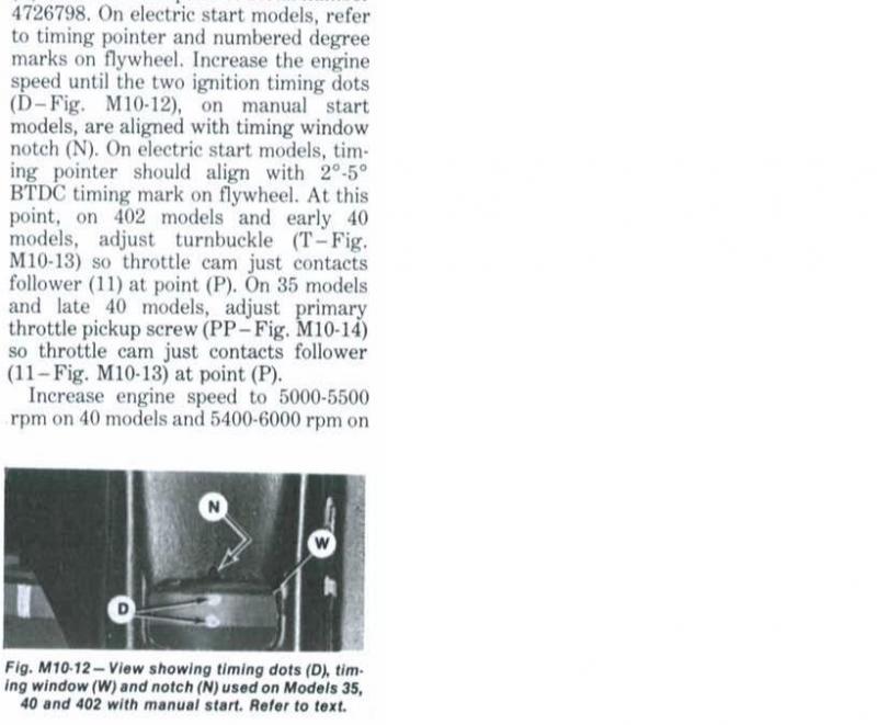

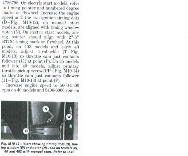

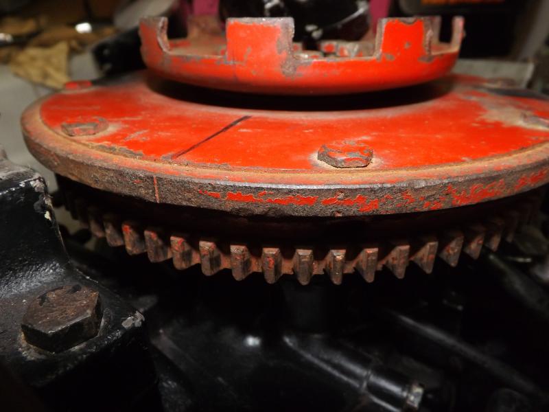

Привет хлопцы. Нашел на маховике у себя две вертикальных точки и левее полоску. Я так понял они нужны для
правильной установки маховика.
Правильный ли алгоритм:?
1. Установить верхний поршень в вернее положение (ближе к свечному отверстию), вернюю мертвую точку
2. Совместить 2 вертикальных точки с окном на ручном стартере
3. Зафиксировать маховик на КВ

Гляну завтра .
Компрессию конечно же без свечей дёргал . Ржи думаю нету , шморголкой крутится легко без свечей . С компрессометром очень тяжело . Да и если пальцем заткнуть ... палец "отстреливает " с хорошим таким " хлопком .Но это всё лирика . Надо по настоящему померить . Только я не понял почему надо руками ????
Нога короткая ,..... ну типа короткая . С Хондой рядом висит этот Мерк , ноги одинаковые .
Мотор безстартерный , но есть маховик с венцом и катушками под стартер . Ну и сам стартер от полтоса есть ( поменять только надо всё это ) Самая большая засада с комутатором ( или как его назвать ? мозгами не корректно вроде ) ... его нет ваще пока . Зато есть куча катушек и датчиков холла неизвестной принадлежности .Нужно найти от этого мерка , остальное вернуть .
а, я не правильно понял, извиняюсь :unknown: думал оцениваете состояние шворкой, заводя мотор.
с манометром, конечно шворкой, дав полный газ.
кстати, а куда шворка наматывается? если на маленький внутренний шкивок, то понятно, почему тяжело дёргать.

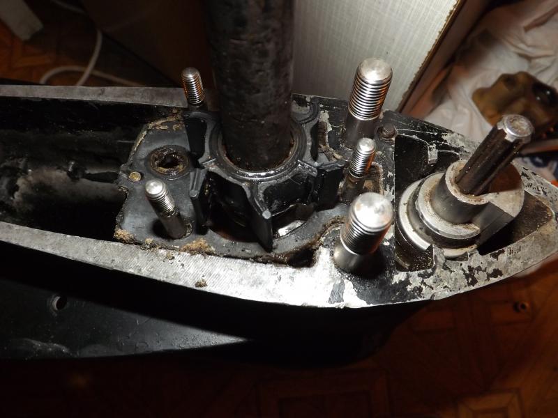

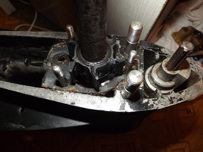

Эх, блин, чем дальше тем интересней. Вскрыл редуктор а там хана крыльчатке и куча песка :shock:
Где можно крыльчатку заказать с прокладками или ремонтный кит подешевле?
В питере брал за 850р крыльчатку, вы завели мотор?
