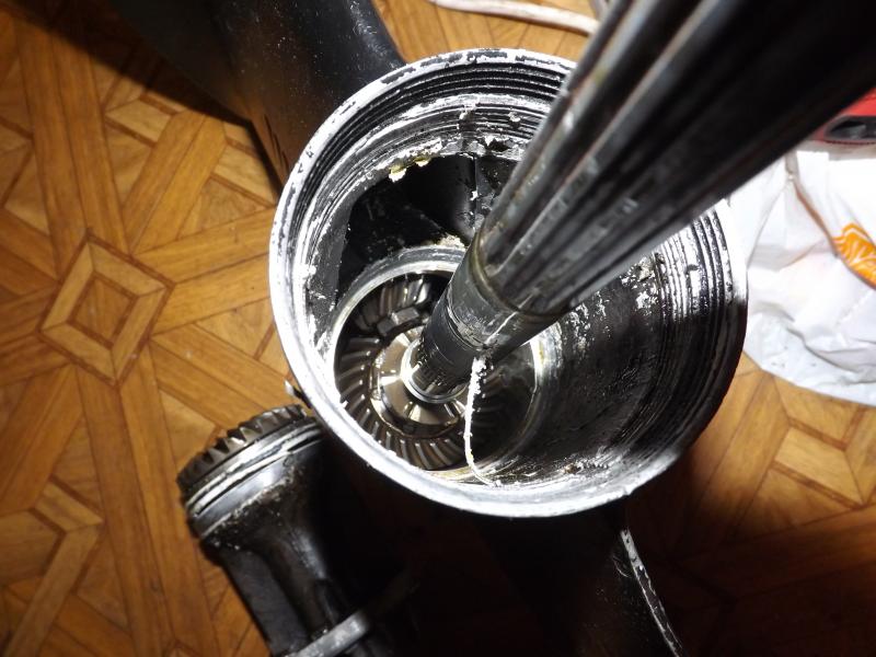

Эх, блин, чем дальше тем интересней. Вскрыл редуктор а там хана крыльчатке и куча песка :shock:

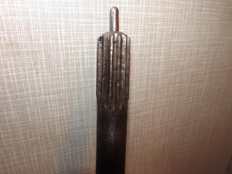

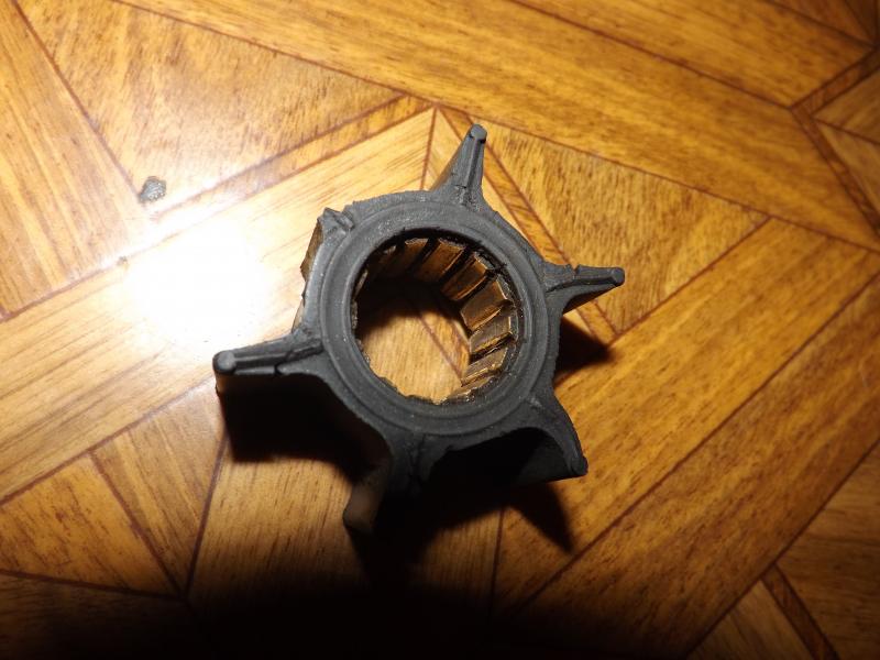

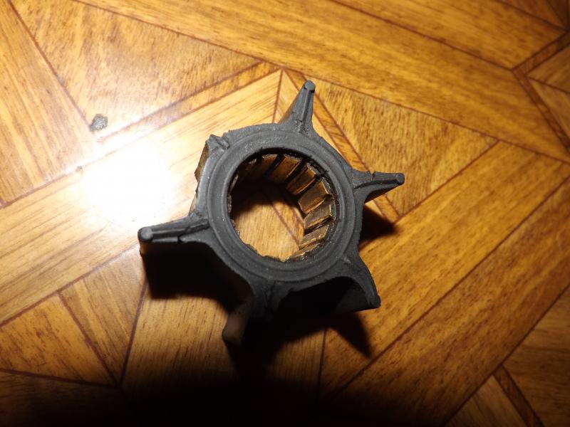

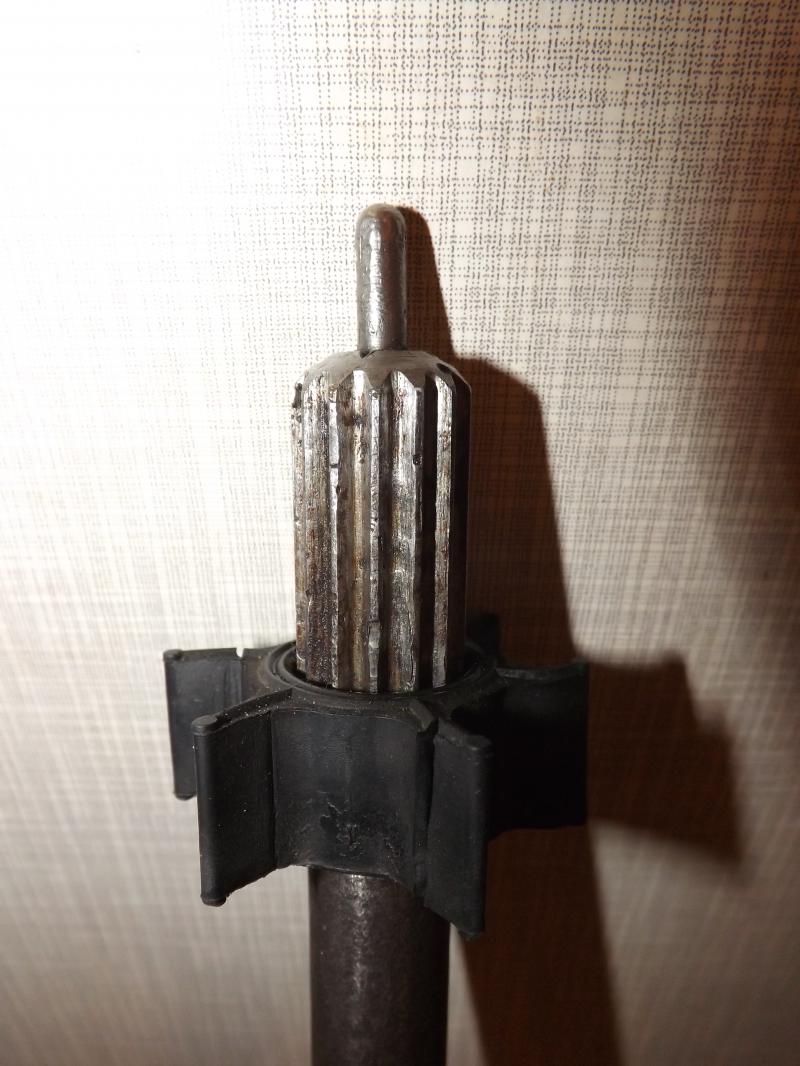

Приветствую Юрий. Мотор не завел так-как забрал на зиму его домой. Сейчас редуктор ковыряю. Как снять крыльчатку для замены и подшипник с вал-шестерней? У меня на внутреней части крыльчатки пропилены шлицы, в каталоге гладкая поверхность, крыльчатка через верх не снимается (меньше внутренний диаметр)

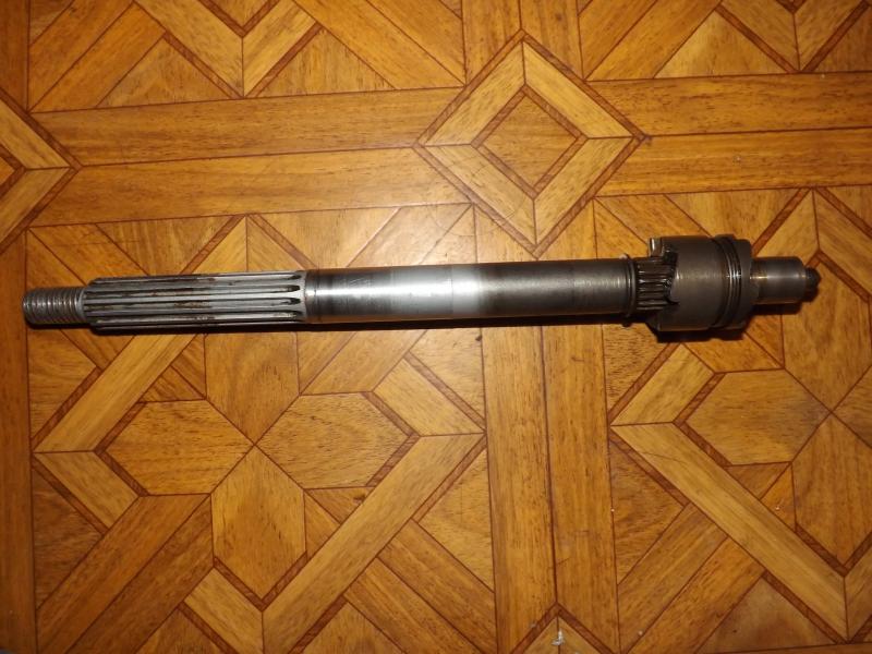

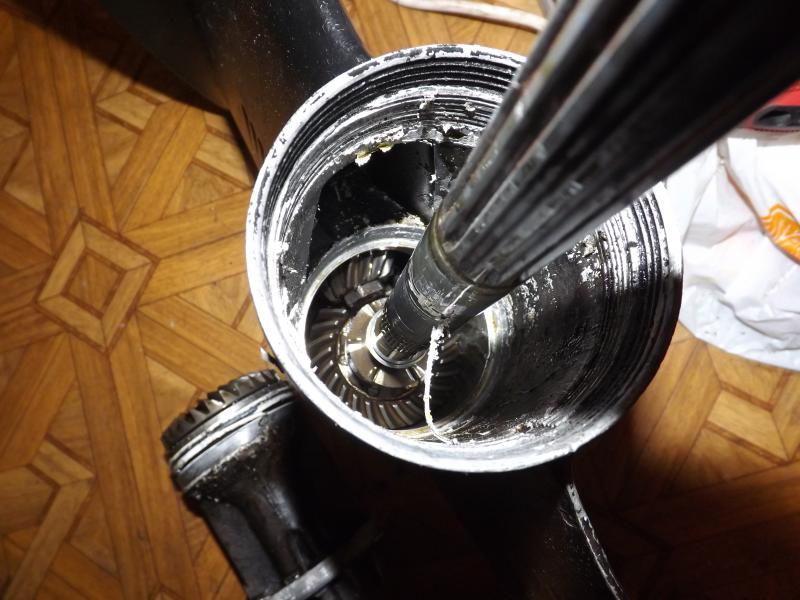

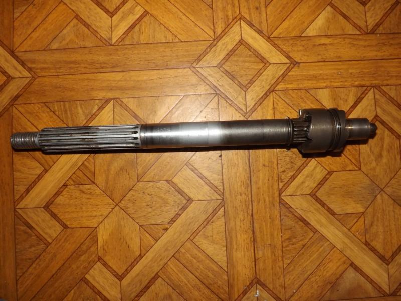

Сняв горизонтальный вал можно добраться до гайки на вертикальном валу которая держит ведущую шестеренку. Когда шестерня снята вал просто вынимается.

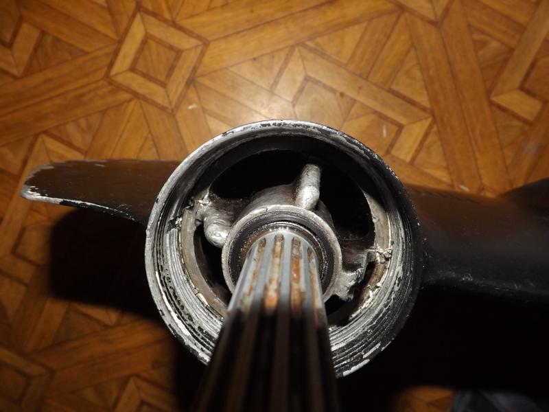

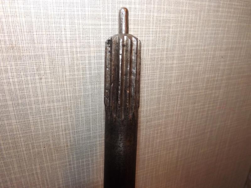

Крыльчатка через верх не проходит, шлицы мешают, думаю болгаркой ее распилить. Что-бы снялась крыльчатка ее внутренний диаметр должен быть 20мм. Я так понял еще и подшипник приварили к вал -шестерне, вандалы какие-то делали(( Хочу разобрать потому как в редукторе песок. Может подскажете какой внутренний диаметр у крыльчатки?

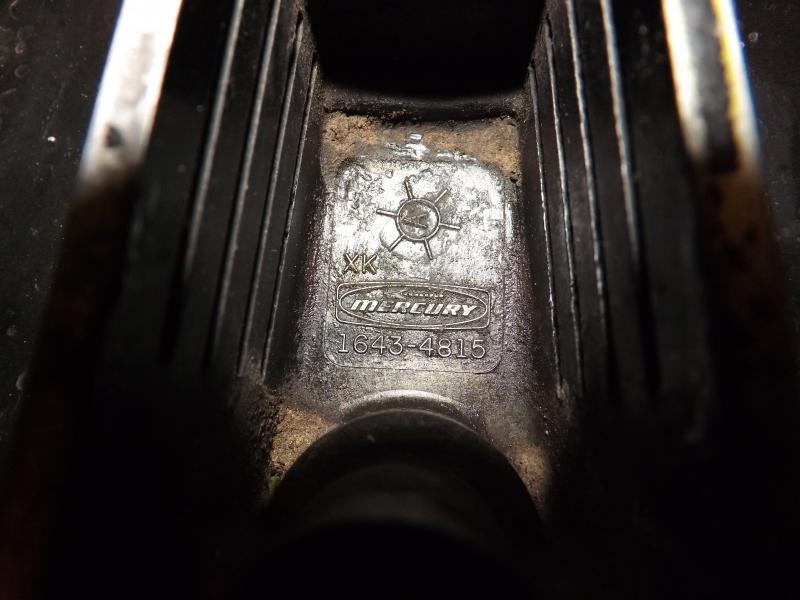

Есть ли различия между редухторами 350, 400, 402 и 500? Смотрел в инете фото, так у меня редухтор вроде как от 50-ки. Может на него присобачили крыльчатку от 40-го или 35-го меньшего диаметра?

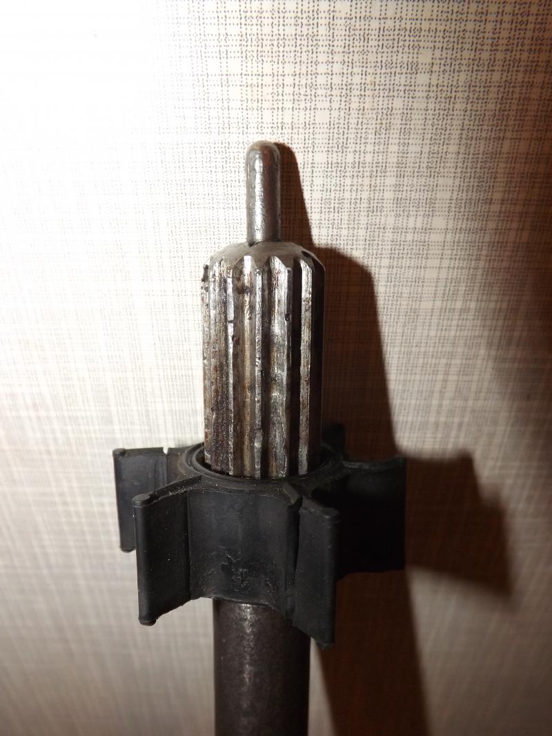

у меня на 350 шлицы одинакового диаметра с валом(может у тебя подвытянуты и кажется , что они большего диаметра?)
На горизонтальном валу у меня 11шлицов.Подшипник просто напрессован.
Болгаркой пилить не нужно. Достаточно подобрать любую фигню с пазом по диаметру вала(да хоть рожковый ключ) упереть снизу в крыльчатку и молоточком-молоточком..

Как я понял крыльчатка одевалась через верх но перед этим во внутреней ее части делались пропилы под шлицы на вертикальном валу. Теперь или на новой крыльчатке делать тоже шлицы или одевать ее сняв вертикальный вал, разобрав весь редуктор. На шлицевой части вала диаметр 20мм. Думаю когда-то слизало шлицы на вертикальном валу и потом заваривали и формировали новые шлицы под больший диаметр. А ответный узел на блоке со шлицами сьемный? Если да то вариант еще заменить вертикальный вал и узел с шлицами на блоке сняв блок((

Алексей Нов сказал(а):
http://catalog.mercury-ms.ru/motor.php?doc=90627&index=673&block=170
На картинке шлицы одинаковые с валом. шлицы 20мм, а сам вал какой?(крыльчатка не дает разглядеть разницу.)

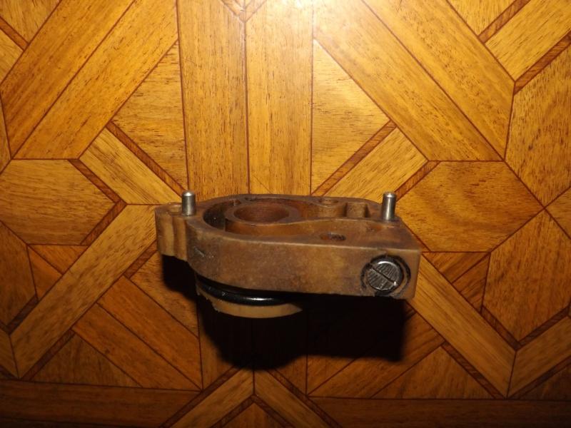

Крыльчатку снял с помощью молотка и какой-то матери :D Как одевать новую крыльчатку, делать тоже пропилы в крыльчатке и одеть через верх или с другой стороны можно как-то одеть? Думаю что из за пропилов могут быть перекосы в стакане... Диаметр шлицов-19.85мм, лиамерт вала-18.7мм. Номер на крыльчатке 47-89983. И как снять подшипник опоры в сборе на схеме № 67 после выкручивания гайки корпуса редуктора?

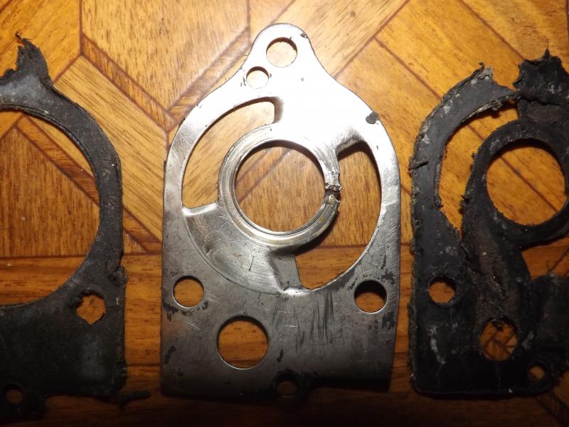

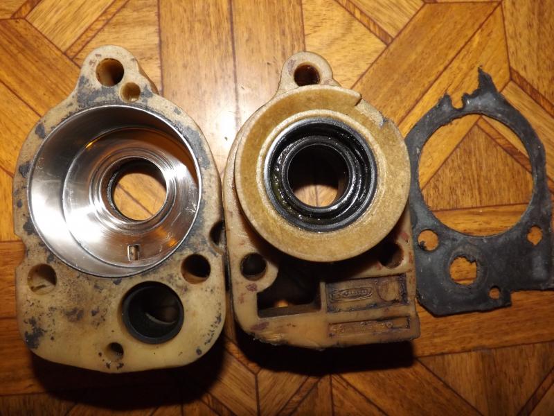

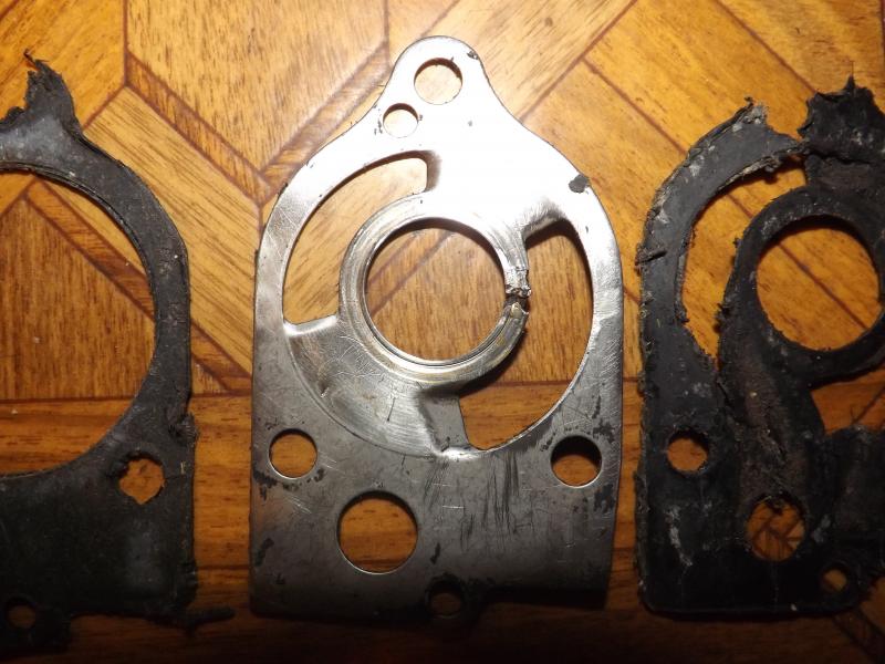

P.S После разборки увидел что отсутствуют пластина №10 и прокладка № 14 с этой схемы http://catalog.mercury-ms.ru/motor.php? ... &block=170

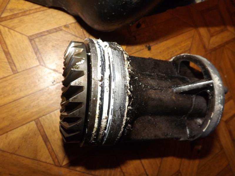

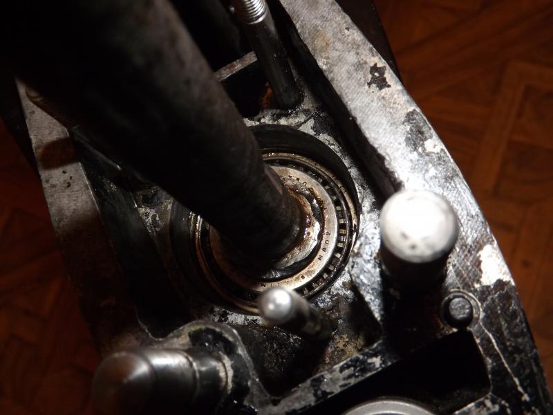

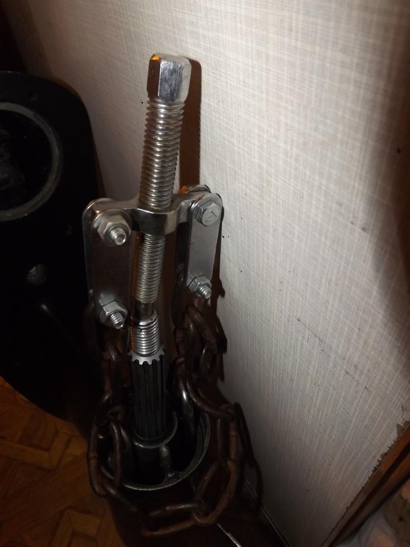

И как снять подшипник опоры в сборе на схеме № 67 после выкручивания гайки корпуса редуктора?(с)
Совмести пазы внизу корпуса и подшипника(там должен быть сухарик но у меня он пролюблен армейским способом, а так как у тебя тоже смещение есть то и сухарик...) Подшипник просто выдергивается любым доступным способом (мат помогает)
Я с помощью отверток и пассатижей вынимал.

Перекосы в корпусе помпы не страшны, крыльчатка заперта между верхом и низом. Снизу на валу прилив для подшипника и крыльчатку не оденешь (там где тебе показалось что сварка.)

P.S После разборки увидел что отсутствуют пластина №10 и прокладка № 14 с этой схемы (с)
могли детали остаться на корпусе сапога.
Спасибо тёзка за помощь!! :good:
А как подшипник фиксируется в корпусе редуктора, на резьбе? Пробовал уже совмещать пазы, пока безуспешно, и стучал и дергал. По крыльчатке получается только или делать пропилы или менять вал с ответным узлом на блоке((

Надо разбираться со шлицами...Может на новой уже есть шлицы?. У меня мотик подревнее и втулка крыльчатки только с одним пропилом под фиксирующий сухарь.
В случае поколхозить в твоем положении , я бы пропилил латунную втулку до резины и получившимся "разжимным кольцом" прошел утолщение. После, сделав тонкие пропилы в лепестках крыльчатки стянул нержавеющей тонкой проволочкой втулку что бы не разжималась. Но это первое , что мне пришло в голову и при наличии денег на запасную крыльчатку.

нет резьбы нет. Я страгивал(совмещал пазы а потом и дальше туда сюда) с помощью молоточка и железяки упирая в выступы НО ОСТОРОЖНО! потом выдрал. там все уплотнение на резиновом колечке.

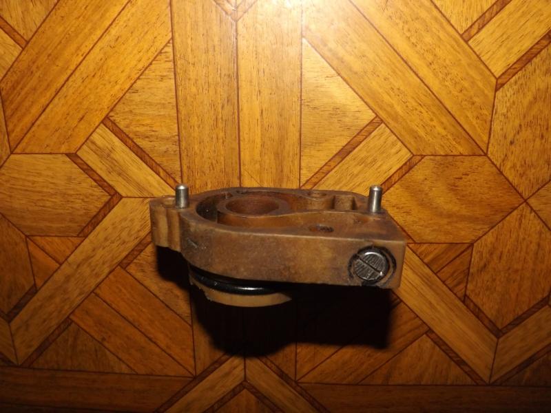

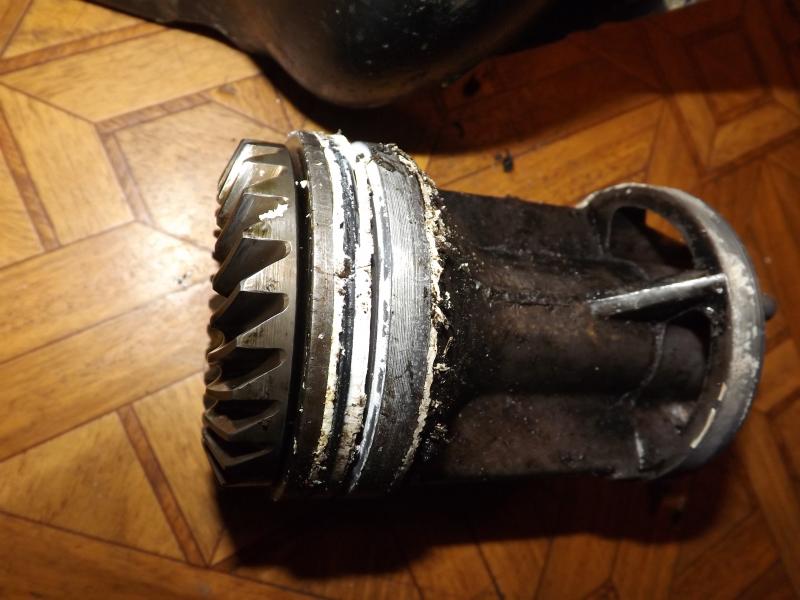

На твоей фотке с корпусом редуктора вижу следы работы "дедушки немецкого(или финского)параноика" намазано при сборке герметиком. Просто тяжелее отклеить. Можно что то вроде рожкового ключа подходящего размера засунуть между выступами, а с другой стороны рычагом вращать.
Не, на новых только один пропил под сухарь. Шлицы на втулке чьё-то рукоблудие :) Подшипник буду разрабатывать... Да, герметик дедушки немецкого там присутствует :hahaha:

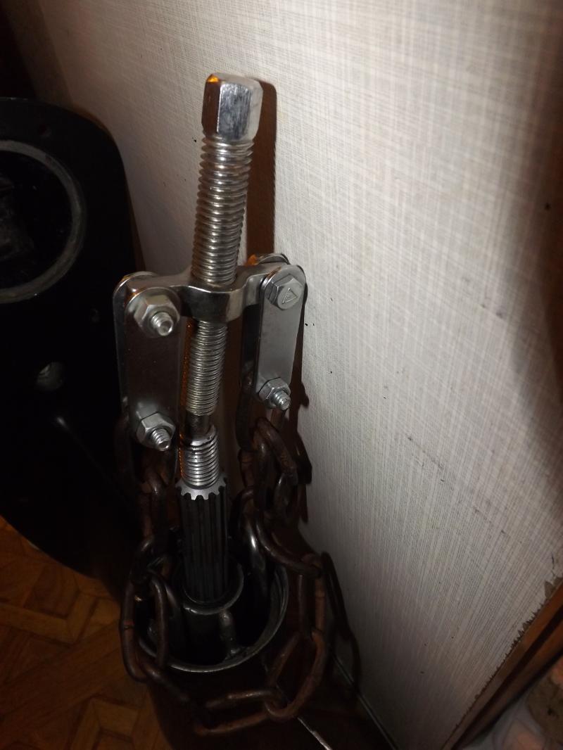

Привет парни!! Вскрыл наконец-то сегодня подшипник с помощью модернизированного съемника :hahaha: и был приятно удивлен-все шестерни и гребной вал в отличном состоянии :good: , внутри песка нет, только малость воды. Только колечко думаю заменю. Еще заглушил отверстие в помпе для промывки системы охлаждения после воздействия солёной воды, нарезав резьбу 10х1.5 и вкрутив отрезок болта из нержи. Чем и как промыть редуктор? Как обратно впресовать подшипник? Зачем было мазать герметик на резиновое кольцо? :? Вертикальный вал снимать не буду

О как! А я и не знал что это для промывки от соленой воды. У меня резьба в корпусе редуктора и пластиковый винт закрутив в корпус перекрывает это отверстие. Я редуктор не промывал , а вытирал(все открыто) Подшипник не впресовывается!!! Он легонько ровненько вставляется в корпус(если колечко уплотнительное не испохаблено) и прижимается большой (у меня пластиковая) гайкой корончатой от выпадения.---все!(подобные уплотнения могут держать очень большие давления) А герметик???-нет !отобрать и скинуть в пропасть. Или использовать тому кто мазал этот узел вместо шампуня.
ПЫ.СЫ снимать вал не страшно! Гайка(на17 или19) придержав вал откручивается без проблем и весь корпус в руках и прост как полено для костра...
