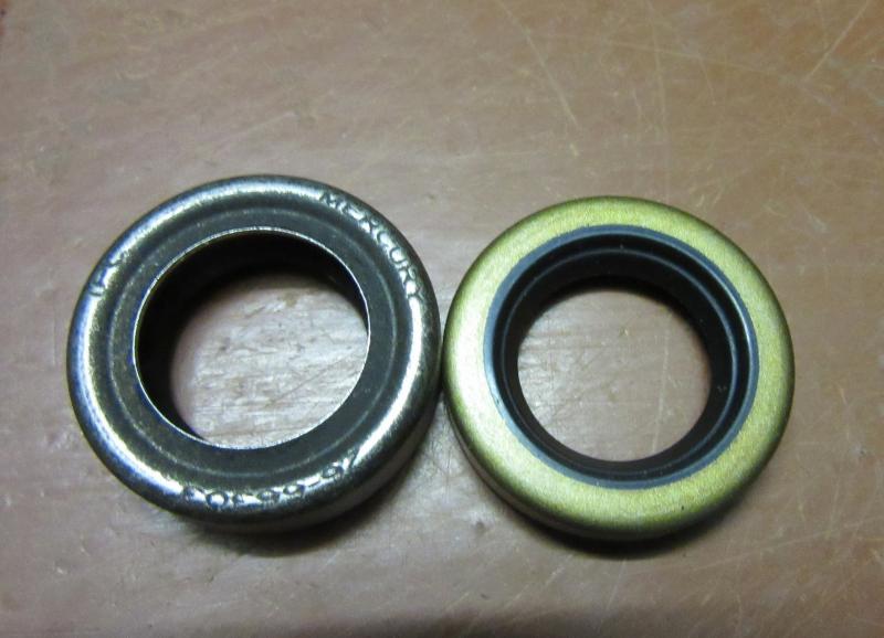

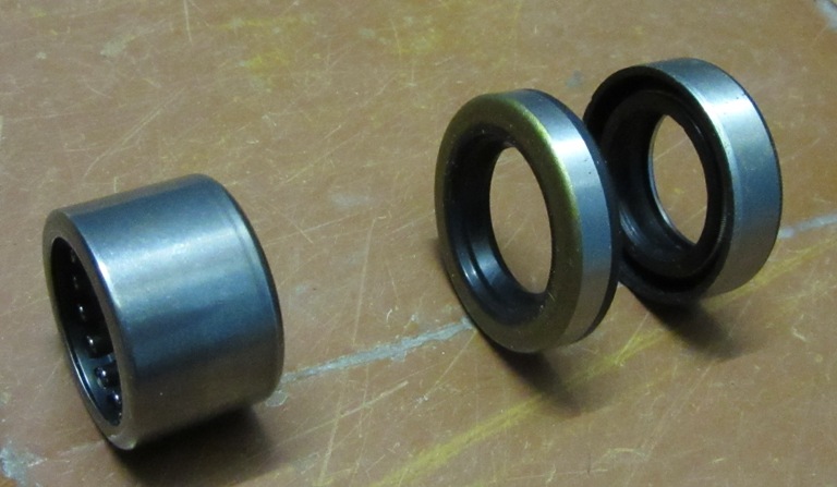

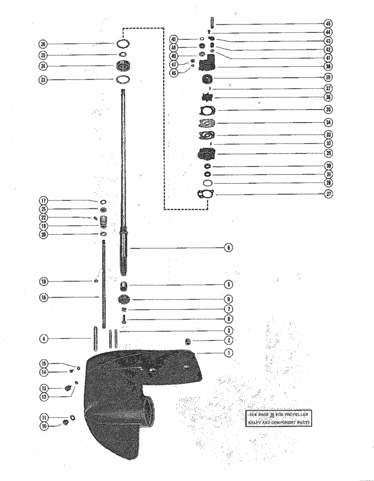

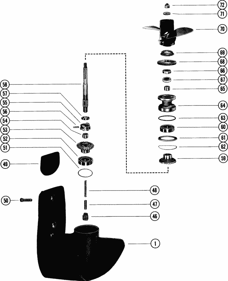

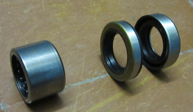

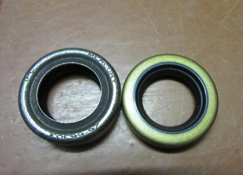

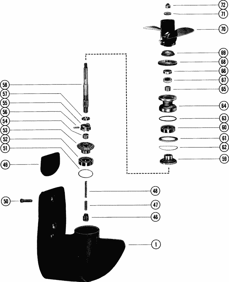

Подскажите люди сведующие. Вопрос по установке сальников в опору подшипника вала ходового винта. У меня правда Мерк 200 20 лс. 1972 г. но конструктив редуктора с 402-м одинаков.

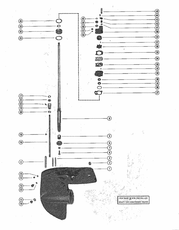

66 имеет part №26-26805
67 под № 26-66303
По взрыв-схеме (паоправьте если не правильно понимаю) 66-й находится снаружи у винта, а у меня по факту снаружи находился 67-ой он еще емеет более широкий металлический каркас примыкающий кромкой почти вплотную к валу
В запасном редукторе аналогичная постановка. Как все-таки правильно. И еще вопрос сальники ставятся внутренней частью друг к другу как на фото
или оба наружной частью в сторону винта?

Металический снаружи,второй снутри обратной стороной(друг к другу внутренними частями).внутренний держит масло,наружний воду.эта схема правильная при условии установки вертикальных сальников внутренней частью наружу( удержание воды и сброс излишнего давления) если вертикальные развернуты вовнутрь,то ваша схема установки тоже может быть правильной.
Если внутренний сальник поместить наружной частью (маталлической обоймой) в сторону подшипника то мне кажется он 100% будет пропускать масло, т.к давление будет расширять конусность кромки. Не ставят же на движках сальники обоймой во внутрь. Этот сальник скорее всего для того чтобы не пустить воду в том случае если ее пропустил первый (наружный), а наружный полагаю что выполняет двойную функцию: не выпускает масло и не впускает воду потому что давление масла со стороны редуктора выше давления воды. Порассуждав таким образом решил - ставить внутренними частями навстречу друг другу. Остался лишь вопрос почему в каталоге место сальника с более массивным металлическим каркасом указано внутри (рядом с игольчатым подшипником)

.оба они должны стоять наружу металом.при условии что у наружнего двойная кромка. Основная функция сальников это не пустить воду в редуктор.если двойного сальника нет( а он у вас есть) то сальники ставятся внутренними частыми наружу.усилия пружин хватает удерживать масло и при необходимости( перелив,излишнее давление) т.к. сапуна нет сбрасывать лишнее.
Почему на распечатке нарисовано---- х.з.( опечатка)
Спасибо! Я тоже думаю что опечатка, т.к. нет смысла ставить во внутрь двукромочный сальник, у которого вторая кромка еще и прикрыта металлом вплотную к валу, функция которого - защита резины от попадания песка.
11 058
4 829
Не только песка,но и лески,сетки,веревок и т.д.

Алексей! А не подскажите если снять верхнюю крышку помпы, то вал выйдет из корпуса?

Нет,он держится шестерней 8 прткрученной болтом 9.

Если болт уже открутил( даже на паловину) попробуй сорвать вал.шестерня на нем сидит на шлицах и на конусе.если не получится нужно делать сьемник который зажмет вал и будет его тянуть из корпуса.но может и получиться мантировкой упершись в болт.
11 058
4 829
Перед всеми процедурами нужно снять корпуса 29 и 39

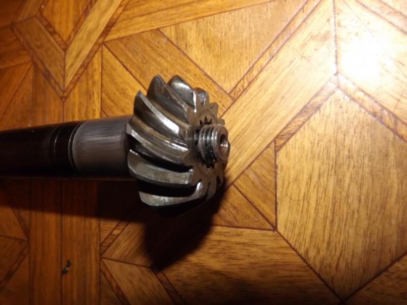

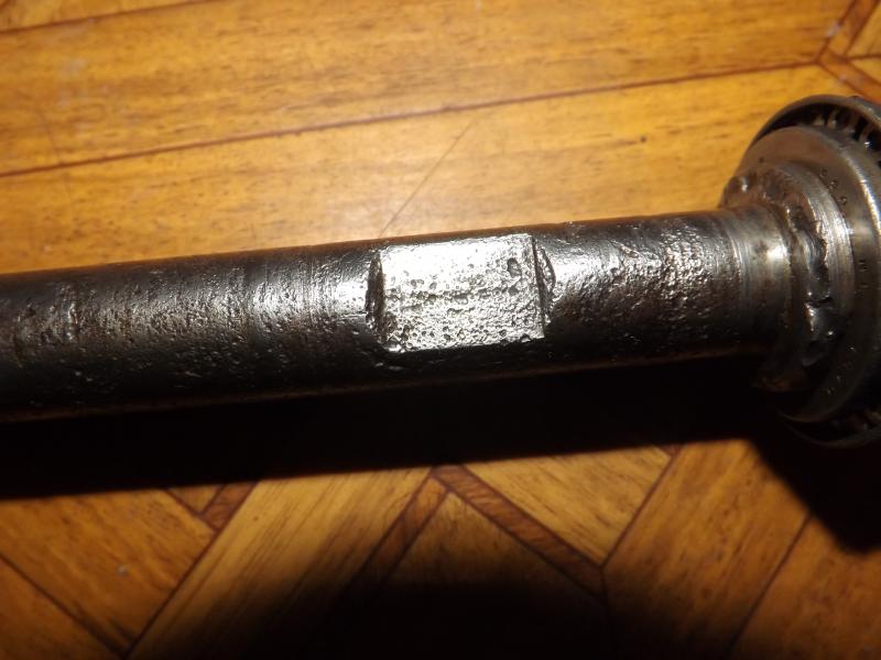

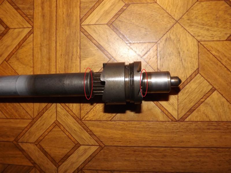

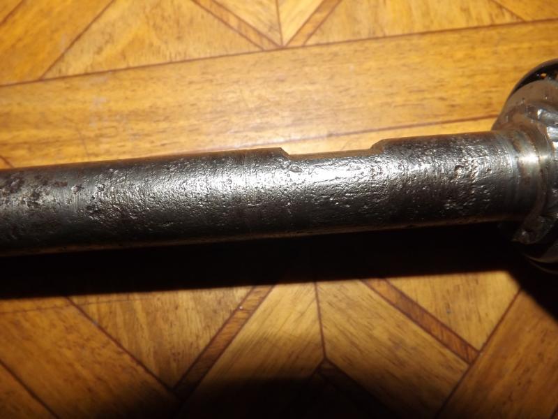

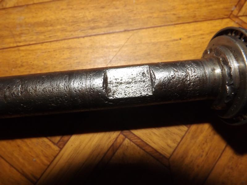

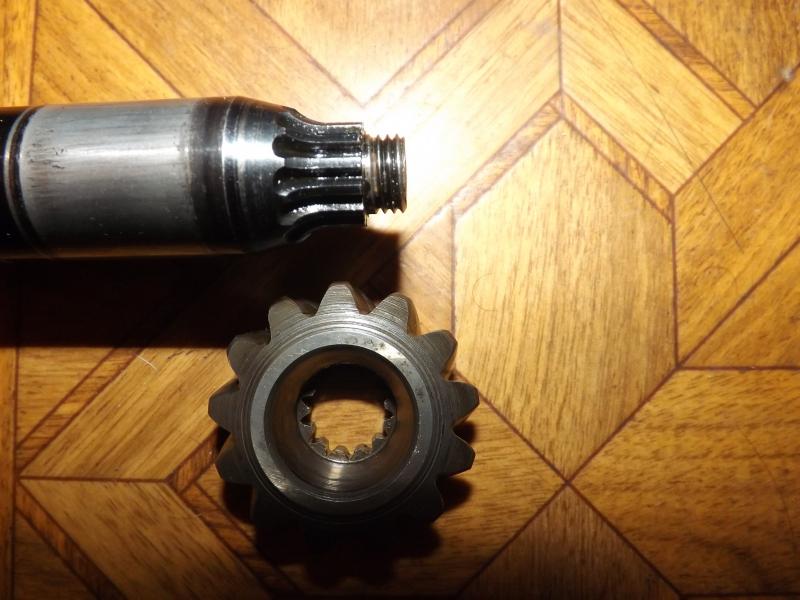

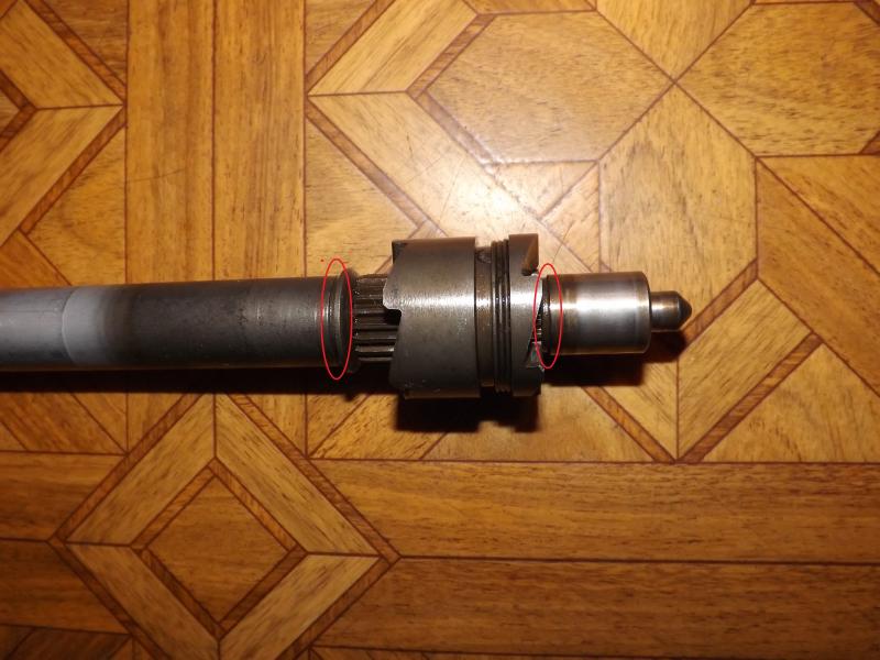

И снова здрасте! :crazy: Подскажите, на гребном валу есть две прорези, в них должны быть какие-то стопорные шайбы? И обязательно ли ставить сухарик фиксирующий подшипник опоры от проворота или затяжки гайки хватит? Сегодня скрутил гайку на вертикальном валу головкой на 18, зафиксировав вал ключом на 17, вал не вытягивается :?
11 058
4 829
Стопоров никаких не надо,а вот сухарик нужно поставить.

Если гайка на вертикальном откручена то ни чего не мешает сдернуть шестерню и вынуть вал. Если прикипела шестеренка то "уговаривать" немного настойчивее.

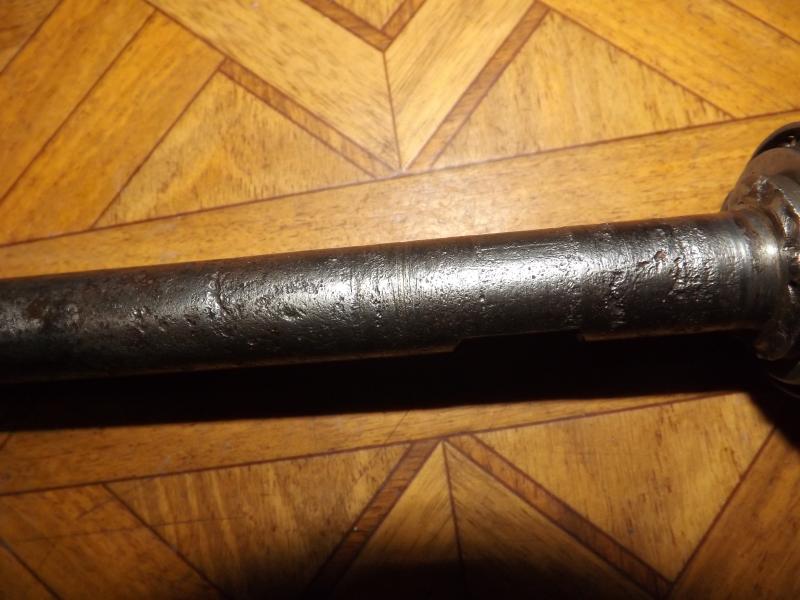

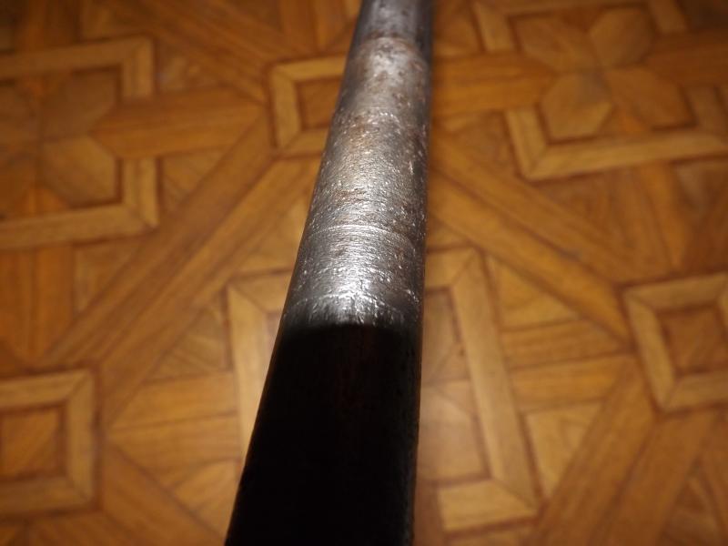

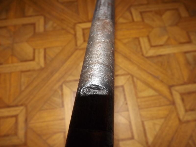

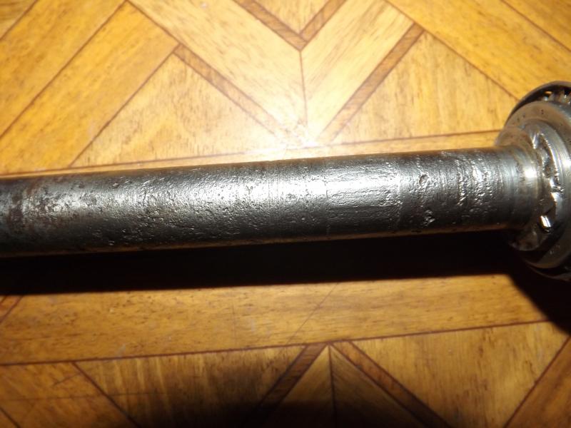

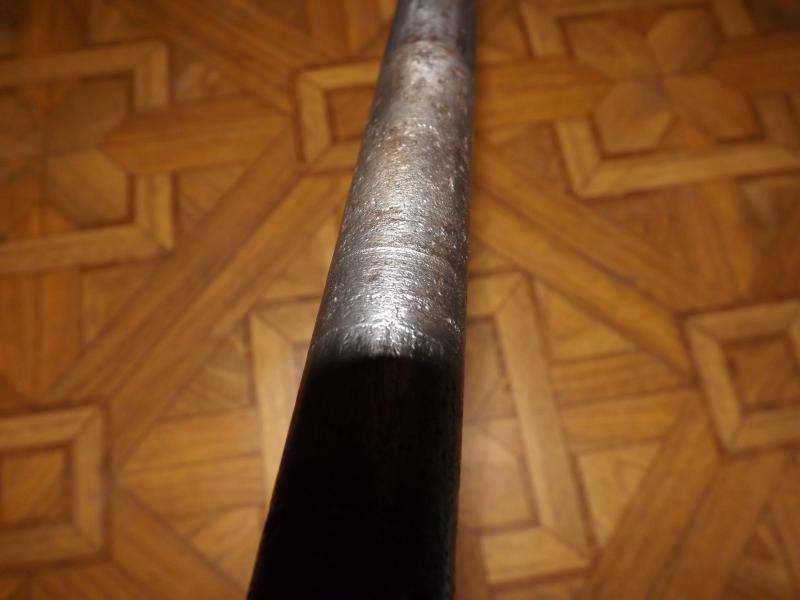

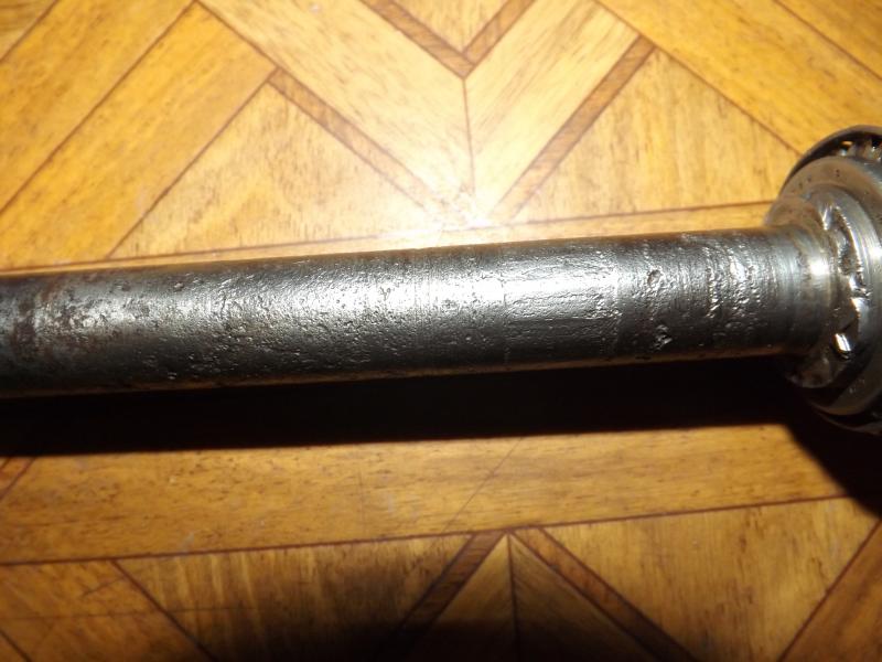

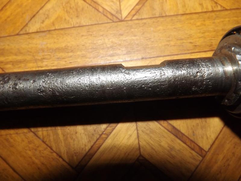

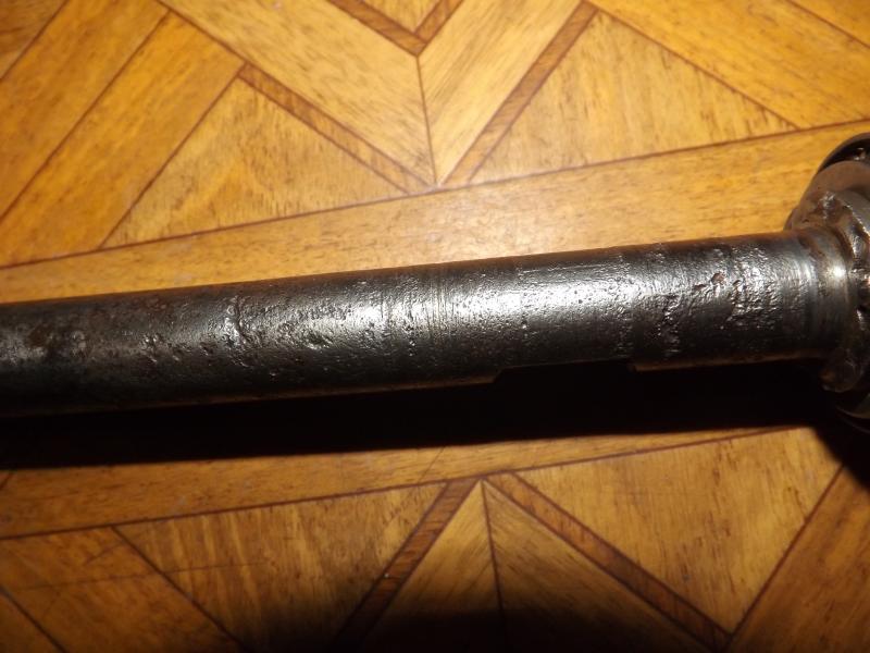

Вал сдернул, есть небольшая выработка от сальников. Нужно ли реставрировать или поворонить и оставить так? Читал где-то что хромируют
Алексей Нов
20.10.2016
278
СПБ
Ока-4,Флагман 350.
несколько
У меня нечто похожее. Для себя решил периодически проверять наличие масла и не париться. После того как разобрал свой редуктор перед этим слив замутненную воду вместо масла.Все шестерни в идеале. Наши моторы делались для вечной работы в отличии от современных.
