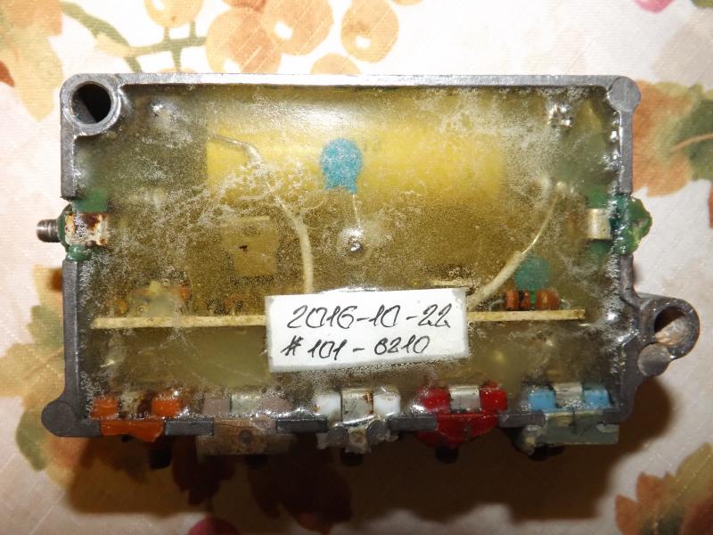

Привет Вован!! Блок зажигания все еще в ремонте, на следующей неделе обещали, переделывают по новой схеме все. Взяли 3140руб (по переводу на рубли). Как поставлю-отпишусь

Нашел в Чернигове электронщика, старую начинку выковыряет, спаяет по новой схеме и зальет компаундом. В этом месяце хочу еще успеть опробовать до поднятия лодки

эту самую "новую схему" можно в студию?

Спрашивал уже у мастера-не даёт. Коммерческая тайна, боится наверно что будут повторять))

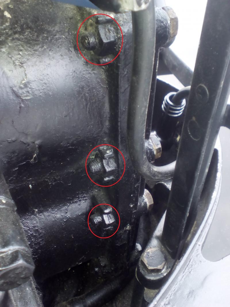

Профессор может Вы подскажете, как снимается ГБЦ? Болты вкручиваются в блок цилиндров или сквозные через блок с гайкой на конце? Мои сильно поржавели, не могу выкрутить. Если сквозные то проще болгаркой срезать

а хрен знает честно как проверить...я вроде шприцевал пока с какой-то щели не полезло :D . болты не смотрел, пока не ездил в деревню, но мне вроде помнится что они не сквозные, а в тело блока, могу канешна и врать... :pardon: .

Имел ввиду вот эти гайки (выделил красным)

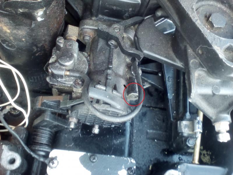

Сегодня пробовал запустить двигатель, не заводится. Чихает в два окна бензом в дейвуде (глушитель что-ли?) и выхлопные окна на винте. Что это может быть? Крутил пока не посадил АКБ)) :pardon:
Перед покраской снимали маховик, может установили его не правильно?

походу карб сильно переливает. закрути винт качества до упора и отверни на пару оборотов. маховик неправильно не могли поставить, может УОЗ сбили? а может тебе блок зажигания электронщик как-нить криво собрал?
По креплению головы-у меня вместо гаек приливы на блоке, в них болты и вкручиваются. попробуй если не откручиваются болты спилить аккуратно шляпки и снять всю эту закисшую приблуду. поставишь нормальные болты с гайками

Если бы еще знать где там винт качества...))Спецы на лодочной говорят попробовать открутить 8 болтов на маховике и поворотом через 1 отверстие запускать мотор, т.е выбрать то положение маховика на котором мотор заводился до снятия маховика. Как на нём выставляется УОЗ? На фото отметил красным винт качества? Володя, сфоткай еще положение маховика относительно блока. Думаю проблема в этом, не правильно установлен маховик
да, это он самый :) спецы пиздят! я сто раз снимал-ставил маховик и все работает в любом положении!
