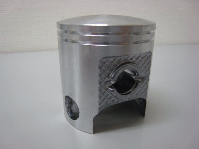

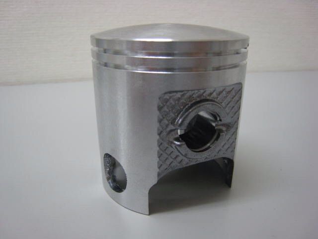

ke175 не подойдут высота от пальца до днища поршня раза в полтора больше.

Есть идея попробовать установить поршень ke175d. Кто что думает? Палец же можно завтулить по типу головы шатуна колена? Окно проточить.
Параметры поршня: https://www.tkrj.co.jp/goods/m-AK0560X--1041.php

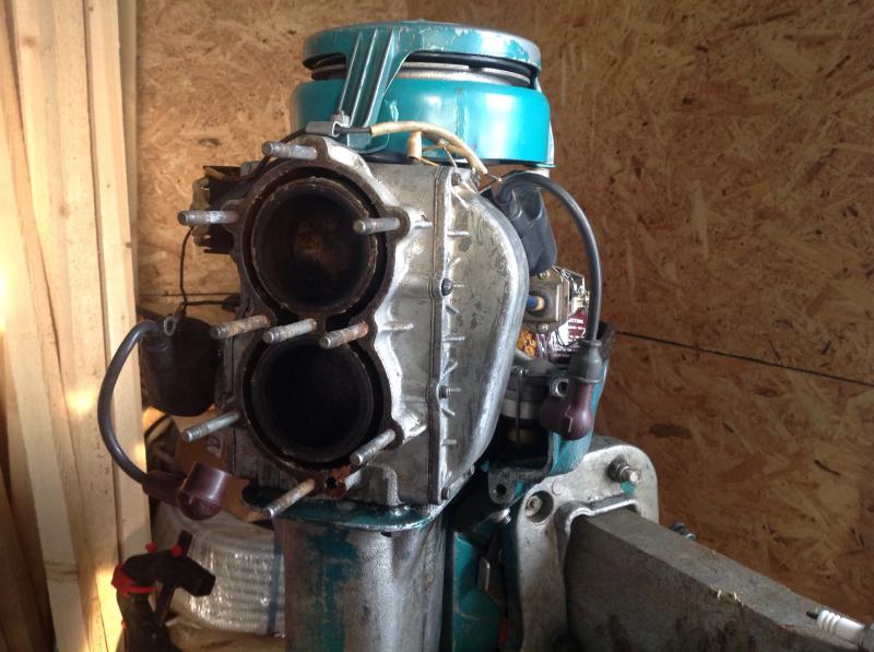

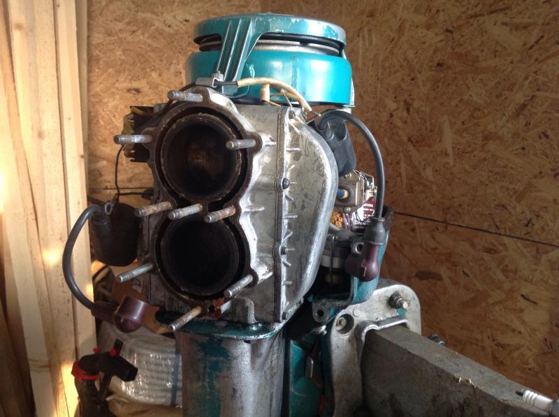

В общем танцы со щупами, штанген-циркулями и микрометрами показали что не все так плохо.
Однозначно под замену пальцы поршней и втулки в шатунах. Сепараторы в шатунах еще живые. А вот центральная опора люфтит на 9 соток, что много.
На счет ржавчины в нижнем цилиндре: все кому показывал, сказали пройтись наждачкой (3000-4000), потом хонингонуть и забыть.
Вариант установки японских поршней оставлен на потом. Хотя способ закупки и переправки в РФ из Японии был найден.

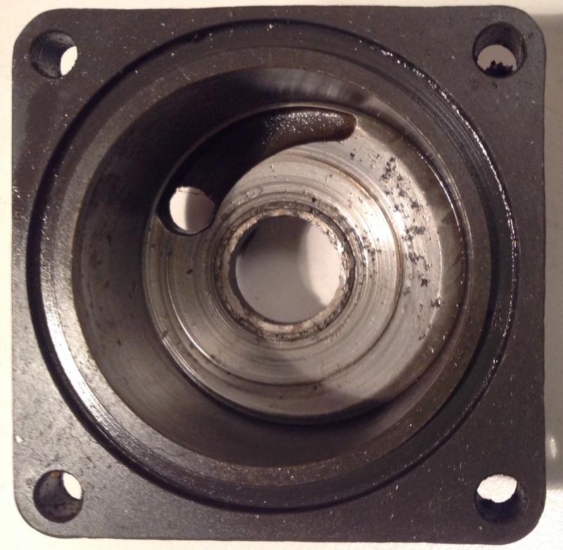

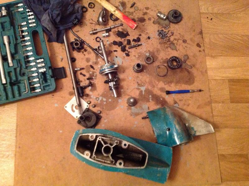

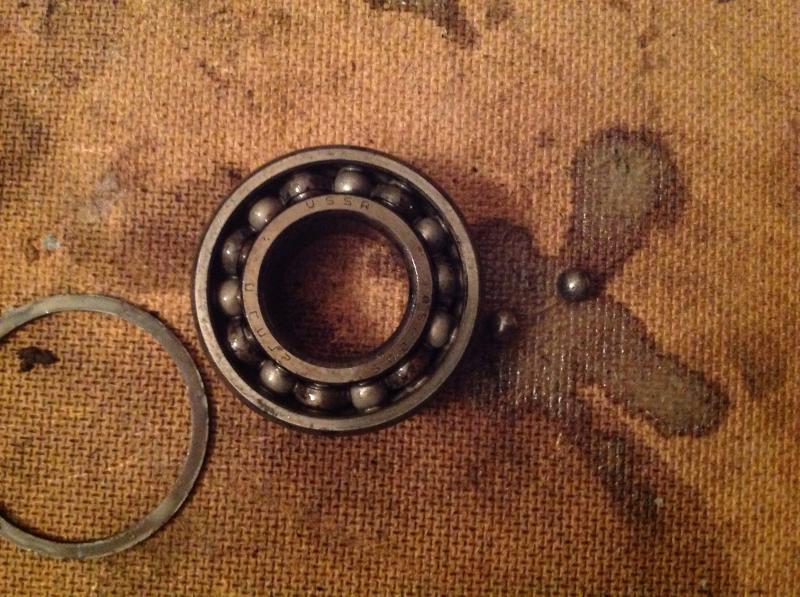

Пока то да се, с поршневой дела с состоянии заказов-покупок, решил разобрать редуктор. И, как поется в одной хорошей песне:"Я не алкоголик, но бывает, братцы, хочется набраться".
В эмульсии масла незаметил. Вся резина (сальники и о-ринги) стали больше прастмассовыми, чем резиновыми. Самый дальний подшипник (не знаю как правильно называется, который двухрядный) не то что мертвый, а как-то еще печальней: аж шарики высыпаятся. Иголки на игольчатом подшипнике все коцаные (от коррозии).
Редуктор, конечно, относительно простой и деталей не много, но, как можно так наплевательски относится к технике?

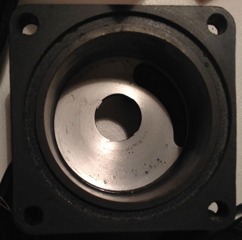

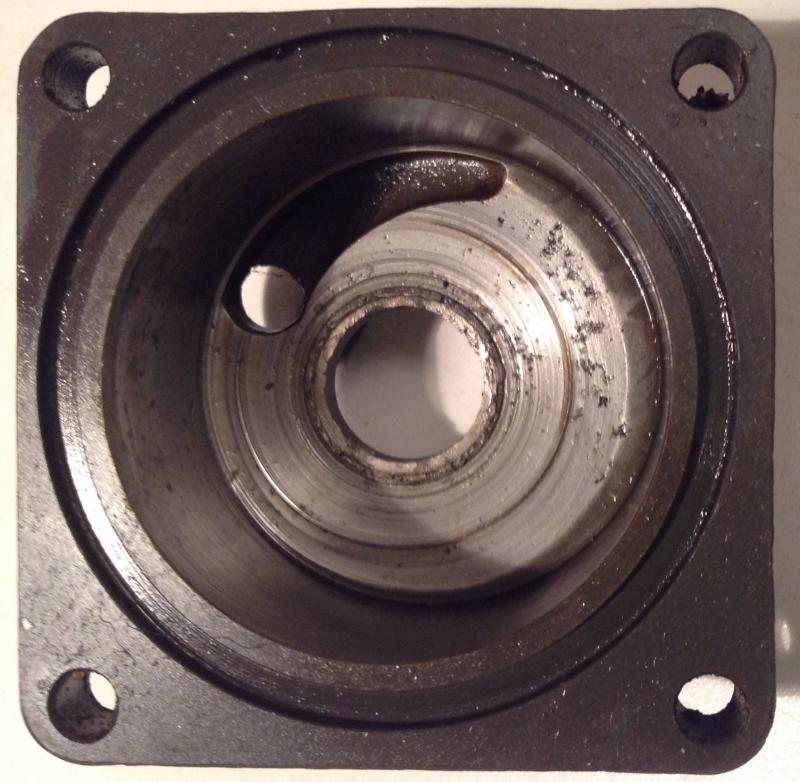

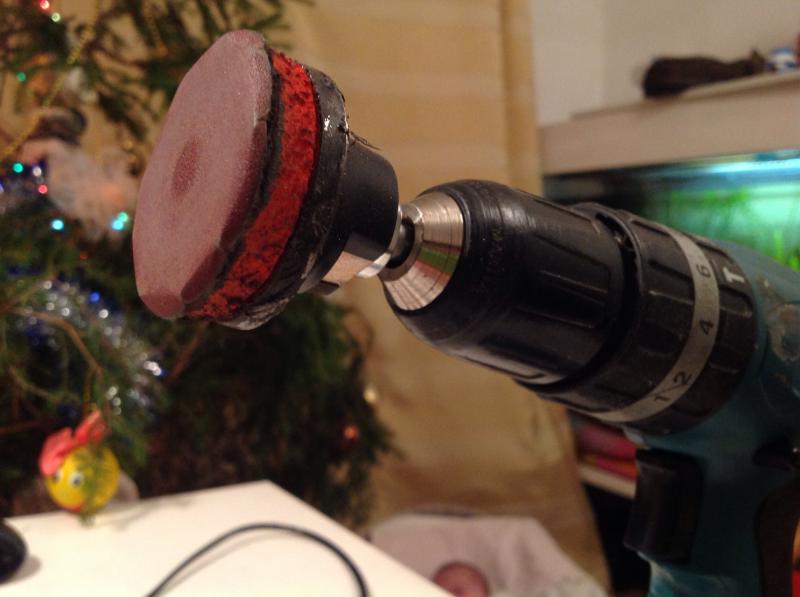

Привел помпу в чувства. Еще поработает.
Было:
Стало:
Шлифовал простой приспособой, по причине отсутствия токарного станка (на токарном, понятно, лучше, но и это вполне себе вариант).

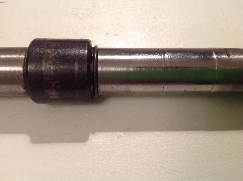

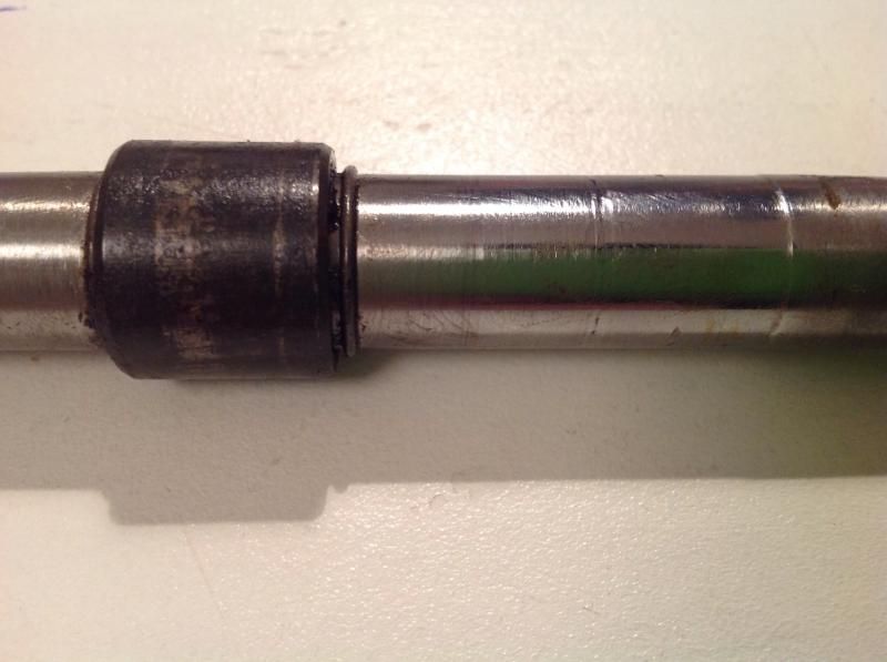

И еще вопрос по торсионному валу (он же карданный, он же рессора). Менять или еще походит?
3 916
Алексей! Сними Фаски в корпусе помпы на выходе воды (канал воды) такие острые края очень быстро срежут лопасти помпы их необходимо закруглить немного и сгладить что бы на ощупь не чувствовалось остроты. Вал под замену тут уже от родных размеров нет ни чего по ходу :hahaha:

Кромки да, обязательно.
А с валом не все так однозначно: сальник жеможно двинуть. И поджать (сальник). Но втулка. Она в печальном состоянии, конечно.

Алексей себе же делаешь, замени не жалей финансы не очень это и дорого, вал то очень ответственный и сильно нагруженный :unknown:
В общет-то тоже скланяюсь к этому варианту. Но блин, по сути в моторе в той или иной степени приходится перебирать все с заменой каких-то частей. По деньгам это примерно как еще один такой же мотор в таком же состоянии. А вокруг кризис. И еще расточка блока под второй ремонт с неизвестным результатом. В общем, масса развлечений :)

Ты знаешь Алексей, у меня в первой моей профессиональной практике был мотор со стажем 30 лет который ни когда не доставали с машинного отделения с момента установки на дизель-электроход от этого мотора реально был только родной блок всё остальное меняли каждый сезон, оно и понятно заводили мотор в апреле а глушили только в ноябре! Но ни когда при ремонте мой наставник профессиональный моторист не пытался даже оставить более менее добрую гильзу или ещё не отработанный клапан, он всегда говорил "Вода ошибок не прощает"! И с легкостью расставался с изношенными деталями, в результате оставался всё тот же старый чугунный блок на своем месте а остальное отправлялось в утиль.
Это, безусловно, верный подход. Но я не ожидал что мотор будет в таком печальном состоянии. Ни одного живого узла. А еще есть второй же. И тоже делать надо будет.
Вал почти в таком-же состоянии был, может под сальники чуть меньше износ. Раньше считалось, что эту втулку отдельно купить нельзя, она шла только вместе с валом. Думал менять вал целиком, вместе с втулкой, но зайдя в магазин был приятно удивлен, оказалось что теперь эта втулка продается отдельно. У нас она стоит 50гр. = 2$. Если учитывать, что запчасти к нам везут из России то у вас она должна стоить еще дешевле. Поменяв подшипник на новый ГПЗшный, вал сел очень плотно, никакого люфта нет. За недолгое время эксплуатации сальники воду не пропускали. Если будут пропускать, то решу проблему сместив сальник немного вверх, места там достаточно для установки еще одного-двух сальников.
Не знаю где втулку взять. Проживая во втором городе в стране, запчасти заказываю в Новосибирске.

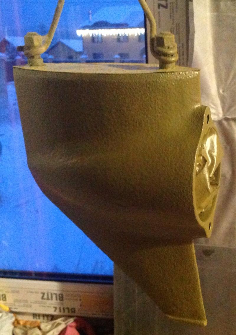

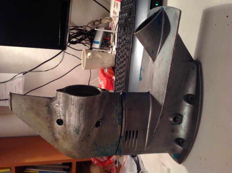

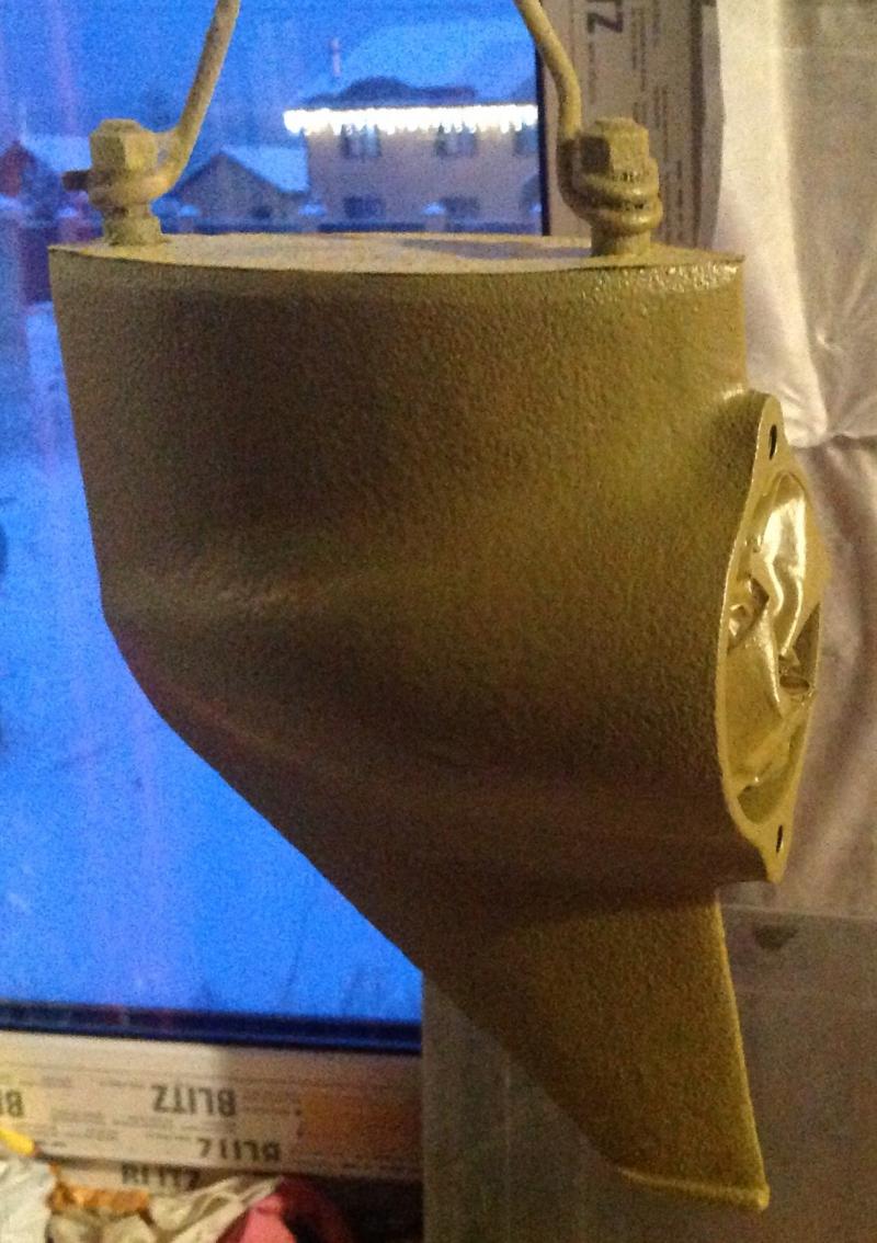

В общем со смывкой и мойкой ВД результат все же оказался не удовлетворительный. Закупил пескоструйный пистолет. То что нужно. Правда, с моим небольшим компрессором получается долго.
Сегодня скинул голову второго мотора. Пока что, вроде как, блок в порядке.
Покрасил корпус редуктора ВЛ-02. Сначала хотел все детали красить, но все же решил полностью окрасить что-то одно. Если что-то сделаю не так, потом будет меньше обдирать :). Я еще тот маляр!

чё то шигрень такая получилась или это фото такое
Да, есть такое дело. Наживаю опыт, перетопил помещение. Придется шлифануть и, может быть, уложить второй слой, хотя последнее точно не обязательно, если не достану до металла.

думаю лучше 2 слой просушить потом шлифануть а поверхность перед покрытием гладкая была или нет
Ну гладкая ровно настолько, как она бывает на нептунах :). Там же еще минимум один слой эп грунта и только потом эп краска. Так что есть варианты как поправить.
