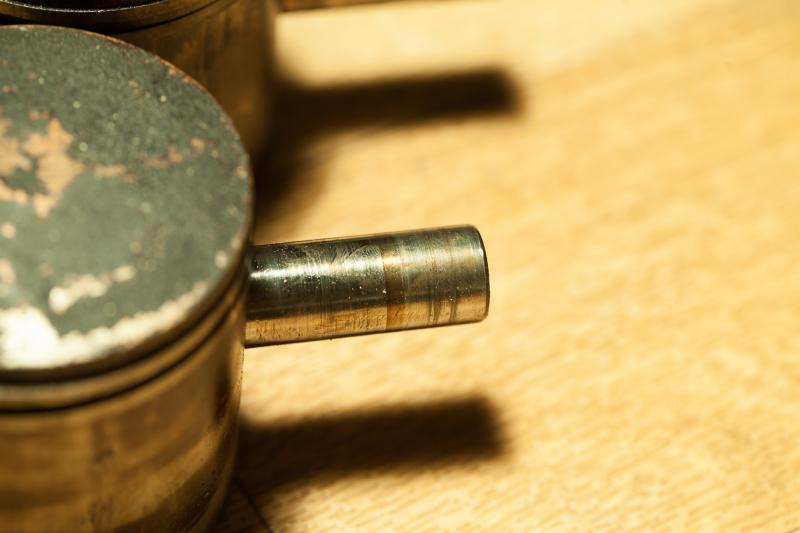

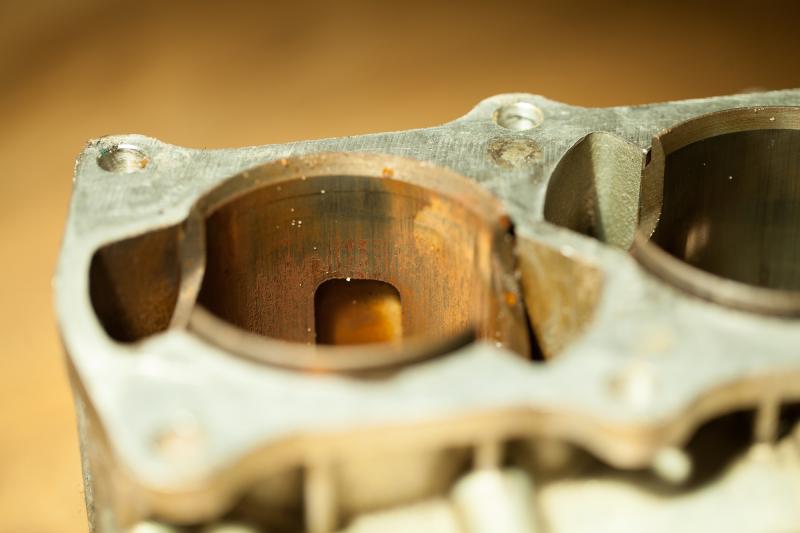

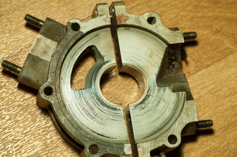

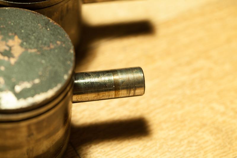

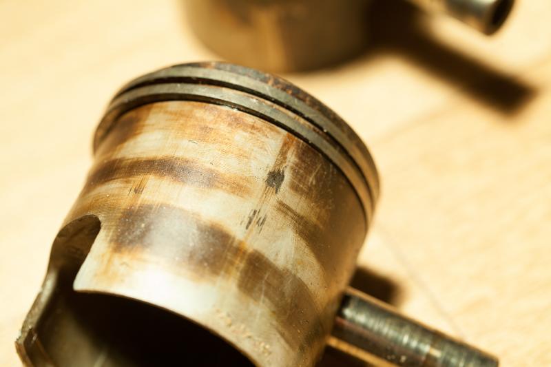

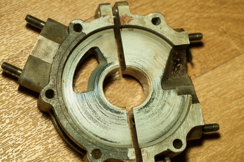

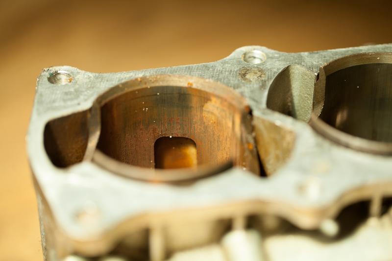

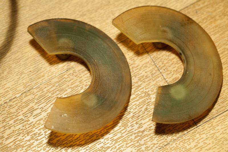

Сегодня раскинул один из моторов. Появилась масса вопросов.
Нижний цилиндр прямо ржавый.
Средние половинки в проточках, но не сильных.
На пальцах поршней прямо канавы
На поршнях какие-то задиры местами.
Ну, золотники вроде более менее.
Подозреваю что поршни в утиль, покупать новые и точить блок под них.
Еще есть по коленвалу 3 корготких видео, но пока не загрузились. Суть там одна и та же: шатуны и центральный подшипник люфтят прямо руками чувствуется.
3 907
Все в топку Алексей тут нет рабочих деталей :pardon:
1) Цилиндр имеет следы коррозии глубже чем 0.1 мм. (видно на глаз по раковинам) Шаг ремонтов на Нептуне 0.01 то есть сотка против десятки :unknown:
2) Золотники в бороздах около 1 мм выводить нет смысла.
3) Средняя опора картера ещё послужит после проточки :yes:
4) Поршни перегреты но намазанного алюминия нет, значит не сильно надо смотреть как сядут новые пальцы и возможно ещё поработают поршеньки.
5) Коленвал с люфтами шатунов это не надолго, надо ещё иголки посмотреть на предмет квадратности и раковины от ржавчины то же.
Как то так :pardon:

Т.е. Блок строго под замену? Опупеть. Если блок менять, то поршни вообще не вопрос что надо новые.
P.s. Новый блок стоит даже немного дороже чем весь мотор я купил. Брр. Будем подумать. Это дорого для меня сейчас, да и мотора два.

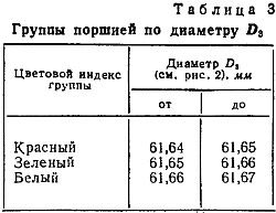

А что у нептуна ремонтные поршня больше всего на 0,1мм??? :shock: :shock:
ржавчина на цилиндре врода поверхностная,можно ее хоном пройтись,снимит 0,1,даже если зазор между поршнем и цил будет 0,2,ничего страшного для двухтактника у нас водномоторниаи на 0,3 ездили. :crazy:
bigflame_sp
19.08.2014
470
34
Санкт-петербург (Шлиссельбург)
Прогресс 4, пвх (Flinc 260, переделка под транец), гребнуха самоделка
Mercury 2.5 m, Нептун 23 (2 шт.).
Да я вот и думаю, пройтись сразу на второй ремонтных поршень и все должно случится.
3 907

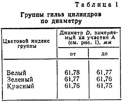

Нет Алексей не на 0.1 а на 00.1
То есть всего 4 размера. То есть минималка 61.75 максималка 61.78 то есть всего 3 сотки плюс. Это очень мало для цилиндра с такой ржавчиной и не надо забывать что он не новый а рабочий значит уже изношенный на сколько то соток, а может и десяток.
Так что после проточки и подбора поршней думаю даже в 0.3 не попадёт размер :pardon:
bigflame_sp
19.08.2014
470
34
Я это все понимаю.Но надо пробовать. Понятно, что проще заменить на новый и все. Но при таких ценах ...
3 907
bigflame_sp сказал(а):
Алексей я тебя не отговариваю не в коем случае, просто не хочется что бы были зря потрачены средства и силы тут надо замеры сначала сделать цилиндров сесть посчитать, только потом принимать решение точить или менять.
К стати сейчас только увидел не тут таблицу дал :shock:
Вот таблица поршней и вот тут вся статья если интересно. https://www.google.ru/url?sa=i&rct=j&q= ... 2735845876
